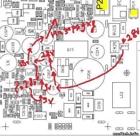

В общем, суть такова. В прикрепленной схеме показано, что я определил, схемы нет, так что тыкал на ощупь. С U118 (на него идет с С206, вроде, но не суть), напряжение приходит через катушку и пары емкостей на U68, откуда на приборе с работающей зарядкой приходило 28В, и выходило 13.3В, и там уже на зарядку. На сломанном на выходе у U68 было ноль. Значит ли это, что U68 приказали долго жить? Плюс на том, у которого зарядка не работает и на входе и на выходе U72 пусто, я так и не нашел, откуда на него напряжение идет.

Doctor_Marvin, вот что я нарисовал для себя, пока безрезультатно. Может я где-то ошибся, исправь, пожалуйста.
Вдвоём, думаю, быстрее достигнем цели.

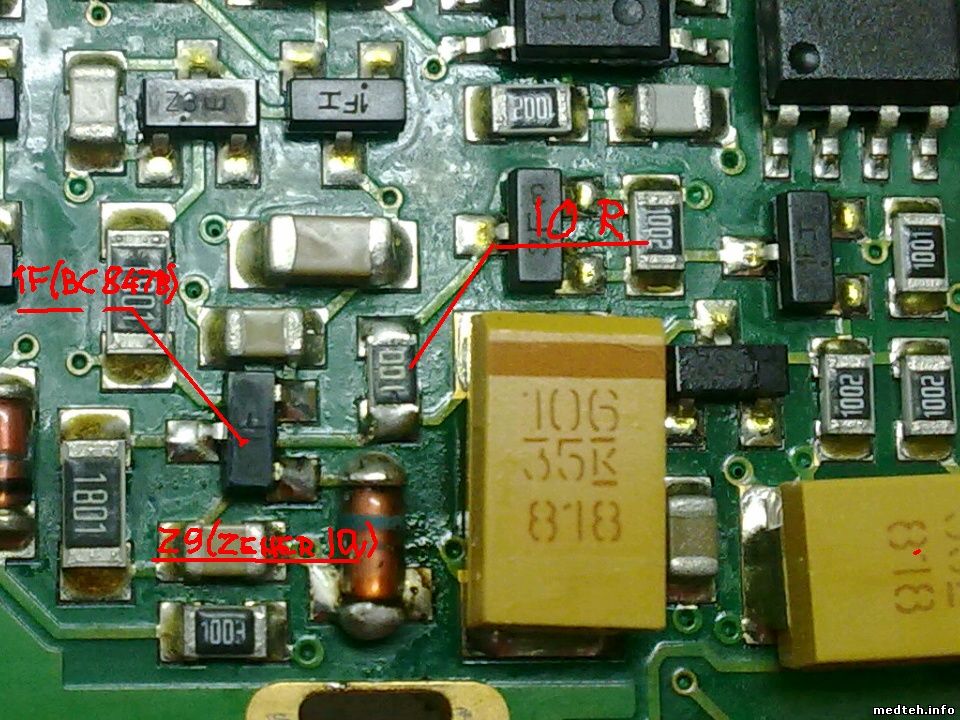

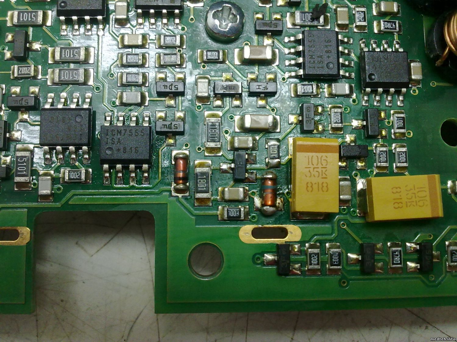

Всем, кого интересует решение данной проблемы. У меня было 5 таких мониторов и все удалось починить!! Отчитываюсь о проделанной работе и выводах: Во всех моих мониторах АКБ , либо умерли, либо, почти умерли, при этом в схеме умирают несколько деталей. аппарат перестает видеть 220в и отключается от сети. На фрагменте платы указаны элементы, которые были заменены. Детали необходимо проверять, предварительно выпаяв, чтоб на измерения не влияли другие установленные в схему детали. 1F может быть , как в утечке КЭ, так и пробитым полностью.Стабилитрон на 10в стоял smd-шный, я поставил такой т.к в smd корпусе не оказалось под рукой, к тому же, при проверке оказалось. что у него изменилось напряжение стабилизации до 2.5в . Пробовал разрисовать схему, но потом бросил т.к плата многослойная и трудно вычислить прохождения проводников, остановился на достигнутом результате. После ремонта необходимо поменять АКБ на новую. Мои аппараты после ремонта (кажется 2013 г) работают до сих пор.
Если кому помогло отпишитесь, просто, из интереса.. wink

prorokvm, помогло, я тоько 9z оставил на месте, из за полного отсутствия на 10в, в подходящем размере. Есть на 9в стабилитрон в таком же корпусе как 9Z, но что то засомневался.

если стабилитрон цел и напряжение его стабилизации не изменилось,то его и менять не надо. В моем случае, при такой неисправности, Uz упало до 2,5в. 9Z проверялся на отдельном блоке питания, а при проверке тестером звонился , как исправный.
