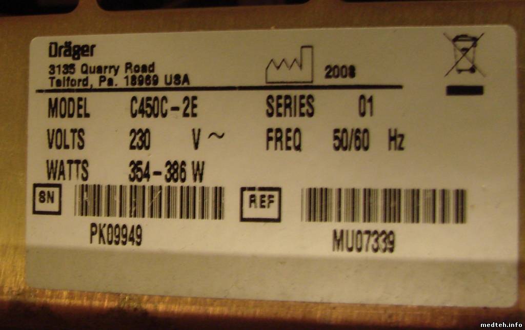

Привет!
0006 ошибка - это пониженное напряжение аккумуляторной батареи
Можешь сфотать стикер с боковой стороны , там где модель инкубатора указана ?!
Если это C450 QT, тогда можно провести процедуру диагностики и проверки блока зарядки

К сожалению доступа к данному аппарату в настоящее время нет, а модель C450H - 1C. Спасибо за информацию. Аппарат старый, буду проверять аккумулятор.
