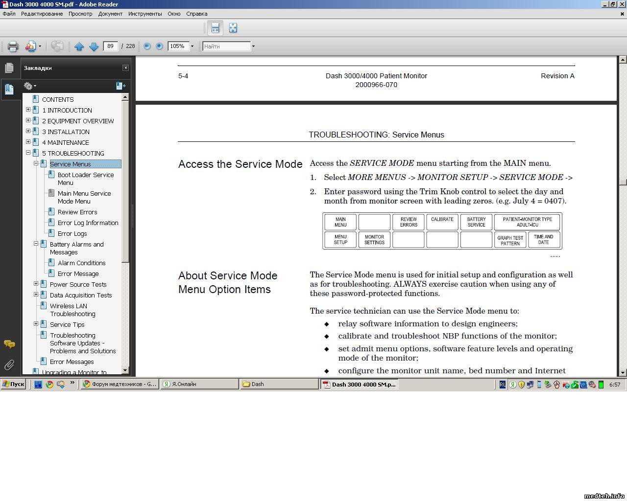

Пароль от сервисного режима Dash 3000 - это текущая дата. Например, для 30 августа - 3008.

Скинул в хранилище сервис мануал на Dash3000/4000.
GE выкладывает свою документацию на мониторы и прочее.
http://apps.gehealthcare.com/servlet....itoring
Выбрать Clinical Systems далее в Clinical-Systems Products выбрать, например
Dash 3000/4000/5000, Manual Types:all, и search.
