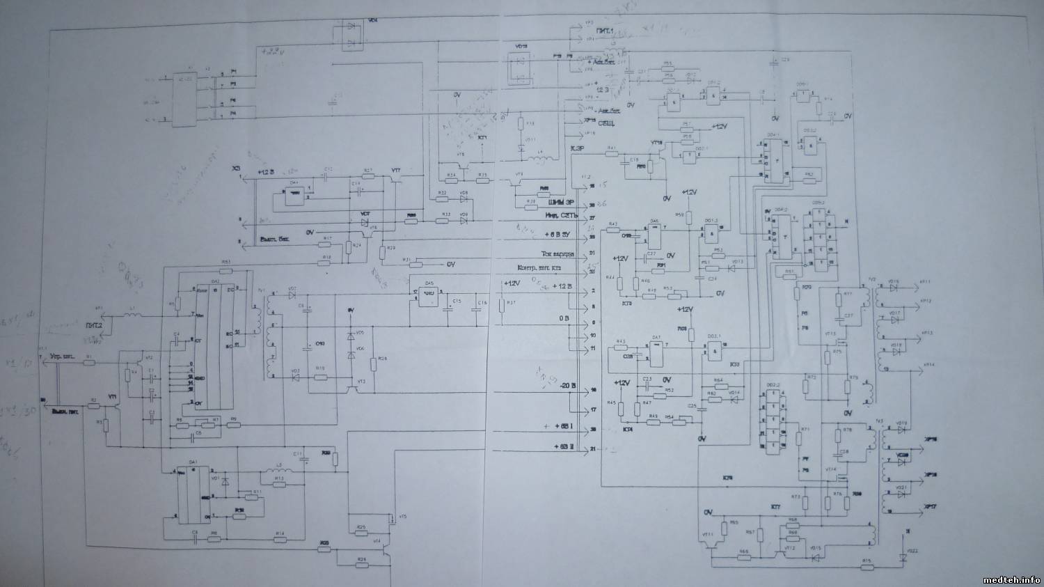

Все аналогично топику http://www.medteh.info/forum/30-178- Но та тема закрыта, а про сам дефект информации нет. К файлохранилищу со схемами я пока не допущен (см. аватар:)). Сэр evven, сделайте милость, подскажите - что у Вас было?

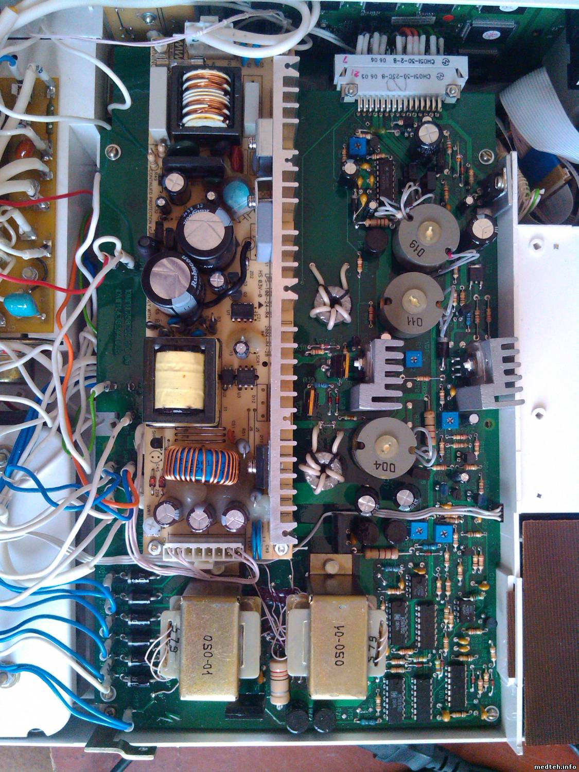

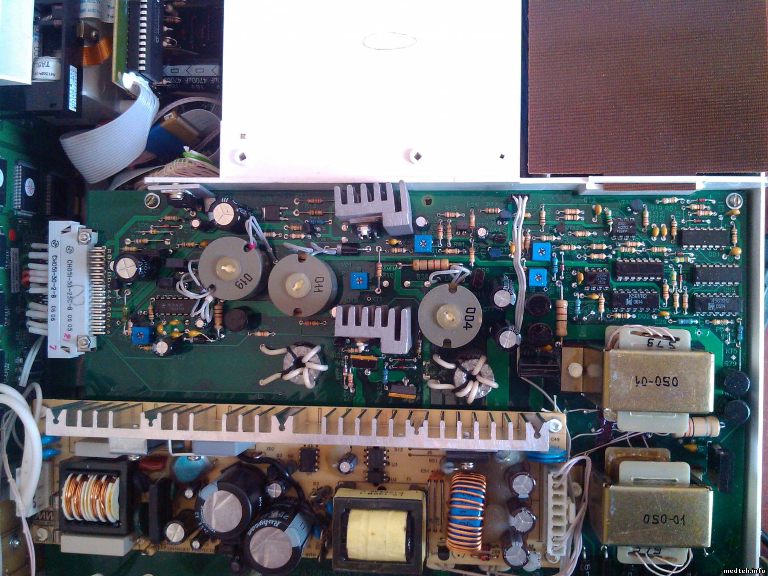

Добрый день. Моя тема где-то была, но я её не нашёл, поэтому спрашиваю по новому.
Если деффибрилятор включить клавишей ДКИ от аккумуляторя, то он зяпускается и работает.
Если включить в сеть то загораются оба светодиода (аккумулятор заряжается).
При нажатии ДКИ индикатор заряда гаснет и больше ничего.
Подскажите что делать (кнопки Сеть и ДКИ проверил, рабочие, аккумулятор то же).
Благодарю за совет.
Сообщение отредактировал nikolai-m71 - Среда, 03.Июл.2013, 12:36
DimitriusДата: Среда, 03.Июл.2013, 14:00 | Сообщение # 67
У вас сообщений: 410
То есть у Вас не работает от сети(розетки)? Смотрите плату преобразователя сетевого, а именно сетевой преобразователь(импульсник). Судя по вашему сообщению в момент включения от сети импульсник запускается и его сразу что то гасит(срабатывает защита). Просмотрите все элементы сетевого инвертора(начните со вторичного выпрямителя, диоды+ёмкости-как вариант во время включения импульс не сглаживается и БП уходит в защиту) -инвертор может быть отдельным блочком а может быть на плате раскидан.

nikolai-m71Дата: Четверг, 04.Июл.2013, 19:44 | Сообщение # 69
У вас сообщений: 169
Ниж. Нов.
sever,
Здраствуйте.
Новерно давно, или другая модификация.
Нашёл три стабилитрона, не пробиты. Транзисторов КТ нет, есть импортные, то же не пробиты.
Выкладываю фото. Жду коментарии.
DimitriusДата: Четверг, 04.Июл.2013, 20:21 | Сообщение # 70
Вы сетевой преобразователь проверяли-он у Вас отдельным блоком, возьмите и проверьте его без ДКИ(отключите шлейфом) и нагрузите чем то на 1-2Ампера(резисторы). Как вариант подцепи к выходу мультиметр, а лучше осциллограф и посмотрите что на выходе импульсника в момент включения от сети.

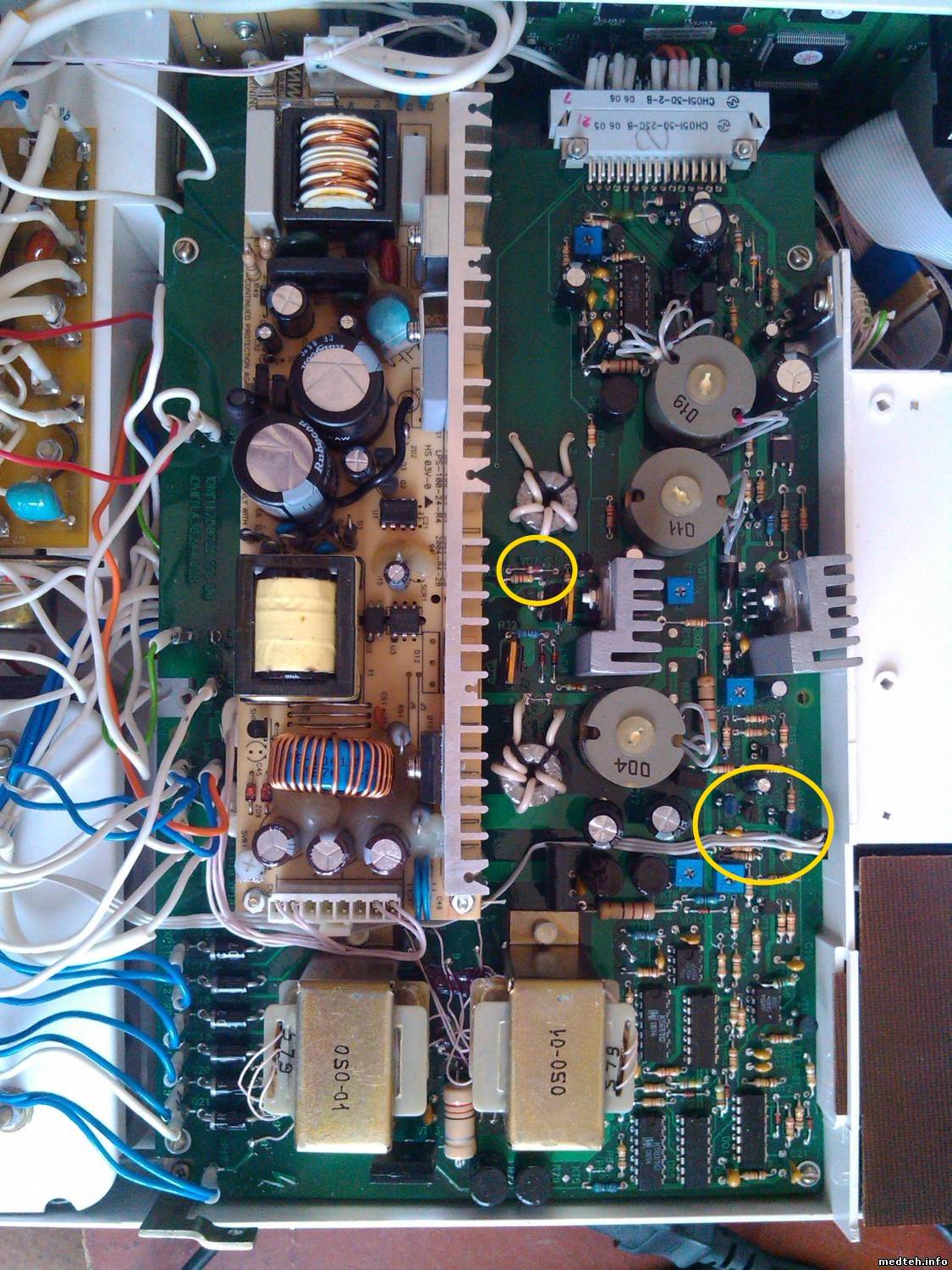

severДата: Суббота, 06.Июл.2013, 08:36 | Сообщение # 74
У вас сообщений: 63
Я пометил на фото где посмотреть надо. Стабилитрон наверно КС212Ж, а транзистор КТ503
nikolai-m71Дата: Понедельник, 08.Июл.2013, 19:35 | Сообщение # 75
Ниж. Нов.
sever,
Транзистор цел, стабилитрон КС175 не очень понял, заменил на похожий но двух анодный.
Результат тот же.
Dimitrius,
6 в,12 в, 24 в от АКБ - есть, от 220в -нет. Попробовать от лаб БП не успел.
При питании от АКБ на L1 подаётся 14в, на R1 и R2 -5в.
При питании от 220в на L1 подаётся 22в, на R1 и R2 -0в.
Плату управления пока не смотрел.
DimitriusДата: Понедельник, 08.Июл.2013, 21:59 | Сообщение # 76
Вот Вы и сами нашли ответ, ищите пропажу 5В на R1 и R2(или как вариант подайте от внешнего БП нужное напряжение) . Смотрите плату управления, в худшем случае виноват МК ЗУ D4(PIC16C711-04/P) или D17(PXAG30KBA), в лучшем случае DA5(74AC241N). В любом случае ищите выходы нужных сигналов от этих микросхем.
П.С. стабилитрон и транзистор, про который говорили выше не при чём, это стабилизатор на 6В - он одинаково работает или не работает хоть от сети хоть от батареи

Костанай
Есть у кого-нибудь схема. ДКИ-Н-08 схема ЮМГИ.436244.028. Скинте пж . Спасибо .
