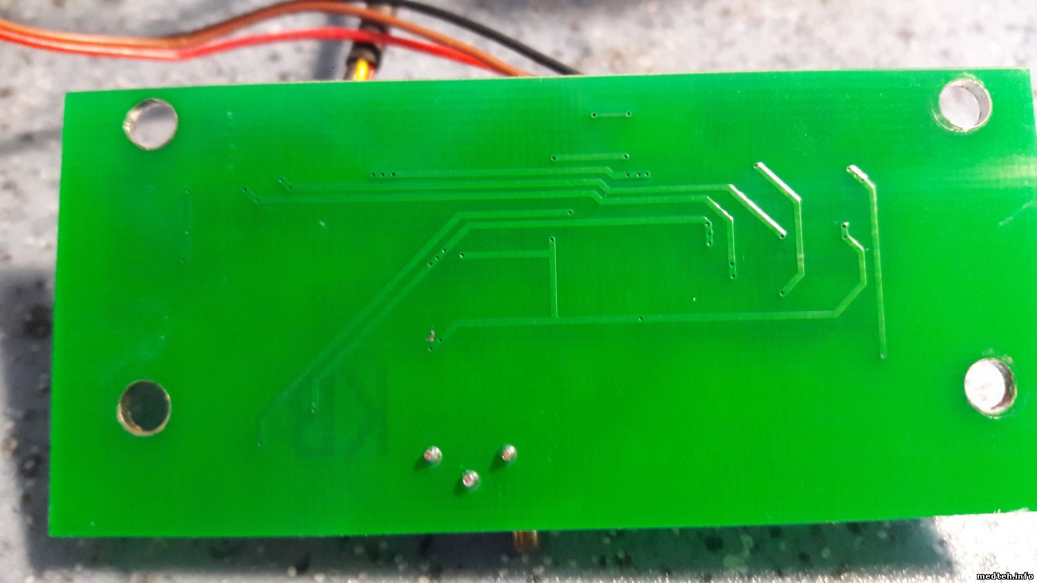

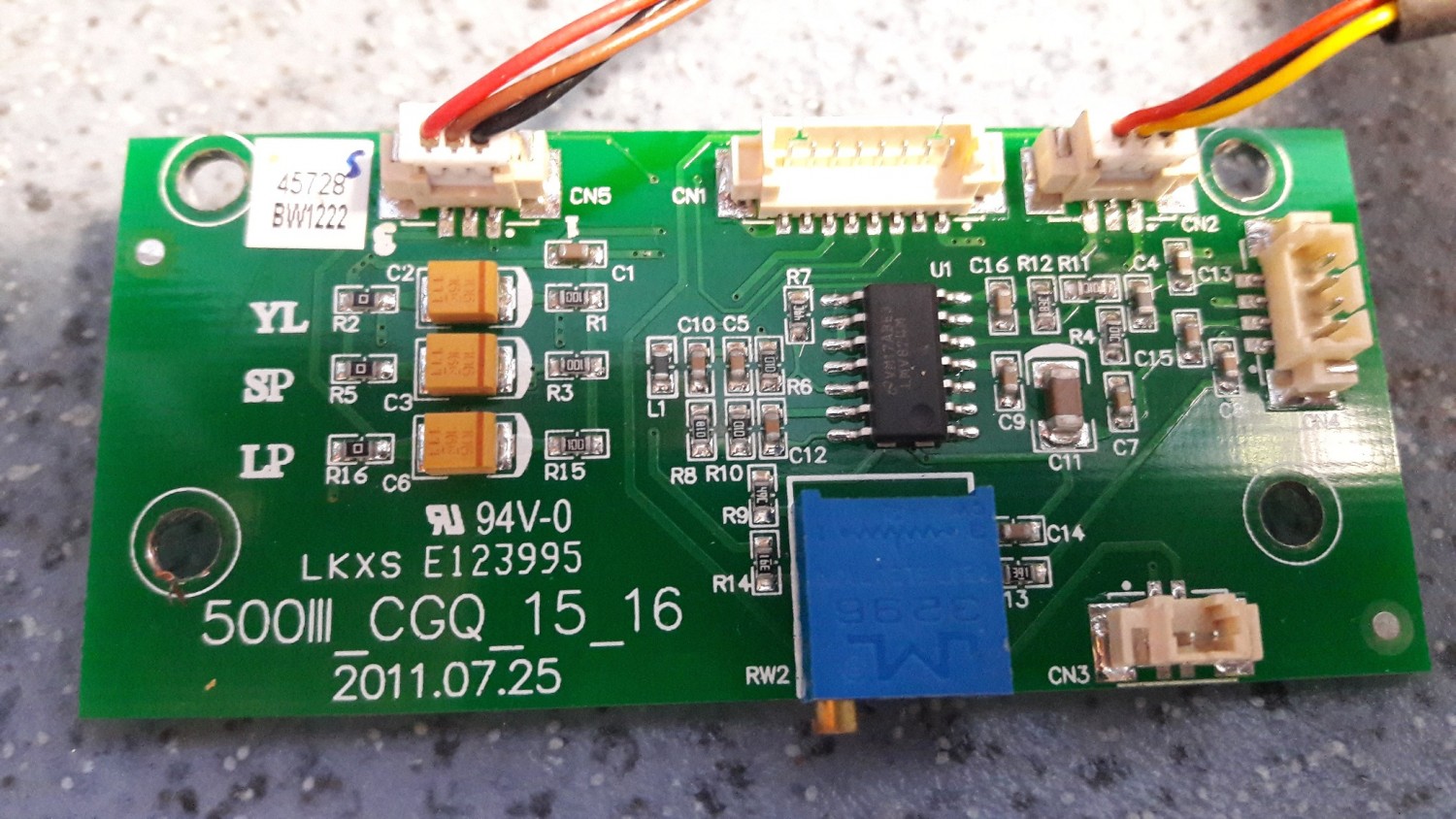

kirДата: Суббота, 21.Янв.2017, 10:43 | Сообщение # 3
У вас сообщений: 89
окончил РТФ МЭИ
Звенигород, МО
Вот)
первое фото- плата измерения положения потенциометров
CN2 - подключение поводка размера шприца
CN5 - измерение положения поршня
СN1 - к плате индикации
CN4 - вроде концевик положения поршня...
8811737.jpg (306.5 Kb) · 5114208.jpg (97.7 Kb) · 6935130.jpg (129.2 Kb) · 2666587.jpg (130.8 Kb) · 8974502.jpg (180.9 Kb) · 9049283.jpg (211.5 Kb)

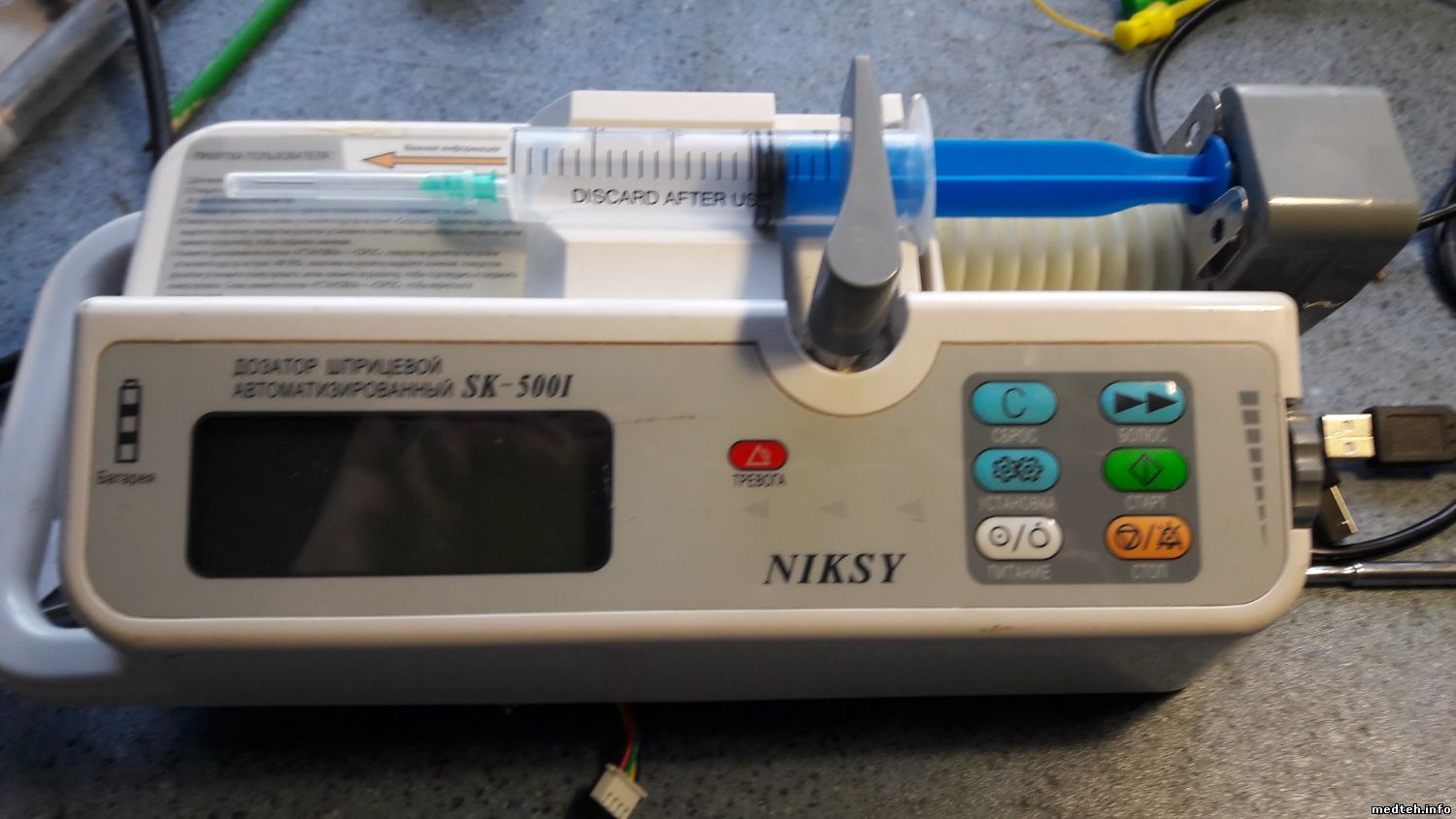

Вы правы, это не от "Мindray", как-то в спешке ошибся - от "Niksy".
Как выяснилось - он же "Shenke" SK-500I.
