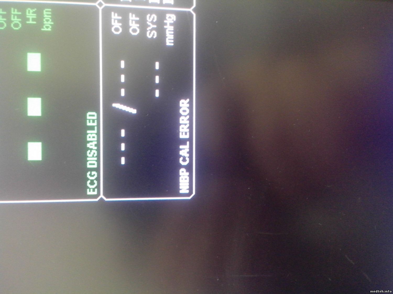

При попытке измерения давления аппарат выдаёт ошибку NIBP CAL ERROR.
Через сервисное меню, при попытке калибровки, измеряет давление точно (проверял на внешнем манометре).
По железу претензий к аппарату нет. Клапана и пневмосистема чистые. Единственное, что, АКБ держит меньше часа.
Батарейка 2032 и AAA на MAIN в полном порядке.
Подскажите, после калибровки (VERIFY NIBP CALIBRATION), аппарат должен выдавать какие-либо сообщения, например Calibration OK или подобные?
У меня после калибровки аппарат просто сбрасывает давление.
Подскажите, куда дальше смотреть.
