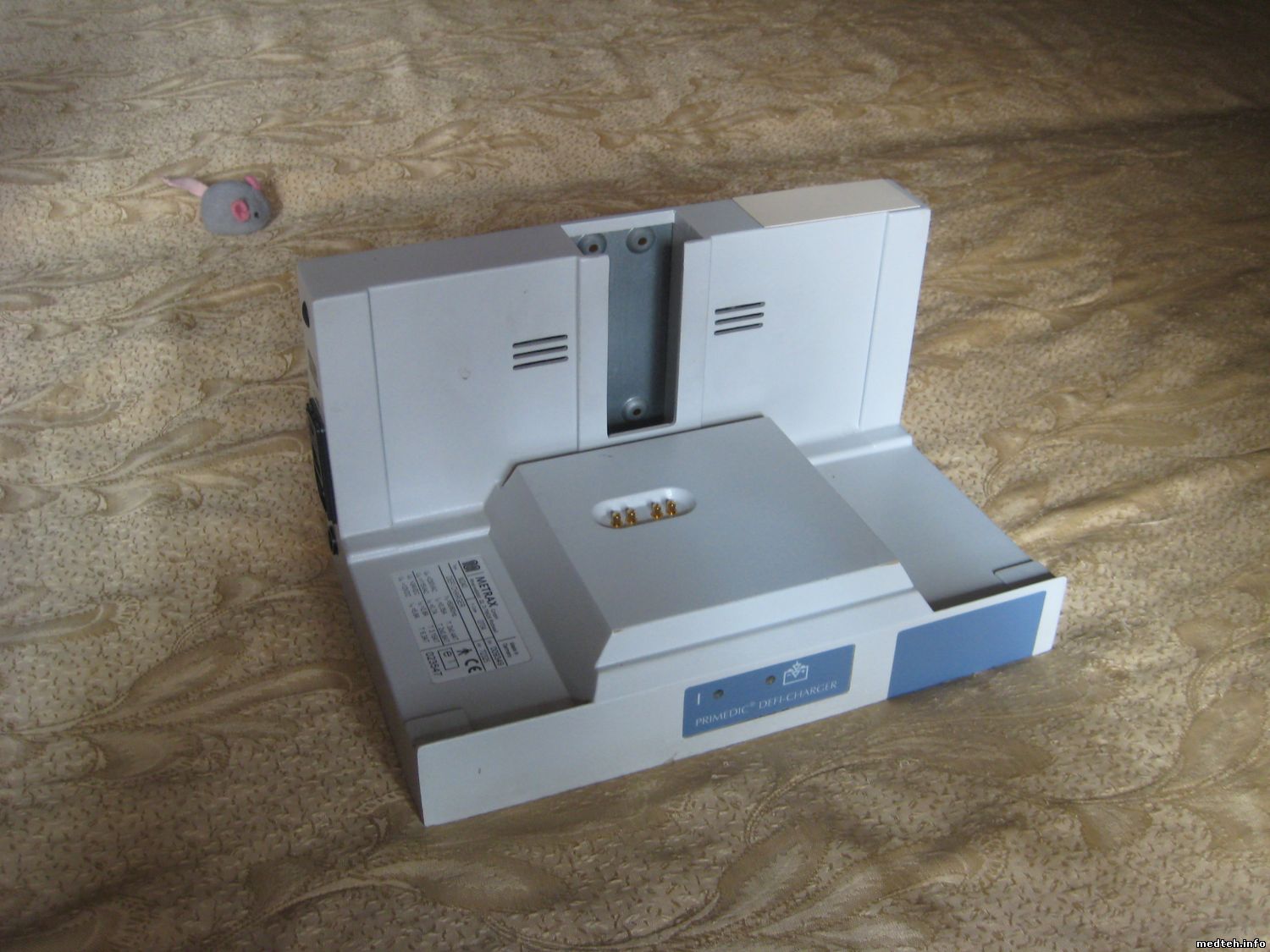

Нет ли у кого-нибудь схемы блока питания для данного аппарата. Питание от сети. На выходе на ХХ - 21В. При нагрузке 2А - 12В. Возможно и конденсаторы, а может и нет. Разветвленная. Всем удачи.

что смутило ? высокое выходное на ХХ ? имхо в этом зарядном применен метод зарядки -генератор тока , а определение конца зарядки ---""Для NiCd аккумуляторов обычно применялся, так называемый, -dV метод (Дельта-Пик метод, англ. – «delta peak»). В процессе зарядки напряжение на аккумуляторе растет, но в самом конце зарядки оно начинает падать. Для NiCd аккумуляторов критерием окончания зарядки являлось снижение напряжения примерно на 30 мВ (на каждый аккумулятор). -dV — самый быстрый метод, он хорошо работает даже с частично заряженными аккумуляторами. Если, например, установить на зарядку полностью заряженный аккумулятор, то напряжение на нем начнет быстро расти, затем довольно резко падать, что вызовет окончание зарядки.""
У новых акк отсекается зарядка на уровне напряжения 15-15.5 вольт , в данный момент акк пожилые - отсечка зарядки порядка 16.-16.16.5 .

Спасибо за разьяснения. Думал, что "база" (на снимке) - это вообще питание для всего дефибриллятора. И такой разбег напряжения на выходе - неисправность как при плохих конден. на выходе ИИП. Аппарат может совсем не включаться при "плохом" аккумуляторе? Или может без аккумулятора пахать?

деф работает только от аккумуляторов , при каждом включении тестирует их , при сильно "просаженных" выдаст аларм , то что на фото - зарядка- подставка , два светодиода - зеленый сеть и желтый , когда идет зарядка . Иногда в подставке дурят герконы -не включается зарядка . В нижней части дефа внутри корпуса есть магнит , при установке на подставку геркон срабатывает (геркон в подставке внутри корпуса , примерно в середине и ближе к морде подставки) и включает зарядку. При снятом дефе на контактах подставки нет напруги

О герконах узнал после вскрытия "базы". В больнице первый раз, аппарат вижу впервые. Проверил напругу на контактах - ноль, ну и забрал с собой для ремонта. При экспериментах использовал магнит. Потом смотрю, напруга на выходе - как будто БП неисправен, а он ну совсем немаленький, думаю - попал. Сейчас как-то легче стало. Навряд ли магнит отвалился в дефе(как в минигемах бывает). Посмотрим. Хоть ясность есть на данном этапе. Спасибо и удачи.

Подставка, "база" почти 100 Вт мощности потребляет от сети. Не может быть, что бы это тлк для зарядки аккумул.
У моего дефиб. напруга с "базы" присутствует (при установленном дефиб. на подставке) на плате, расположенной(если смотреть на дефибр со стороны задней стенки) в верхнем левом углу. При этом напряжение аккум. всего 4,5 В. Не знаю, такое напряжение - результат работы предшественников, или так работает контроллер заряда-разряда. При этом (питание с "базы") дефиб. без признаков жизни(не вкл.)
Прошу уточнить:
1. При сильно разряженной батареи (питание от "базы") дефибр. включается (как в Аксионе, например - вкл, предупредил, что батарея разряжена и выкл), или не включается вообще?
