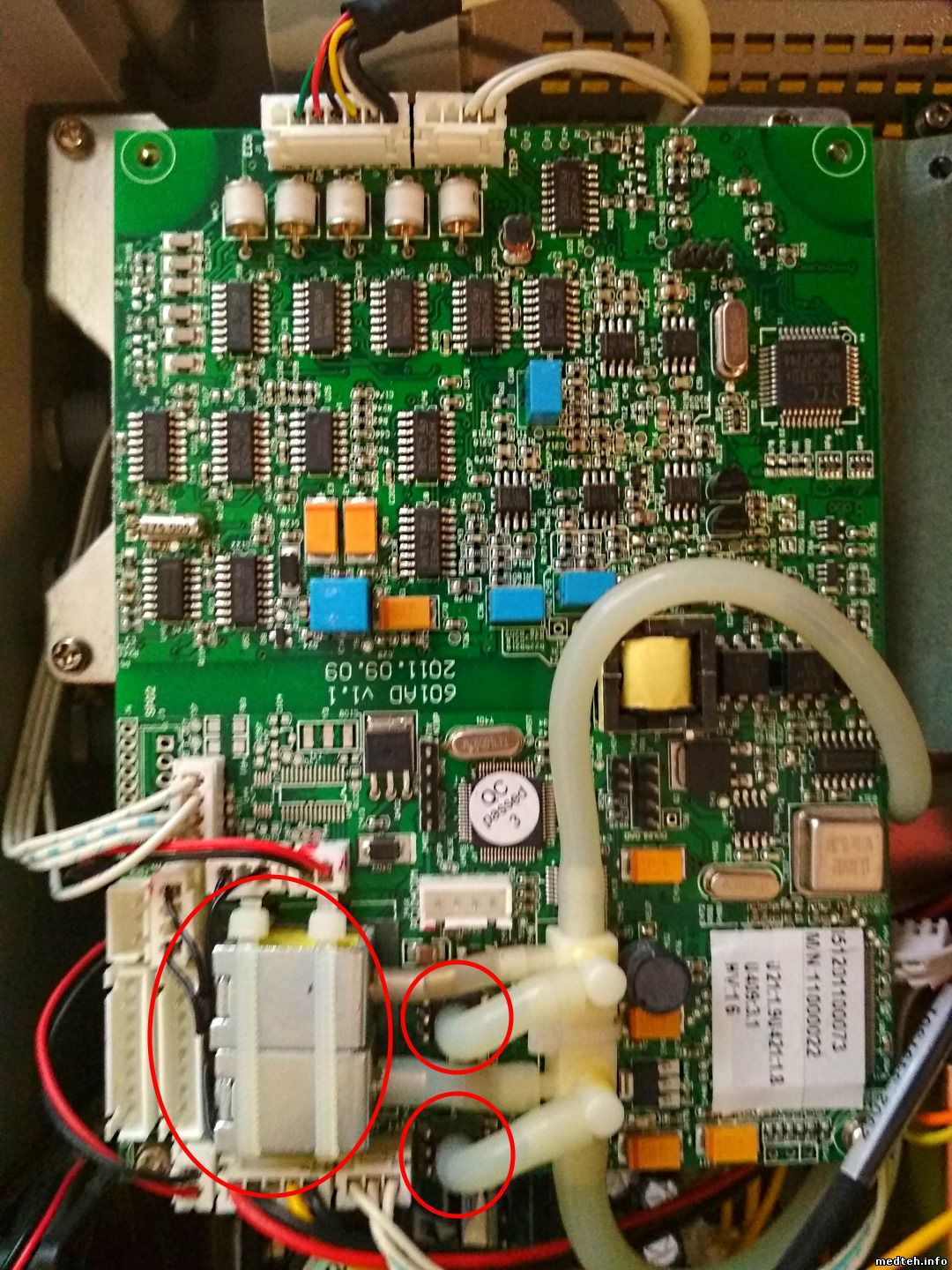

Есть такая проблема: воздух в манжету нагнетает ориентировочно до 200 едениц, затем начинает по тихоньку сбрасывать но в районе 160 останавливается пишет что "низкое давление". Ждет несколько секунд и сбрасывает воздух с манжеты. При повторном измерении ситуация повторяется.
nik_nikДата: Пятница, 02.Апр.2021, 00:50 | Сообщение # 13
У вас сообщений: 202
инженер по ремонту
Приморский кр.
Клапан сброса воздуха или забит, или не работает. Скорость сброса давления не соответствует заданной.

Проверил датчики давления - исправны. На первый взгляд клапаны показались исправны, снял почистил поставил подключил - аппарат ожил. Спасибо за подсказку!

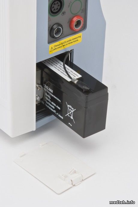

Кто знает какой аккумулятор на этом мониторе?
Можно прислать его фото?
Такой как на фото:
Aleks
