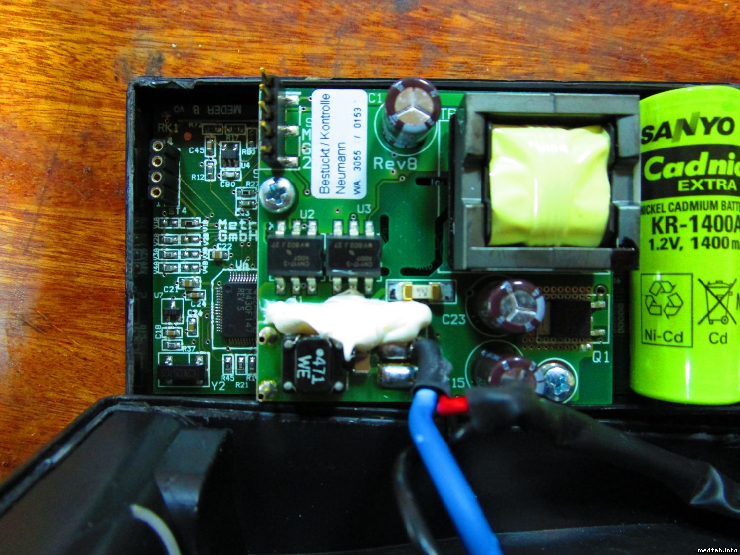

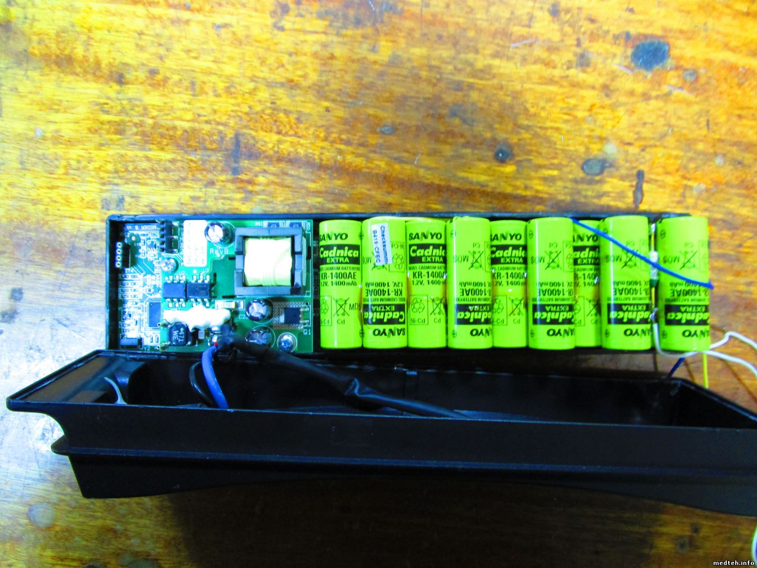

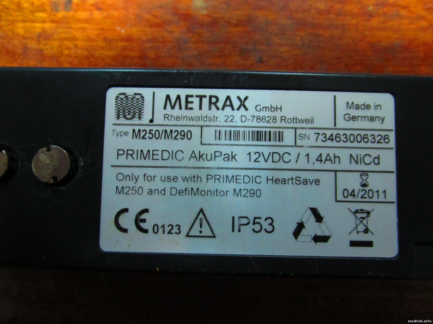

Всем здравствуйте. При ремонте блока аккумуляторов(их замена) выводится на дисплее ошибка (перечёркнутый символ батареи) . кто имеет опыт - как сбросить эту ошибку.-самае интересное что на батарее есть дата его годности.это как то записано в контроллере заряда
yzistДата: Пятница, 15.Янв.2016, 19:57 | Сообщение # 2
У вас сообщений: 277
КАЛУГА
символ ошибки можно убрать переставив системное время ранее чем стоит на батарее
