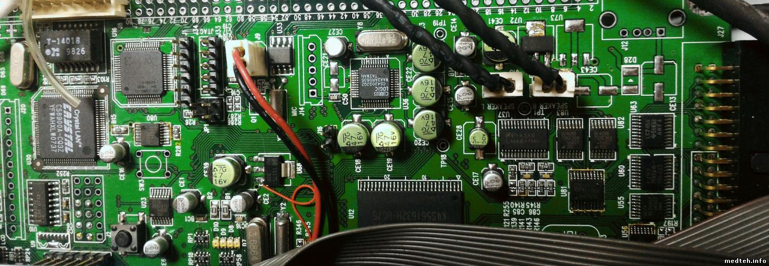

Сломался монитор, проверив, выяснил что сгорела шимка KA7552. Заменив её, источник питания заработал и выдает положенные 15 В. Собрав монитор, я включил его и когда он инициализировался, динамики (исправные) начинают шипеть, хрипеть... родной звук "тыдын" уже не такой чистый... изменение громкости не влияет.
Если монитор работает от батареи, то ничего не меняется.
Обратил внимания что если нагреть микросхему U72 ( линейный стабилизатор на 5 В) то хрипы пропадают... (грел паяльником... blush ) но если убрать паяльник, то все возвращается.
Фото платы, куда подключаются динамики и пример постороннего звука прилагаю.
Разъемы динамиков располагаются в правой части фото. конденсаторы, которые рядом с разъемами, я менял, кроме трех по 47мкФ, U72 менял.
Микросхема U37 это усилок, который идет как раз на эти динамики, неужели её менять?

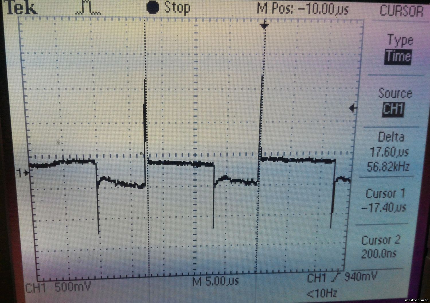

Прилагаю осциллограмму выходного напряжения источника питания (только переменная составляющая), при включенном мониторе. Как видно, откуда то берется помеха... Когда монитор выключен, выходное напряжение гладкое, без такой переменной составляющей. Если источник отдельно нагрузить на резистор, то тоже все гладко...
Есть такой же рабочий монитор, но без блока питания. Если туда подключить этот источник питания, то всё работает идеально.

AlexiumДата: Вторник, 22.Дек.2015, 16:08 | Сообщение # 3
Kikul, в блоке питания конденсаторы сначала поменяйте. похоже на помеху и импульсника.
KikulДата: Вторник, 22.Дек.2015, 17:55 | Сообщение # 4
У вас сообщений: 113
Вообщем, когда нагрузкой источника питания является монитор, то эту помеху можно сказать слышно, не говоря про то что видно на осциллографе. А если нагрузкой является просто резистор (300 Ом, это 50 мА... ), то никаких помех нет. Но при неисправных кондерах помеха должна быть в обоих случаях, разве не так? или 50мА маловато?
Однако, я все же воспользуюсь вашим советом)
