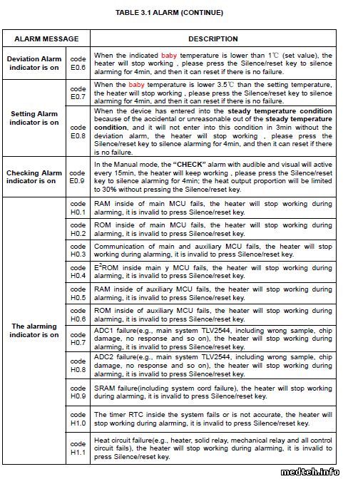

Друзья, поделитесь кто-нибудь сервисной инструкцией на этот прибор. Либо укажите список индицируемых ошибок и их расшифровки.
Также интересует процедура калибровки термодатчика.
AlexiumДата: Среда, 11.Сен.2019, 18:37 | Сообщение # 9
ошибки
error-.pdf (252.2 Kb)
