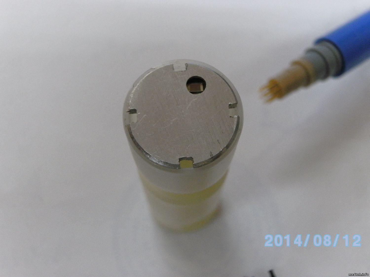

В инкубаторе Lullaby грубо вырвали кабель из датчика температуры воздуха. Первая мысль была: заказать новый, но на GE ошарашили ценой в 55 т.р. Возможно кто-то встречался с проблемой и подскажет распайку?
AndreyДата: Пятница, 22.Авг.2014, 13:39 | Сообщение # 2
У вас сообщений: 28
Курск

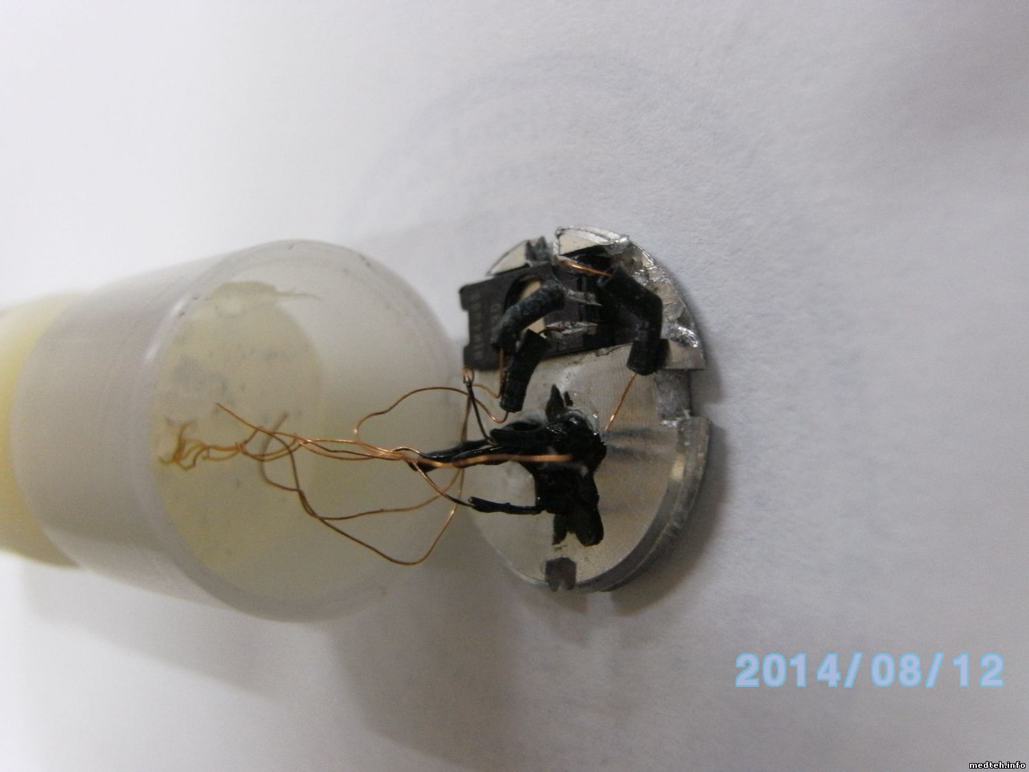

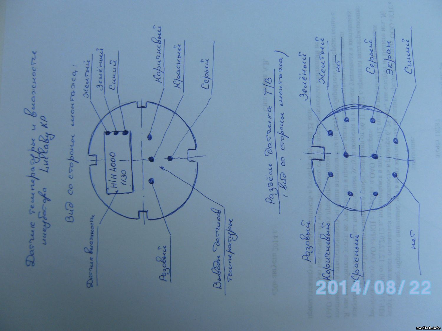

Разобрался сам. Выкладываю, может кому-то поможет, что бы не ломать голову.
Кабель от разъёма к датчику соединён с тонкими проводами, которые приклеены к корпусу. Как правило, сами датчики надёжные, рвут соединение (у меня Lullabyев 10 шт.). Убрал эти тонкие провода, зачистил изоляцию выводов датчиков температуры (их 2 для безопасности), вставил в корпус. В месте Г-образного отвода корпуса (на резьбе) зафиксировал кабель стяжкой, что бы больше не вырвали. Красоту навёл термоусадкой. Всё.
