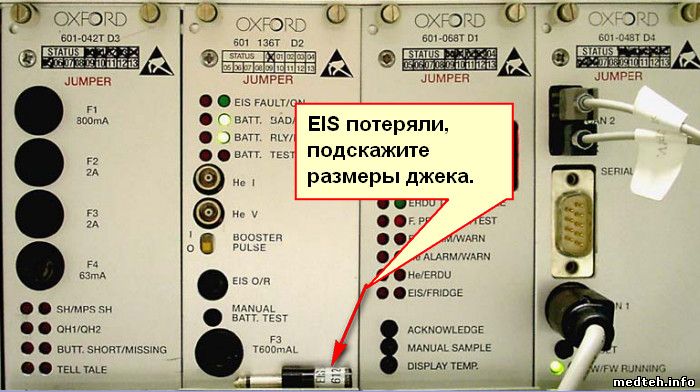

EIS потеряли, подскажите размеры джека. Как я понимаю это закороченный TS 6.35 mm?

туда отлично вставляется шестигранник тройка или четверка

Обыкновенный закороченный штеккер 3,5мм от наушников (родной - "моно" ,с двумя контактами)

Так же идельно подходит советский гвоздь, заклепка 6,3 и прочее что есть под рукой

сверло 3.5

Главное не забыть вытащить :) Получили как-то Симфошку . Немцы чтобы не потерять EIS заглушку, воткнули ее в гнездо и отключили аккумулятор. А здесь уже на месте чтобы гелий не терять по быстрому подключили стойки к эл-ву чтобы крио запустить. А потом пару дней искали причину почему клапан сбросной гудит :)

Купил штекер на 3,5 (Самая дешевая запчасть для МРТ) biggrin dance2
