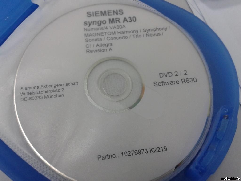

Работает ли ПО для комп R630 (см вложение) на комп R650?

Теоретически нет большой разницы между машинами, если ставить систему с нуля, я полагаю проблемы будут только на этапе установки драйверов. И то в пакете установщика есть схожие драйвера. В тот момент когда система потребует установку SYNGO надо просто будет проверить все ли драйвера установлены ...
Удачи !
p/s тут характеристики R650 http://www.mymadd.com/specificatii/ds_celsius_r650.pdf

650 (тут образец 640)

на 30 ревизии А записан образ ghost, но перед его установкой запускается dos программа тестирующаю комп. Она определит что комп не подходит и прекратит установку. Надо обходить.
