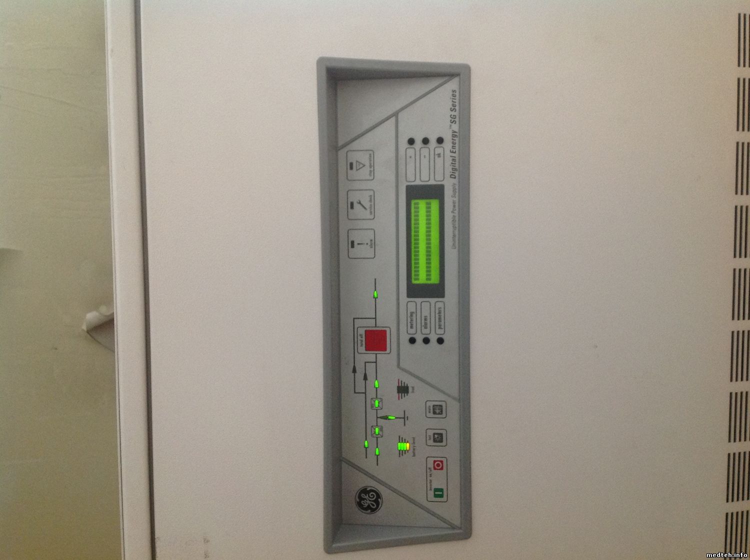

Добрый день,
кто сталкивался с таким ИБП. Интересует каталог зап частей, программа и сервисный пароль. На фото не работающий дисплей- это он вышел из строя или такой метод индикации о сервисе?
HWMasterДата: Пятница, 25.Апр.2014, 15:27 | Сообщение # 2
У вас сообщений: 165
ENGINEER
USSR
А что на выходе ИБП?
Случилось то как?
По индикаторам похоже что просто управление в глухом RESET-е находиться...

janekДата: Воскресенье, 27.Апр.2014, 20:59 | Сообщение # 4
У вас сообщений: 108
инженер-электроник
москва
О сервисе напоминает мигающий светодиод с ключем,у вас видно неисправность в плате индикации.Полностью выключали?
dunakanДата: Понедельник, 28.Апр.2014, 11:14 | Сообщение # 5
У вас сообщений: 330
Ростов
Случилось то как?
На выходе, он естественно не держит, замена акб, но получается дисплей не работает , подключиться то же не могу.
Случилось отсутствие сервиса с момента инсталляции 2005 год.
Сделал тотал оф, не помогло.
Да, мигал такой, но он начинает мигать при определенной наработке, при сбросе (тотал офф) мигать переста
acaridaДата: Вторник, 29.Апр.2014, 00:40 | Сообщение # 6
Проблема не с дисплеем, а с материнской платой. Была похожая проблема - сгорел преобразователь на 3.3в (TPS5633)

dunakanДата: Понедельник, 02.Июн.2014, 08:44 | Сообщение # 8
Ростов
Проблему решил чисткой и протиркой контактов, экран заработал.
