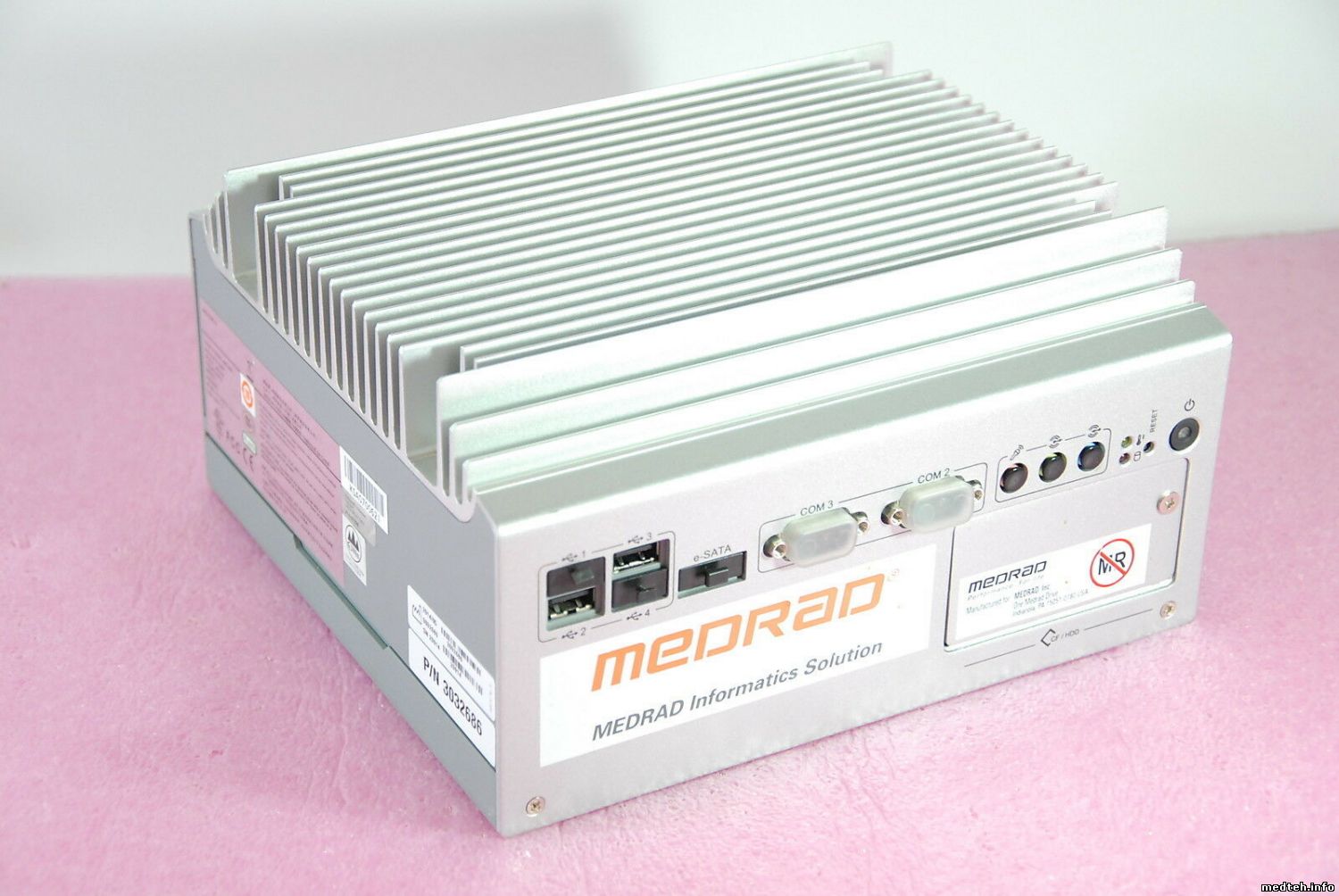

У кого-нибудь есть образ диска от модуля сопряжения с КТ на базе ARK-3440
из Система инъекционная для КТ Medrad Stellant D
P/N 3032686
Сообщение отредактировал naves - Пятница, 17.Янв.2020, 14:35
