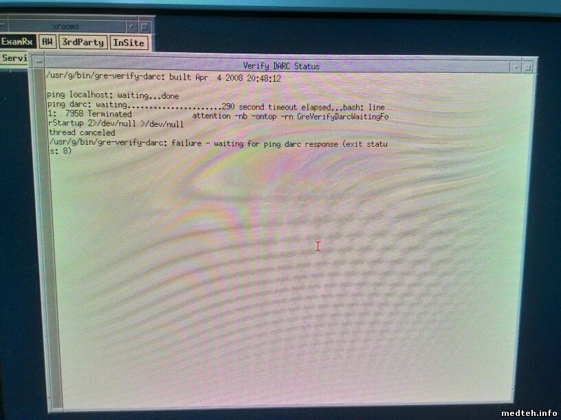

Alex1989, Большое спасибо за развернутую консультацию. Скидываю результаты удаленной диагностики:
SYSTEM :,RU , ,VCT WAUK BASE FV GT2,CAR :,432
SW/SERVER VERS:, ,CHANGE TYPE :, ,
PROBLEM :, ,CTC :, ,ACC :,H ,SERV ENG :, ,
MP/27.03.14/&&CUSTOMER CALLED/SYSTEM DOESN'T BOOT UP/CALL TRASNFERRED TO
// CTC - ASSIGN / TSITEAL / 27/03/14 - 9:47 //
- DIAGNOSIS: SYSTEM DOESNT BOOTS UP
- CAUSE: DIG ISSUE?POWERED BUT NOT WORKING AT ALL .
- CORRECTION: CUSTOMER COMMUNICATION,OC RECYCLING,DARCRMM SIDE DIAGNOSTIC
- VERIFICATION: DIG IS TOTALLY DOWN,SYSTEM IS DOWN
- TEST RESULT: FIX OR REPAIR NOT COMPLETE, FOLLOW-UP ACTION NEEDED
- FOLLOWUP: REPLACE DIG,LFC
- PART/TOOL: 5255299-21 VDIG2 - USED ON GOC6.5 VCT ONLY. VCT DATA AQUISITI
ON AND IMAGE GENERATOR COMPUTER ASSEMBLY II

Alex1989, Да, система не загружается до конца. Процесс идет, выскакивает сообщение: Unable to verify system functionality on startup.

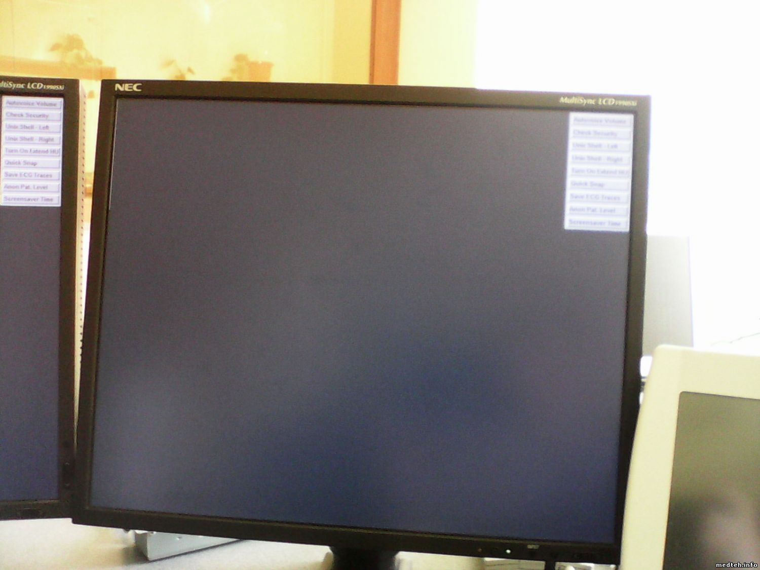

Здравствуйте, ремонтирую компьютер реконструкции, как вы и советовали, подключил монитор, никакой активности на нем не наблюдается. В компьютере работают кулеры, при загрузке выходит 3 звуковых сигнала. И загрузка не происходит. В компьютере не наблюдается женский диск. Это нормально, или я чего то не понимаю. Плата IG это видеокарта или что то совсем другое? Если сможете что то прокомментировать, буду очень признателен.
haimin777Дата: Вторник, 06.Май.2014, 16:07 | Сообщение # 18
N
Загружается вся система только до Серго экрана с опциями в правом верхнем углу. Как на фото

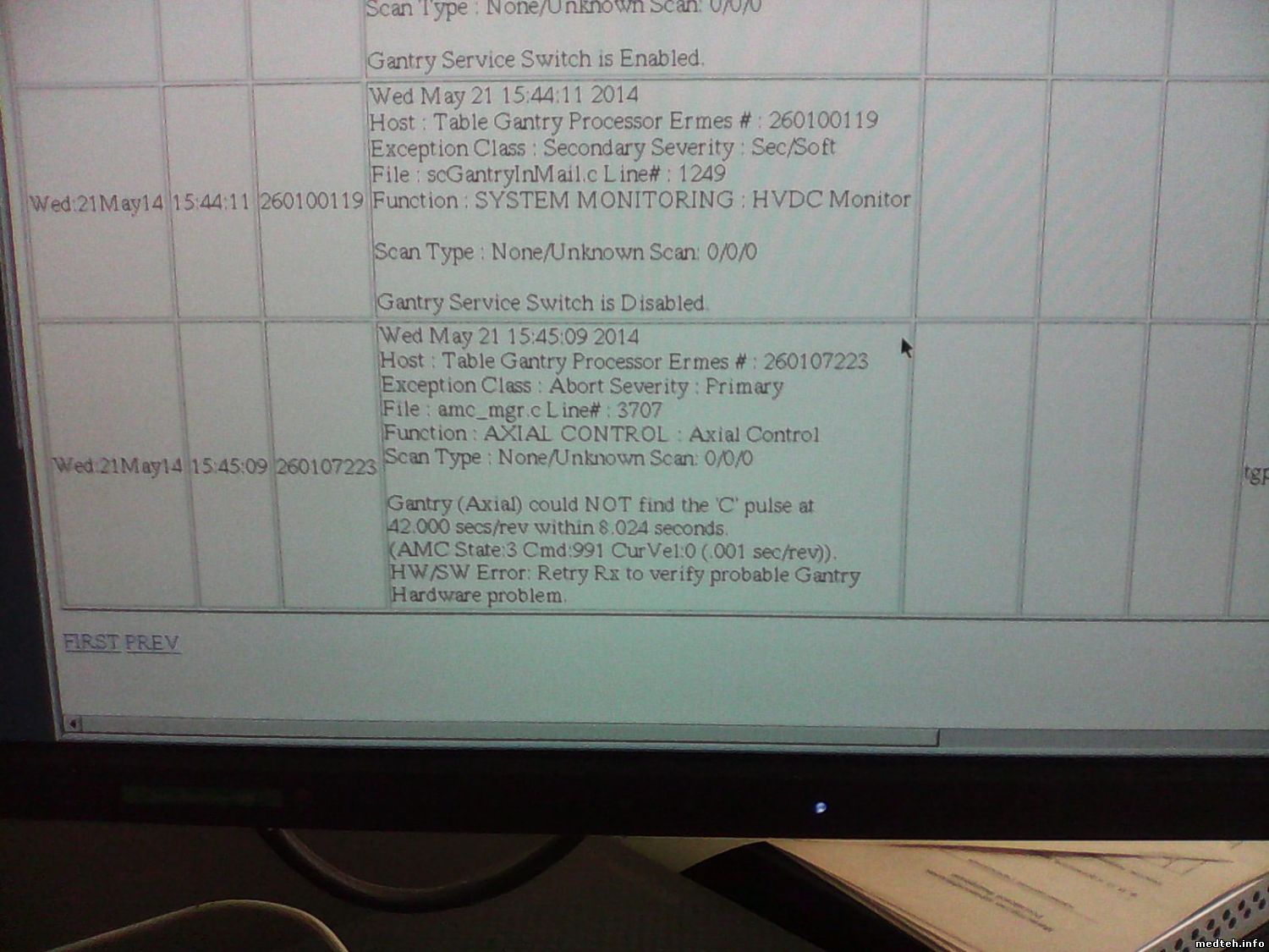

Дополнение к данной неисправности (ремонт вместе с haimin777 проводим):
в логах сообщение could not read tgp data from gantry data server. Проверяли tgp unit (блок питания и плату), на плате нашли выгоревший предохранитель на 1 ампер, заменили, но аппарат вести себя по другому не стал. Аппарат не выходит на рабочий режим, прогрев и FastCal не проходят. Сообщение: retry RX, gentry hardware problem.
Заранее спасибо за ответы.

TGP он мелкопроцессорный,тут сервис GE нужен для тестов.

проблема решилась проведением процедуры Reset C pulse из сервисной методички.

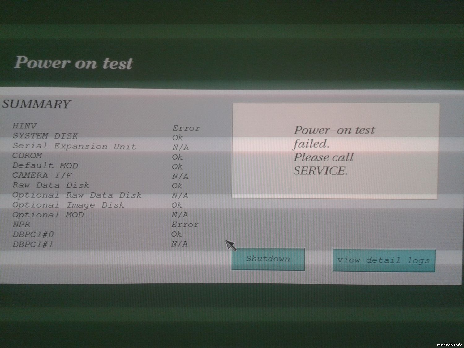

Здравствуйте имеется компьютерный томограф GE CT/e, не имеющего Бесперебойника.
Ситуация такая, после двух скачков энергии, включили аппарат, выдал ошибку (Прикрепленный файл №1)
Дальше аппарат загружается, трубка не прогревается, начинают сканировать и через секунду останавливается и ничего не происходит.
Я понимаю что нужно звонить в сервисный центр, но вдруг проблема решаема.
Спасибо огромное заранее.

Добрый день ! похожая ситуация как у haimin777.
После запуска аппарата так же не открывается оболочка программы , все три реконструкции запускаются, бублик работает.
