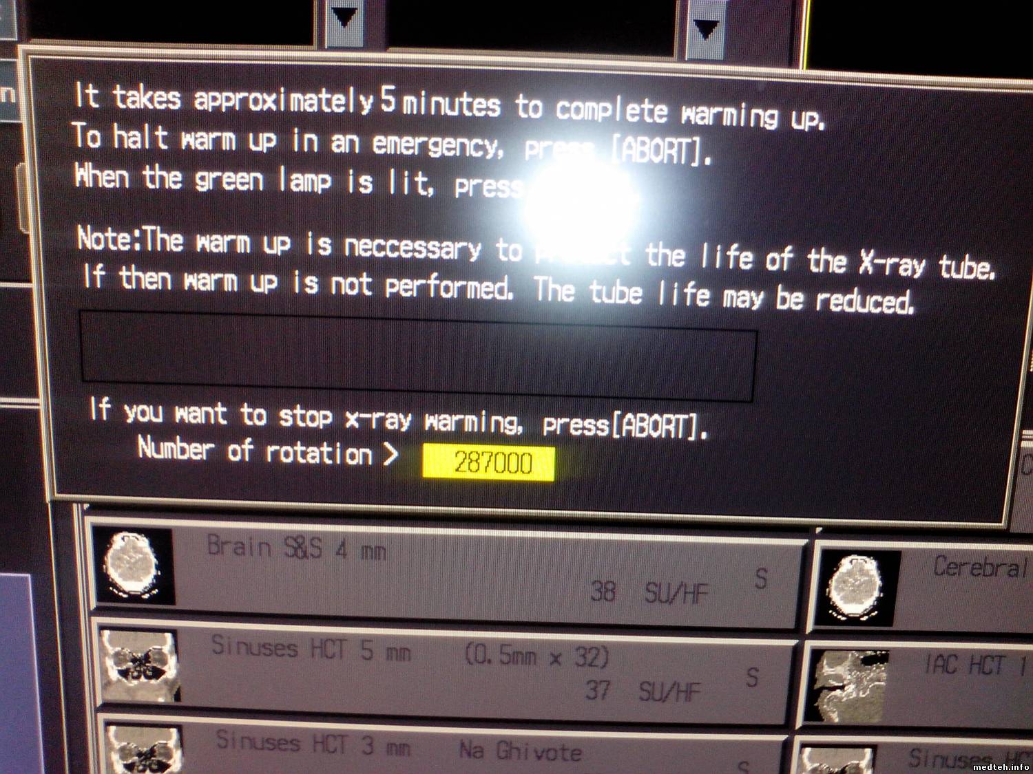

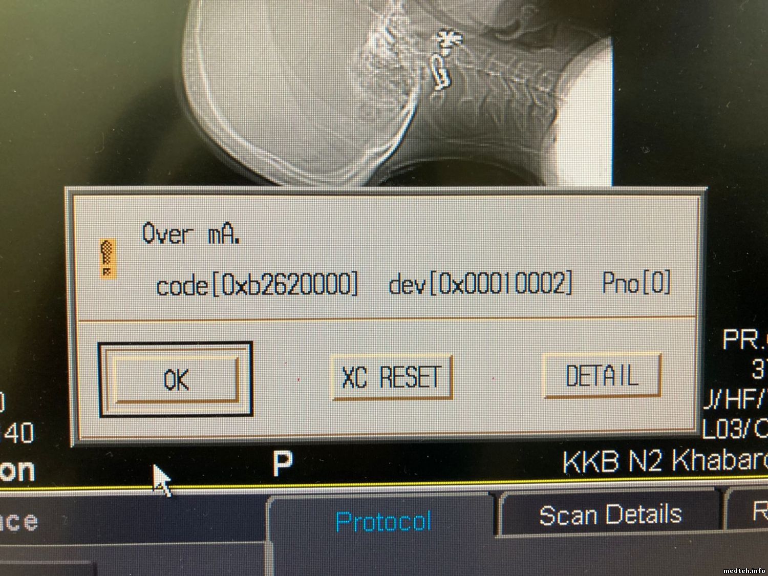

Здравствуйте, уважаемые.

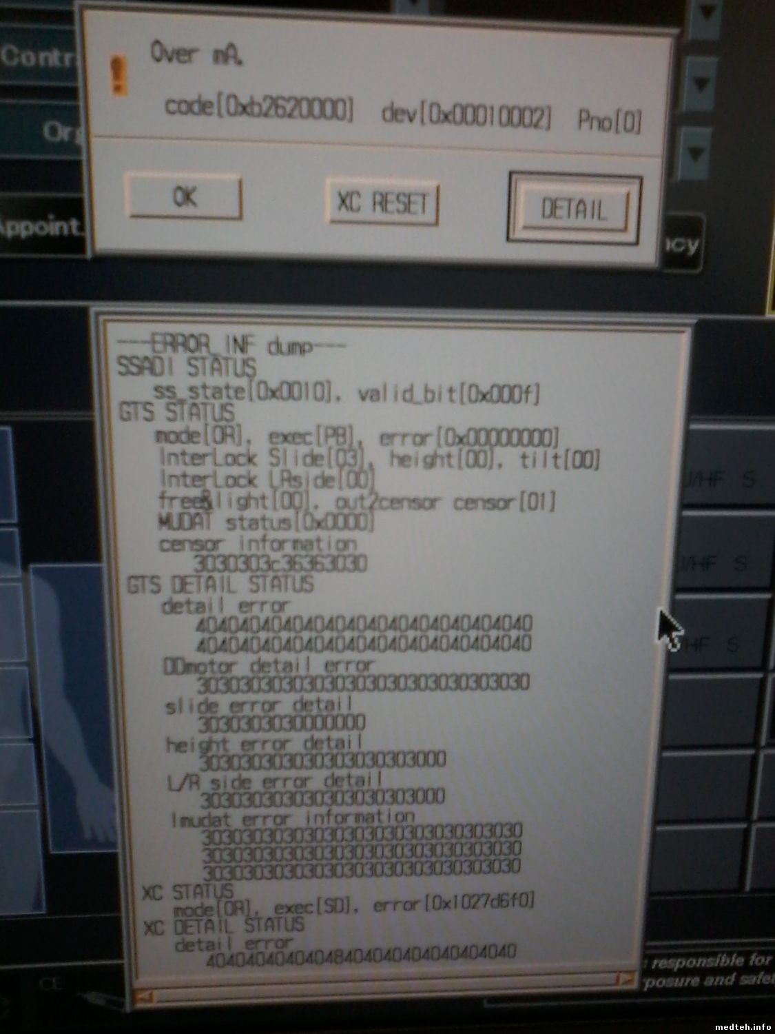

На дисплее появляется предупреждение: "Over mA", не говорит ли это о том, что пора менять трубу? ...
Помогите, если это возможно.
kupagenДата: Четверг, 30.Авг.2012, 12:01 | Сообщение # 2
У вас сообщений: 237

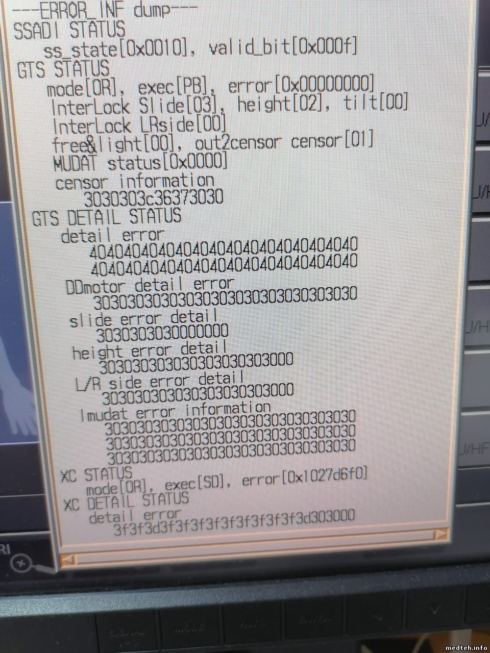

Маловероятно, возможно нужно откалибровать токи накала. А вообще в нижней части детализации ошибки (на снимке не видно) нужно посмотреть код и в сервисной документации к аппарату (её никто не прячет) есть алгоритм и описание декодирования.
GeorgySmithДата: Вторник, 04.Сен.2012, 20:52 | Сообщение # 3
US,CT,MRI,angio systems
Middle Volga
На самом деле нижнюю часть зря срезал, и не плохо бы ошибки с генератора получить...

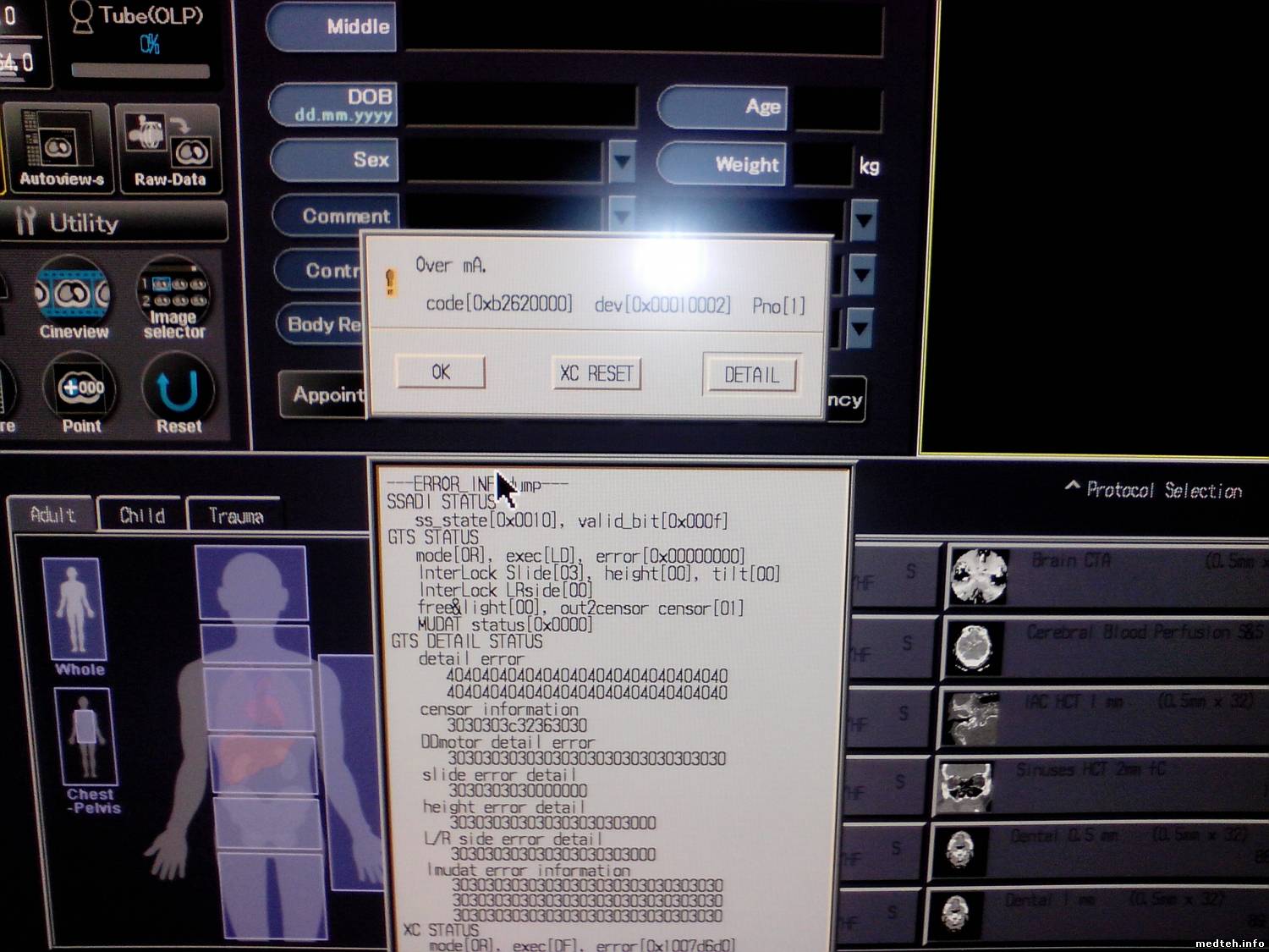

В продолжении "Over ma" (фото 1) и по поводу IF Calibration.

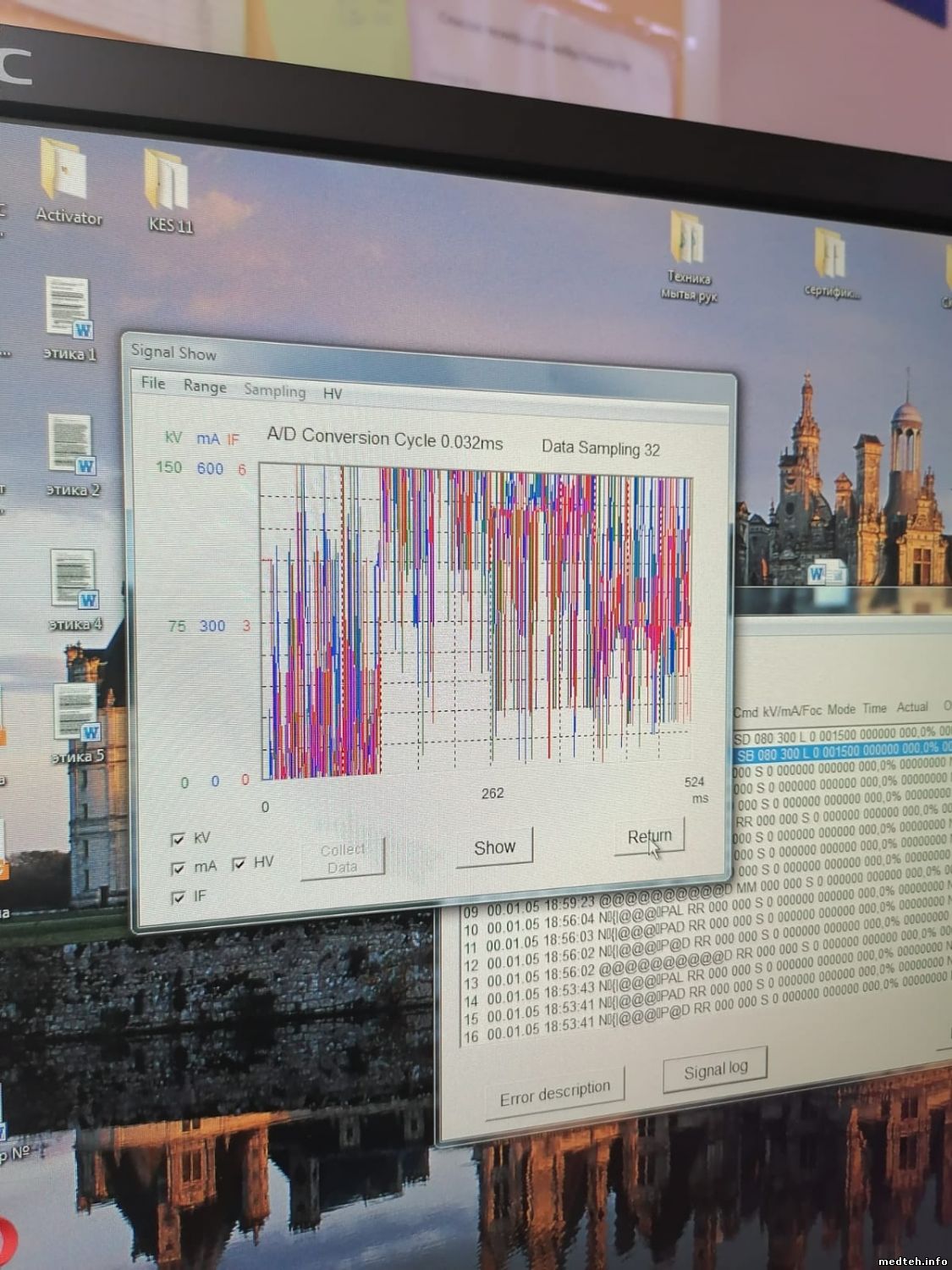

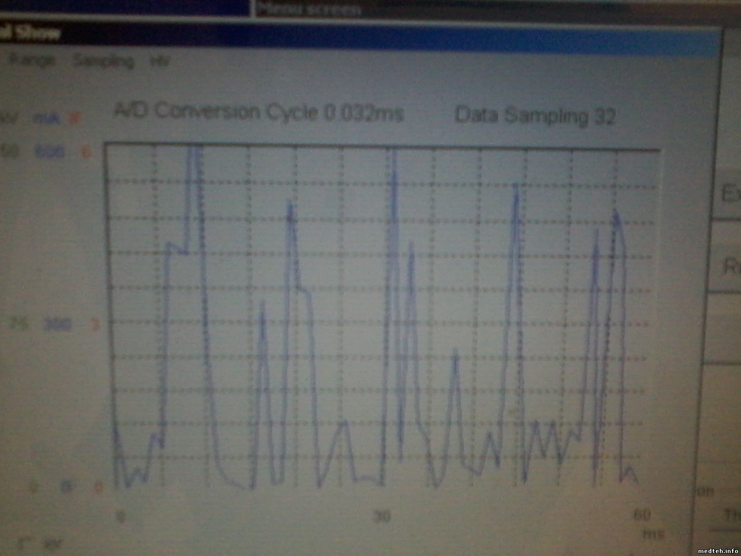

Aquilion 64. Неисправность произошла во время экспозиции. Соответственно, прогрев не идет - сразу всплывает данное окошко. Подключились к генератору (Spellman AG 72). Посмотрели расшифровки логов, нашли - over ma fixed, over ma, under ma, arc. Посмотрели форму сигнала тока (фото 2) , пробой в высоковольтной части. По алгоритму service manual следует IF Adjustment. Сделали. В ходе процедуры KV и detected KV, а так же ma и ma detected различались на порядок, причем аналогично графику наблюдались подъемы и падения токов и напряжений от примерно 10% заданного значения до 0 (если я правильно понимаю - это заданные и измеренные значения?). В ходе процедуры ошибок не возникло. Сохранили калибровочные данные в XC, посмотрели форму токов и напряжений, которые стали после калибровки - напоминать график из поста "КТ TOSHIBA AQUILION 16 XC MAINTENANCE PROGRAM NACK ERROR 10"
По алгоритму, если If ADjustment не помог, то tube replacement.
Будут ли еще предложения по дальнейшей диагностике? Интересно знать, чем закончилась история у автора поста.

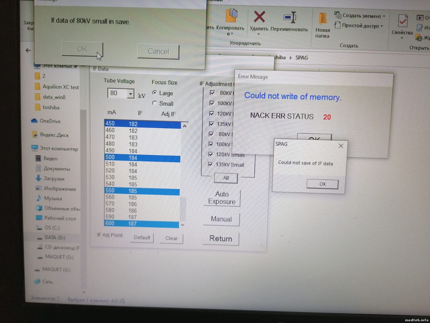

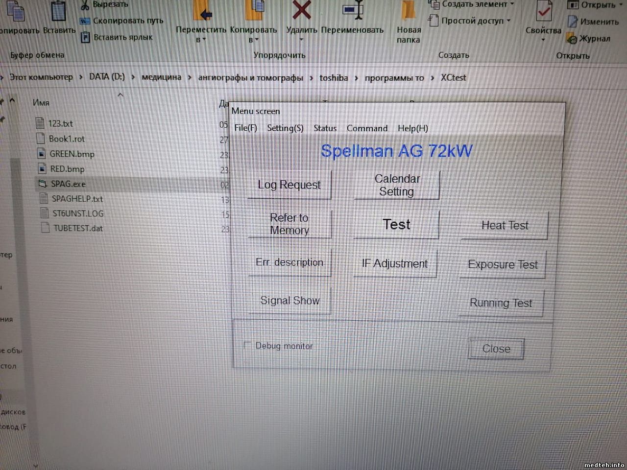

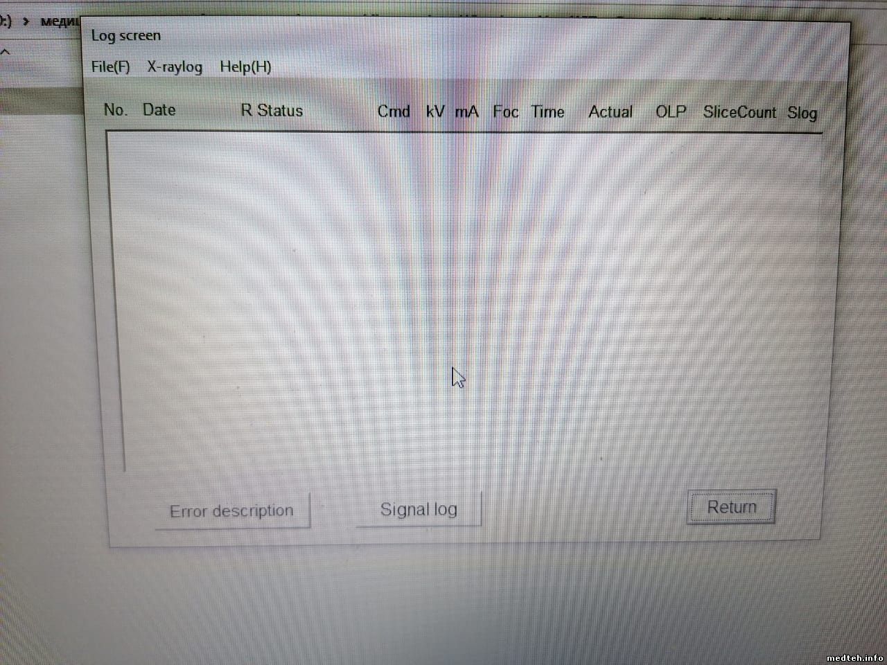

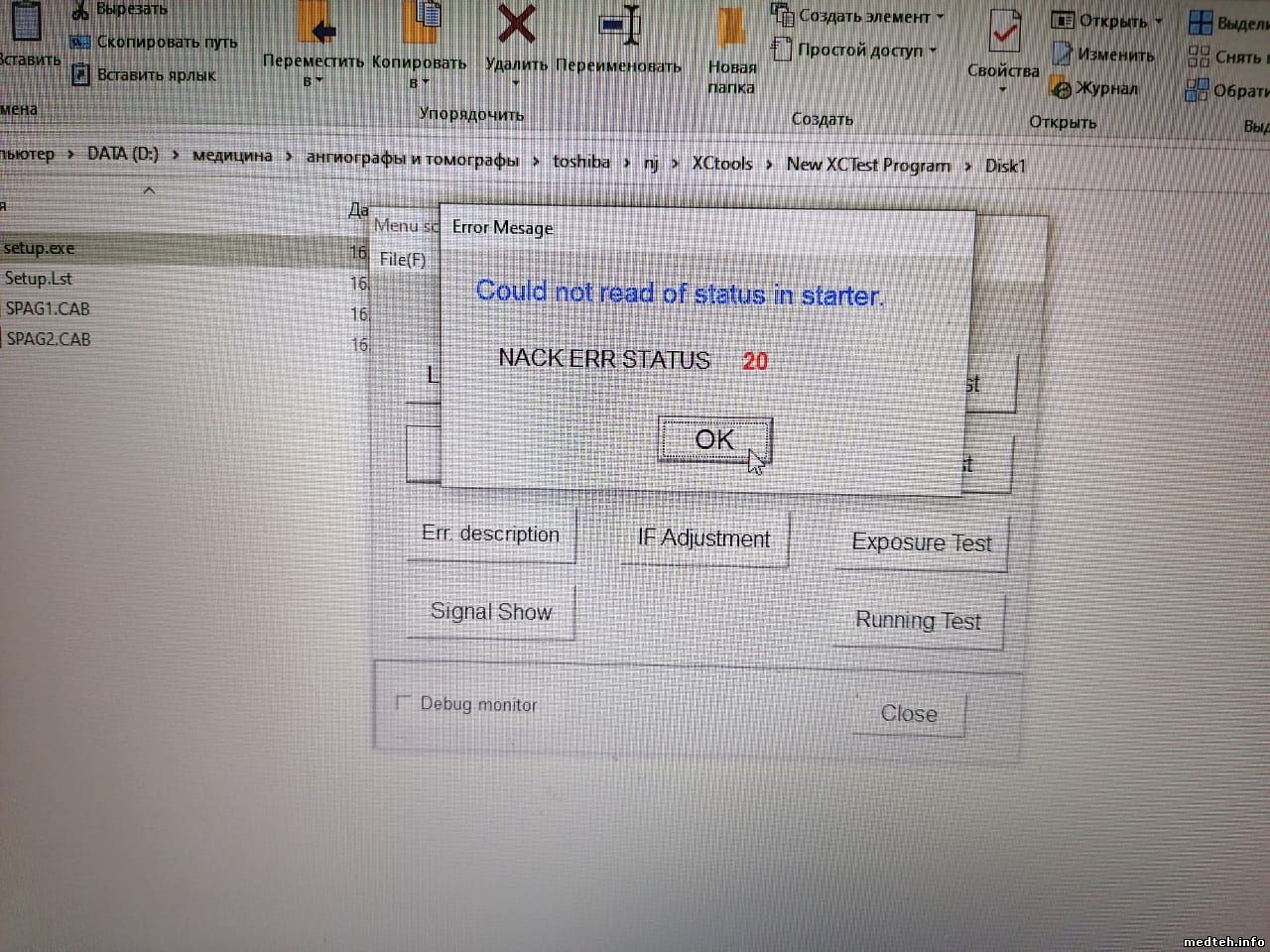

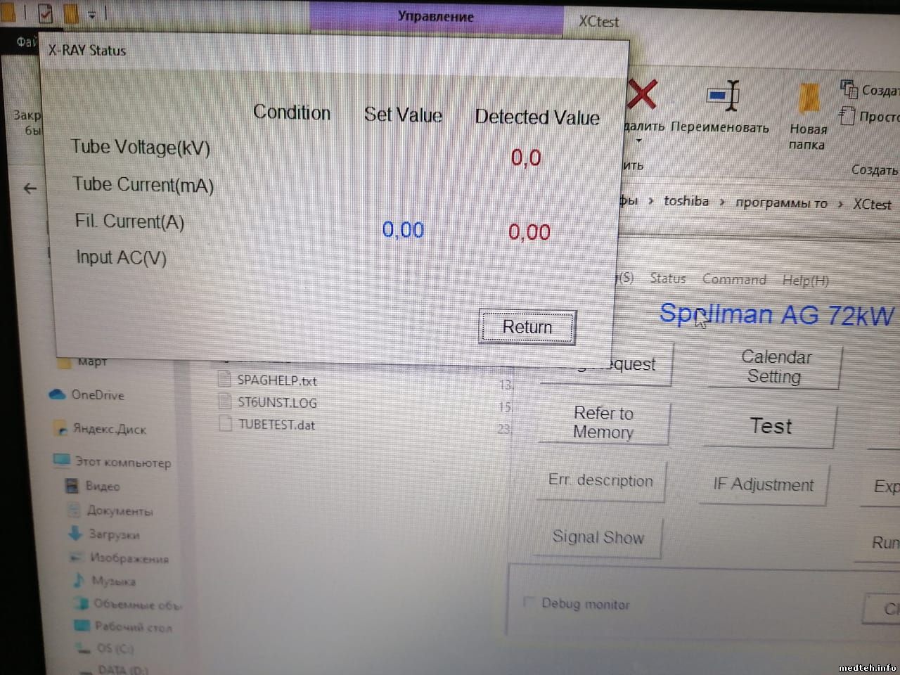

Появилась ошибка по току, похоже пробой, но проверили накалы спирали - целые, и самое интересное, нет лог файлов, ни один тест не подключается. Проверили осцилографом Rx Tx на плате ХС они проходят, но только запросы самого пакета данных нет. Батарейку на плате ХС 3.0 в проверили, не вынимая. IF подкорректировать не могу не соединяется, перепробовал около 8-ми версий сервисного ПО, ни один не работает. Предполагаю, слетела ПЗУ на плате ХС.
Куда копать?
Ещё фото: http://www.medteh.info/_fr/56/1730766.jpg
Последнее фото канал обмена сом включал, выключал, делал прогрев - информации никакой.

По нашей неисправности: вышла из строя плата XC2, не считывается и не записывается информация IF. По шинам адреса и данных обмен идёт, замена батареи не помогла. Ошибка таже ...

Плата ХС_2 в нашем случае жива, трубка пробой, поменяли из старых запасов.
В понедельник калибруем по воде, потом воздух и вперед.
