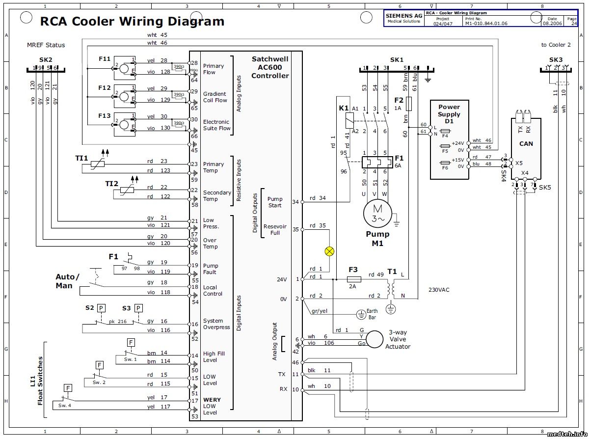

Помпа не включается - бывают периоды поработает 2 сек и выключается.
Насос рабочий, теплушку не выбивает (если отверткой пускатель замкнуть помпа работает)
В Магнет/Кулинг нет двух протоков на ССА и GPA но сами потокомеры рабочие, поток в трубах гарантированно есть - подозрение на контроллер.
Помимо того реле давления скорее всего подклинивают - их сегодня будем проверять.
Есть у кого схема блокировок контролера на насос?

Разобрались - залипли контакты на теплушке.
В настоящий момент рабочий ток на помпе 3,5/4,1/4,5 по фазам - то ли обмотка умирает, то ли перкос фаз был/есть.
Залипший контакт сняли, теплушку под замену.
