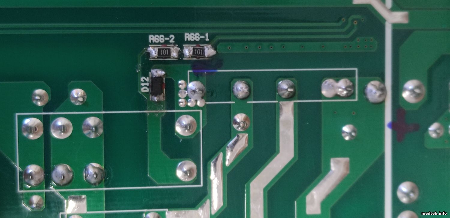

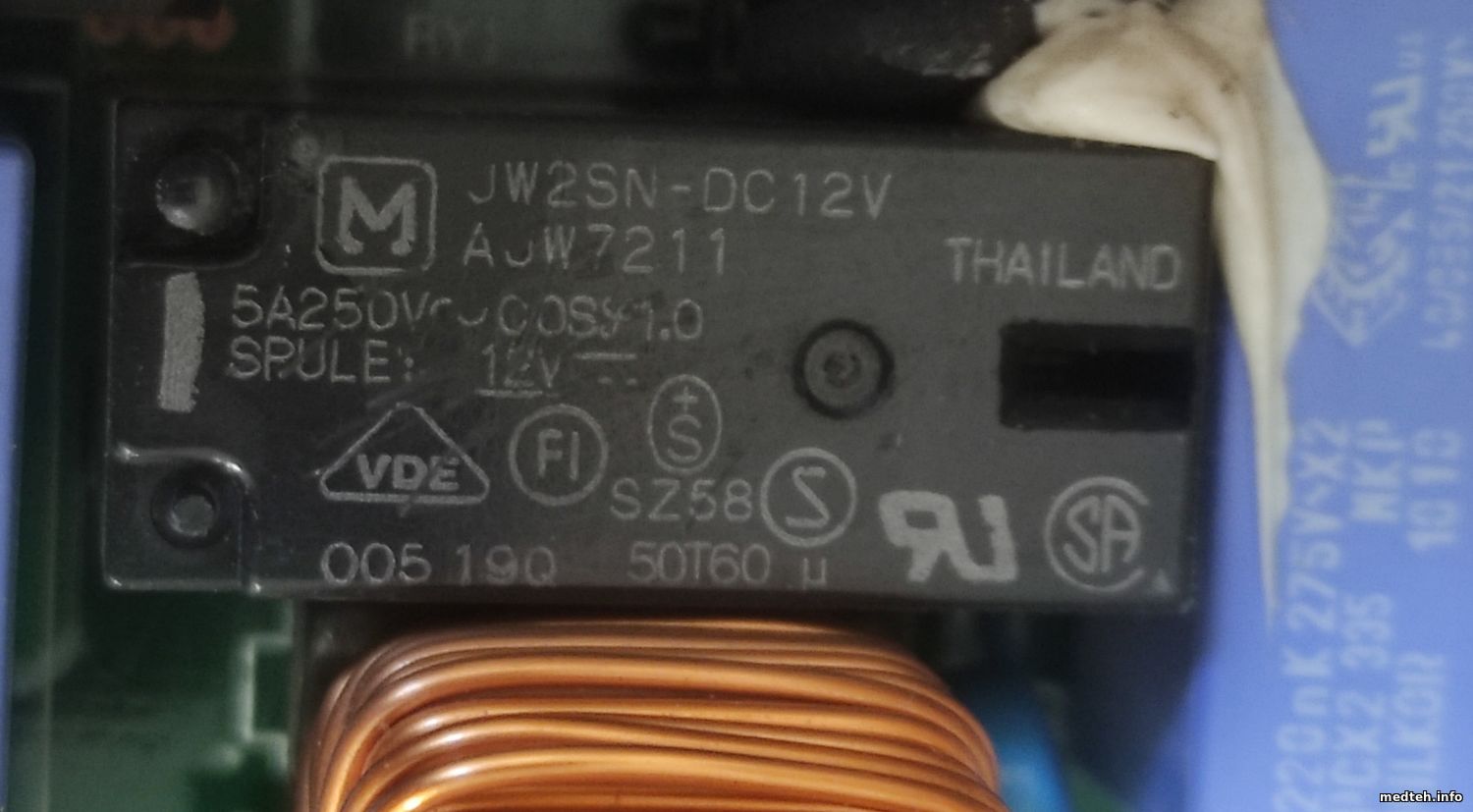

Вот что я выяснил: при подаче 220v слышны щелчки от реле на фото где-то 2-4 в секунду.
Чувствуется, что проблема в том, что реле от чего-то не может полноценно замкнуться.
На фото 2 обратная сторона. 4-е контакта - это диодный мост, 2-а поперёк - это от минуса диодного моста через диод L4N к ноге катушки на реле.
На обесточенной плате подкинул 12v, понимаю, что релюха сама по себе отрабатывает исправно. .
При обесточивании платы поведение такое - слышны эти щелчки ещё секунд 10-15, но становятся реже. К самому концу, когда реле замыкается, на мгновение загорается лампочка "SHV".

The relay must operate when the power supply is energized. If the relay does not work, it indicates that there is a problem in the primary part. Replace the capacitors I marked in the photo.

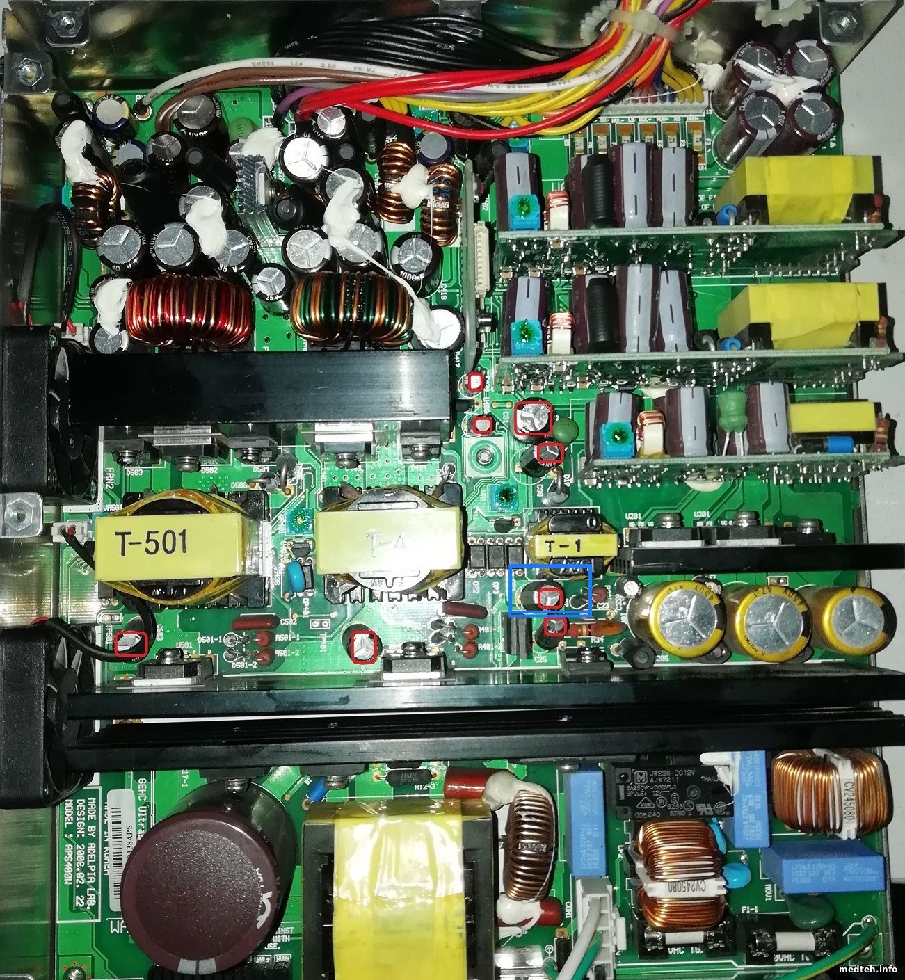

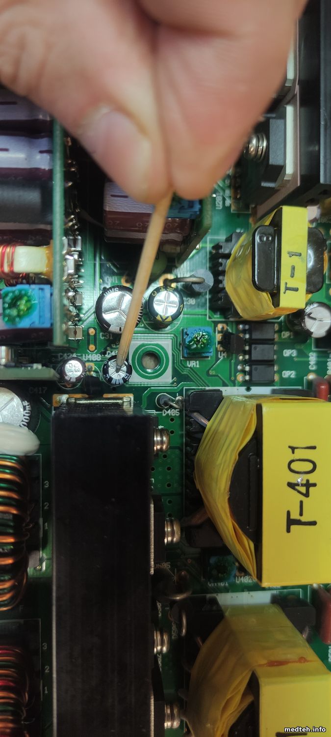

Выпаял все и измерил. Просевшей на 25% была только одна ёмкость на фото все остальные нормальные. Их же впаял обратно, просевшую заменил. Вот только под рукой нет прибора измерить ESR.
Есть ли ещё ёмкости, которые нуждаются ещё в проверке или надо идти покупать новые, те что отмечены?
Находка 2.
Заменил конденсатор, выделенный синим. Чуть выше номинала. Блок питания начал включаться, но только пока держишь кнопку включения. Отпускаешь - выключился. Нужно всё-таки менять остальные да.

There are 8 capacitors that I marked. Replace all of these with new ones.

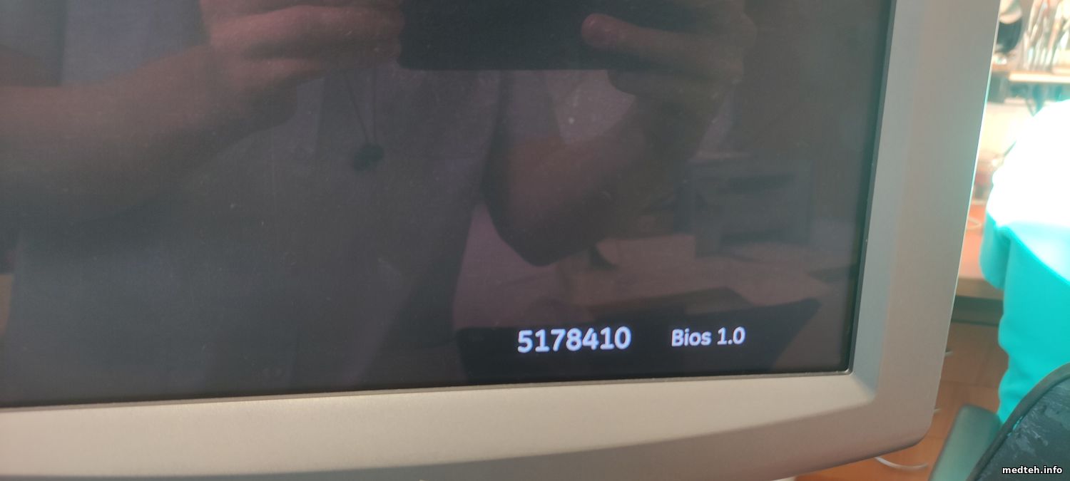

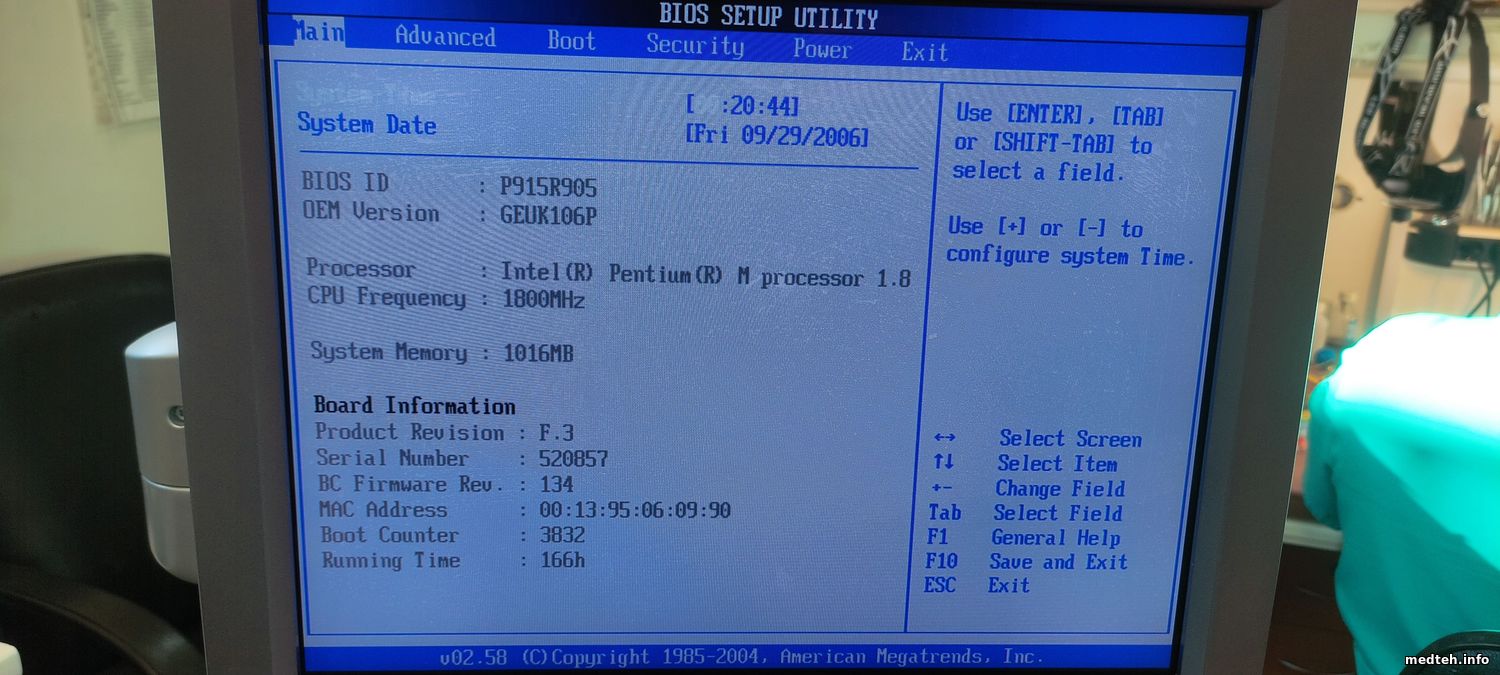

Ура. Аппарат включился. Ремонт блока питания завершился успешно.

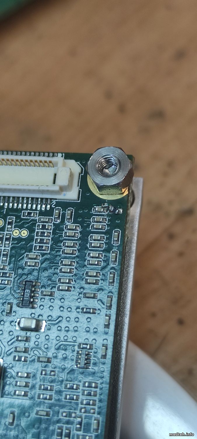

Вылезла следующая проблема. Похоже аппарат не видит ни hdd ни odd . Hdd индикатор так же не мигает. Биос так же не видит. Сервис мануал подсказывает что проблема может быть в som модуле.
Есть мысли в каком именно узле может быть проблема ?
Cmos батарея не севшая . Но может ли севшая батарея оказывать такой эффект.
Upd. Сам накосячил сам исправил. На плате som сбил резистор. . .... все исправлено.
