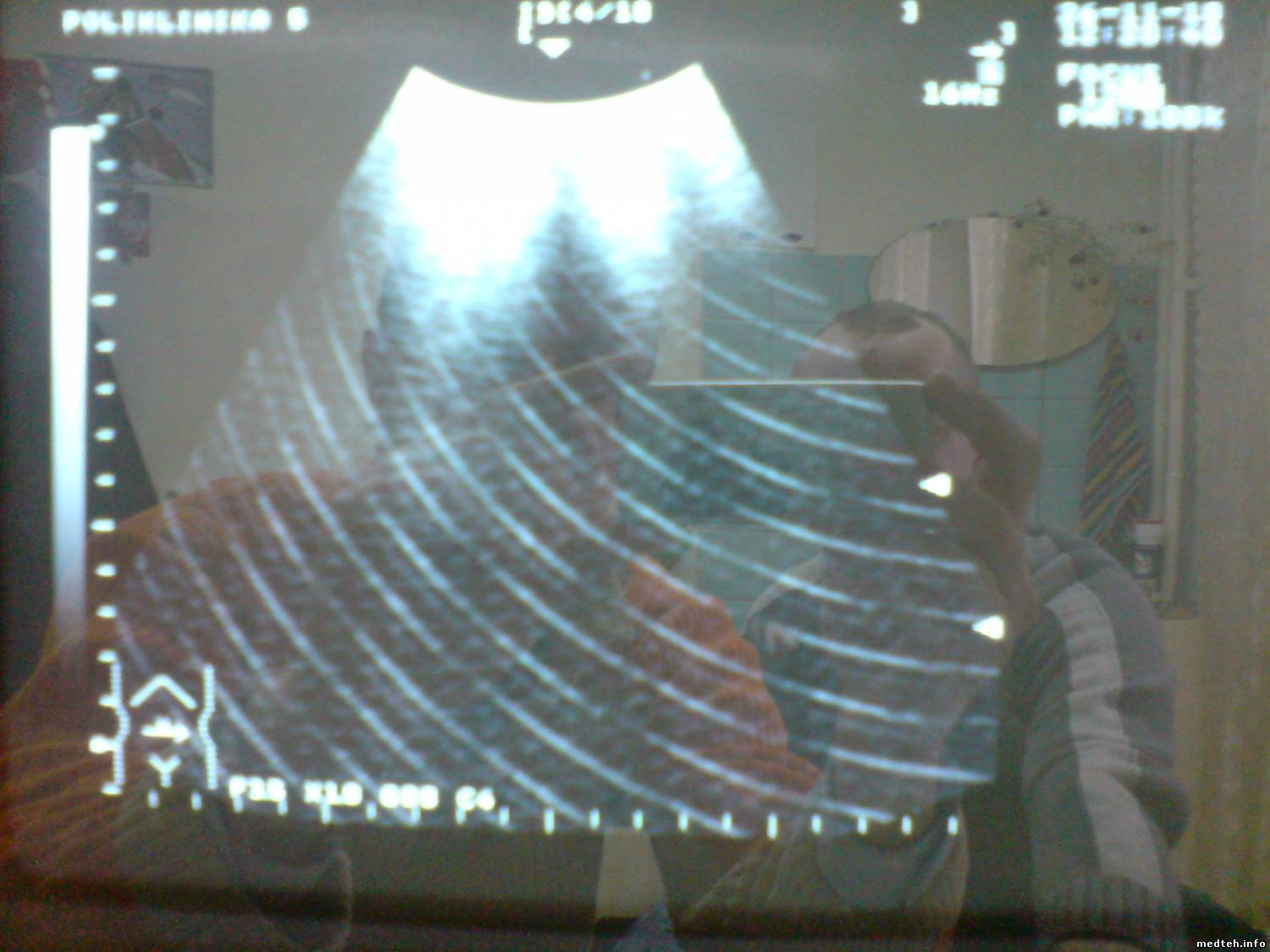

Помехи в виде дугообразных линий, движущихся слева -направо, сверху-вниз. Если датчик свободен -помех нет, при прикасании к датчику отверткой с изолированной ручкой помехи еле видны. при касании рукой - помехи как на фото, т.е. человек пациент является "антенной". Аппарат в отделении функциональной диагностики поликлиники, поблизости никаких мощных излучателей электромагнитных волн нет. в этом же отделении, через два кабинета стоит УЗИ Siemens SONOLINE, там все в порядке
Причина редактирования: не ленитесь вставлять тег IMAGE
Сообщение отредактировал Denkot - Понедельник, 29.Ноя.2010, 11:06
DenkotДата: Понедельник, 29.Ноя.2010, 11:03 | Сообщение # 8
отдифференцируйте сначала источник помех по локализации - это все-таки снаружи что-то ловит, или при касании внутри датчика что-то замыкает?
это на всех датчиках или только на одном?
СолярисДата: Понедельник, 29.Ноя.2010, 16:57 | Сообщение # 9
У вас сообщений: 301
Набережные Челны
На всех датчиках помехи, на каких-то больше, на каких-то меньше. завтра уточню какие именно датчики. Датчик неподвижен, при легком касании линзы появляются помехи. В датчике не может быть дело
DenkotДата: Вторник, 30.Ноя.2010, 05:24 | Сообщение # 10
Если на всех датчиках одинаково (где-то больш, где-то меньше - уже не так важно), то да, дело не в датчиках.
Копайте по платам, возможно, где-то или пробой или наводка.
Подробнее сказать не могу - в алоках не силен.

Думаю нужно тщательнейшим образом проверить все элементы на плате разьемов датчиков, осциллограммы выходных напряжений источников питания на предмет паразитных ВЧ импульсов.

Это помеха от блока питания компъютера, который стоит в этом же или в соседнем кабинете, но висит на той же фазе. Аппарат можно не ковырять drinks

1.Рекомендую проверить заземление, т.е изолировать аппарат от земли или запитать от UPS-а от батарей.
2. Кроме того, алока 1100 аппарат далеко не новый - практически на всех датчиках есть излом (обрыв) экрана сигнального кабеля в месте его выхода из датчика (если дотронуться до датчика - помехи есть, дотронуться до кабеля, в ~20см от датчика то помех, мне кажется, не будет

Я таких ситуевин с блоками питания в компах столько видел, - не одну книгу могу написать! Если помеха появилась одновременно на всех датчиках- это не проблема датчиков. Если держишь датчик руками, видишь помеху на экране, а потом теми же руками с датчиком касаешься металлических деталей корпуса системы и видишь, что помеха уменьшается - это только наводка, и ничего более!
Берешь напарника, один держит датчик, второй идет по кабинетам и ВЫДЕРГИВАЕТ ИЗ РОЗЕТОК выключеннные компы и прочее железо. Даже будучи выключенным, но с подключенным сетевым шнуром может давать наводку. У меня однажды источником помехи оказался... ПОМЕХО-ПОДАВЛЯЮЩИЙ ФИЛЬТР на сервере rofl

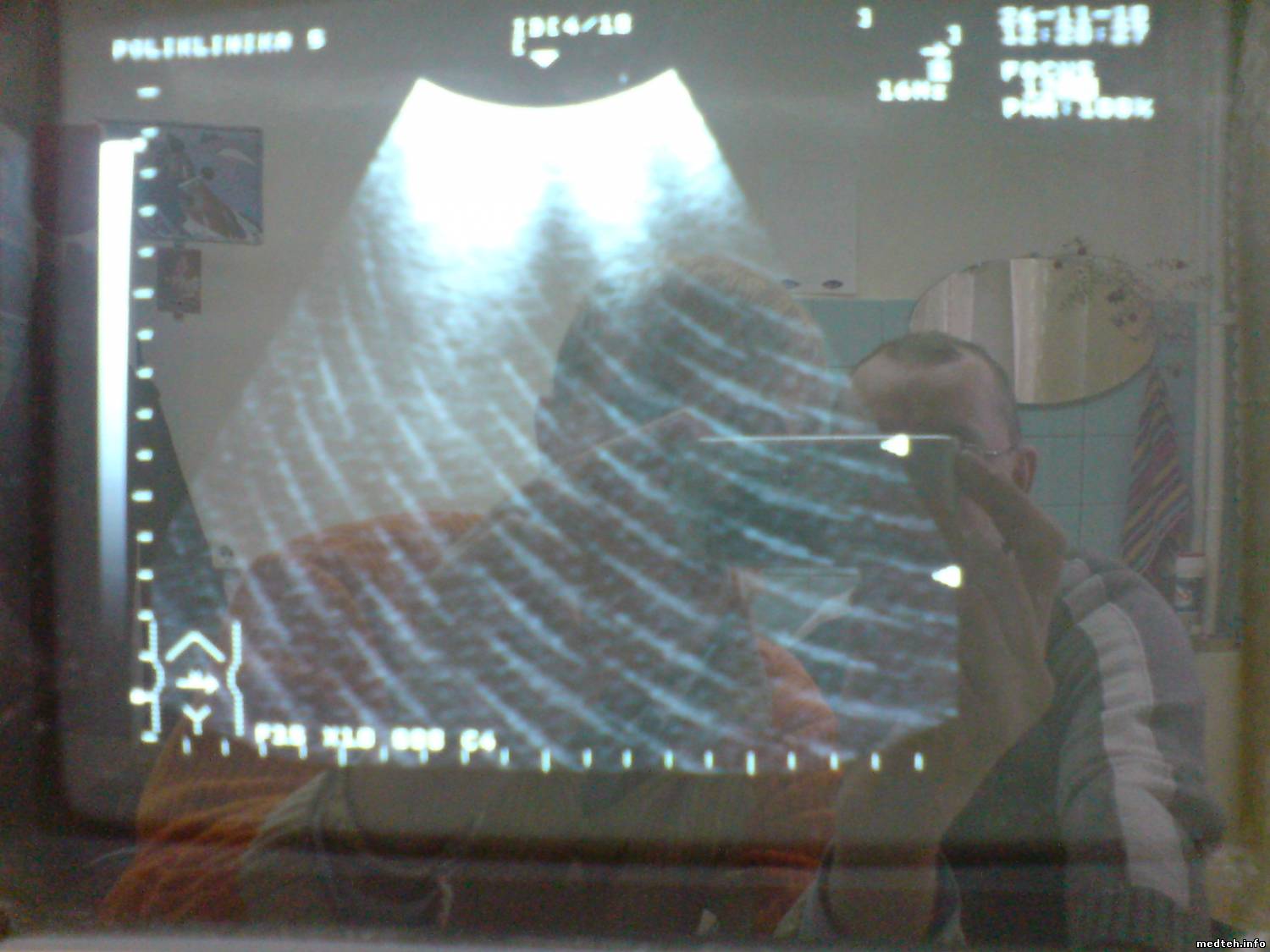

Вы не видели блок пинания на Алоке? Помимо разделительного трансформатора (50Гц), что само по себе является отличным фильтром от ВЧ помех, весом примерно килограмм 5, там, как и в любом другом аппарате узи существует двойное преобразование напряжения с гальванической развязкой, что уже само посебе дофильтровывает все оставшиеся ВЧ составляющие до уровня бесконечно малых... Корпус из железа (клетка фарадея) не дает проникать внешним помехам. Единственный путь проникновения помех в исправный аппарат - входные цепи.... (и то, подавление синфазной помехи в входных ценях ОУ никто не отменял) или канал заземления...
p/s Судя по частоте сканирования (см. фото ) равной 16Гц и по характеру (количеству) линий - помеха представляет собой низкочастотный сигнал герц эдак 50 - 100.... что больше похоже на частоту питающей сети, чем на помеху от блока питания рабочая частота преобразователя которого колеблется в диапазоне от 60 до 150 Кгц.
Возможно я не прав... чудеса в нашем мире никто не отменял...

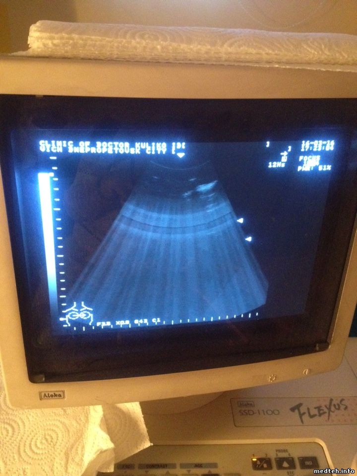

fanny7777Дата: Среда, 16.Мар.2016, 22:07 | Сообщение # 29
У вас сообщений: 22
Днепропетровск
На аппарате дефект сначала был периодическим. Появлялся при включении и пропадал через 10-15 мин. Далее аппарат работал нормально.
Сегодня дефект стал постоянным.
Натолкните на мысль, с какой стороны копать.
Датчики UST-934N-3,5 и UST-5512U-7,5
Если есть сервис-мануал, прошу поделиться.
Спасибо
Сообщение отредактировал fanny7777 - Среда, 16.Мар.2016, 22:16
Alex-ALOKAДата: Четверг, 17.Мар.2016, 17:22 | Сообщение # 30
У вас сообщений: 149
MСК
А усиление при этом максимальное?
Возможно, что на передатчике нет высокого, и он работает от 5 вольт. На это намекает как бы отсутствие верхней засветки. Поэтому видны только самые близкие органы.
УПД. Посмотрел на датчик. Наотсутствие высокого непохоже,пробиваемость больше, чем бывает при полном отсутствии. Приложите отвертку к датчику, и сделайте фотографию "ёлочки".
Сообщение отредактировал Alex-ALOKA - Четверг, 17.Мар.2016, 17:27

fanny7777Дата: Четверг, 17.Мар.2016, 23:37 | Сообщение # 32
У вас сообщений: 22
Днепропетровск
Сегодня общался с коллегами из Черновцов. По фото они предположиди, что вертикальные полосы вызывает помеха. Помехой оказался блок питания стоящего в кабинете системного блока ПК.
Еще прикладывал к конвексному датчику скрепку через слой геля. Отраженный сигнал треугольной формы белого цвета доходит до низа экрана. Провалов при перемещении скрепки от края до края датчика нет. Фото сделать не догадался.
В середину аппарата, похоже, никто не заглядывал. Слой пыли в блоке питания такой, что не видно элементов на плате. В корзине поменьше. С понедельника буду продувать весь аппарат.

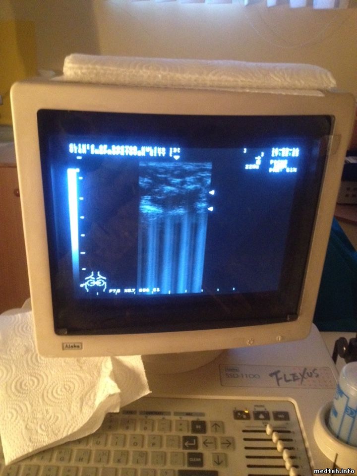

man35Дата: Пятница, 18.Авг.2017, 13:28 | Сообщение # 33
Вологда/Череповец
Добрый день коллеги!
имеется аппарат, иногда включается нормально, может отработать весь день.
но последнее время стали появляться артефакты в виде полосок
проявляется на обоих датчиках.
пока внутри почистил, кое где пропаял
в какую сторону копать ?
olko13Дата: Пятница, 18.Авг.2017, 19:03 | Сообщение # 34
У вас сообщений: 825
Львов
Платы передергайте. У меня такая же проблема была на 1000-й. Передергивание пллат помогло, уже больше года не выпендриваертся
