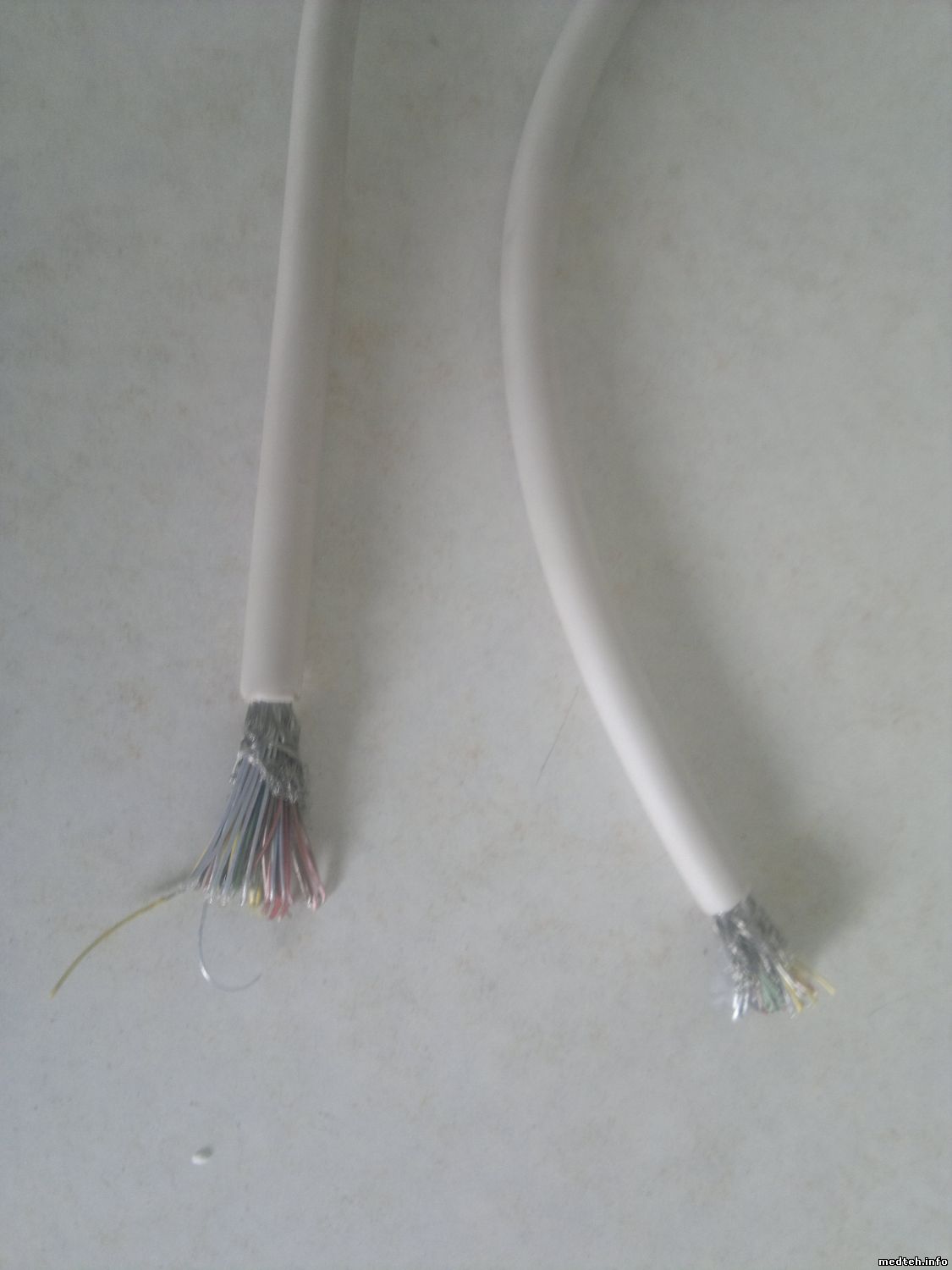

KUSHДата: Пятница, 02.Май.2014, 00:59 | Сообщение # 1
электроника
Харьков

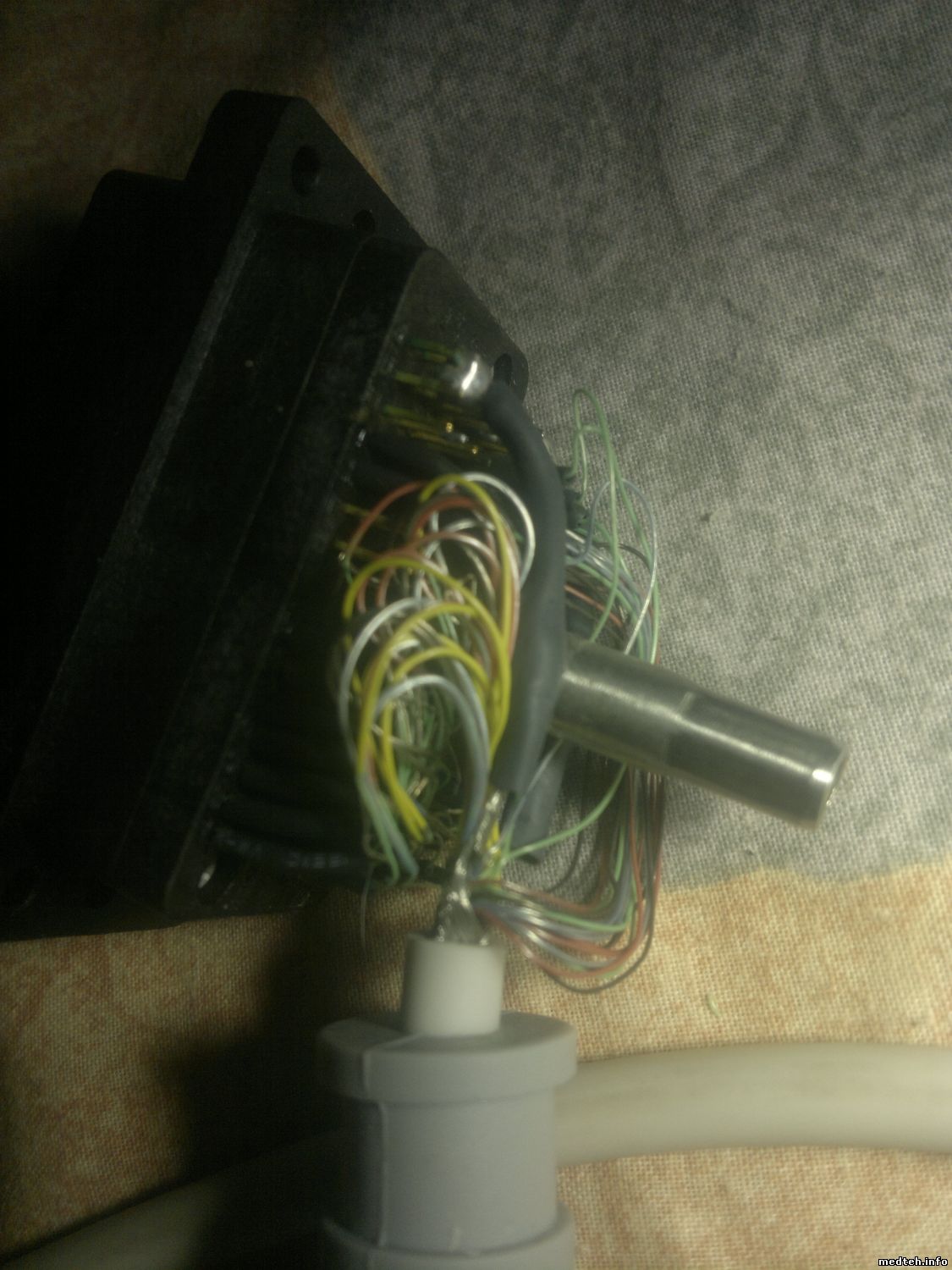

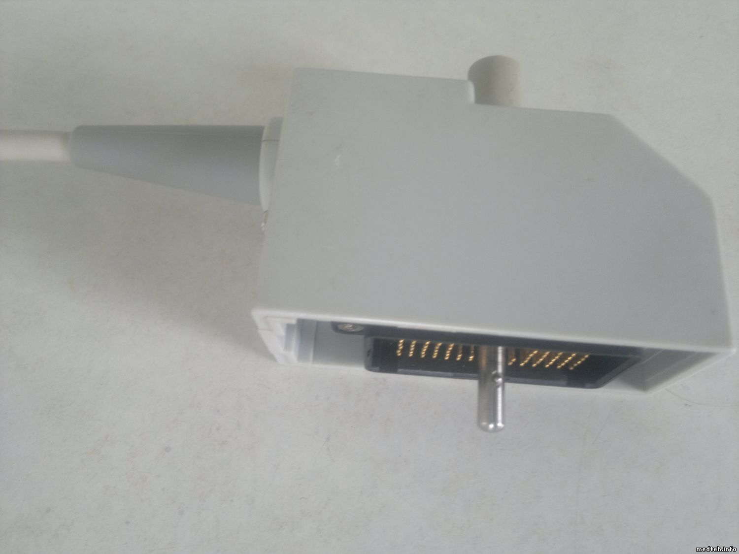

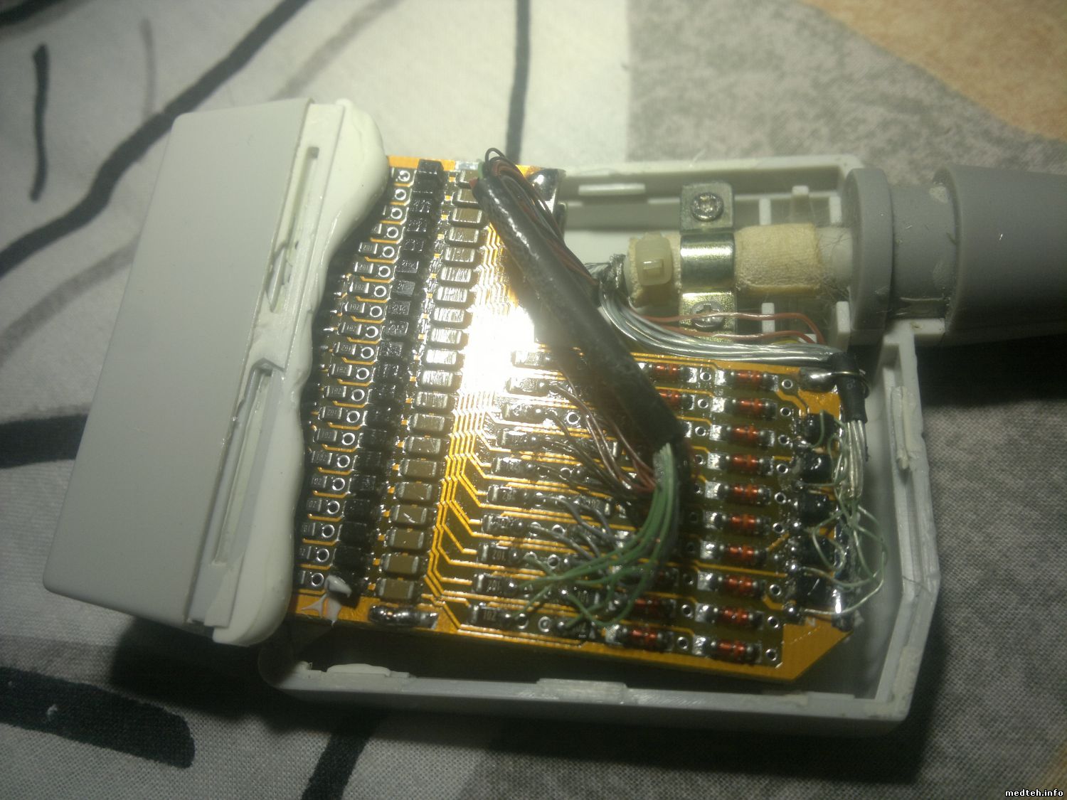

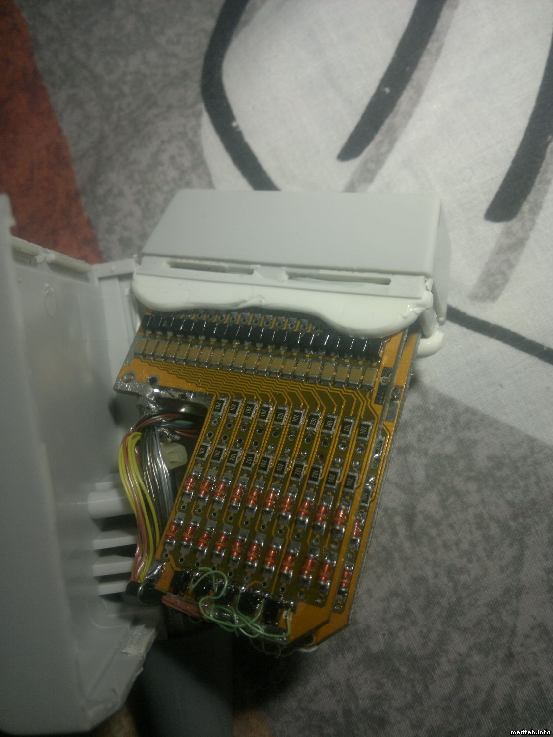

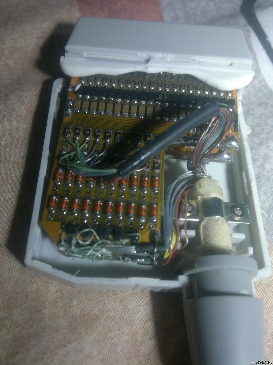

Здравствуйте! нужна помощь в ремонте провода датчика узи. Провод перегрызла собака(узи из ветклиники) когда аппарат был выключен. Смущает что проводов 65 а цветов всего 7. Сам датчик уже разобрал, на плате просматриваются номера возле сопротивлений к которым припаяны провода(но не возле всех). Разъем подключения УЗИ тоже разобрал, там контакты пронумированы как на шахматной доске по высоте англ алфавит от А до P а по ширине цифры от1 до 8
Вопросов собственно много но основные:
1) Какими способами определить какой провод куда шел?(разъем-датчик), на датчике номера не везде и в цифрах на разъеме как шахматная доска.
2) какие могут быть последствия если вдруг при ремонте некоторые провода перепутаются или замкнутся?
3) Если обойтись без замены кабеля а сделать спайку по центру провода, само собой восстановить экран и потом одеть декоративную пластмасску к примеру как на ферритовом кольце. Будет работать?
Прошу поделиться опытом и дать хоть какие то советы как быть в такой ситуации...
Заранее спасибо за ответы. Если нужны еще какие нибудь фото,видео или информация предоставлю.

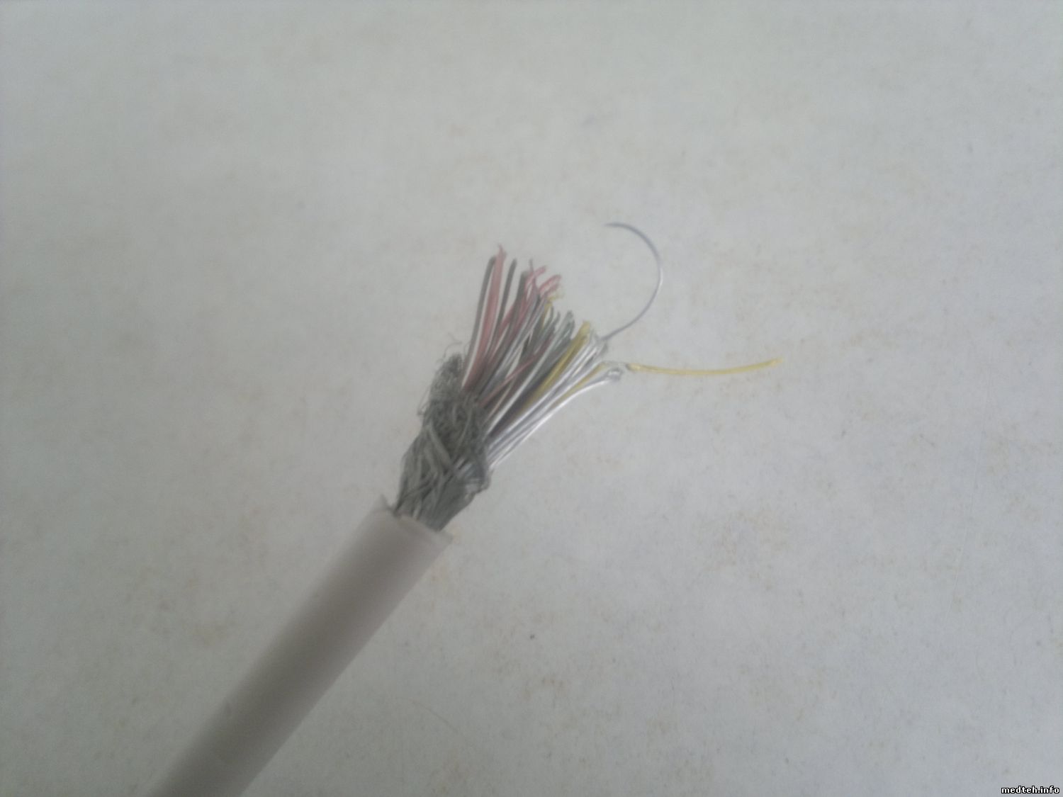

DenkotДата: Пятница, 02.Май.2014, 05:17 | Сообщение # 2
65 проводов 7 цветов это еще можно жить.
Я паял датчик где 128 проводов и 2 цвета, вот это была жесть, очень тяжело отдифференцировать соседние кристаллы. Если у вас цвета проводов на соседних кристаллах отличаются - вам будет намного проще, цвет в помощь.
А метод ремонта я знаю только один - долгий и кропотливый - начинаем с краю, припаял один проводок, посмотрел, что за кристалл заработал, если не тот - помечаем, ищем дальше, если правильный - оставляем, берем следующий. И так - все. У вас куча подсказок в виде цвета и датчик всего 64 элемента. Вполне себе можно подобрать.
и кстати, на фотках самого интересного - разгрыза - не видно!
и без фото собаки незачет :)

DenkotДата: Пятница, 02.Май.2014, 16:24 | Сообщение # 6
Классный пес! :)
по части классификации - ну, тут главное хотя бы примерно понять схему датчика.
по разобранному разъему.
что-то я не вижу на фотках разобранного разъема распайки экранов, только один общий
и провода подпаяны по-разному, часть на резюки 1к, а часть с краю.
по фоткам тяжело разбираться.
может быть будет понятно если разобрать со стороны самого датчика, но я вас честно и серьезно предостерегаю - осторожнее, можно окончательно безвозвратно доломать.
тут главное понять, какие провода идут на кристаллы, а какие служебные или общие.
и соединив, подключить хоть один кристалл
тогда на экране при проверке лезвием в одном месте будет узкий луч
замечаем где он, помечаем провод, подключаем другой кристалл - ищем самый крайний, от него пляшем дальше, как описано выше. это долго и муторно.
Да, и при ремонте берегитесь коротких замыканий в проводах датчика - теоретически можно аппарат испортить, вылетит БП или какой-нибудь высоковольтный ключик.
вам действительно стоит озадачить клиентов покупкой нового датчика. тем более это ветеринарный китаец начального уровня, там все сравнительно недорого должно быть.

В принципе то что я вижу это 5 групп проводов. припаянных к платам(там их две, двухсторонние)

DenkotДата: Пятница, 02.Май.2014, 17:49 | Сообщение # 11
можно спаять по центру, если все аккуратно сделать.
единственное что помехозащищенность будет поменьше, экран все-таки будет нарушен, но это некритично.
главное это провода подобрать друг к другу
иначе будут фантомы на изображении - если перепутать один-два канала, а если перепутать много - то вообще каша :)
