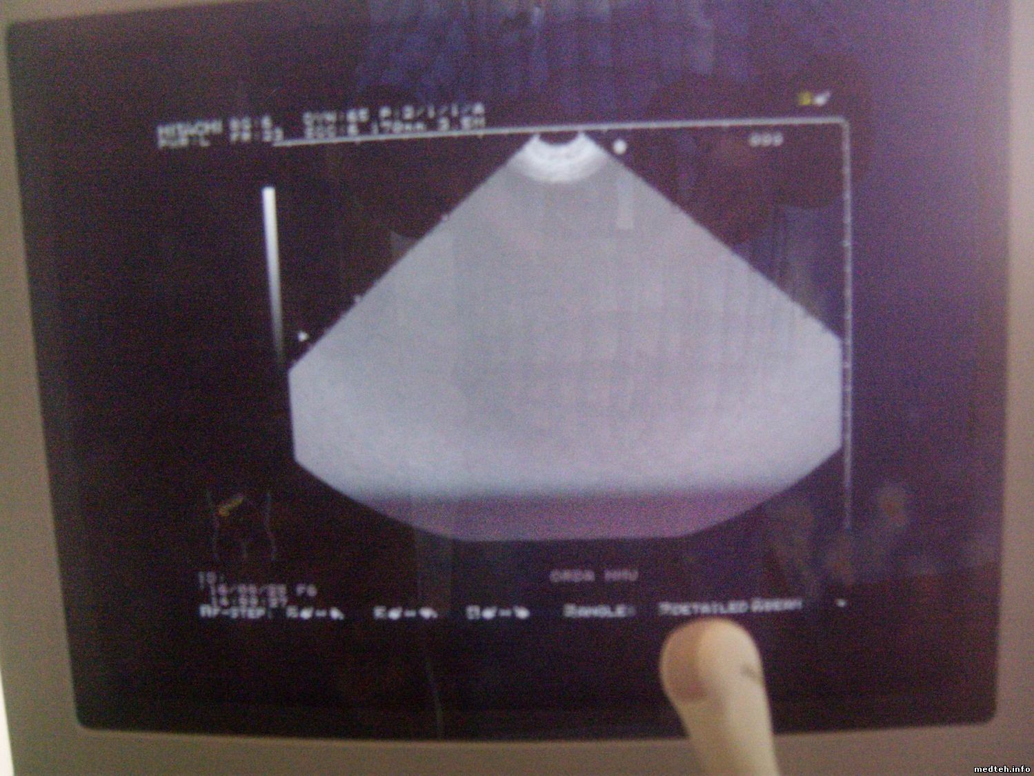

Уважаемые участники форума!
Возникли проблемы с аппаратом Hitachi EUB-525. После загрузки аппарат работает секунд 20-30 нормально, потом изображение резко светлеет.

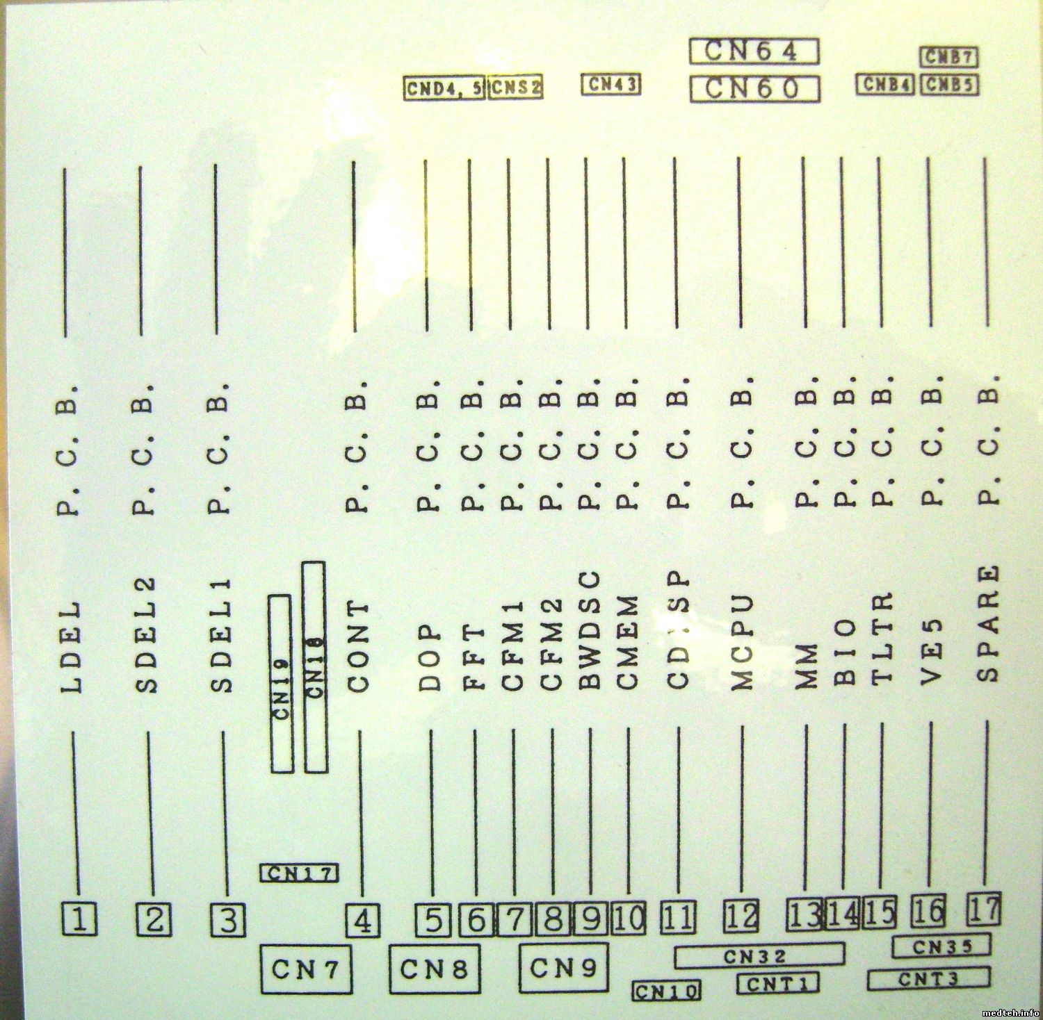

Вот имеется схема расположения плат в этом аппарате.
Прошу помощи в расшифровке сокращений на схеме.
