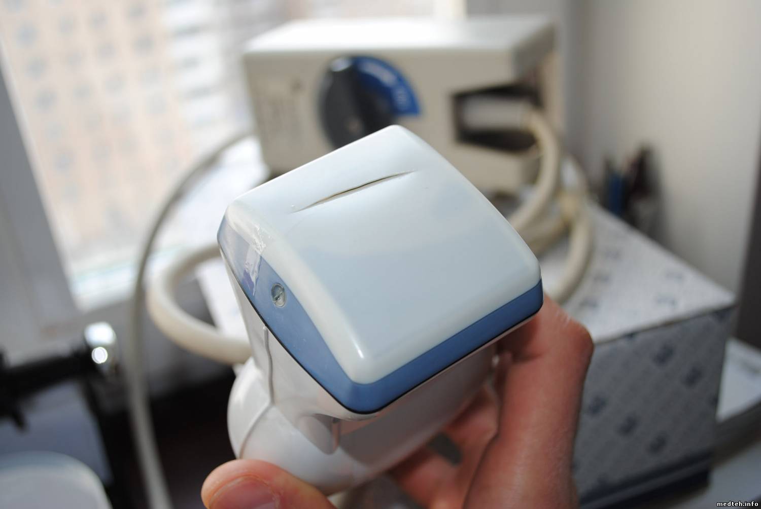

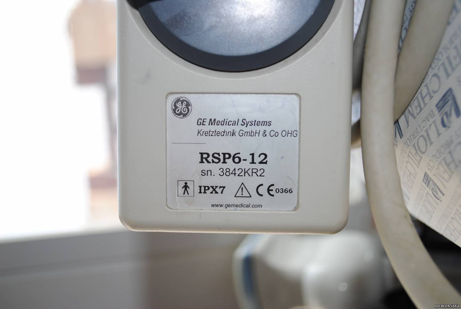

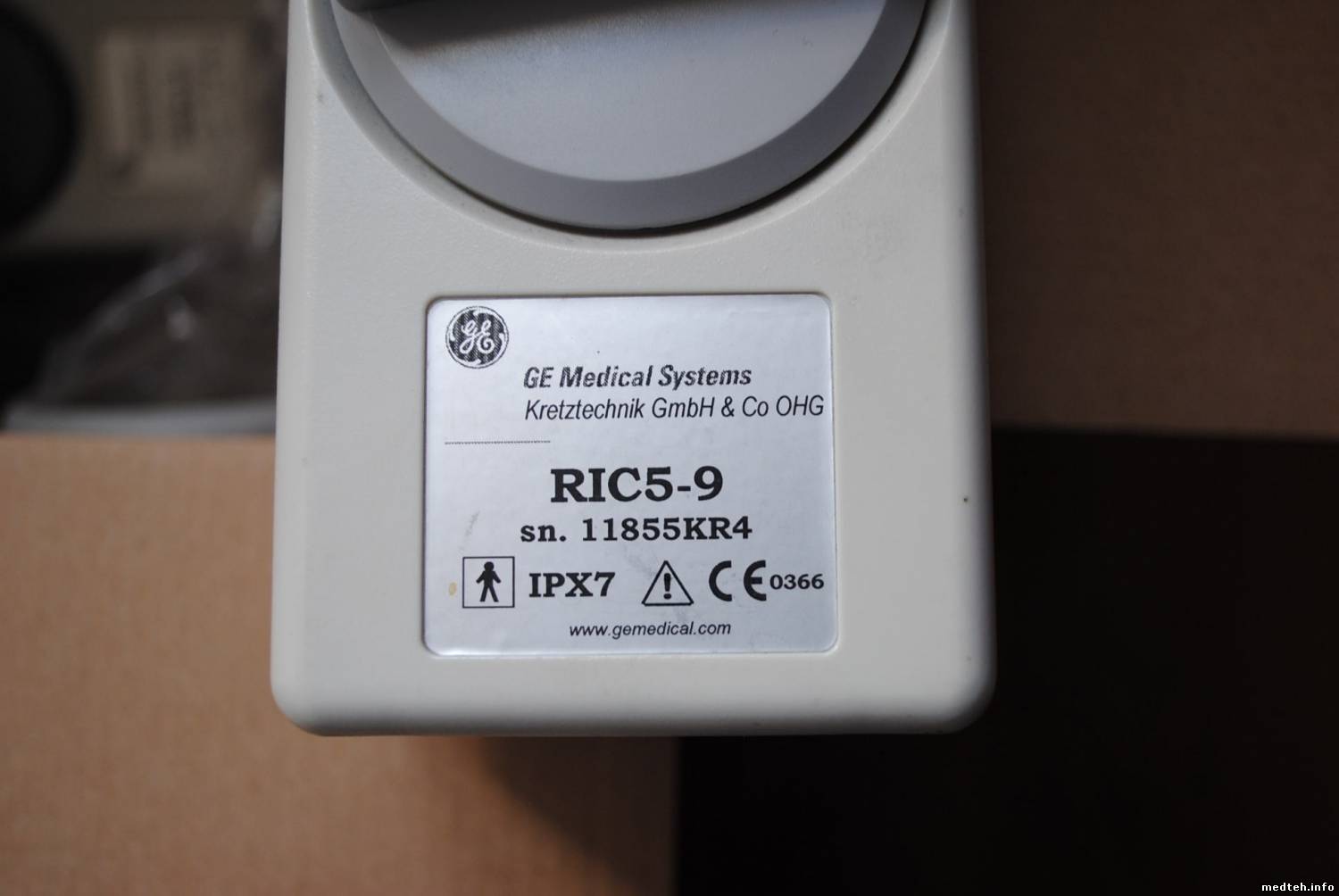

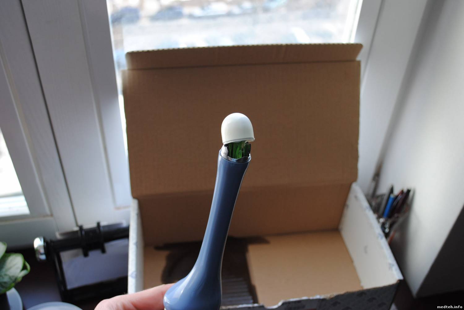

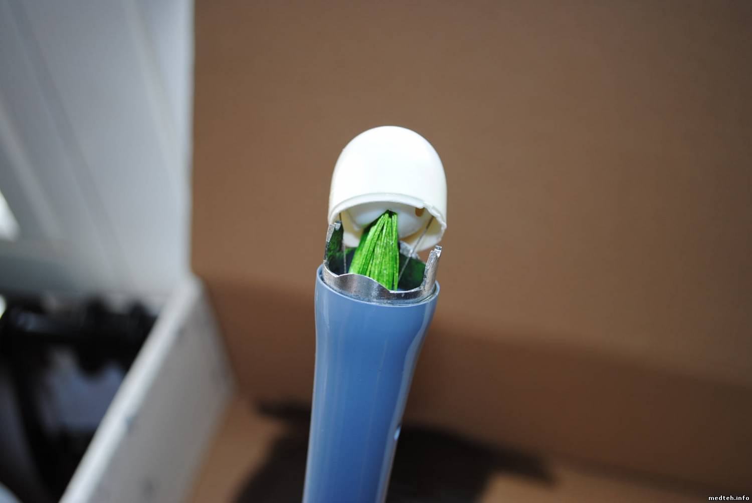

с электроникой датчиков все в порядке (ищем человека,фирму из Москвы или Белоруссии )

С вагинальным датчиком,если нет обрывов проводов, то проблем особых не вижу: ставить колпачок на эпоксидку, обеспечив герметичность,и работать. А вот с другим датчиком проблема - необходима замена колпачка- без официалов не обойдёшься.
