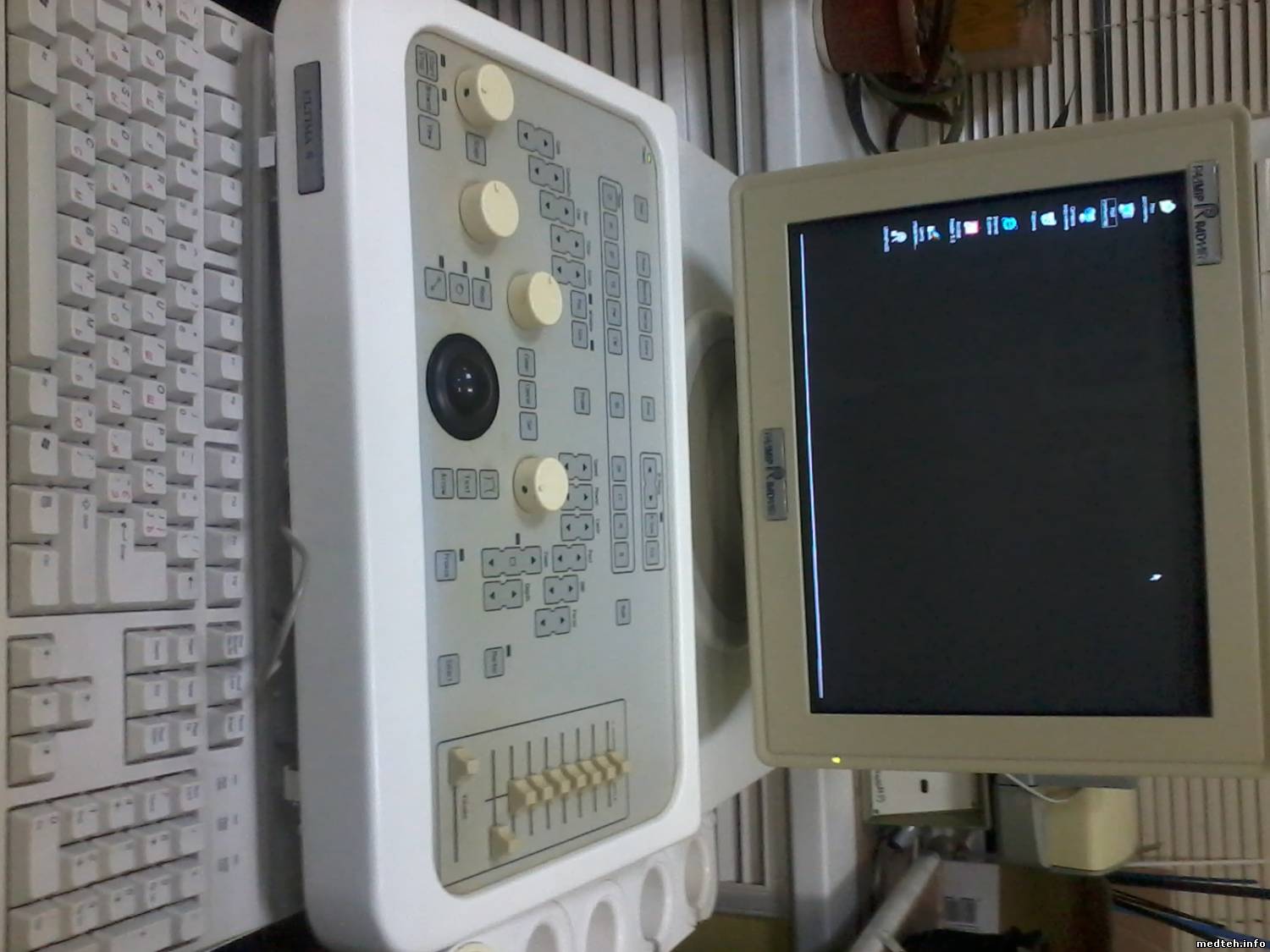

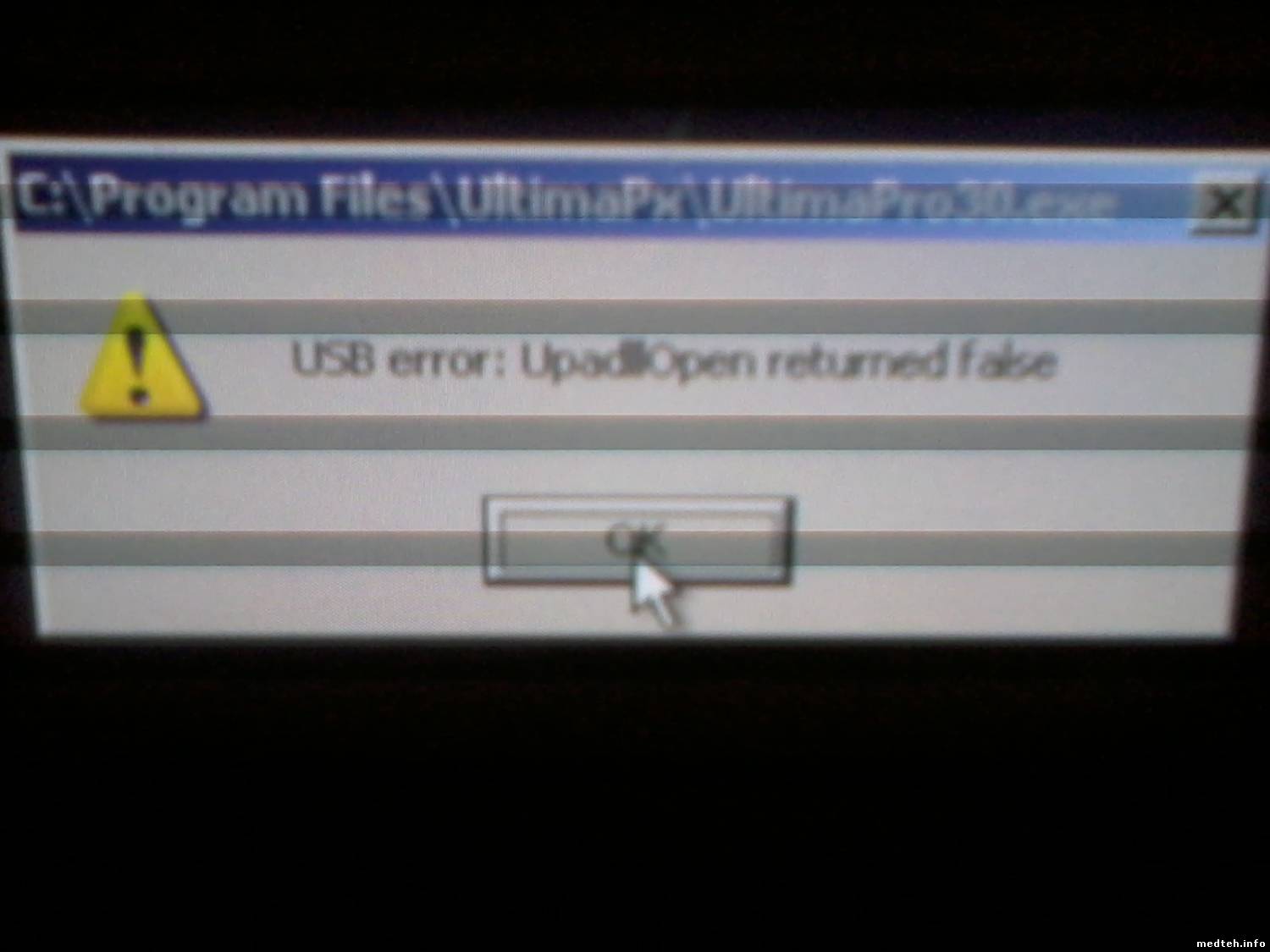

Слетела программа УЗИ Ultima pro S фирмы Радмир, Украина.
Нужен дистрибутив если есть у кого.

точно слетела? этот софт чувствителен к порту в который воткнут шнурок от платы, правый верхний обычно.

Проблема найдена. Села батарейка на мамке, биос по умолчанию отключил USB. Включили и программа запустилась.
