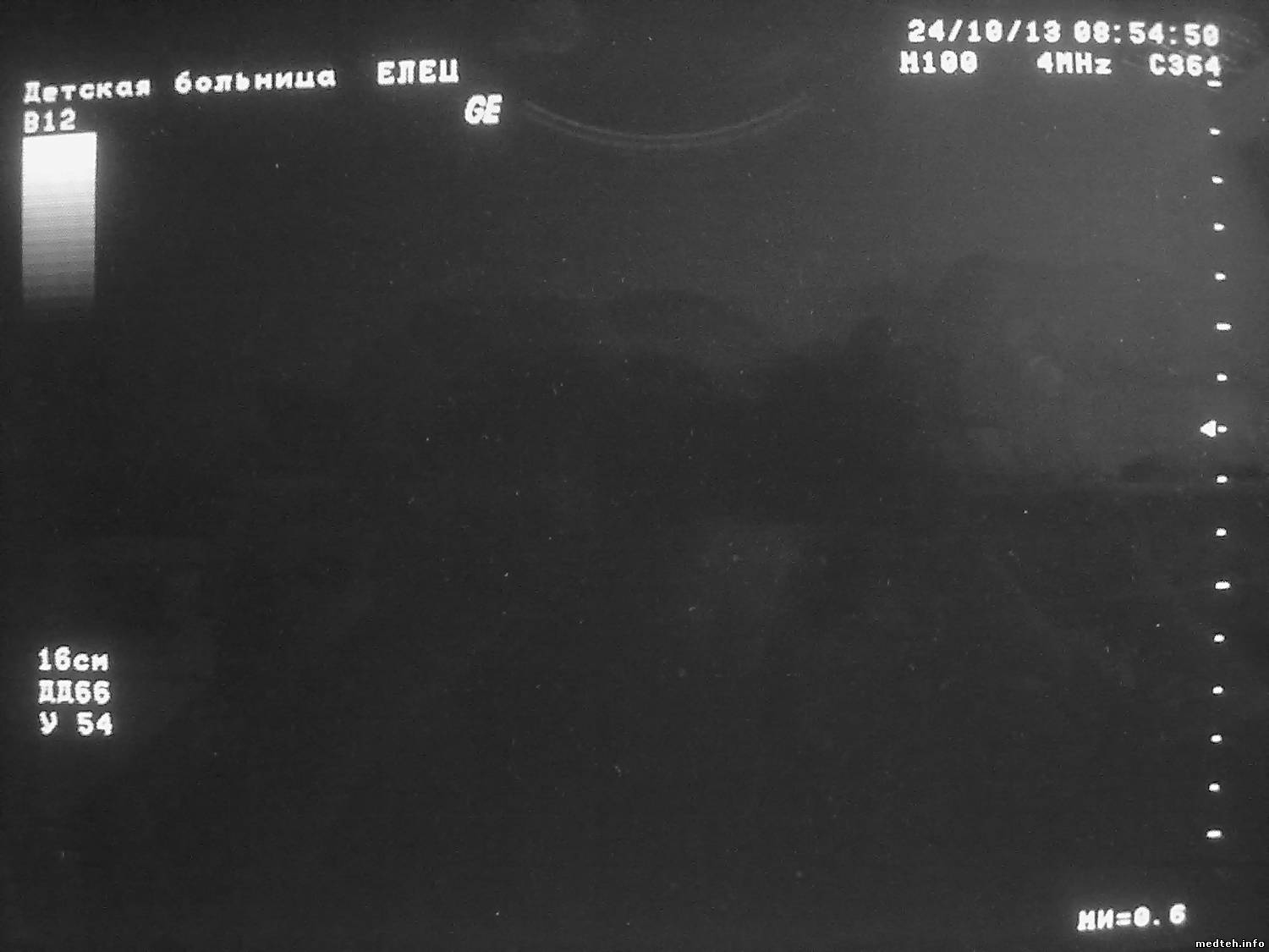

Конус черный, при этом датчики работают сигнал от них есть, но очень слабый усиление не работает. Проверил низкие напряжения, все в норме, высокое при минимальном усилении 10 вольт, при максимальном 80 вольт мерил и в блоке питания и на плате передатчика, управление от 0,2 до 2,2 вольта.

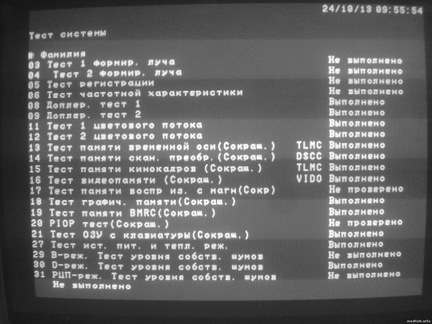

есть proprietary manual. минусовые напряжения на LV тоже в наличии?если да то похоже блок питания в норме.Может тогда платы beamformer виноваты, тем более что в тесте они не проходят

Он у меня не совсем черный, сигнал есть, но очень слабый. Визуально похоже как будто не хватает высокого напряжения, но у меня оно до 80 вольт поднимается и датчик пищит.
