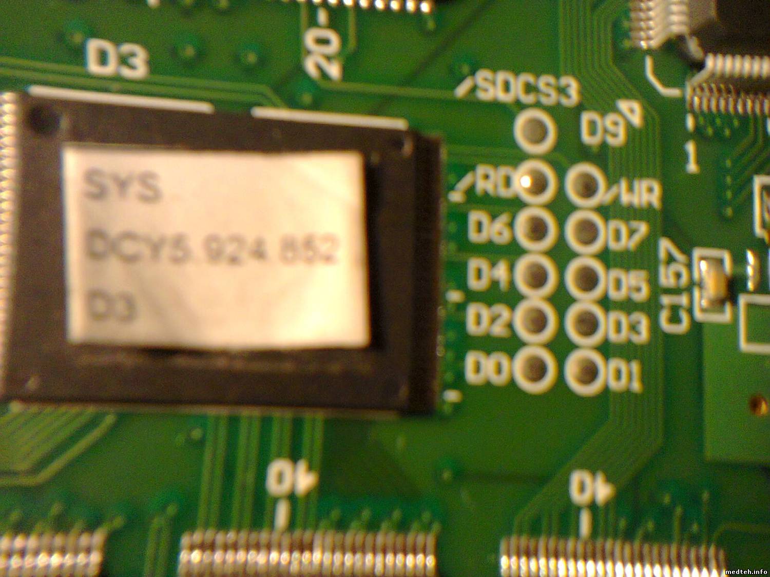

1) УЗИ аппарат принесли после двух мастеров, которые поставили диагноз: "Не грузится система из-за нерабочего жесткого диска" а восстановить софт невозможно из-за нечитаемого жесткого диска.
2) Нашёл такой же рабочий аппарат и снял винт, на винте оказались только графические файлы узи исследования, следовательно винт ёмкостью 80 гигов применяется только для хранения графических файлов.

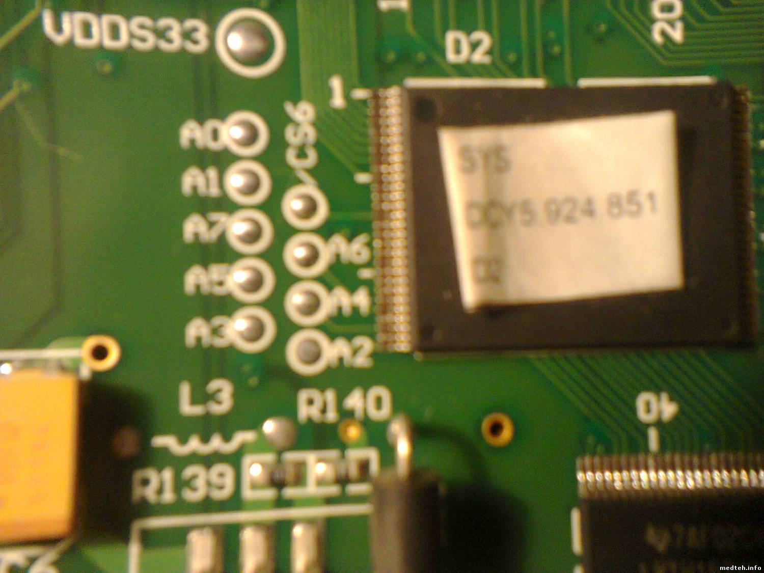

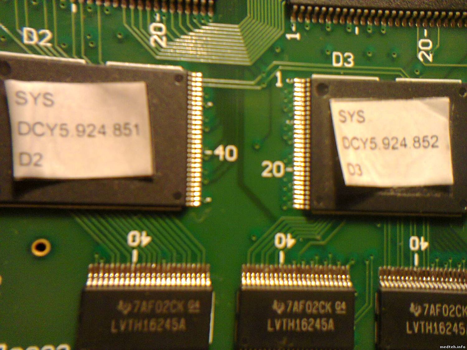

3) При внимательном рассмотрении материнской платы-выяснилось, что система и узишный софт "зашиты" в микросхемах флеш-памяти JS28F128 J3D75 http://pdf.pfind.ru/R/RC28F128J3D-75.pdf (на фото D2 и D3) с наклеенными бирками-указателями версии прошивок.
Вопрос: "Как слить прошивки с такого же аппарата, но при этом не выпаивая флеш (внутрисхемно)? И как залить на флеш, так же не выпаивая? Все это сделать каким программатором? По инету порылся и вроде бы Тритон шьет, но с ошибками и не внутрисхемно.
Рядом с флеш нету разъёмов, зато есть дырочки для пинов с указанием адресов. (смотри фото)

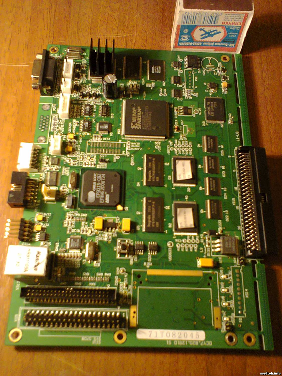

Сделайте нормальную фотографию платы с обеих сторон.

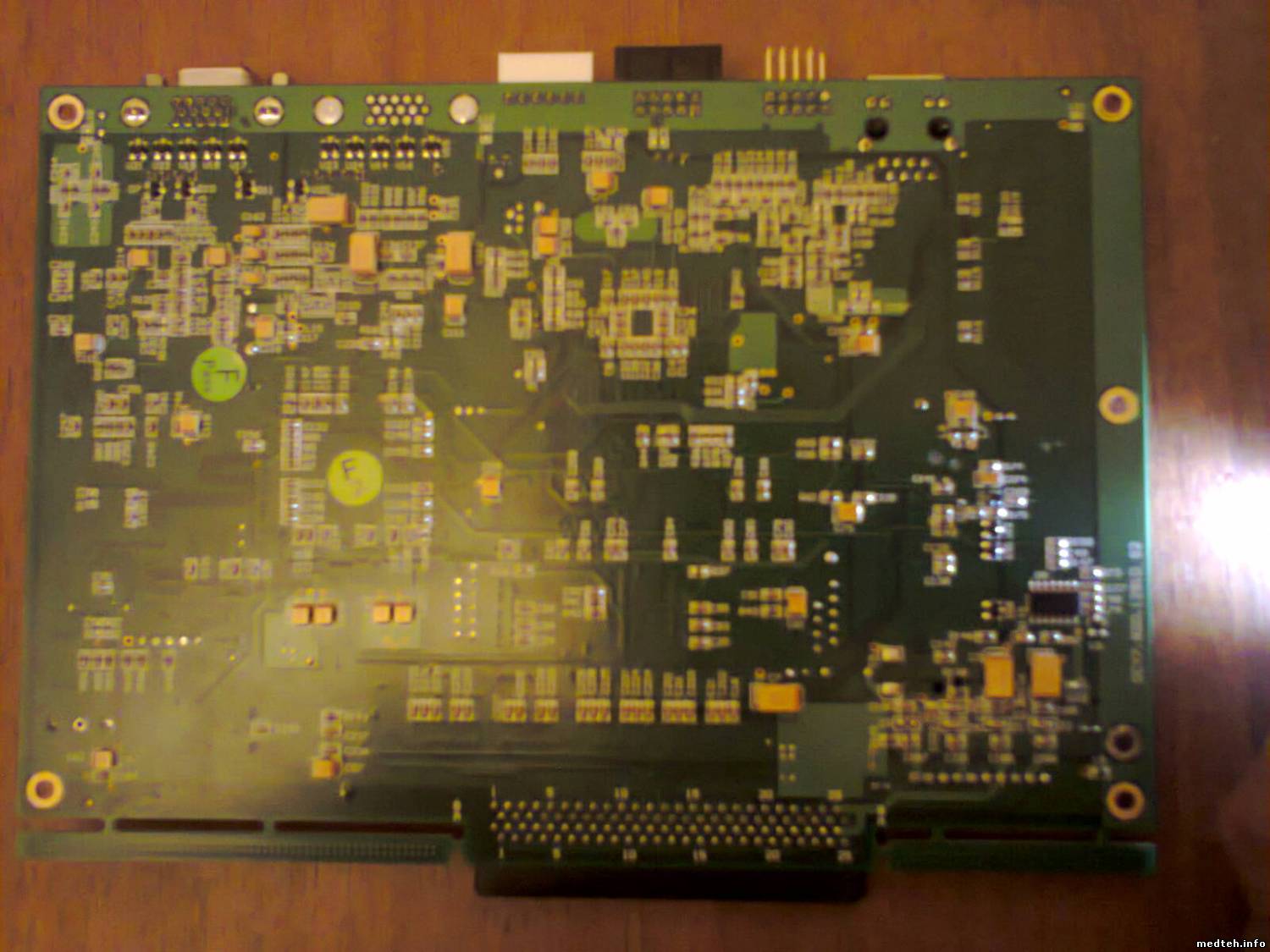

nabiДата: Воскресенье, 18.Авг.2013, 21:19 | Сообщение # 4
У вас сообщений: 201
Всего по немногу
Караганда

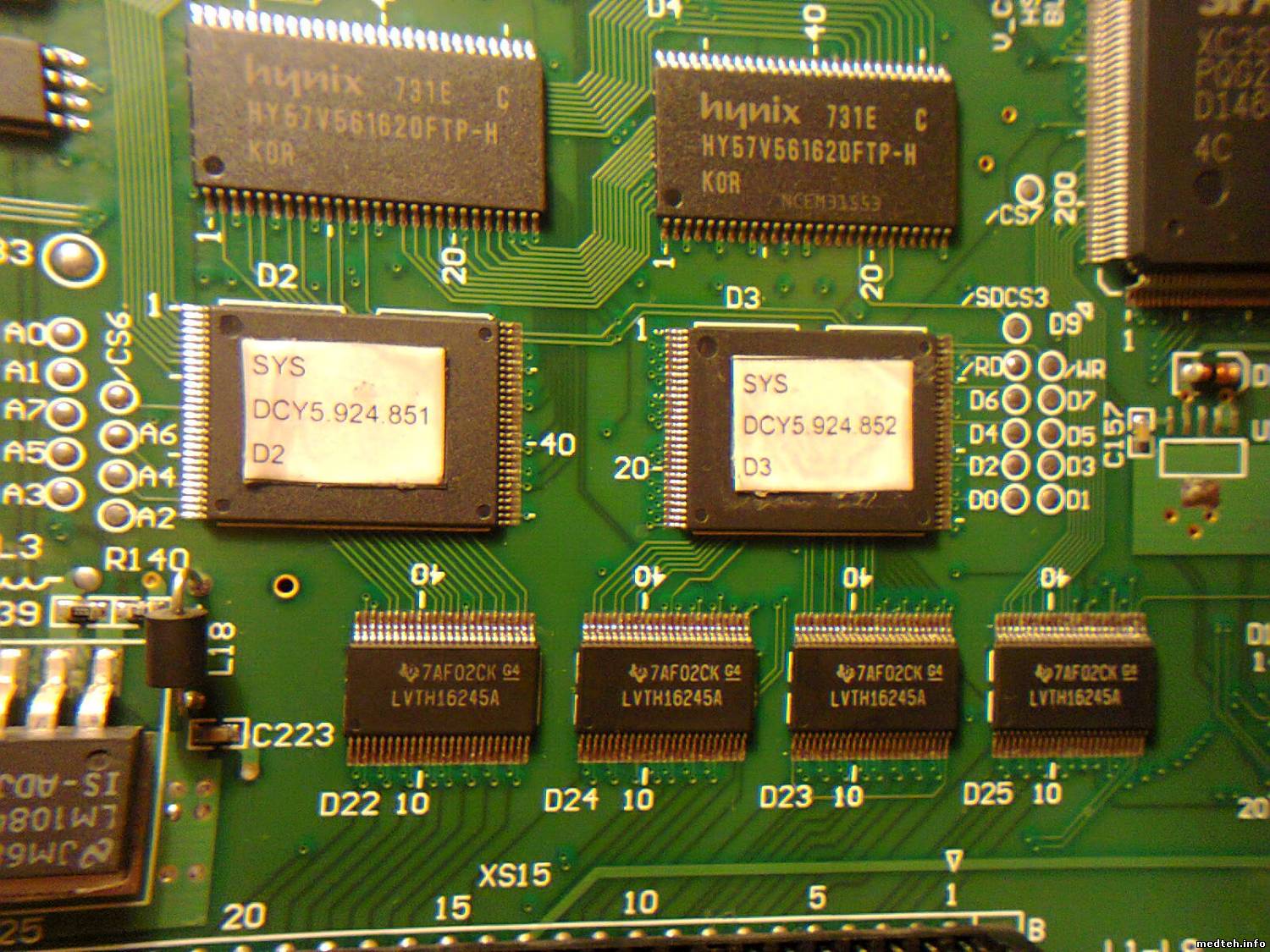

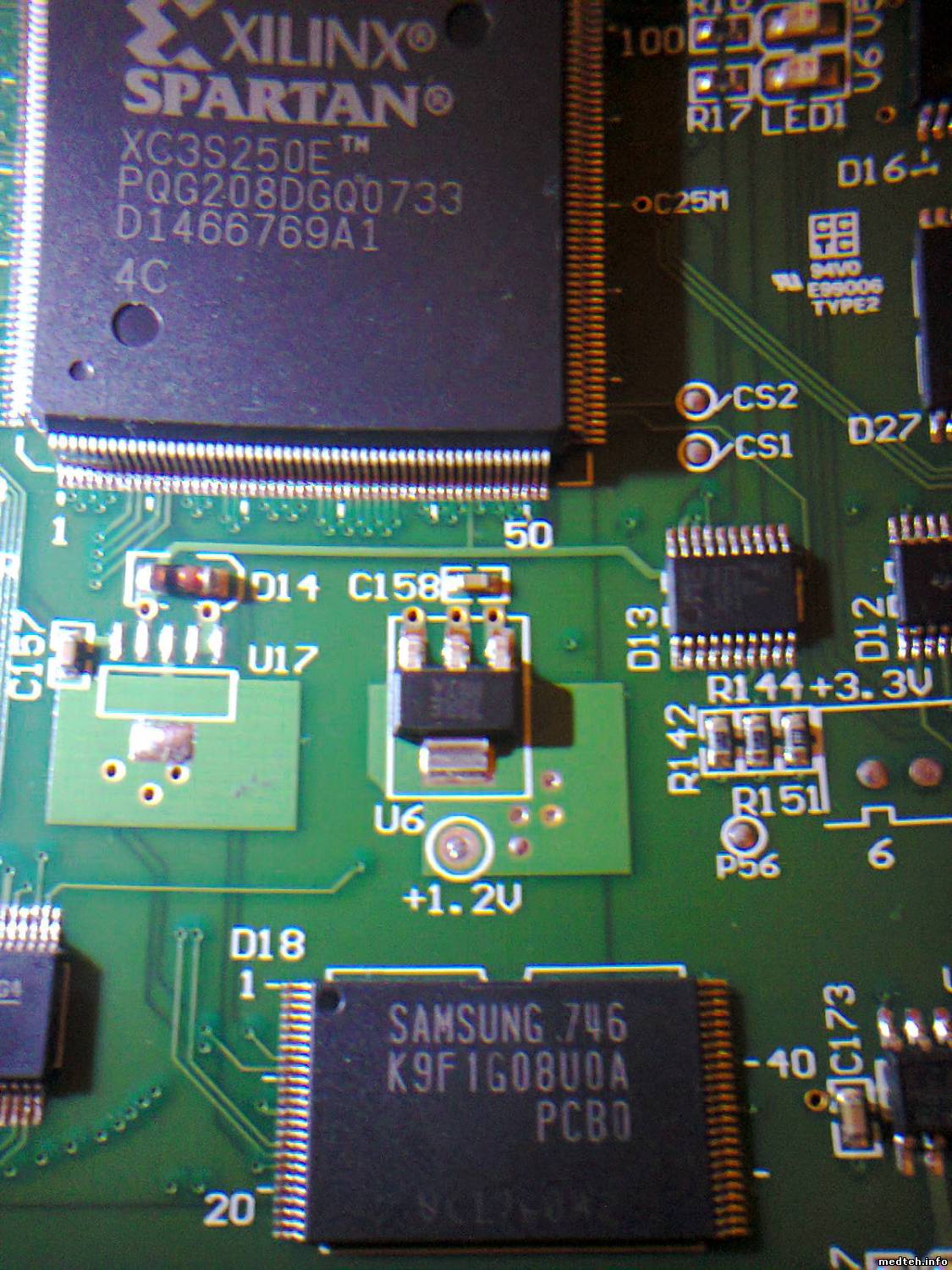

Выкладываю фото платы, не судите строго, фотографирую мобильником.

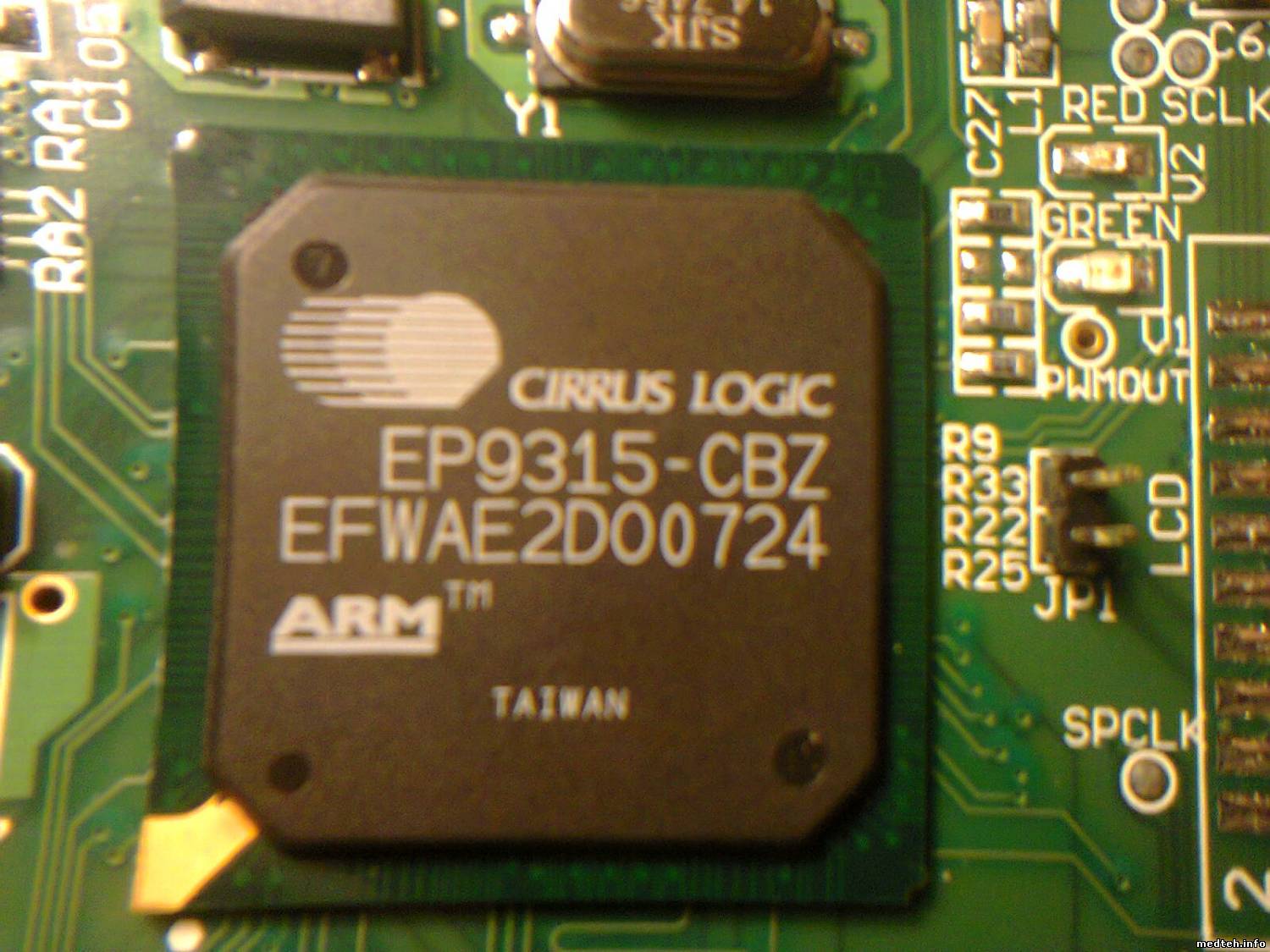

1) Процессор EP9315-CBZ

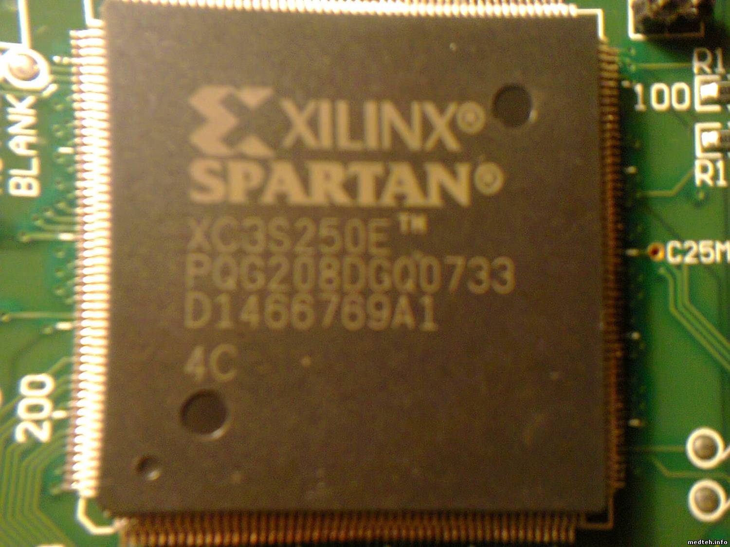

2) ПЛИС (ПЛМ) XC3S250E
3) Модуль памяти HY57V561620FTP-H (2 микросхемы) завязаны с процом и флеш памятью-JS28F128 J3D75 (2 микросхемы с указанными версиями прошивок)
4) LVTH16245A (4 ШТ)- приемо-передатчики шины данных
5) Флеш память K9F1G08U0A работает в паре с ПЛИС
4511473.jpg (175.4 Kb) · 8536695.jpg (155.2 Kb) · 3488754.jpg (268.2 Kb) · 0294267.jpg (220.8 Kb) · 7284728.jpg (137.9 Kb)

Может шариковые выводы процессора (EP9315-CBZ) не контачат, прогреть корпус проца?
