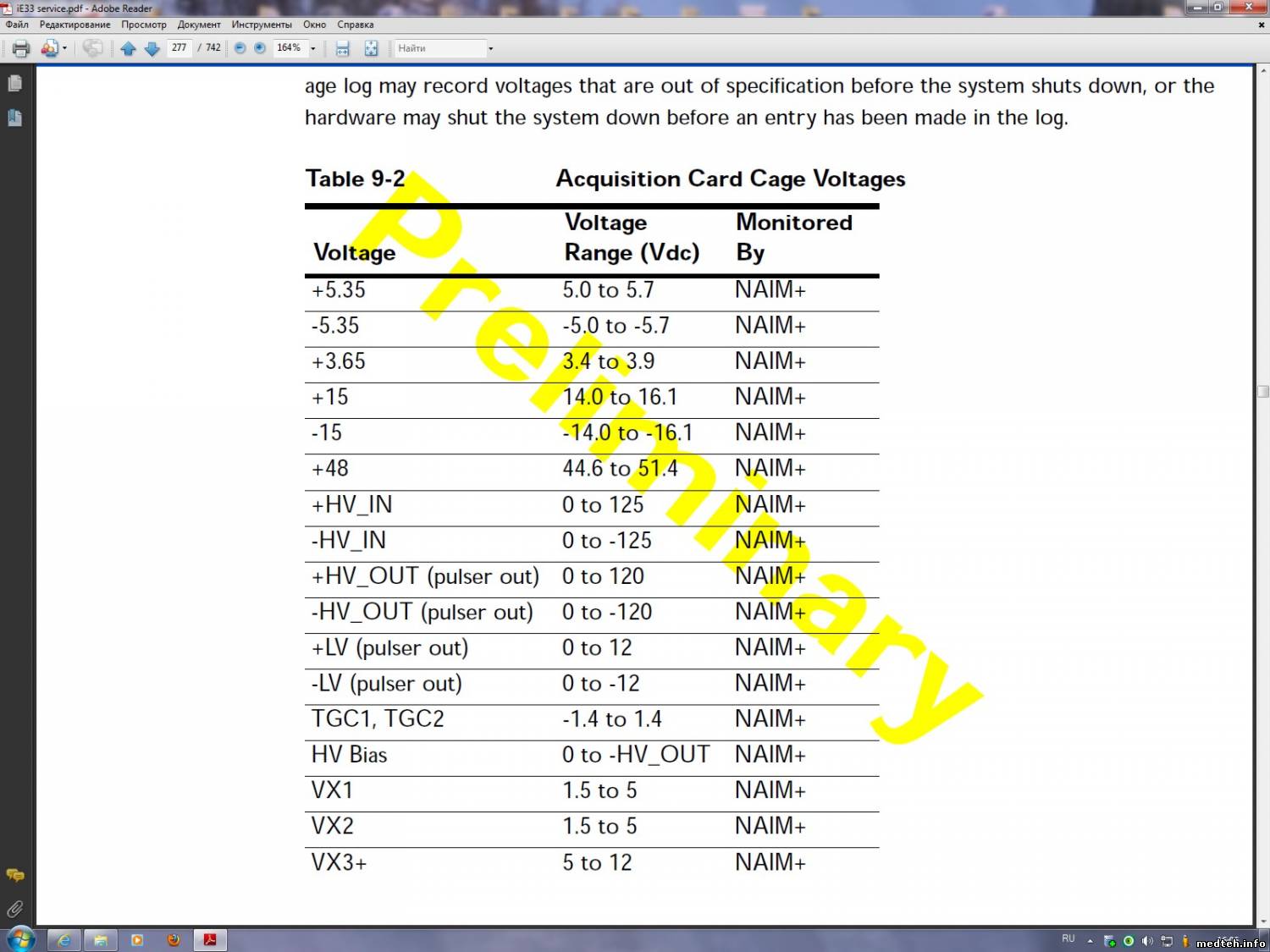

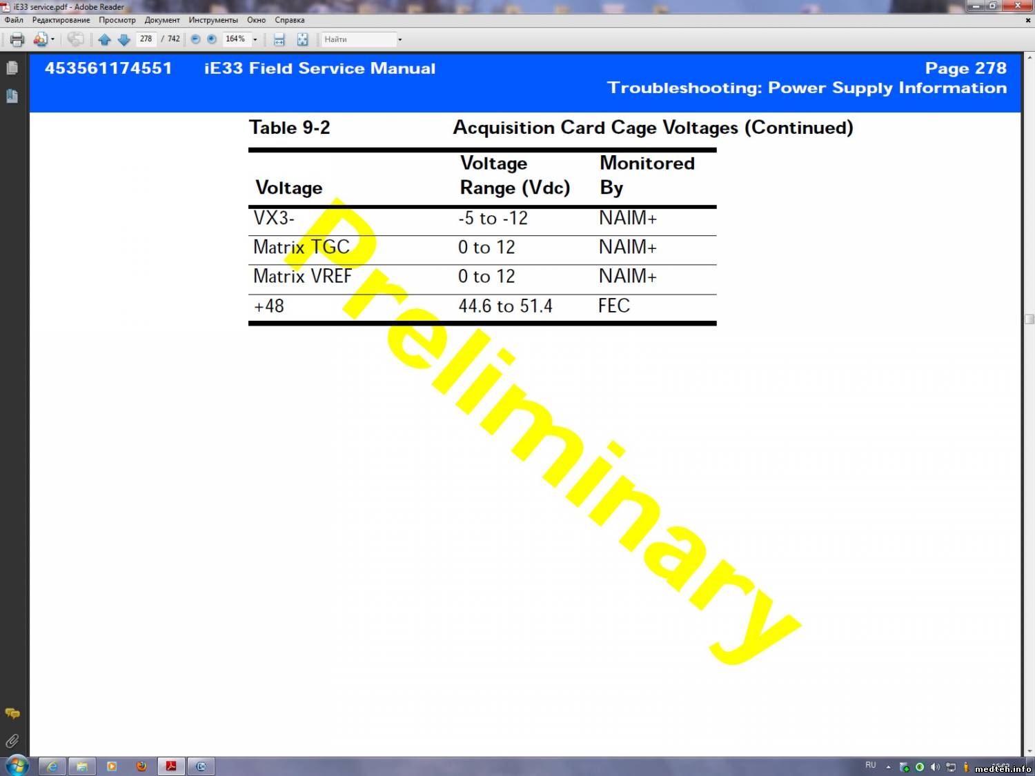

bedmedДата: Пятница, 02.Авг.2013, 10:10 | Сообщение # 9
У вас сообщений: 43
Инжинер по м/о
Иркутск
При первом вскрытии "фронт енд" пропылесосил, разъёмы проспиртовал. Все вентеляторы крутятся, не где красные LED не горят, винты работают! А картинки на обоих мониторах нет! подключался к S-video, тоже нет! Таблица напряжений у меня есть, по этому сразу и написал что 12в и 48в (получил 10в и 46в), не в рамках положеных -2+5%. Пытался на аналоговом блоке подстроечником подниять, не получается. Что просаживает не пойму, или БП 12в не держит (такой же как в ноутах и по размеру и повольтажу).

Если кому нужна таблица напряжений от производителя!!!

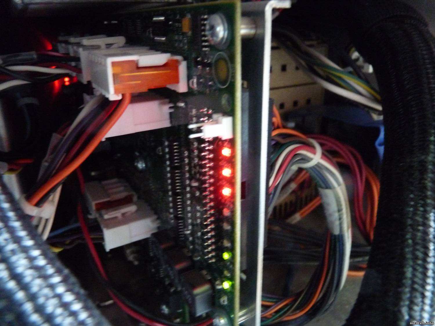

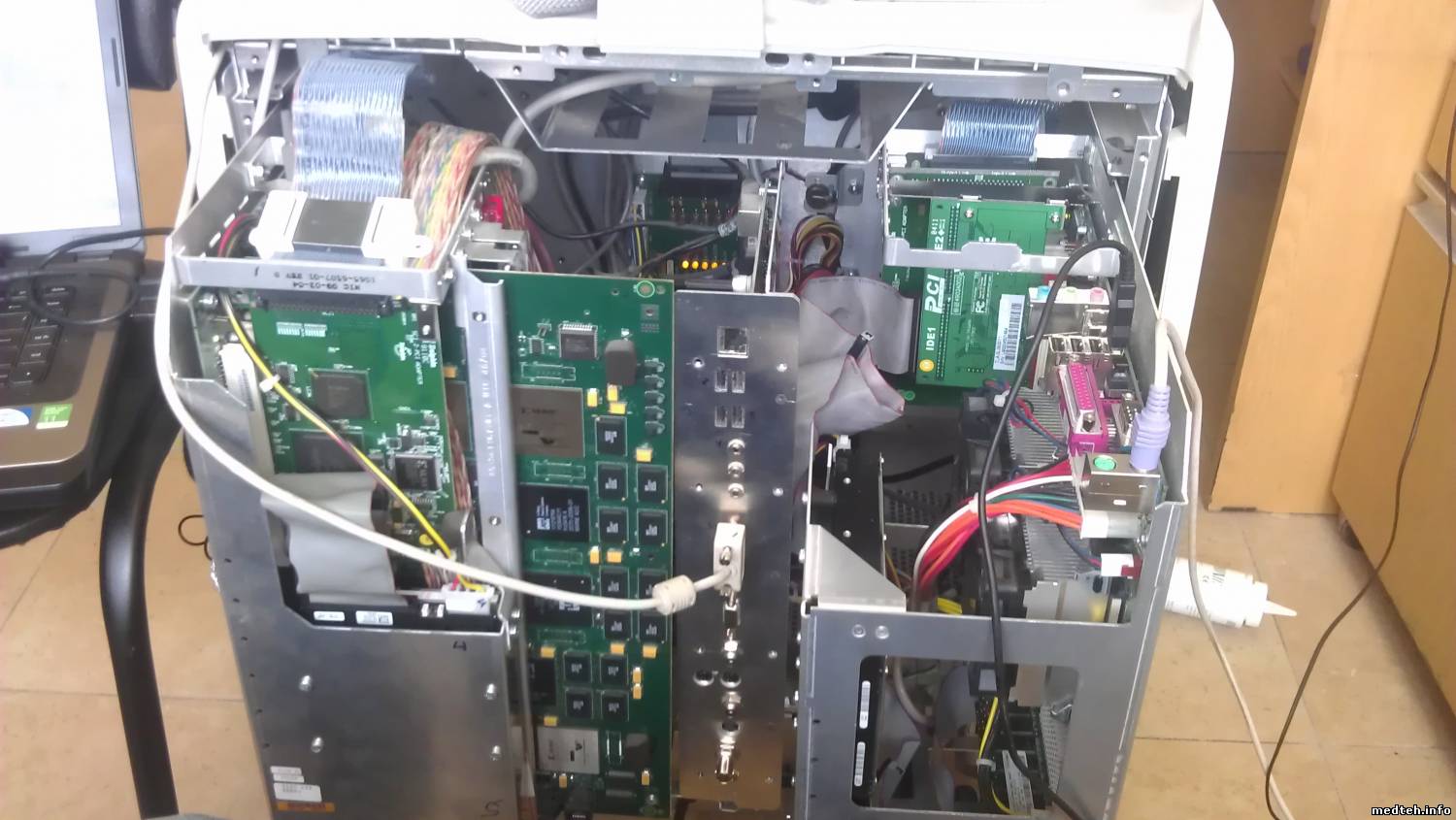

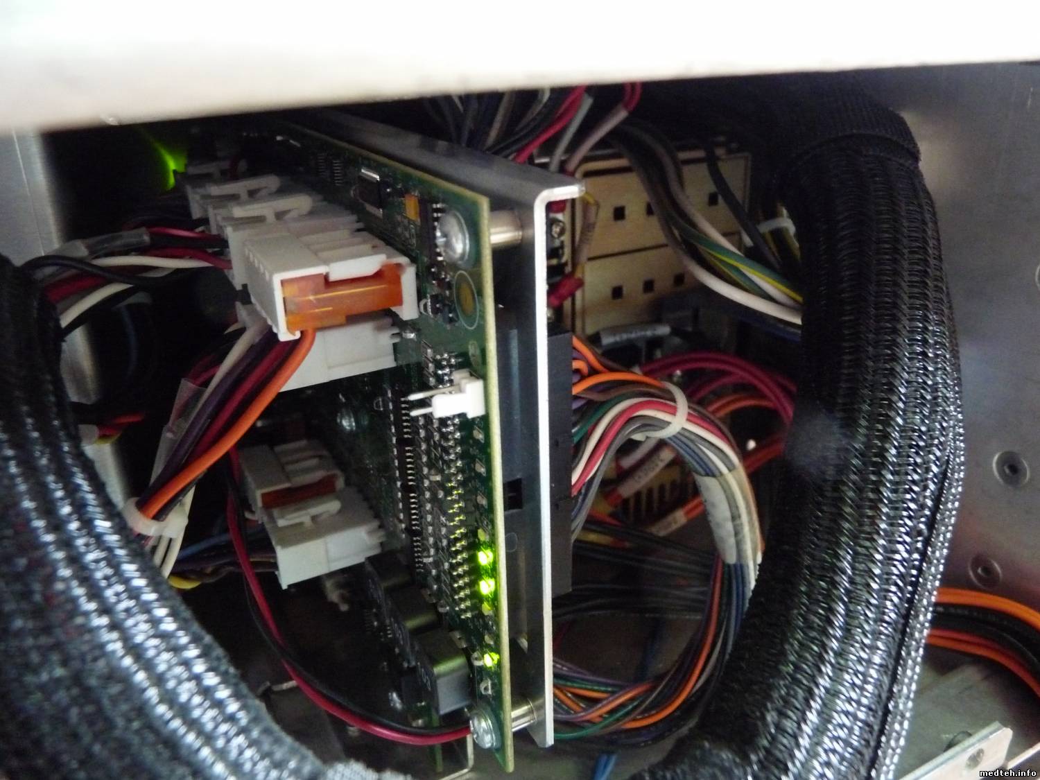

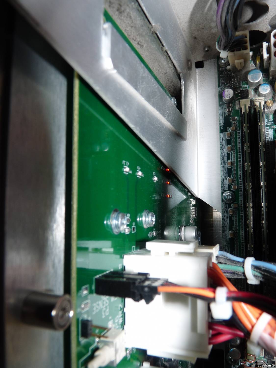

bedmedДата: Вторник, 06.Авг.2013, 04:08 | Сообщение # 14
У вас сообщений: 43
Инжинер по м/о
Иркутск
Вот фотки блоков и светодиодов при включеном аппарате.

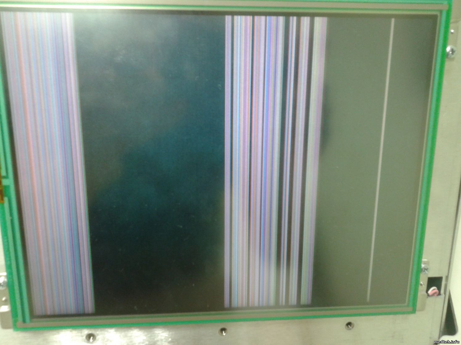

MAPPER_1222Дата: Суббота, 14.Июн.2014, 10:51 | Сообщение # 24
У вас сообщений: 453
Инженер и этим всё сказано...
Подскажите пожалуйста ,а в чем может быть проблема ? Изображение с тачэкрана перешло на основной дисплей. А сам тачэкран показывает радугу как при сломаной видеокарте. Или вообще весь зажигается однотомным свечением. Что это? Видюха или сам тач-дисплей сдох ? При следующей загрузки аппарата на основном дисплее все нормально показывает, а тач дисплей радугу.

MAPPER_1222Дата: Вторник, 29.Июл.2014, 21:30 | Сообщение # 26
Обе видео карты работают... Подскажите пожалуйста, что еще может быть? Сам тач экран, то ели светится, то выдает вертикальные радужные полосы. А изображение перешло с него на основной экран...

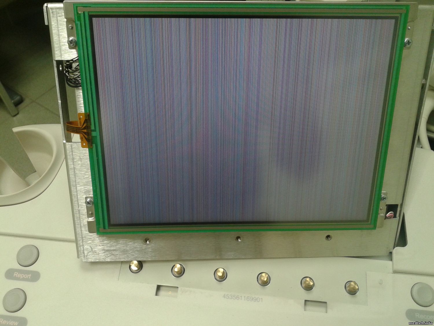

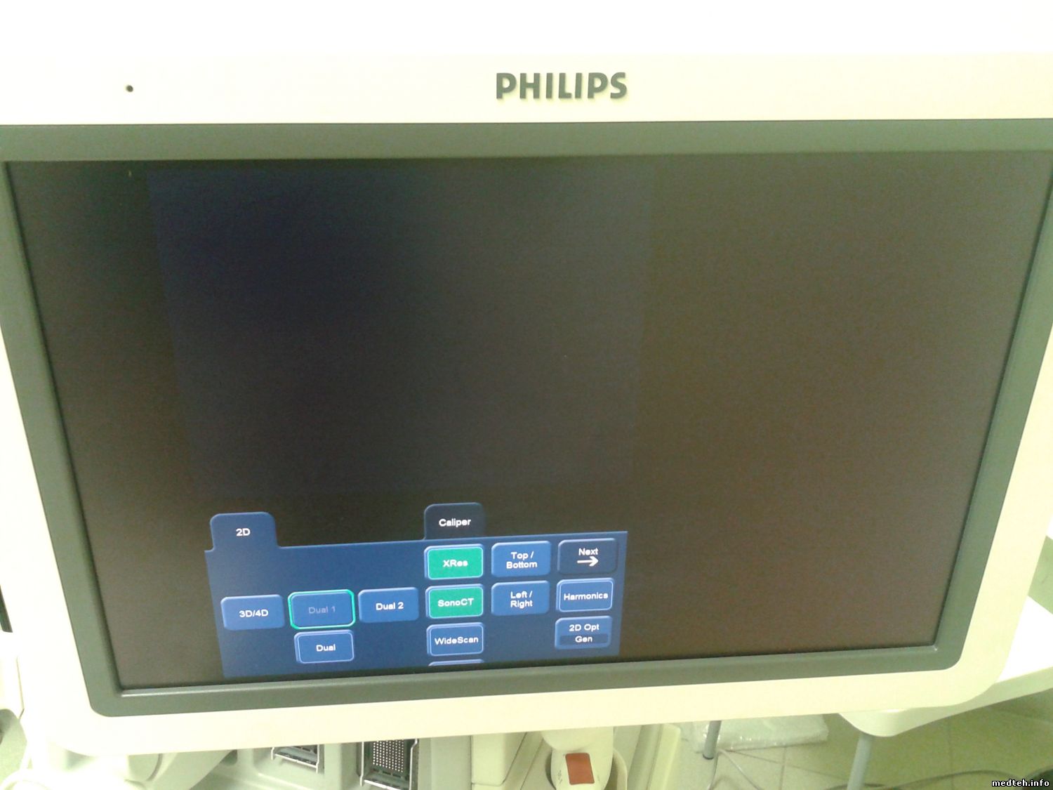

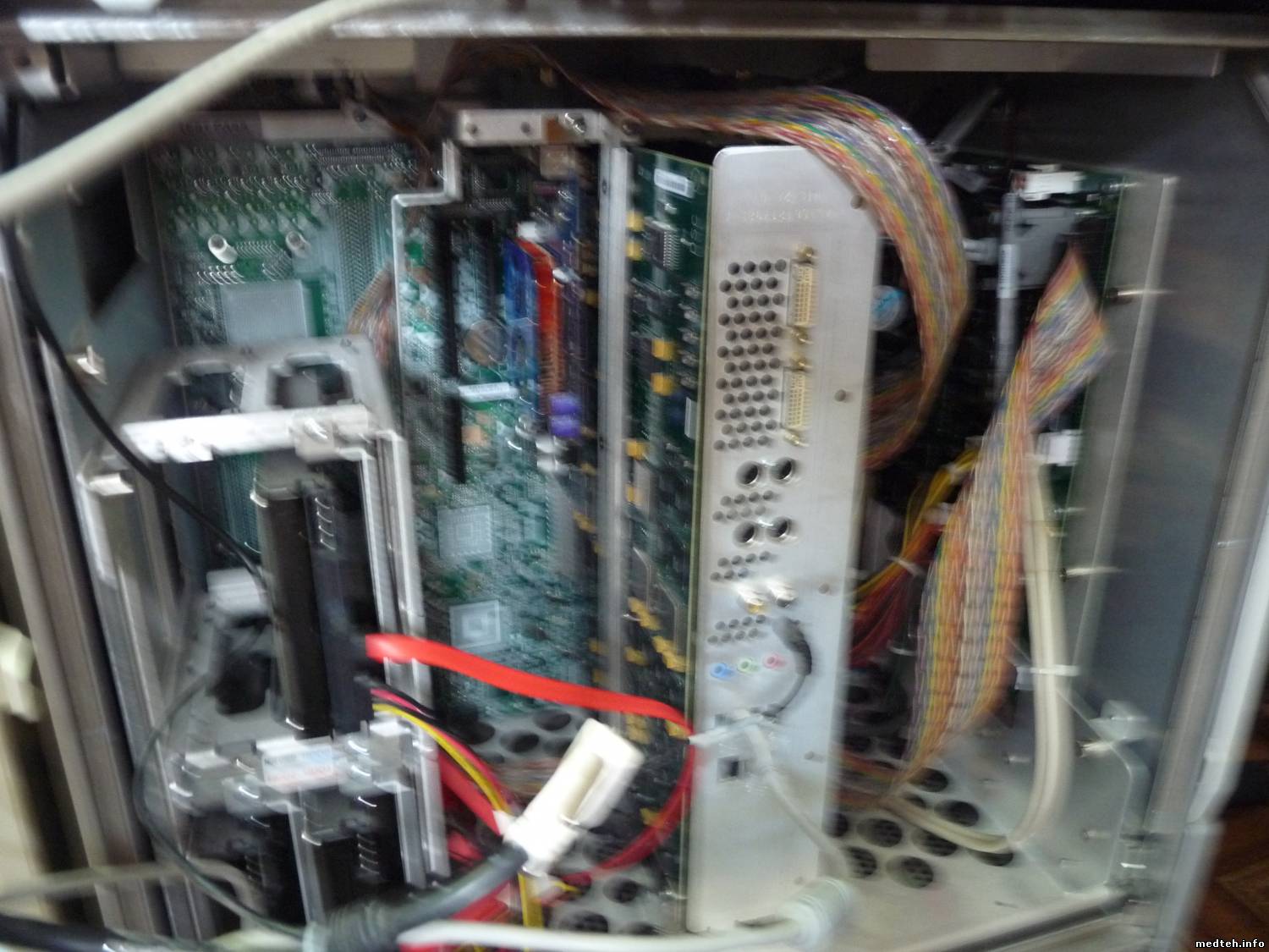

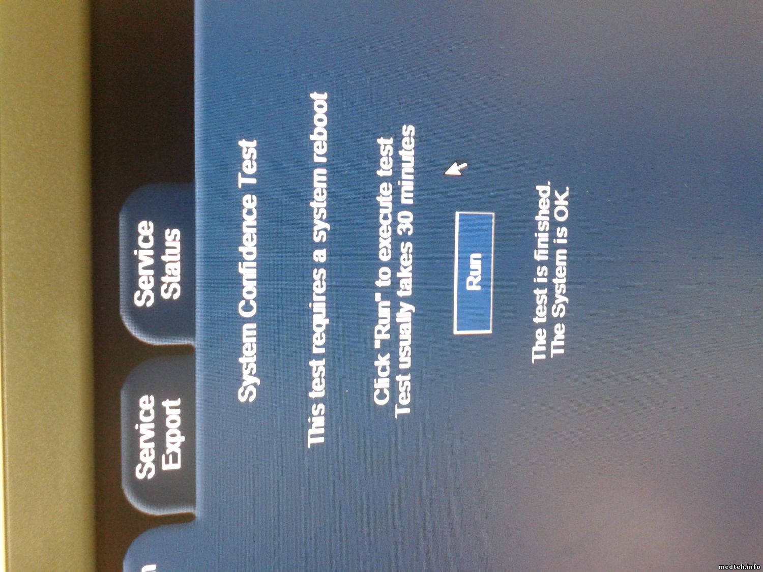

MAPPER_1222Дата: Среда, 06.Авг.2014, 18:39 | Сообщение # 27
Сегодня опять пробовали запустить дисплей вот фоток нащелкал. Произошло интересное действие. Зашли в меню настроек. Там есть раздел конфигурация и тесты. Запустили тест системы. Как на фото видно тест прошел успешно. Как только нажали ок система перезагрузилась. И на тач-дисплее стало показывать процесс загрузки, но чем дольше аппарат загружался тем больше дисплей стал входить в своё опять не работающее состояние как на фотках с полосами. Подскажите пожалуйста у кого есть идеи хотя бы какие не будь?
AlexiumДата: Среда, 06.Авг.2014, 20:58 | Сообщение # 28
Вместо тач-дисплея подключите любой монитор.
MAPPER_1222Дата: Среда, 06.Авг.2014, 22:59 | Сообщение # 29
с видео карт идут цифровые сигналы. Обе видюхи работают. Потом цифровой сигнал идет на плату какую то и с нее уже через другой кабель к тач - дисплею
aishДата: Четверг, 07.Авг.2014, 08:56 | Сообщение # 30
Если на 100% убеждены, что в.карты работают, то включите мон. напрямую минуя плату UAVIO, если а-т загрузится (про ошибку конечно напишет),то дело скорей всего в ней.
MAPPER_1222Дата: Воскресенье, 10.Авг.2014, 14:27 | Сообщение # 31
А может ли,это быть проблема с ПО ?
