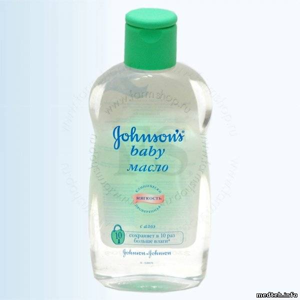

Попробуйте вот это - неплохие отзывы.

Всем СПАСИБО!
Датчик был наполнен маслом Jonsons Baby.
Качество картинки нормальное, сектор не суженный.
Единственный недостаток - стал стучать во время работы.
