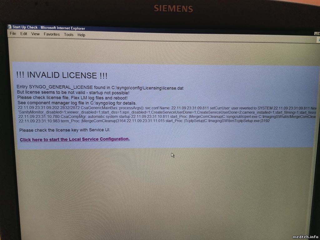

Разбирал весь аппарат, чистил продувал от пыли, проверял контакты. После сборки выдаёт вот такое:
valentin17Дата: Суббота, 12.Сен.2020, 22:09 | Сообщение # 83
У вас сообщений: 561
Чешская Республика
Прага
Что-то не подключили. Не берётся hardware id и из-за этого лицензия SYNGO_GENERAL_LICENSE не совпадает.

Т.е., если было изменение оборудования, то оно ругается на лицензию, а если это оборудование восстановить обратно, то как бы должно подхватить снова всё как было? ...
valentin17Дата: Воскресенье, 13.Сен.2020, 10:04 | Сообщение # 86
Чешская Республика
Прага
Если была замена платы - при запуске ПО выпадет уведомление, что найдено новое оборудование и необходимо пройти тест. Далее необходимо зайти в сервисный браузер в соответствующий раздел и пройти требуемый тест.
Если была замена ПО - при запуске ПО выпадет уведомление, что не найден лицензионный файл и его необходимо добавить через сервисный браузер.
Как я понял из Ваших постов, то ни замены плат, ни переустановки ПО у Вас не проводилось. К тому же, после разборки/сборки ЕМ блока ПО выдает ошибку о несоответствии hardware id с тем, который прописан в лицензионном файле. Поэтому можно сделать вывод, что нет связи ПК с ЕМ.

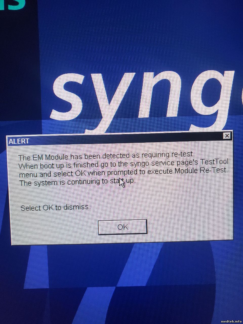

У меня проблема с датчиками Acuson s2000. Выводит ещё такое сообщение.
Спасибо заранее за ответ.

Ну, а датчики тут при чём?
В окошке все написано, чего сделать надо. Гугл переводчик в помощь. А вообще-то, система и так будет работать, если не будете обращать внимание на это сообщение.

Не подскажете что делать? Куда зайти, как зайти, гугл переводчик перевел этот текст, но что как куда делать не объяснил. Пожалуйста если вы понимаете, расскажите что нужно делать.
Большое спасибо.

Только одна проблема, датчики целые, но не реагируют, может с ПО связано?

Есть кто разбирается с Acuson S2000 ?
Мне нужна помощь: датчики аппарата целые, но не работают, я сам не разбираюст в этом. А мастеров в нашем регионе вообще нет.
Я оплачу консультацию, пожалуйста, отзовитесь кто может.

Можете попробовать отключить все датчики, включить аппарат и сообщить - что получилось.
Если будет сообщение об ошибке - клик по ОК, и т.д. до исчезновения ошибки - и также сообщить
конечный результат - что увидите на мониторе.
После ответа напишу следующий шаг.

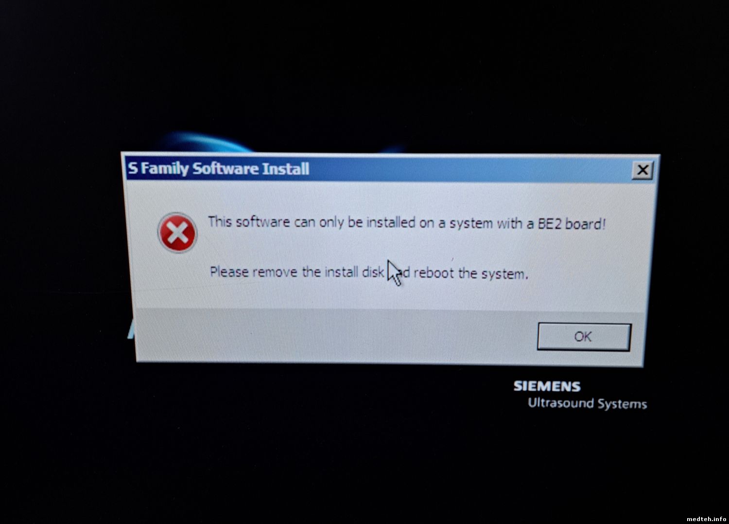

Sorry, my mistake, I did not specify not S2000, but SC2000. I'll try to attach a photo.

ilshatДата: Четверг, 17.Ноя.2022, 15:58 | Сообщение # 114
ямбург
Внешний экран подключил, зашёл в сервис, поставил галочку в разделе "video NTSC". Изображение на основном экране появилось, но как убрать прямоугольник в верхнем левом углу?
valentin17Дата: Четверг, 17.Ноя.2022, 18:11 | Сообщение # 115
Чешская Республика
Прага
Решалось либо заменой МС с прошивкой, либо перепрошивкой.

Привет.
Поменял материнку Р35neo2, прошил BIOS 1.bb4, переставляю софт vc25d, во время установки вылазит сообщение и ребут, vb10b ставится без этой ошибки, но после добавления лиц файла и рестарта - серый экран и ничего не пашет. Менял BE c антареса, те же эгсы ...
Есть идеи что сдохло?

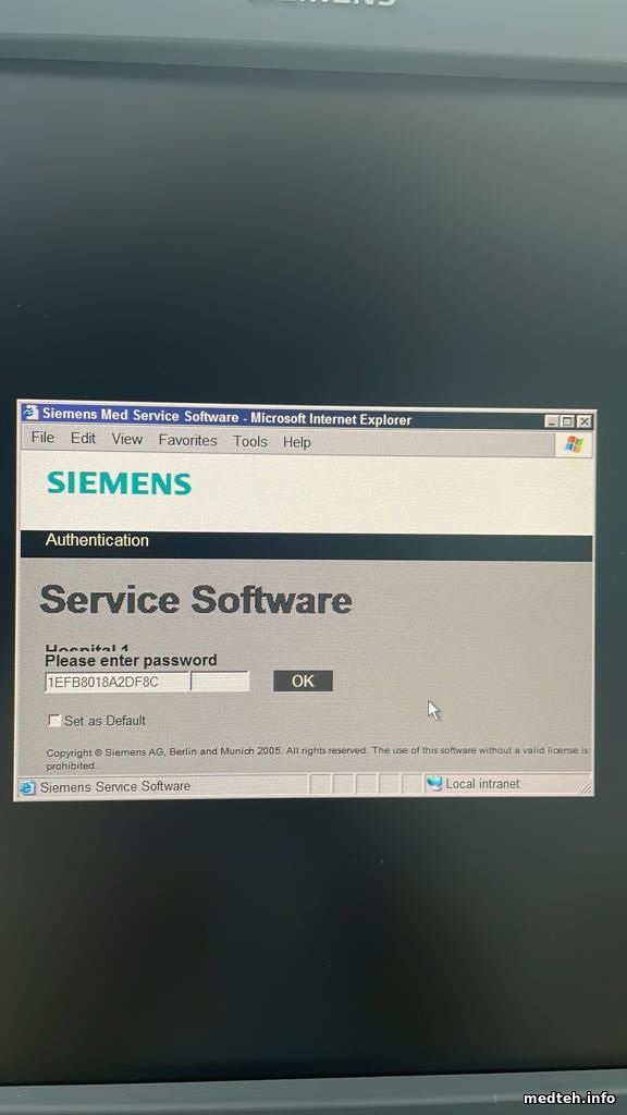

DaniyarSДата: Вторник, 05.Сен.2023, 16:12 | Сообщение # 117
Алматы
Возникла такая ошибка на S2000 2011 года от бренда Siemens.
Кто-то здесь сможет помочь?
Данияр
Сообщение отредактировал DaniyarS - Вторник, 05.Сен.2023, 16:13
efecelebiДата: Среда, 06.Сен.2023, 11:19 | Сообщение # 118
У вас сообщений: 132
Electronic Technician
Германия
Bavyera
Цитата DaniyarS ()
2011 yılı Siemens S2000'de böyle bir hata vardı.
Hello
How did this problem occur? New software has been loaded?
Or something happened to the hard disk?
This error is License error.

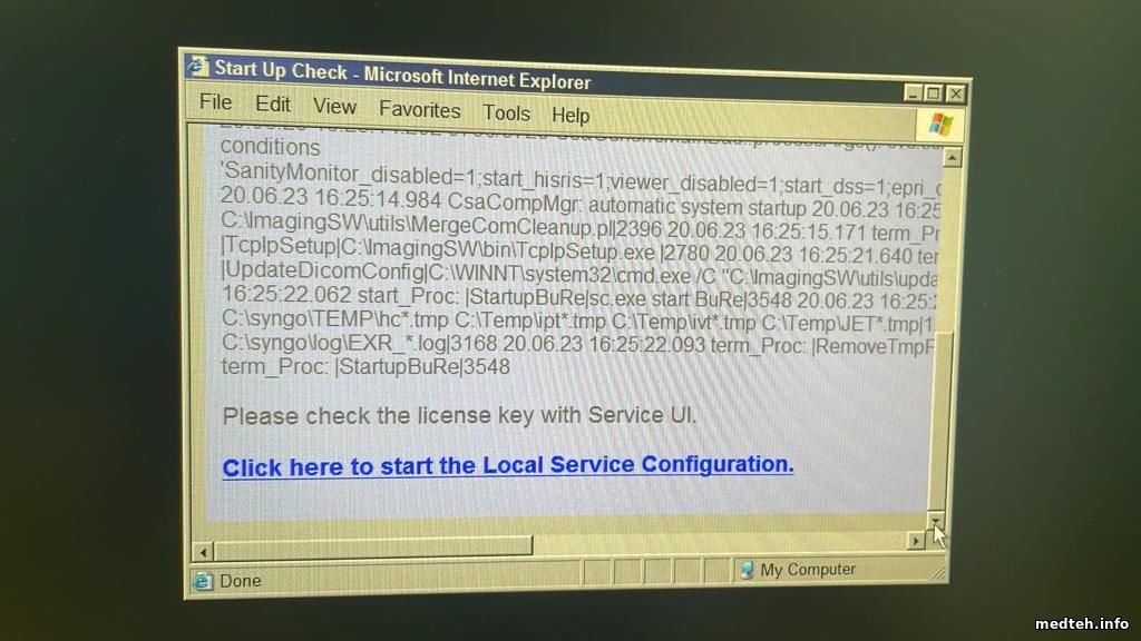

DaniyarSДата: Среда, 06.Сен.2023, 14:28 | Сообщение # 119
Алматы
Hello!
This problem appeared by itself (we did not reinstall the software and did not change spare parts). We cleared the hard disk memory, after that this problem arose.
You can help?
My whats app number is: +7 701 769 09 75
