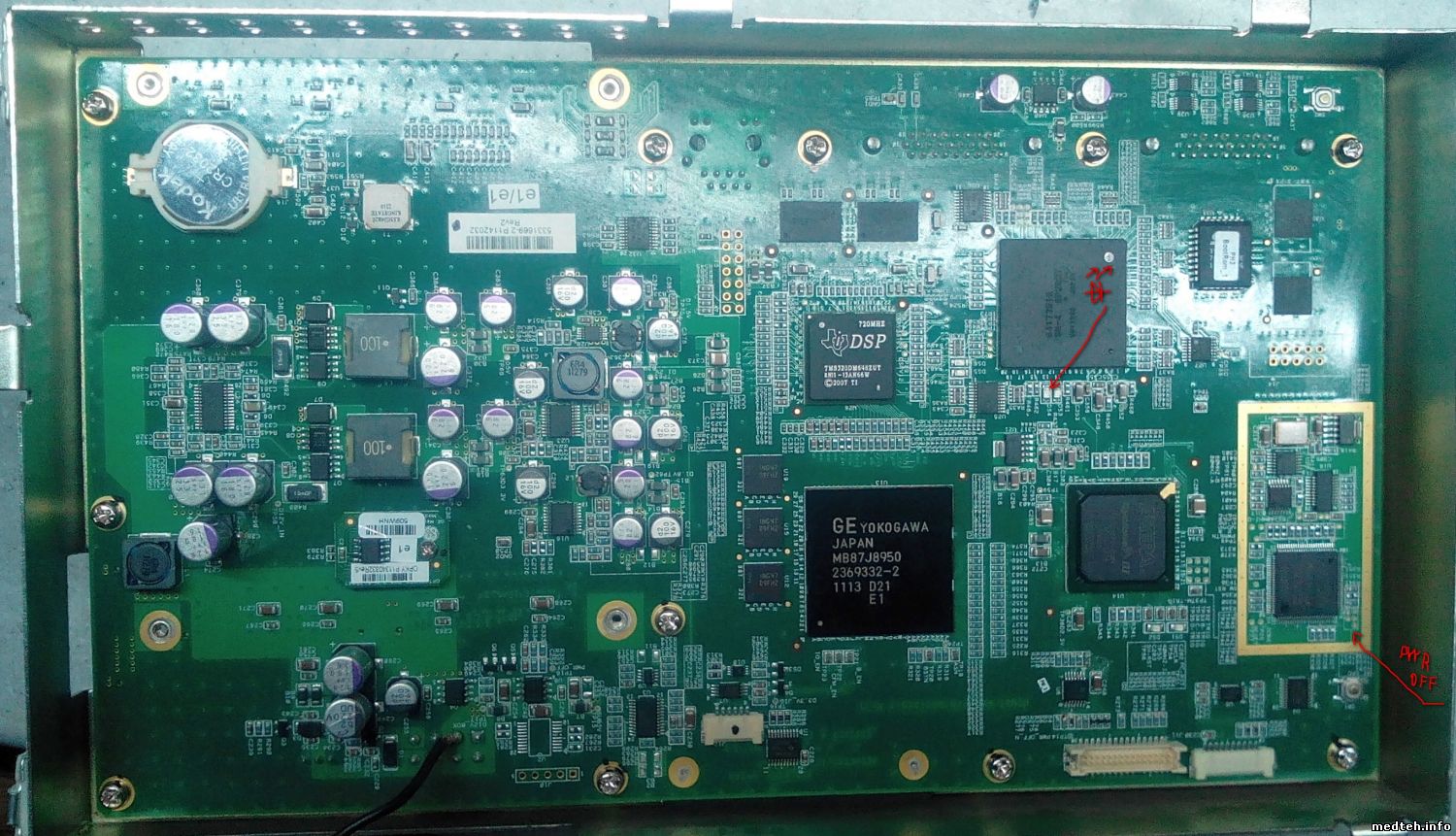

IgorGiДата: Вторник, 11.Окт.2016, 14:11 | Сообщение # 9
У вас сообщений: 228
Пятигорск
После нажатия на пуск через несколько секунд отключается. Снял РС модуль, БП, "косу" и подключил на столе. При нажатии PC-ON через несколько сек приходит сигнал PWR_OFF. Если с модуля РС снять COM (Computer on Modules), сигнал PWR_OFF не приходит и БП не отключается. Сигнал PWR_OFF приходит с участка схемы, обведенной желтым. Подозреваю, что это watch dog. Два светодиода на фото зажигаются при включении на 1 сек и тухнут, одновременно сигнал Reset в желтом квадрате меняется с 0 на 1. Может у кого нибудь есть полный Service manual или идеи. Подкинуть на другой аппарат пока нет возможности.
IgorGiДата: Четверг, 13.Окт.2016, 15:47 | Сообщение # 10
Пятигорск
Оказался неисправным все-таки SOM-4487FL. Кто может предложить на продажу или подсказать, где отремонтируют за приемлемые деньги?

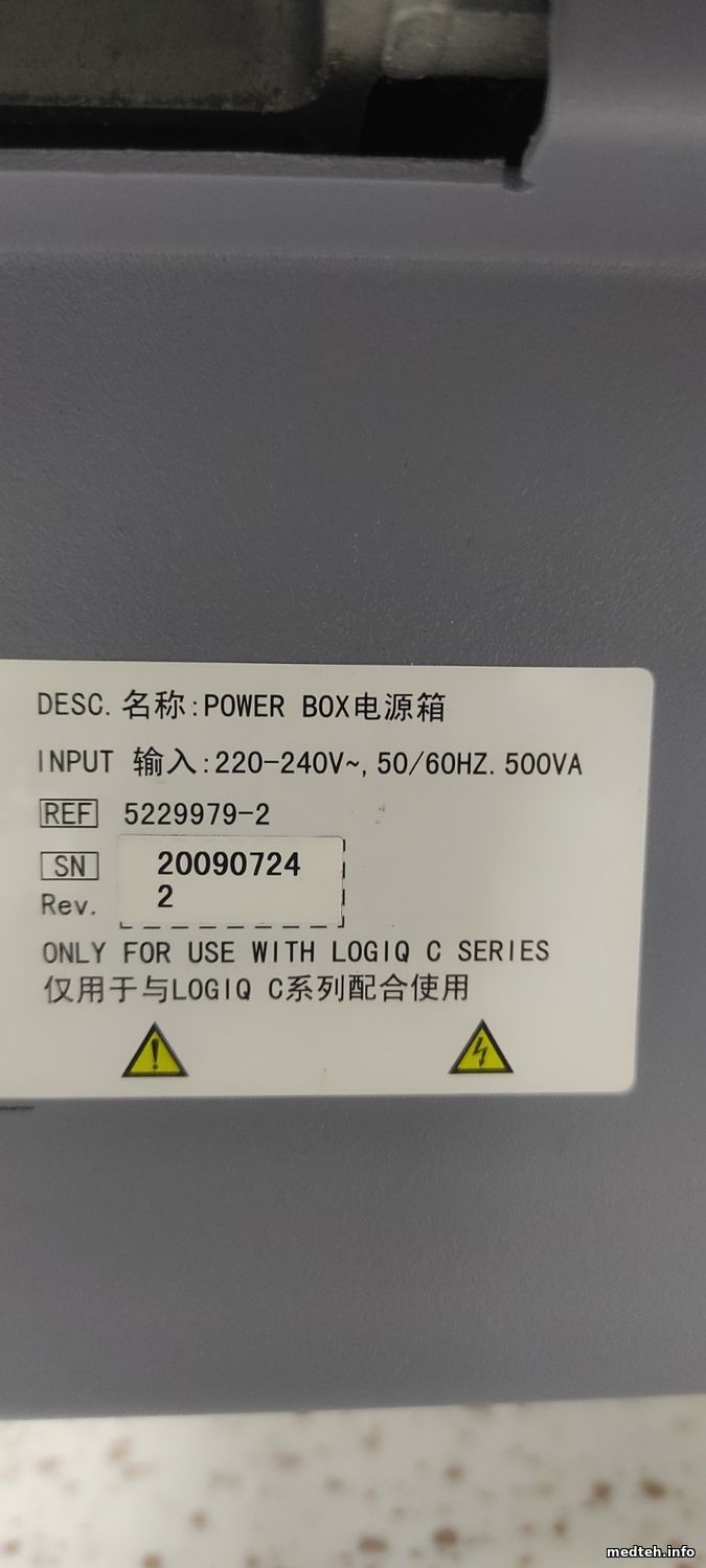

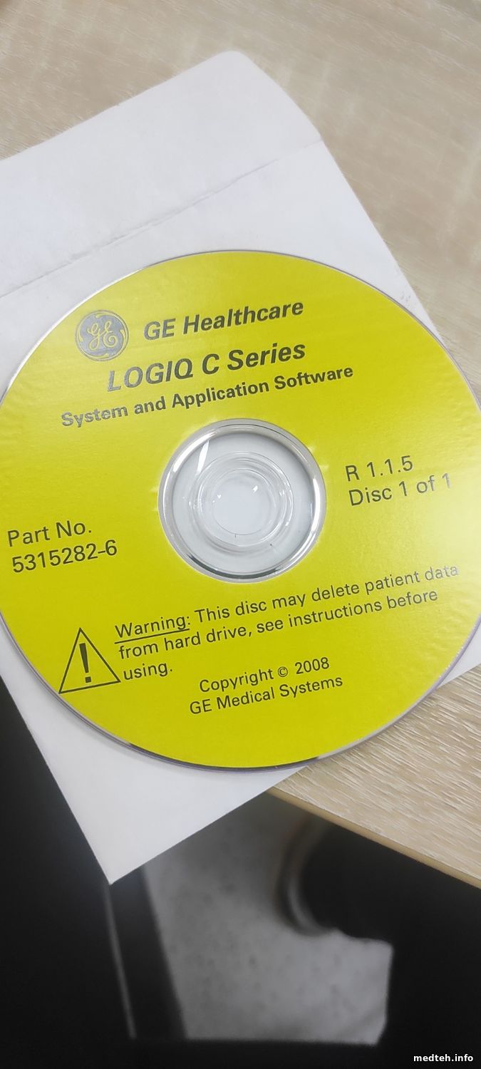

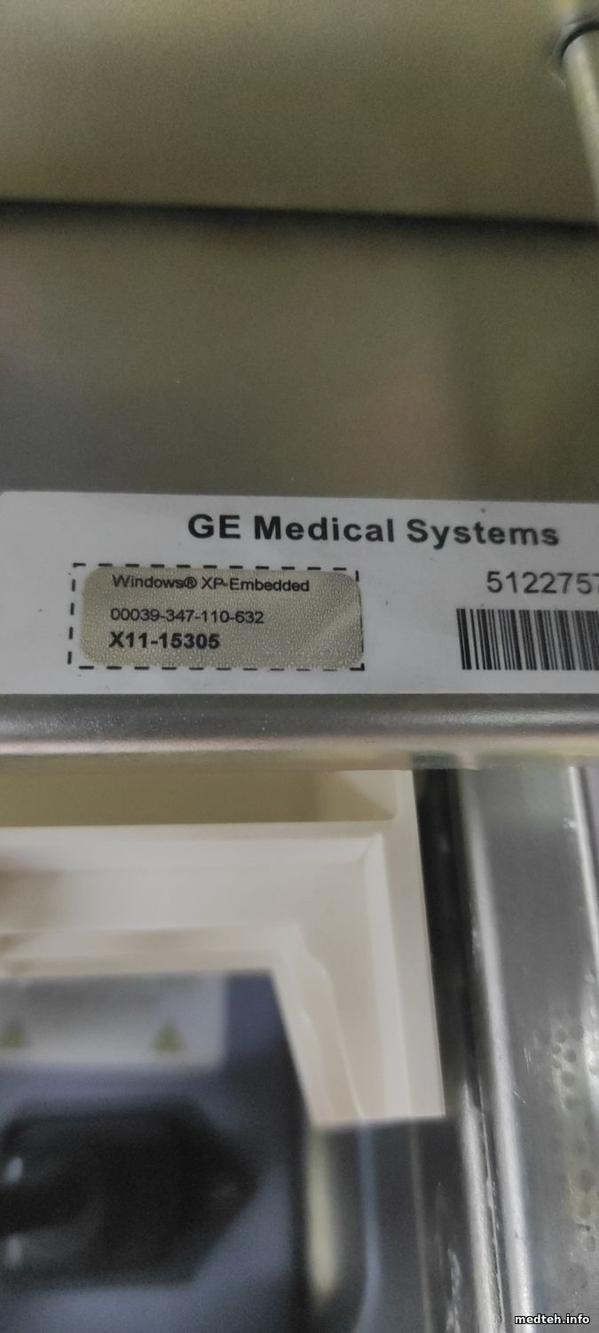

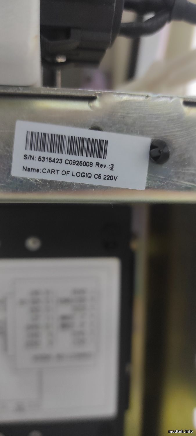

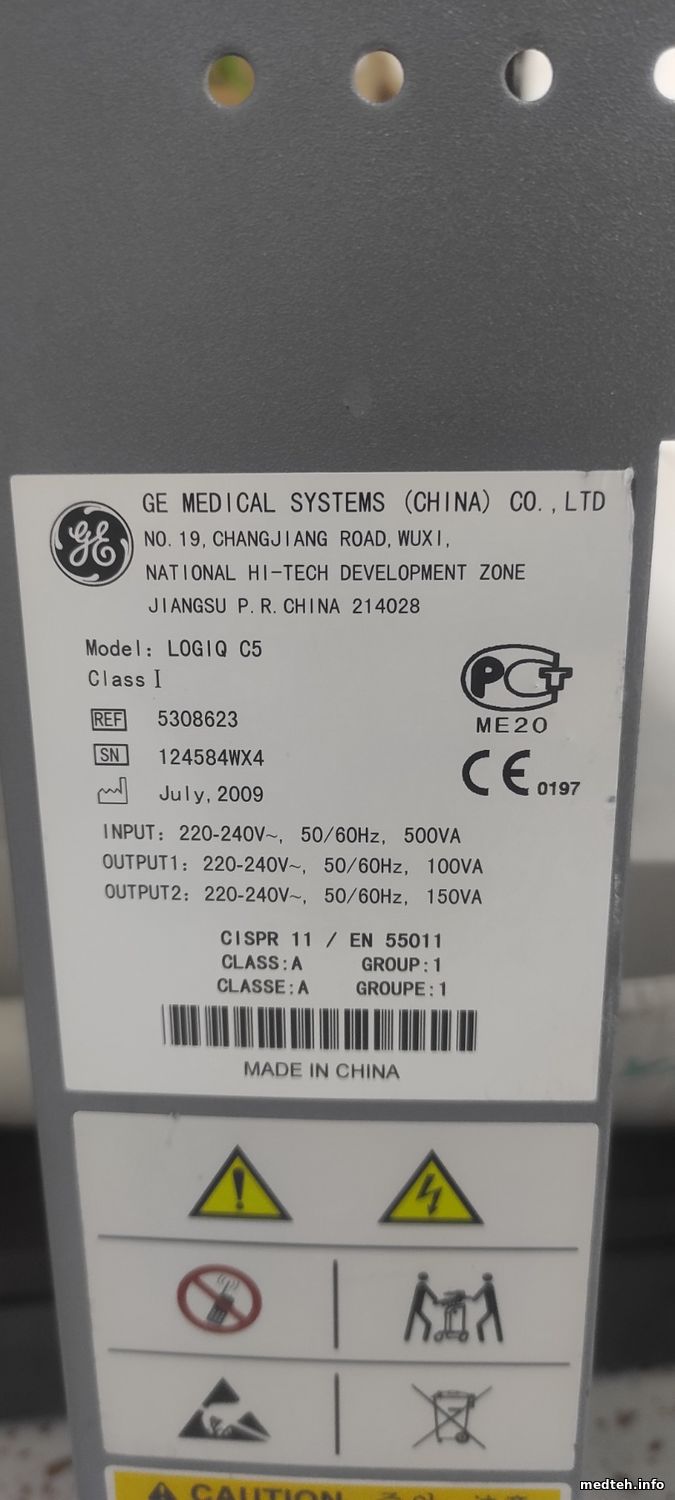

vityabonya15Дата: Четверг, 26.Окт.2023, 15:22 | Сообщение # 23
Черновцы
Доброго дня!

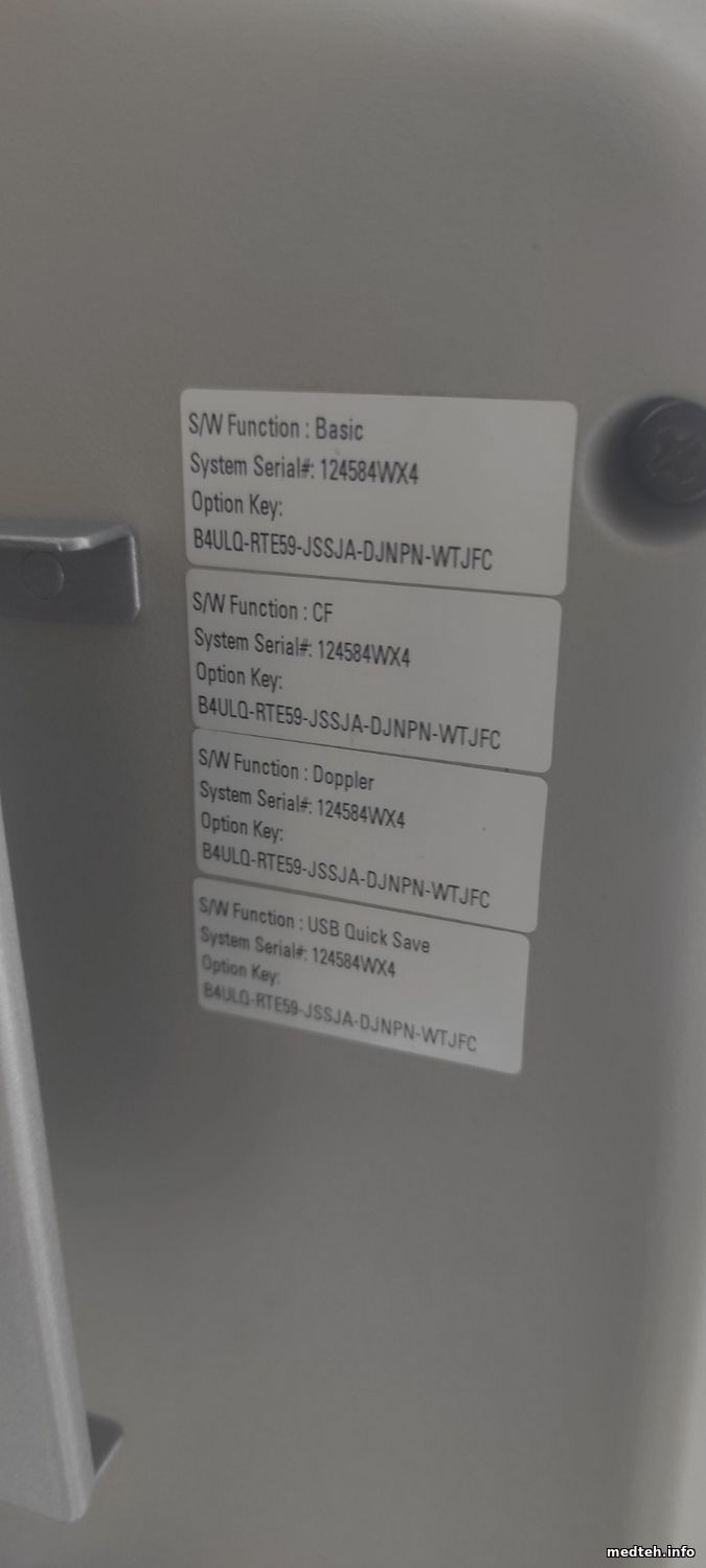

Столкнулся с такой проблемой по Logic С5: делал замену матрицы на мониторе, аппарат загружался как часики. И тут свершилась неприятность: случайно удлинитель с фильтром выключил во время загрузки, после аппарат виснул при загрузке на заставке.
После пришлось вскрывать и был обнаружен родной диск, после чего установлен в сидиром аппарата. Работа, вроде, как пошла, но при загрузке узишка просит серийный номер и ключ активации введённые те, что в аппарате внутри, не запускают, выдают ERROR.
Нашёл нужные параметры!!! не внимательно осмотрел аппарат
Ввёл данные аппарат запустился, но проблема в том что после выключения узи при включении просит серийник уже без ключа
подскажите как мне исправить это, потому как доктор не будет вводить и искать каждый раз серийный номер
