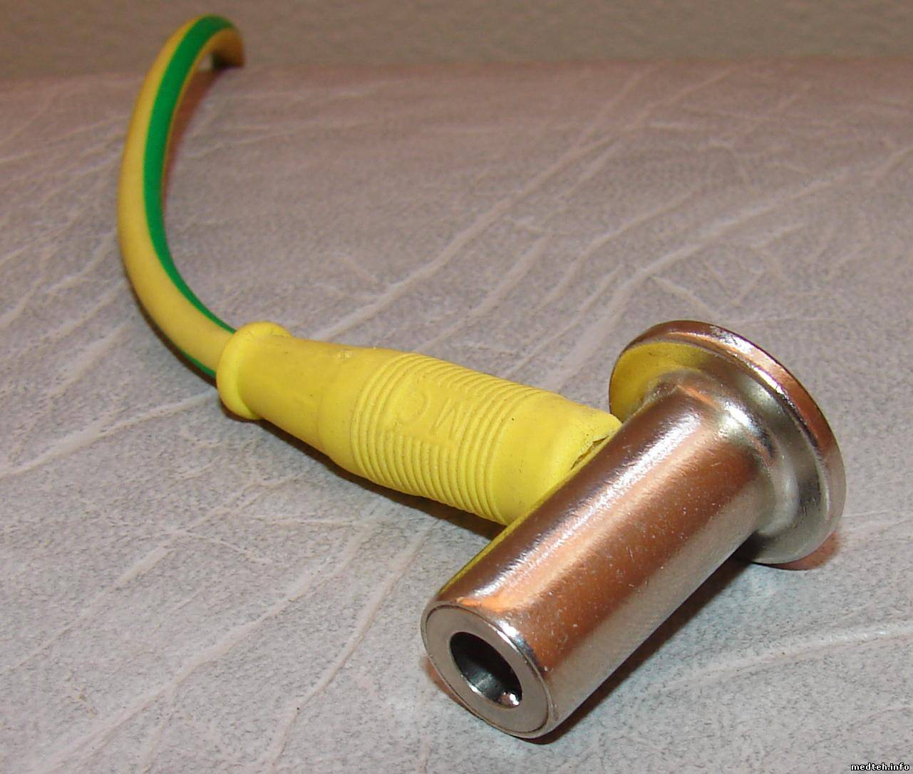

Подскажите, кто знает, где найти разъем "грибок", который на штырь эквипотенциальной точки соединения надевается на УЗИ-аппаратах?

STarasДата: Вторник, 10.Июл.2012, 14:08 | Сообщение # 15
Цитата Bomberbug ()
разъем "грибок", который на УЗИ-аппаратах надевается на штырь эквипотенциальной точки соединения
- я так понимаю, что это и не для присоединения к
Цитата МВР ()
устройству защитного зануления /заземления/ - УЗЗ
и не к
Цитата РОМУЛ ()
рабочему технологическому - УТЗ
Эти штыри необходимы (предназначены) для соединения между собой корпусов одновременно и в одном месте (помещении) работающих и не работающих приборов, металлических элементов в помещении, а также находящегося в помещении функционирующего медперсонала для выравнивания потенциалов между ними.
И присоединение всего связанного комплекса МТ и прочего к УЗЗ либо к УТЗ оговаривается особо!
Уточнил, добавил и выделил - МВР

P.S. "Грибки" видел в каталогах и в магазинах, в комплектах к УЗИ-сканеру такие кабеля заканчиваются "крокодилом".

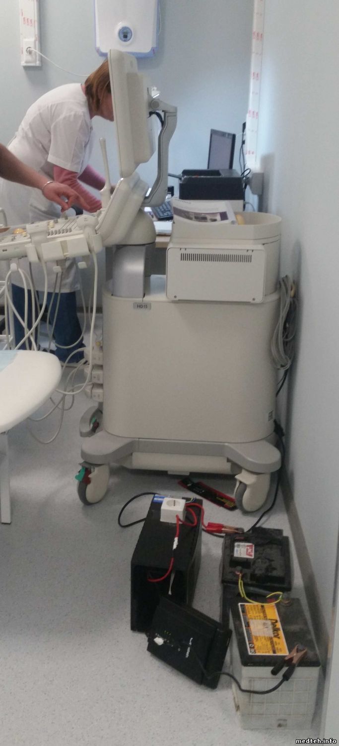

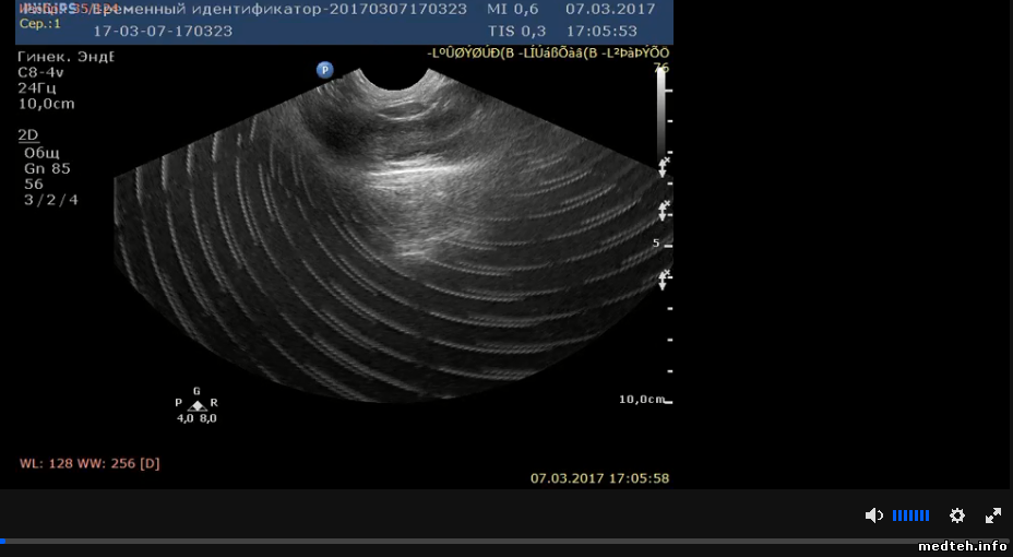

---------------но раз Вас так это за интереовало ---------
видео помеххи движущиея "вертолетик"
попытка автономизации:
решение:
Сообщение отредактировал Krazy_killer - Четверг, 28.Ноя.2019, 18:21
