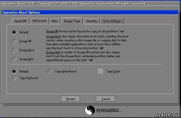

Снятие образов HDD Norton Ghost portable 11 с аппаратов Logiq и Vivid без проблем. Что касается Voluson'a - не знаю, не пробовал. Может 11-м получится клонировать вместе с загрузчиком? Тем более в нем есть следующие любопытные опции:
Кто знает - отпишитесь pls

SV, image all как я думаю уж наверняка все сделает. Попробуйте снять образ с оригинального диска, потом поставить чистый диск, на него залить образ и попробовать запустить аппарат.

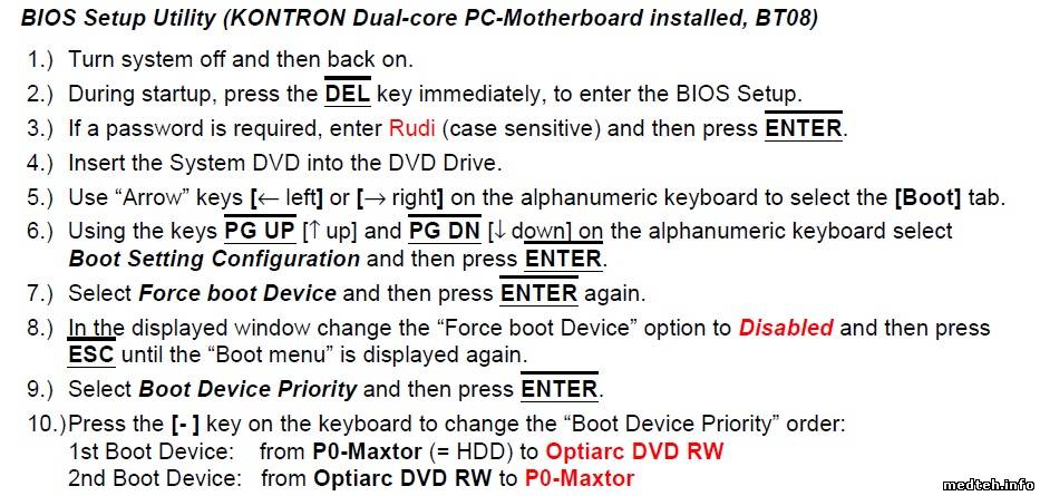

Не могу представить себе PC без доступа к настройкам BIOSа...
Цитата из мануала.

BomberbugДата: Пятница, 06.Дек.2013, 15:56 | Сообщение # 28
У вас сообщений: 713
engineer
В итоге образ снял.
Вход в БИОС как обычно - по Delete.
Как-то видать я не так нажимал :-)
