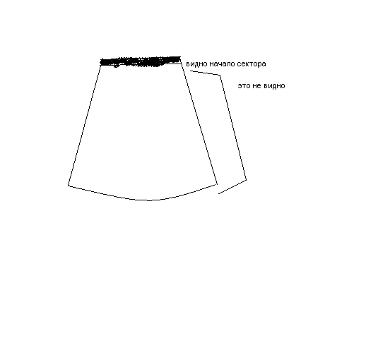

есть данный приборец, работающий не менее 12 лет. при включении на экране есть служебная информация, но пропадает сектор. видно самое его начало, а потом весь экран черный. то же самое с линейным датчиком. если приложить к телу, то там где должно быть изображение появляются какие то вспышки. подкинуть датчики нет никакой возможности ввиду древности прибора. просмотрел все платы, ничего плохого не заметил. блок питания в норме. мысли кончились. главный вопрос может есть у кого мануал или кто знает как войти в сервис?

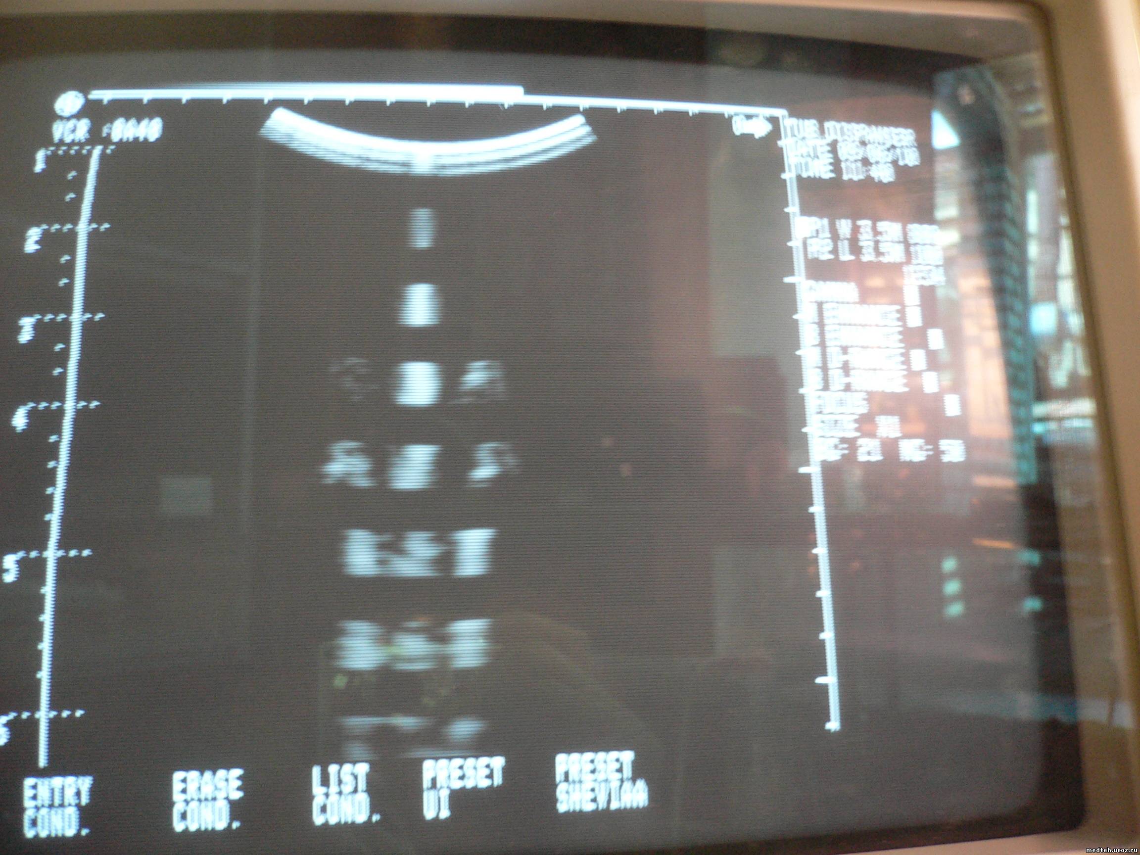

zx19Дата: Понедельник, 08.Июн.2009, 12:47 | Сообщение # 3
монитор работает, на нем есть вся служебная информация, картинка как я нарисовал, т. е. нат почти всего сектора.

zx19Дата: Среда, 10.Июн.2009, 18:27 | Сообщение # 7
уточнения. если приложить руку к датчику появляется какое то изображение в виде зебры. если датчик приложить к металлической пластине появится такое изображение см рис. если вытащить одну из двух плат на которых написано RDLY (перевел как линия задержки), то изображение не меняется. может зебра получается если сдохла одна из линий задержек?

zx19, Не стоит прикладывать к датчику металлические предметы. Покажи картинки, в холостую а потом приложи датчик себе к животу, чтобы охватить весь датчик, рукой так не сделаешь. Гель обязательно. Последнее привешеное не похоже на то, что ты нарисовал. Это линейки памяти, эхо перед обработкой и выводом на монитор записывается сюда и с каждой новой посылкой-перезапись. Сначала попробуй почистить ластиком и помыть спиртом разьемы этих плат.

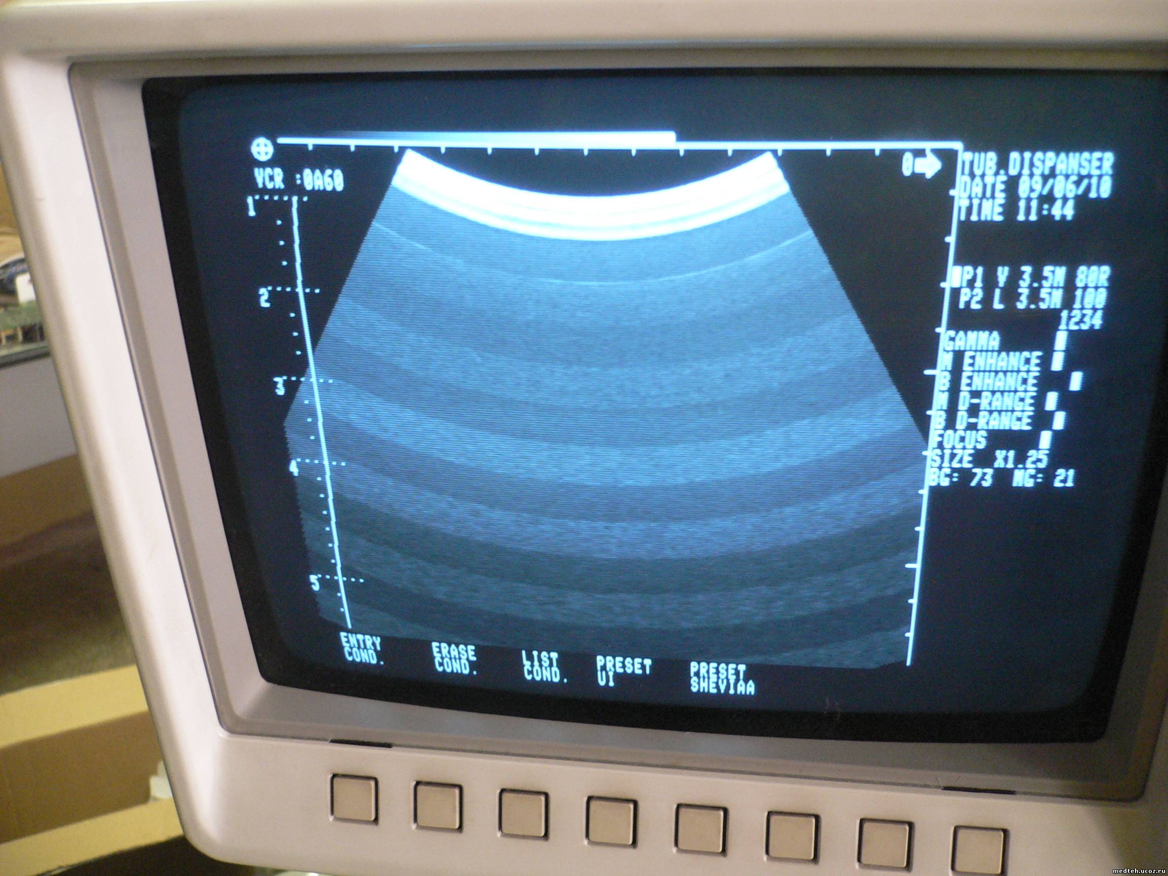

zx19Дата: Среда, 10.Июн.2009, 22:39 | Сообщение # 9
это картинка на экране когда датчик в воздухе

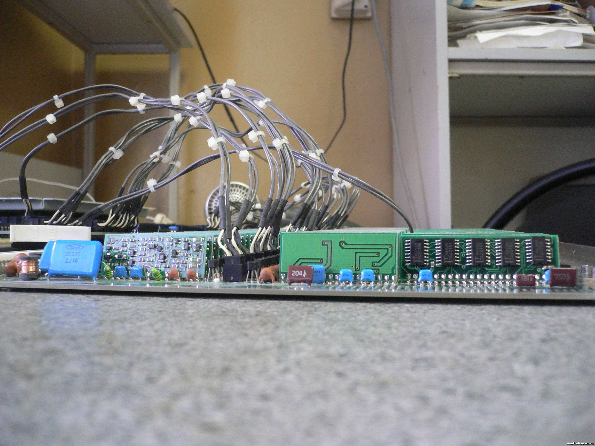

zx19Дата: Среда, 10.Июн.2009, 22:45 | Сообщение # 10

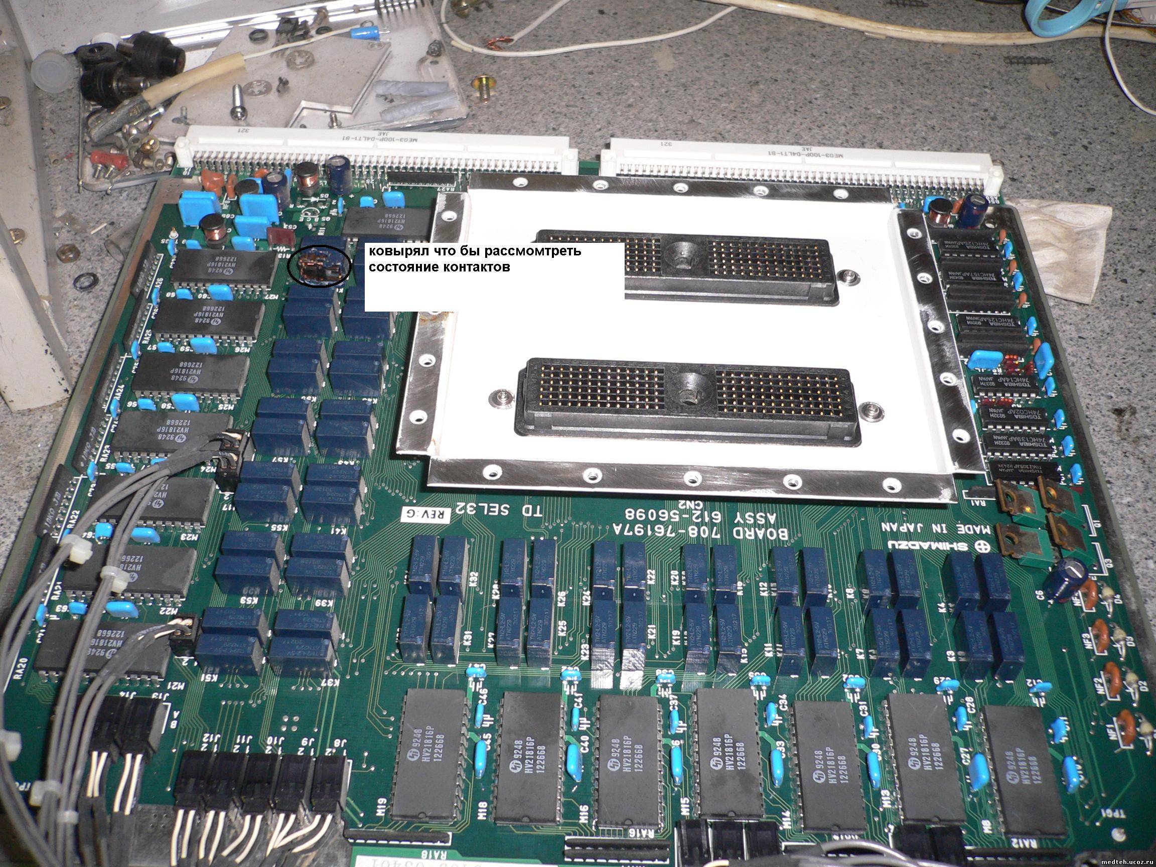

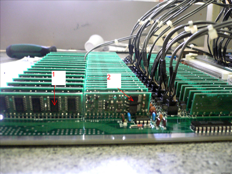

эта плата соединяется с платой ввода-вывода ультразвука (на ней стоят высоковольтные ключи 16 шт и 5 вольтовые реле 32шт) планки которые я выделил при работе греются. не смог понять это нормально или так не должно быть. планки ниже это видимо память куда записывается эхо. они не греются.
zx19Дата: Среда, 10.Июн.2009, 22:47 | Сообщение # 11
Quote (Sept)
теперь похоже.
zx19Дата: Среда, 10.Июн.2009, 22:49 | Сообщение # 12
если GIAN выкрутить на максимум.
SeptДата: Четверг, 11.Июн.2009, 00:51 | Сообщение # 13
Житомир
Quote (zx19)
это нормально. Количество полос в тельняшке, должно соответствовать
количеству корпусов микросхем памяти или быть кратным ему. Смотри как управляется память. Какие-то микросхемы остались или без записи или без опроса. И покажи как выпадает картинка.

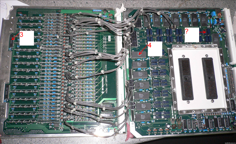

SeptДата: Пятница, 12.Июн.2009, 18:01 | Сообщение # 14
Житомир

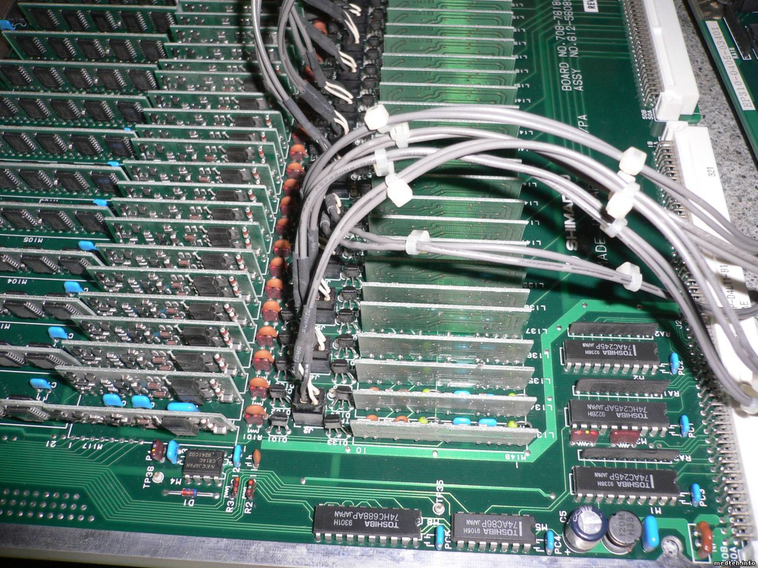

zx19, Память ещё может блокироваться по пыли. Попробуй её удалить. Только обязательно нужны антистатические браслеты,
которые соединяют с корпусом платы а потом мягкой щеткой пройтись по корпусам, можно со спиртом. Холодного пая на разьемах нет?

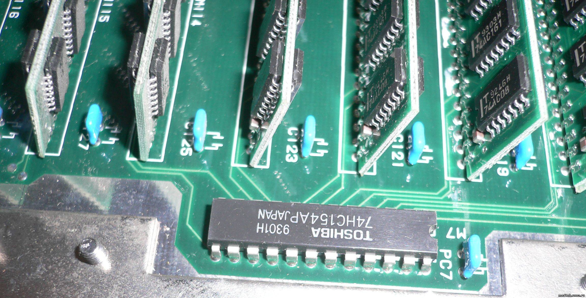

Что это за микросхемы? (красным) Из-за провода всего не видно. Куда они включены? Что с другой стороны?(желтым)

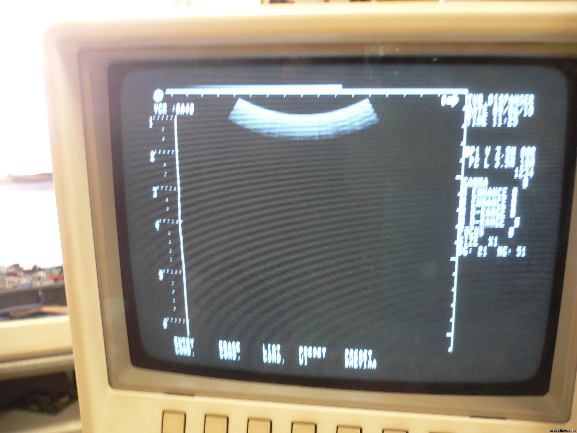

zx19Дата: Понедельник, 15.Июн.2009, 20:53 | Сообщение # 15

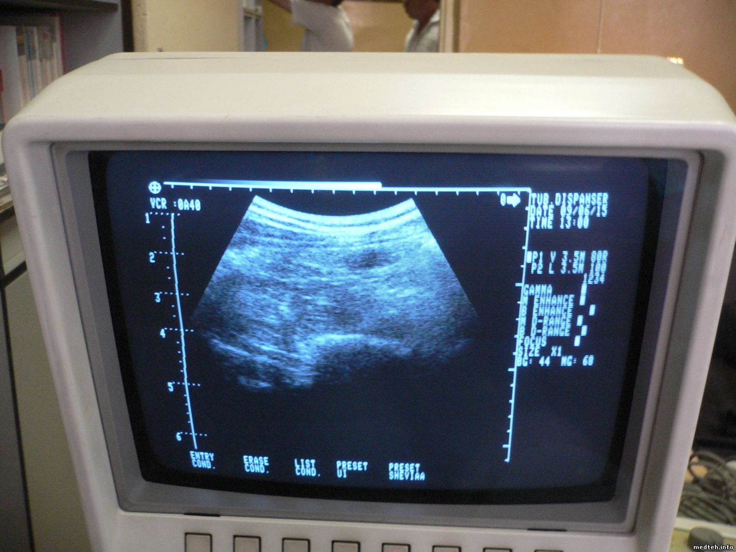

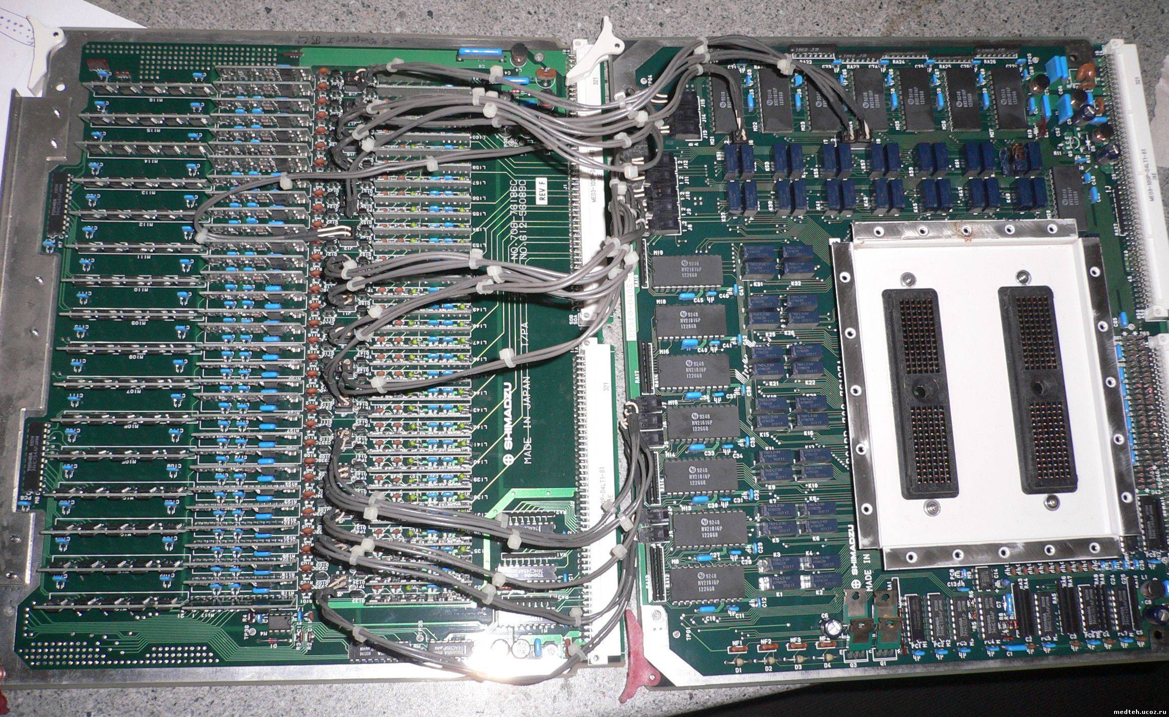

итак начнем сначала. прибор приехал с неисправностью: после 1 - 2 часов работы пропадет сектор. то, что на экране была зебра - это одно из плат rdly не была вставлена до конца. что имеем при включении см. фото 1:
если сканировать живот с гелем видно это см. фото 2:
непонятно почему нет низа картинки ... если прислонить излучатель к металлу низ сразу появляется очень четко .
zx19Дата: Понедельник, 15.Июн.2009, 21:08 | Сообщение # 16
генерация, прием, выход уз осуществляют эти две платы. как я понял правая плата переключает с помощью 32 реле линию на конвекс, а с помощью вв коммутаторов излучение идет на кристаллы. проводники, что соединяют платы с левой стороны упираются в маломощные транзисторы, которые управляются планками, находящимися слева и справа от разъёмов. провода справа упираются в вв ключи.
Сообщение отредактировал zx19 - Понедельник, 15.Июн.2009, 21:09
zx19Дата: Понедельник, 15.Июн.2009, 21:17 | Сообщение # 17
левая плата близко.
дороги от выделенных микросхем уходят в планки памяти, их управление идет от микросхем на предыдущем фото. пока нет возможности посмотреть платы на предмет локального нагрева после двух часов работы. мыслей о природе неисправности пока так же нет.
SeptДата: Вторник, 16.Июн.2009, 01:13 | Сообщение # 18
Житомир
Картинка на животе хорошая. С металлом ты получаешь жеский отраженный сигнал и видишь не глубину а забитый датчик, это не хорошо для кристаллов. Теперь определяйся что у тебя пропадает через 1-2 часа, эхо или излучение. Чтобы посмотреть четкость картинки в полевых условиях, в кусок хозяйственного мыла я загоняю две выровняные скрепки, одну примерно посредине другую перпендикулярно,
ближе к дальнему концу и датчиком смотрю в торец. Это проходит только с линейкой, под конвекс надо подрезать.

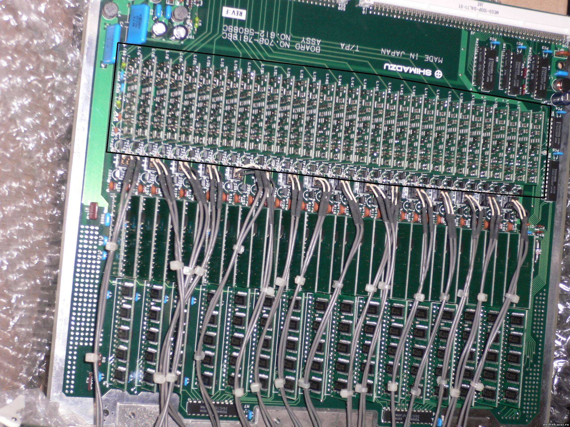

SeptДата: Среда, 17.Июн.2009, 00:34 | Сообщение # 19
Житомир
zx19, Подпиши цифры. Не все могу рассмотреть.

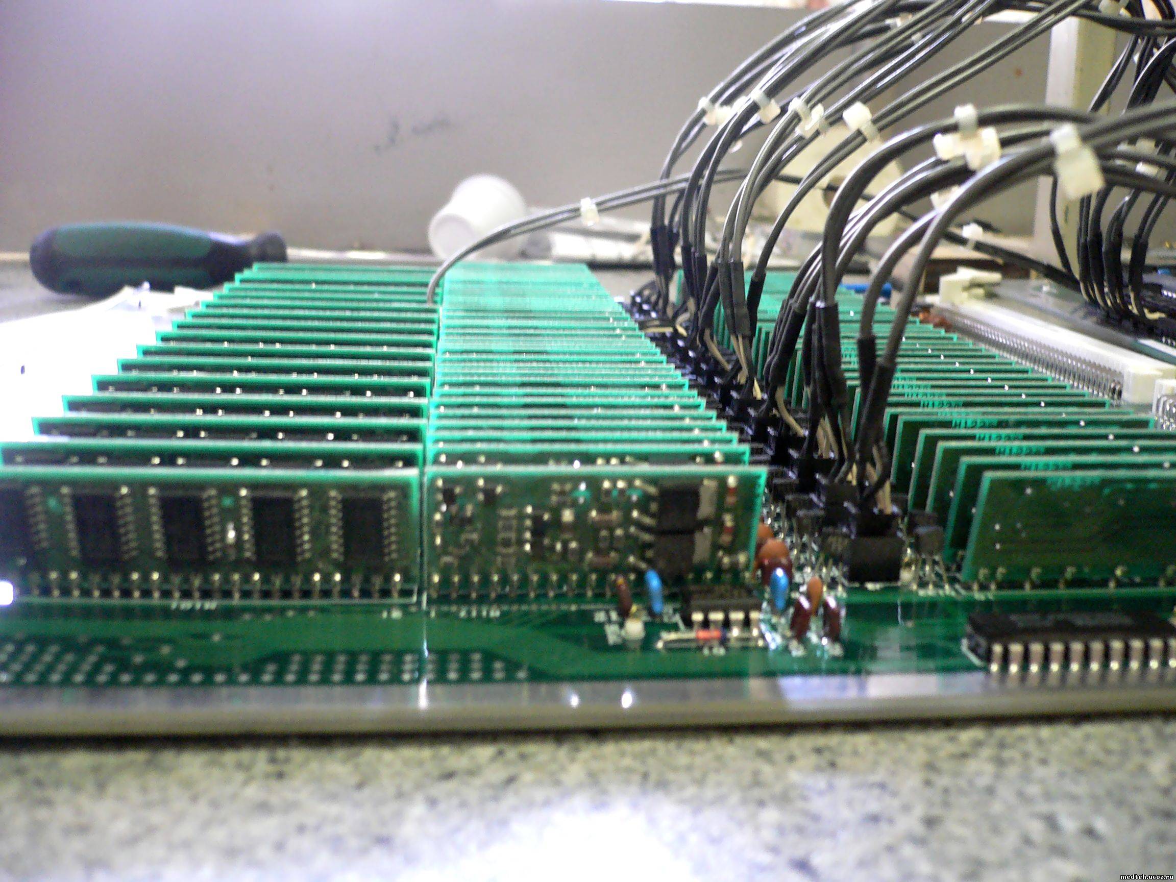

zx19Дата: Среда, 17.Июн.2009, 19:50 | Сообщение # 20
продолжим.
zx19Дата: Среда, 17.Июн.2009, 19:58 | Сообщение # 21
сегодня после двух часов работы сектор не пропал. завтра оставлю на день. на этих платах пальцометром ничего плохого не определяется. так же заметил, что низа у конвекса практически никогда не бывает, а вот линейная картинка рисуется практически на весь экран. посмотрел цифровым осц. блок питания. по 5 в показывает какие то безумные пульсации и пишет их величину 100-800 мВ. на +-15 так же пульсации. на 130 в картинка вроде приличная. осмотр б.п. ничего не показал. все электролиты соответствуют их емкости, еср у всех замечательное. в тупике. навесил на 5 в электролит с керамикой, пулисации практическии (читай фактически) не изменились. при таких пульсациях вся цифровая часть работает отлично.
