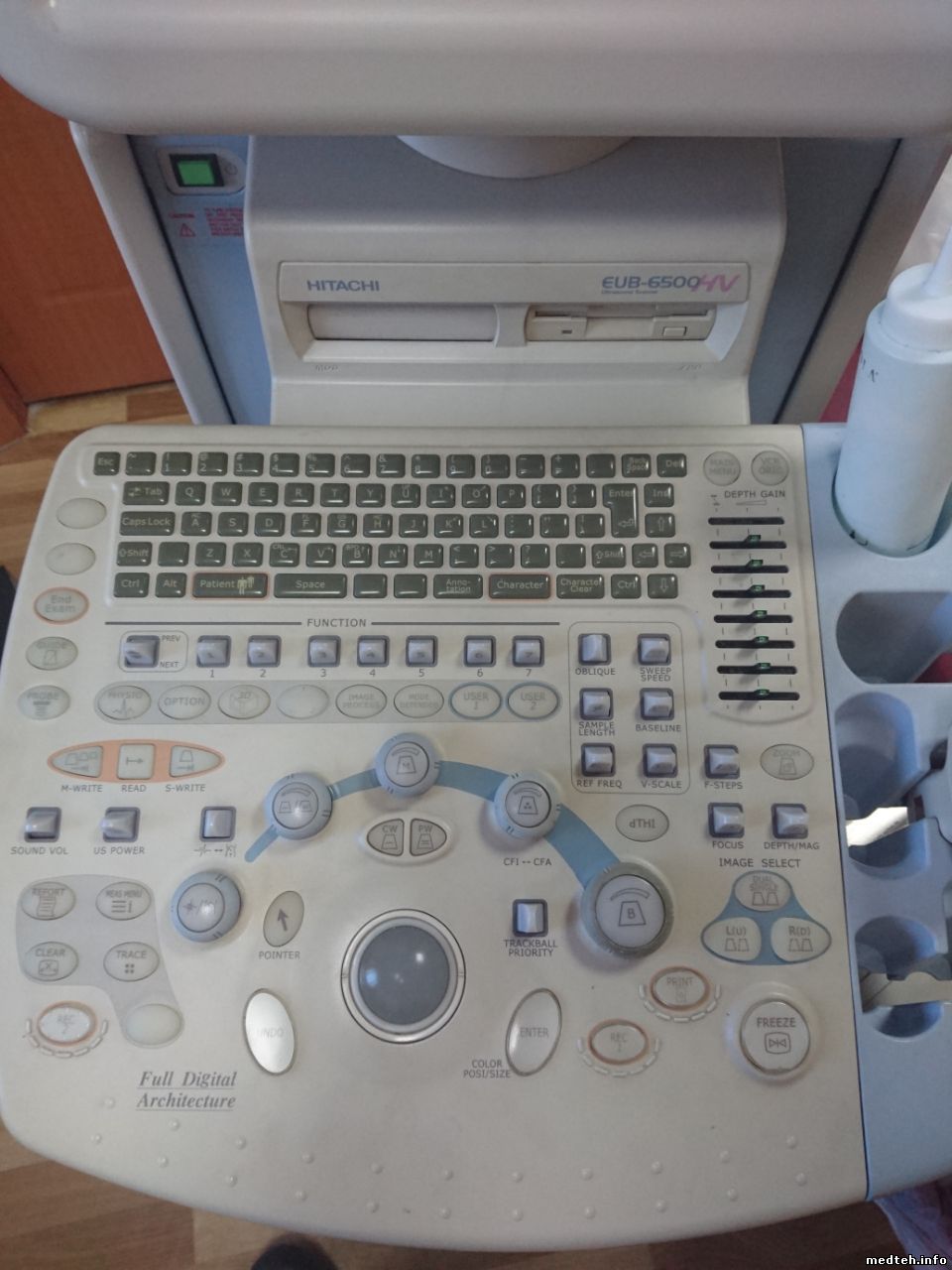

daimon19Дата: Четверг, 25.Янв.2018, 11:29 | Сообщение # 26
У вас сообщений: 37
Алматы
Доброго времени суток.
Сразу к делу перейду.
Аппарат Hitachi EUB 6500HV - на него нужна силиконовая клавиатура, поскольку нынешняя клавиатура выходит из строя (часть кнопок врач нажимает через силу). Аппарат проходит периодически профилактику-чистку.
Где можно найти такую клавиатуру силиконовую? Интересует цена??
AlexmikДата: Пятница, 26.Янв.2018, 11:17 | Сообщение # 27
У вас сообщений: 198
литотриптор Dornier
Одесса
7 лет назад покупал а Москве у официальных представителей Хитачи- 300 евро. А так, подрезать кнопки по боковой стенке, т.к. они разбухают и снизу подклеить пятки из набора по ремонту пультов от телевизора.
daimon19Дата: Понедельник, 29.Янв.2018, 06:25 | Сообщение # 28
У вас сообщений: 37
Алматы
Все что мог сделал, вариантов с кнопками там больше не осталось ((( nea
AlexmikДата: Понедельник, 29.Янв.2018, 10:09 | Сообщение # 29
литотриптор Dornier
Одесса
Смотрите по мануалу их парт номер и забивайте в поиск, я как то искал и получал цену несильно отличающуюся от озвученной выше.
