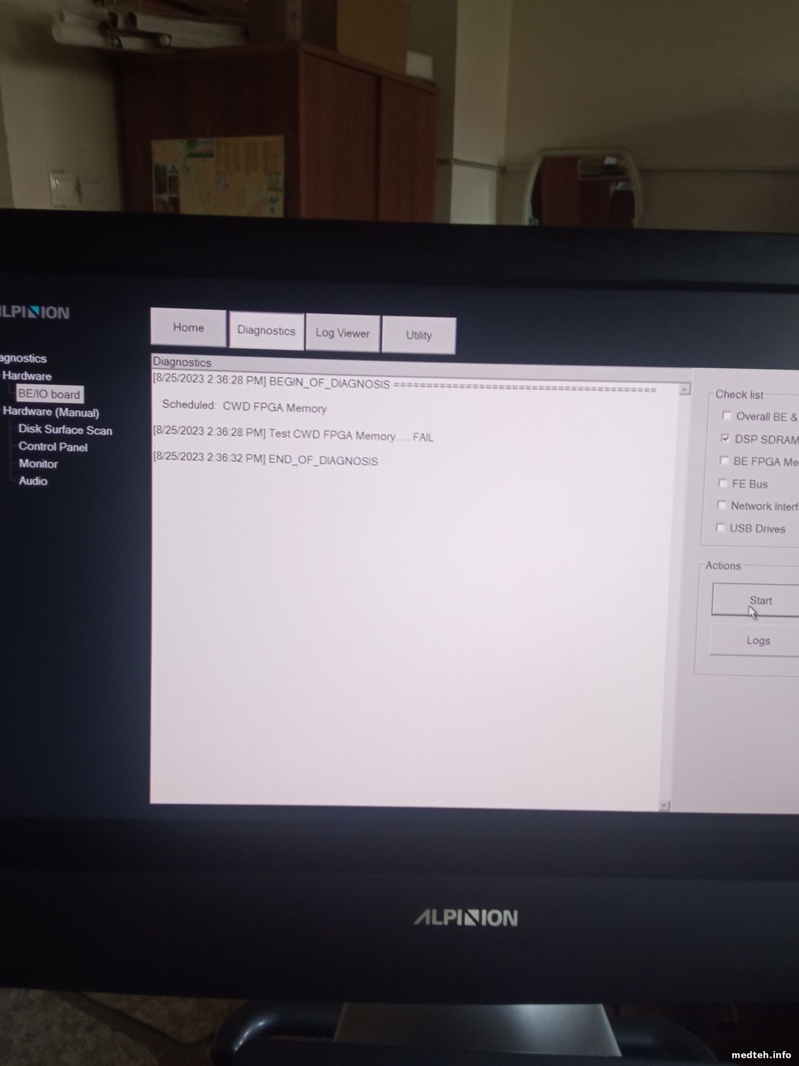

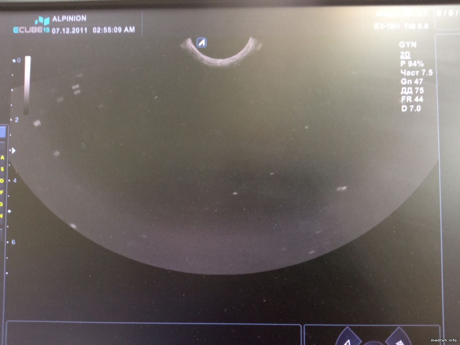

Через минуту после включения появляется "снегопад" на экране - белые квадратики кружатся на экране.
Подскажите где искать неисправность?
Датчики менял.
Как установить сервисное время?

Как минимум - можно зайти в сервисную программу через меню Управление - Сервис и запустить тесты.

Подскажите, пожалуйста, что в таких случаях делают?
Меняют материнку?
KlinserДата: Понедельник, 28.Авг.2023, 09:29 | Сообщение # 7
Клин
Может попробовать память заменить?

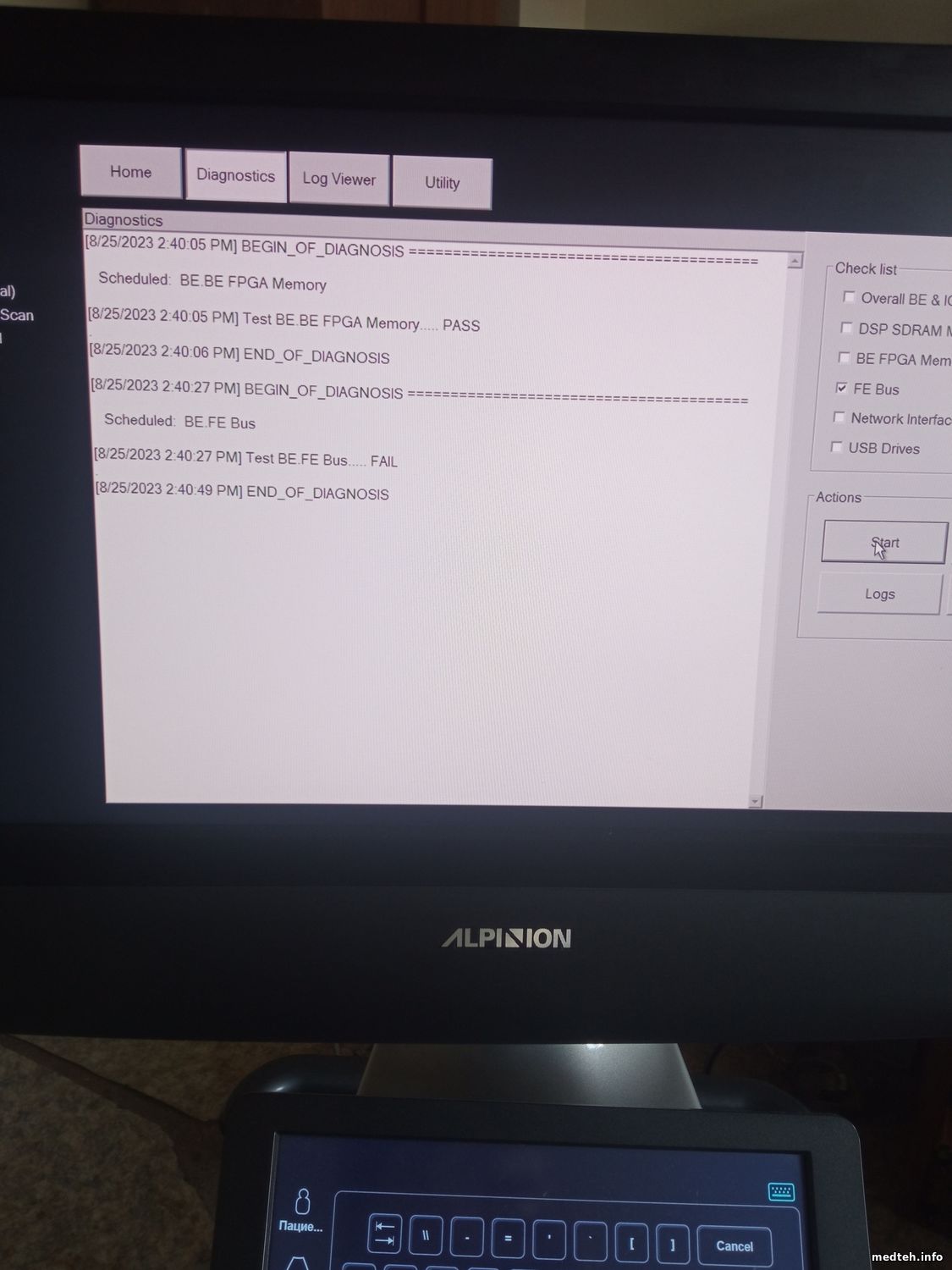

Memory тест fail даже на новых УЗ системах. Атавизм от E-Сube 9 первых серий софта до 2.0.
FE bus - смотреть что с контактом между FE-кросс плата-BE. Обычно такая ошибка на изображении тоже что-то даёт.

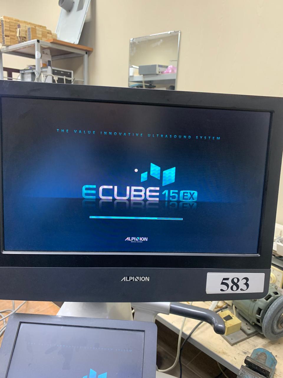

Доброе время суток. Друзья нужна помощь. Аппарат E-CUBE 15 не грузится до конца. Происходит зависание загрузки с периодическим пощелкиванием .Которое вскоре прекращается.
