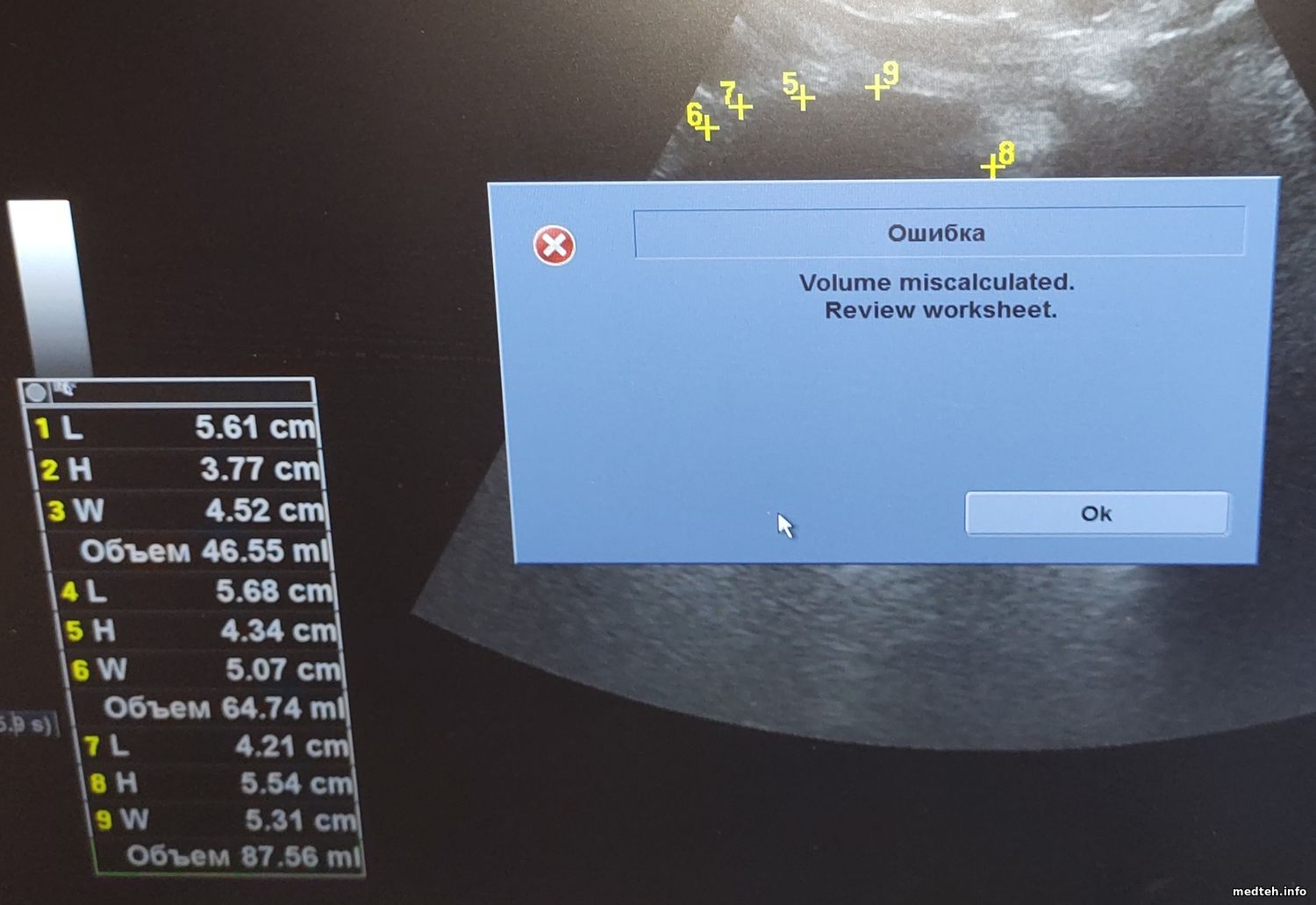

webfoxДата: Пятница, 22.Дек.2023, 11:46 | Сообщение # 5
У вас сообщений: 144
стажер
Китай
Подскажите по этой ошибке: при расчёте стал выдавать: "volume miscalculated review worksheet".
