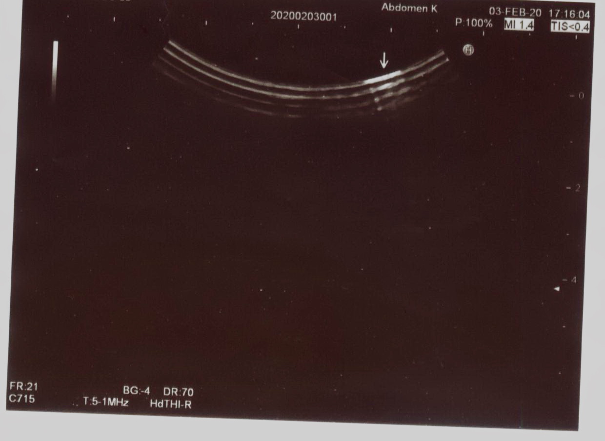

Здравствуйте форумчане!
Столкнулся с аппаратом для УЗИ Hitachi Ascendus бренда Hitachi, 2017 г/в.

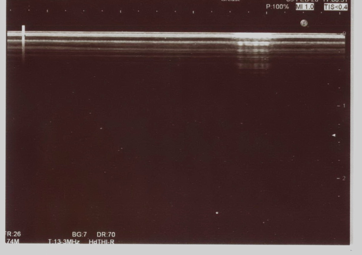

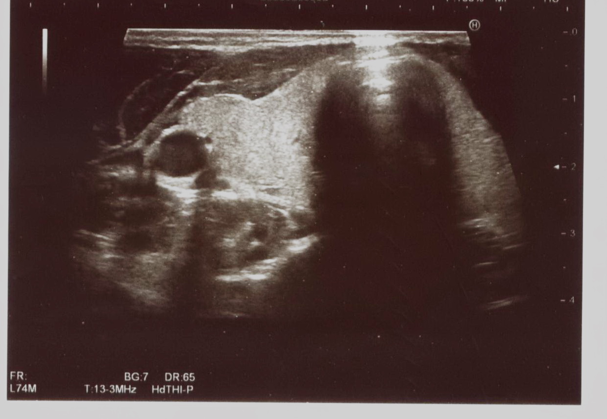

Проблема: на конвексном и линейном датчиках в правой части наблюдается вертикальная область засветки (см.фото).

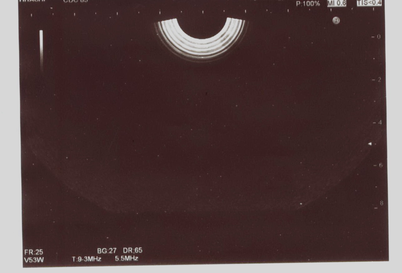

На внутриполостном датчике засветки нет, но на этом же месте есть небольшое затемнение.
Тесты проходит без ошибок (все SUCCESS), ошибок в логах нет.
До самих плат пока не добрался, на аппарате пока работают.
Если кто с таким встречался, подскажите, какая плата может быть причиной неисправности?
