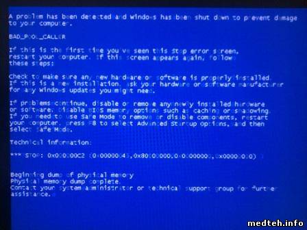

Аппарат УЗИ Nemio XG MK-2 от бренда Тoshiba. Прошу вас дать совет, как быть:
- во время работы через час-два вылетает синий экран с похожим изображением как было у Z_Andrey в 41-ом сообщении, но другие ошибки - 0x000000c2, 0x00000043
После перезапуска вновь работает и ещё ход времени замедляется.

Цитата foto-part ()
во время работы через час -два вылетает синий экран с похожим изображением
у похожего изображения куча видов ошибок, поэтому нужно указывать, что написано большими буквами в третьей строчке.
если ошибка появляется в процессе работы то возможны:
перегрев проца, видеокарты, памяти
возможно жесткий диск
разбирать, смотреть вентиляторы, температуры

вот фото экрана

Ультразвук
Лично мне категорически не нравится, как символы отображаются, нужно внимательно на железо смотреть, это точно не софт...

вертикальные полосы от проблем на видеокарте

да но во время работы их нет

и еще ход времени замедляется или останавливается
