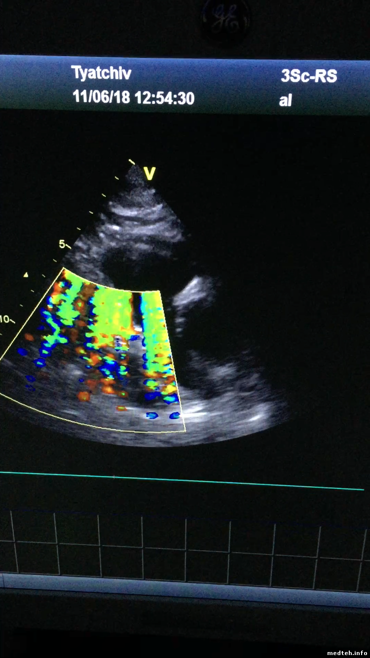

Кто может - посоветуйте, что делать. УЗИ аппарат "Vivid t8", покупал новым меньше года. В работе 6-7мес. Практически с самого начала на цветном допплере периодически появлялись помехи, то меньше, то больше.
Выключал все компы, переходил в другое помещение - без результата.

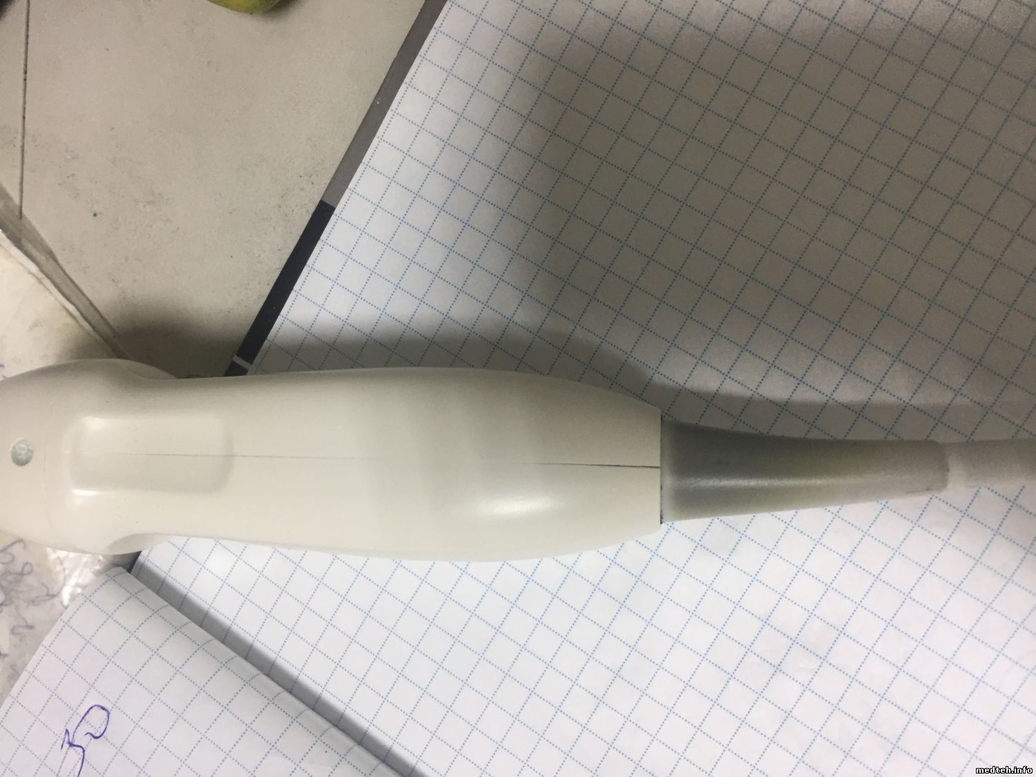

Сегодня приехал оффициал по гарантии, сделал тест на датчик, 5 элементов не работает (4 вместе, один отдельно).
Долго искали, нашли щель возле кабеля, где корпуса у датчика сходятся. Говорит датчик падал, звонил на GE, с его слов: в замене отказали.
В заключении написал: подлежит замене из-за щели на стыке корпуса.
Датчик 100% не падал, работаю сам. С предыдущими датчиками у меня никогда не было проблем.
Как быть дальше, куда обращаться, помогите советом.
EchosapДата: Вторник, 12.Июн.2018, 20:03 | Сообщение # 2
У вас сообщений: 34
Врач
Ужгород
Фото
EchosapДата: Вторник, 12.Июн.2018, 21:51 | Сообщение # 3
У вас сообщений: 34
Врач
Ужгород
Фото
Стесняюсь спросить - кто и от какой конторы?
Лично я, исходя из качества изображения на фото, следов падения не вижу.

Для отказа по гарантии необходимо доказать нарушение правил эксплуатации, повлёкшие повреждение оборудования.
Трещина не является доказательством нарушений правил эксплуатации в виде удара. Для доказательства удара требуется наличии ясно видимых следов именно удара, и не его предположительных последствий в виде трещины.

С технической стороны, надо смотреть на вид помех на датчике до и после предполагаемого повреждения.
ВАЖНО. В электронном секторе всегда работают одновременно все элементы. При нормально работающем датчике всегда есть помеховая полоса точно по центру. Там больше шумов и в В-изображении, и в доплеровских режимах. Причина чисто физическая. Для фокусировки луча по нормали к изображению требуется суммирование сигналов синфазно. Поскольку помеха всегда воздействует на элементы датчика синфазно, точно по середине изображения они суммируются наилучшим образом.
Это не является неисправностью датчика. Хотя разные экземпляры датчиков могут иметь различную помехозащищённость.
При увеличении усиления по В и колору, все шумы группируются в виде центральной полосы.
При касании поверхности датчика сухой рукой такие помехи обычно возрастают. Другой характерный признак нормальных помех - их постоянный уровень.
Обрыв кабеля или полное разрушение элемента никак не влияют на вид помех.
Если элемент полуразрушен и искрит, то помехи проявляются в виде "молний" на В, и широкими, иногда на весь экран, полосами повышенных помех в колоре, каждый раз в новых местах. Характер помех - импульсные и короткопериодические. Прикладывание руки существенно не влияет на уровень помех.

Сегодня повторно приехал инженер с GE с новым датчиком. Как Вы и предсказывали, на новом датчике теже помехи. А мне три дня тому советовали покупать новый или ремонт за свой счёт. Обещали связываться с GE и "копать" дальше ...
