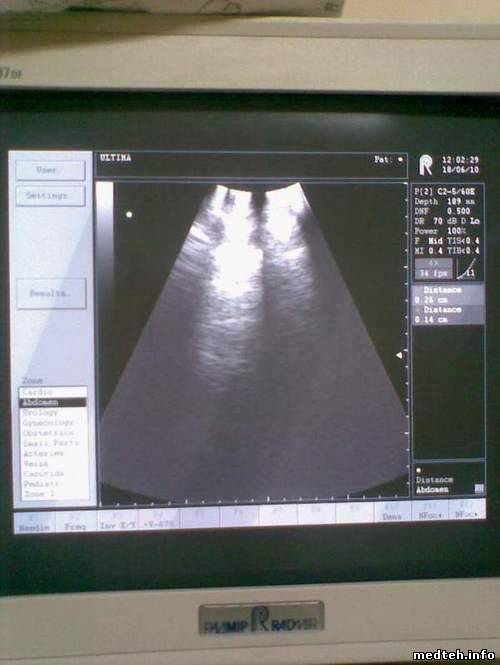

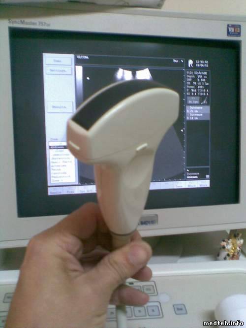

Аппарат УЗИ Ultima pro фирмы "Радмир", Украина, в развертке темная полоса.
Подозрение на датчик. Что можно с ним сделать?

Если есть другой датчик (не важно, линейка или конвекс) и на нем тоже самое,- виноват аппарат. Прощупайте кабель в районе ввода в датчик. Если картинка будет меняться, вопросы будут сняты. Только при экспериментах фокус передвиньте в самую ближнюю зону, чтобы боковые лучи не мешали.

На линейном датчике картинка нормальная. Значит аппарат в норме.
Провод шевелить пробовал. Первым делом

Тогда точно датчик. Вообще-то харьковскими датчиками не занимался. Могу предположить отслоение металлизации от кристаллов. Попробуйте к производителю обратиться.

Ремонт около 1000, новый 3000$
РОМУЛ, а что можешь посоветовать, чтобы самому попробовать сделать

Боюсь, сами ничего сделать не сможете. А с учетом того, что есть еще одна узкая темная полоска слева, в датчике идут необратимые процессы и долго он не протянет.
