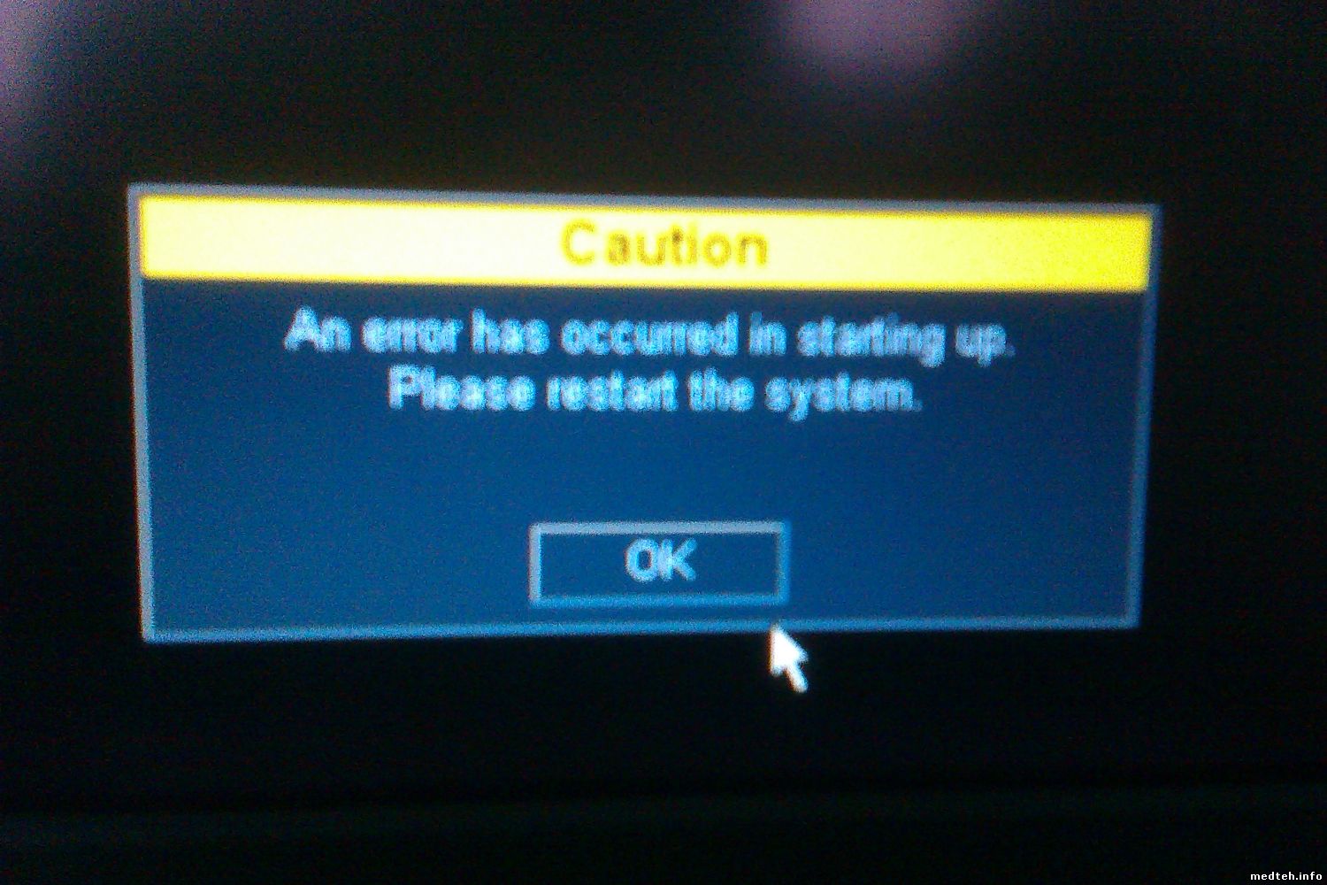

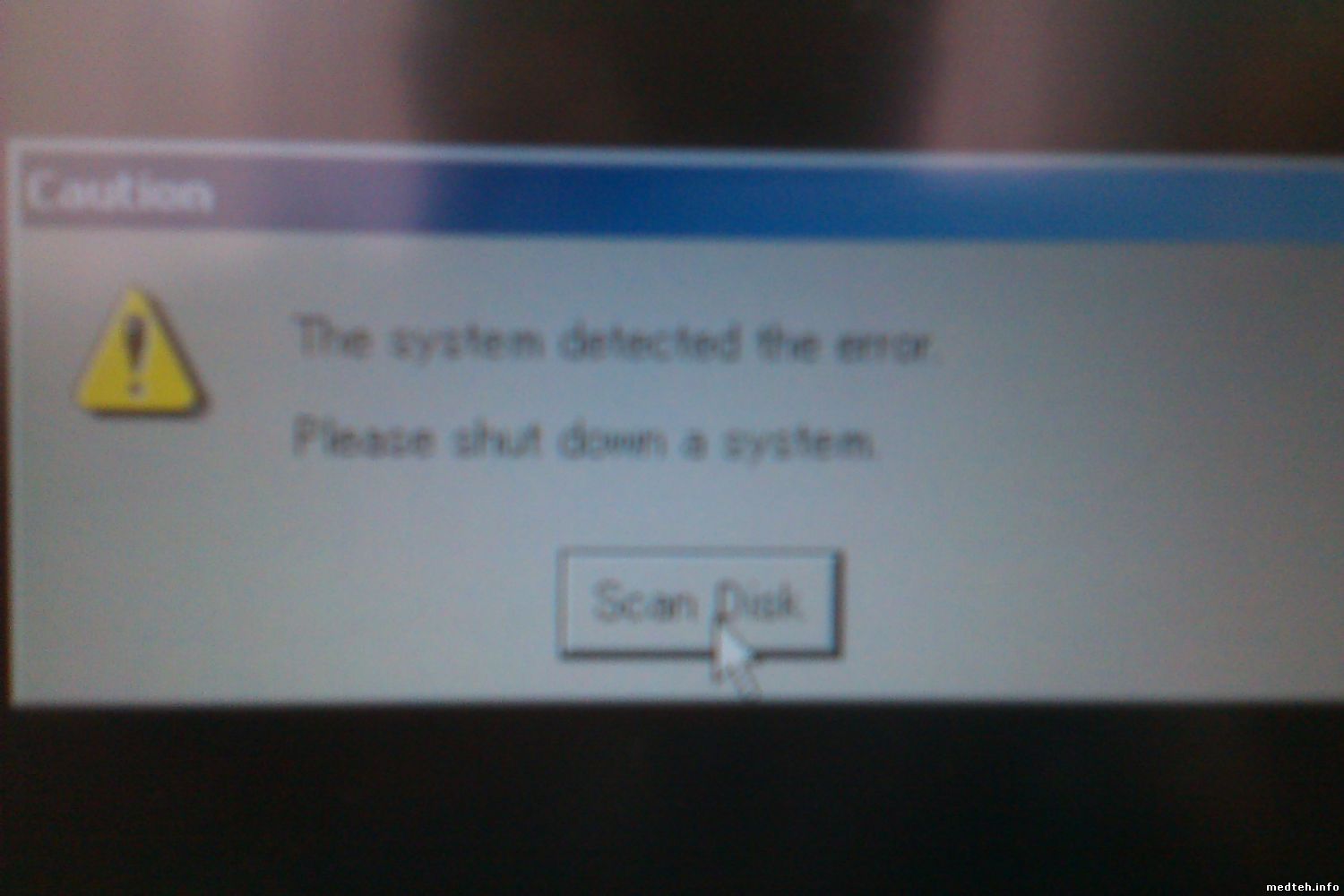

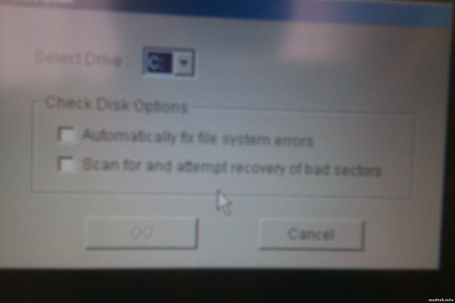

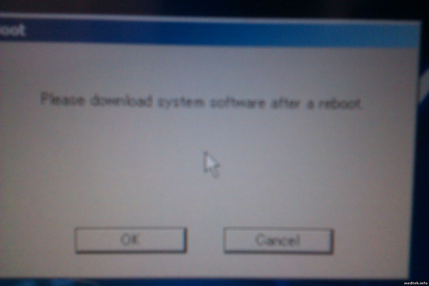

artemiysvetДата: Вторник, 12.Июл.2016, 08:42 | Сообщение # 6
великий новгород
Извините за качество ... Такой телефон.
artemiysvetДата: Вторник, 12.Июл.2016, 08:57 | Сообщение # 7
великий новгород
