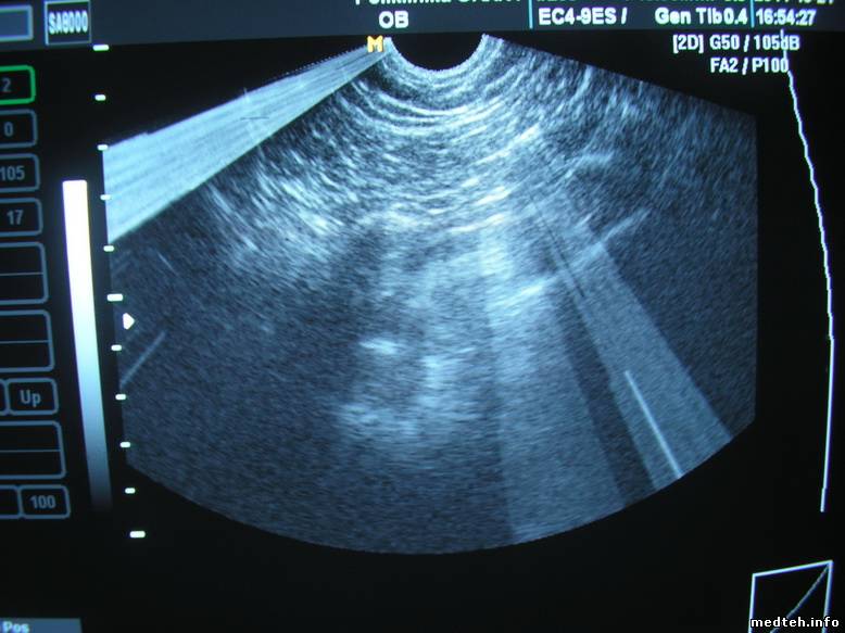

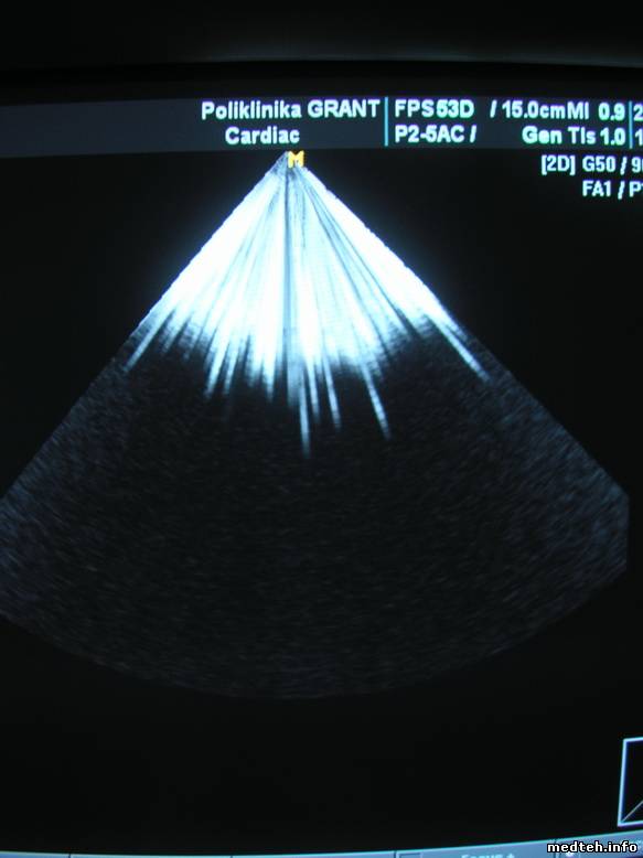

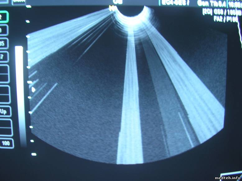

Аппарат Medison SA-8000 EX проработал лет шесть, за это время ремонтировали блок питания, монитор, трэкболл. В настоящее время, включаешь аппарат, загружается программное обеспечение, инициализируются датчики, и на экране появляется помеха. Помеха появляется при подключении любого датчика, на фото можно увидеть помеху при подключении кардио датчика и гинекологического датчика. Проблема началась в начале года, но тогда после прогрева в течении минут 20, проблема исчезала. Потом аппарат перекатили в другой кабинет, после этого помеха исчезла (этот вообще не понятно почему произошло), про аппарат забыли так как купили новый Medison . А сейчас решили посадить врача кардиолога, и вот опять такая помеха которая не проходит. Я разобрал аппарат , снял платы BF1 , BF0 и CW, почистил контакты, почистил от пыли, визуально просмотрел платы, монтаж, ну в общем то ничего не увидел страшного, в виде окисленных контактов, вздутых конденсаторов, или перегрева каких либо элементов. Собрал , ничего не изменилось помеха так и появляется после загрузки.
5458180.jpg (164.7 Kb) · 1374326.jpg (133.1 Kb) · 3146130.jpg (110.5 Kb) · 2716902.jpg (105.3 Kb) · video1.mov (1.16 Mb)

видео папку большого объема не получается загрузить, так что загрузил только один файл маленького размера

Ломастер, У меня похожая проблема была на УЗИ Shimadzu - Весь сектор становился белым. Сняли крышку и постучали по очереди по платам и разъемам со шлейфами. Вычислили плату, вначале грешили на шлейф (шлейф как на IDE, но на 60 пин), пережимал 2 раза и не помогло. Внимательно с лупой пролазил всю плату и нашел много точек с дефектной пайкой! Пропайка с флюсом помогла и дала результат с первых микросхем - помех стало меньше, но потом нашел еще дефекты и устранил. Сейчас старичек Shimadzu работает отлично.

Ломастер, попробуйте вытащить один из BF и включить аппарат без него. Если не запуститься - ничего страшного, выдаст ошибку, выключите аппарат и поставите плату на место. На 90% уверен что проблема в BF, по крайней мере в одном из них. Помехи из сети выглядят совсем по другому. И если Вам не надоело, сделайте картинку в режиме CD (цветной доплер) и пусть Gaine для этого режима будет как обычно (не меняйте), должна поучиться зашумленная цветом картинка как будто Gaine для CD на максимуме. Под Gaine я подразумеваю не тот что для "В" режима а для цветного картирования.
Сообщение отредактировал Photographer - Суббота, 22.Окт.2011, 21:15

Ну вот опять разобрал Medison SA-8000 EX .
Снял поочередно блоки BF0 и BF1 без них аппарат не загружается пишет "error code 90", еще раз просмотрел внимательно монтаж печатной платы, прогрел их феном, ничего не изменилось. Пробовал снять плату CW она стоит последняя, аппарат загрузился появился экран со всеми данными, но только отсутствовала изображение работы датчика или по другому сказать область сканирования т.е. в этом месте было пусто черный экран.На платах BF под экраном находтися много эл. литов, маленьких. Я почему то грешу на них. Потому что после прогрева минут через тридцати аппарат начинает работать без помех на экране, обычно так ведут себя электролиты. Хотя плохие контакты тоже так себя ведут, после прогрева они становятся хорошими.
Вот пока что смог сделать, но результатов никаких!? unknown shok

Ломастер, насколько я понимаю, аппарат в свое время повозили из кабинета в кабинет, после чего, он стал вдруг нормально работать? Тогда это точно либо плохой контакт, либо микротрещины на платах.

Но к этому надо еще добавить что после прогрева аппарат начинает работать нормально (это по словам врача, сам последний раз не проверял), я грел платы феном они были горячие но все равно помеха была. Сейчас пытаюсь найти такой же аппарат в другой клинике и сунуть туда платы все же интересно какая из них точно глючит. Пока поиски продолжаются.

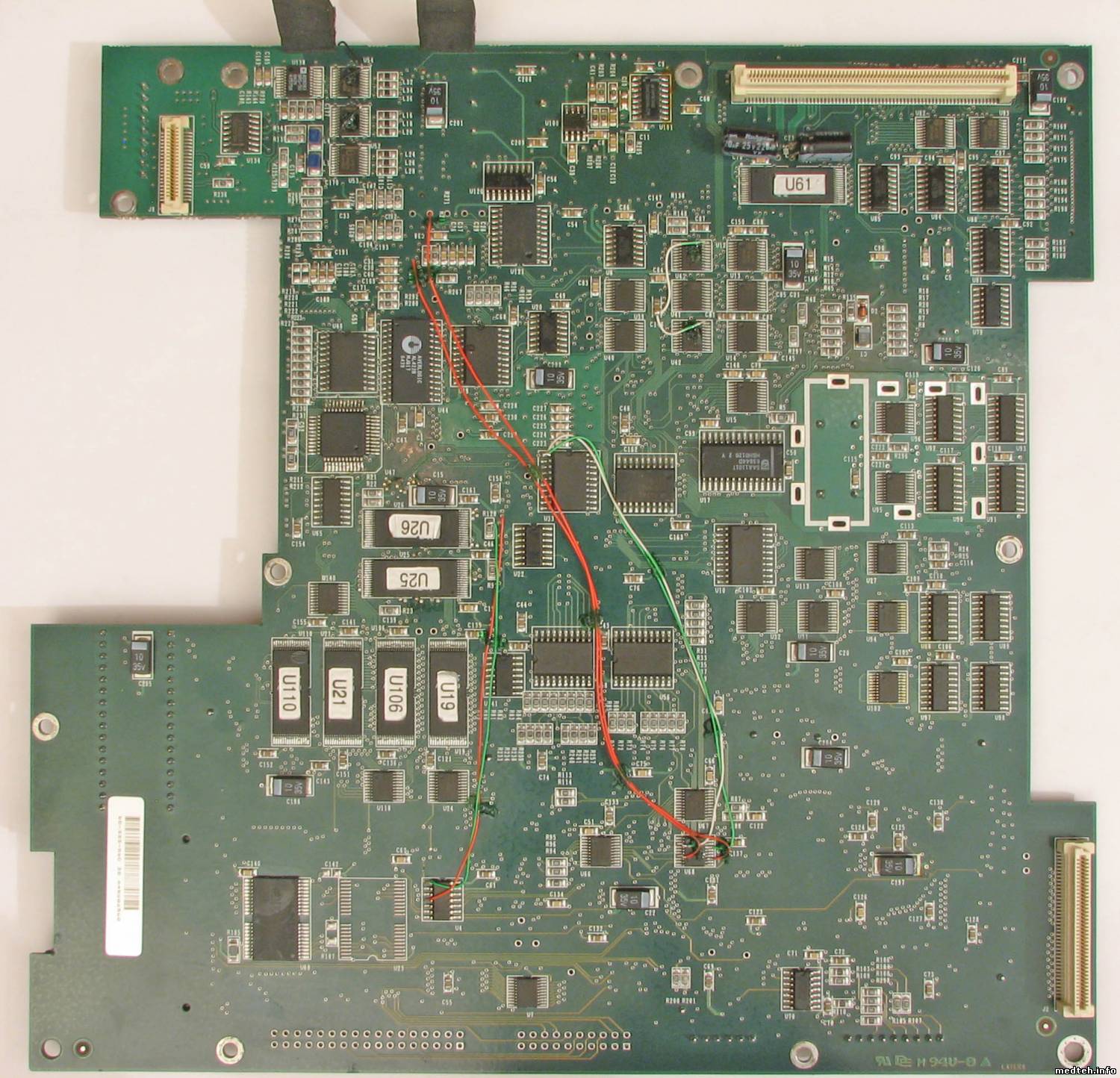

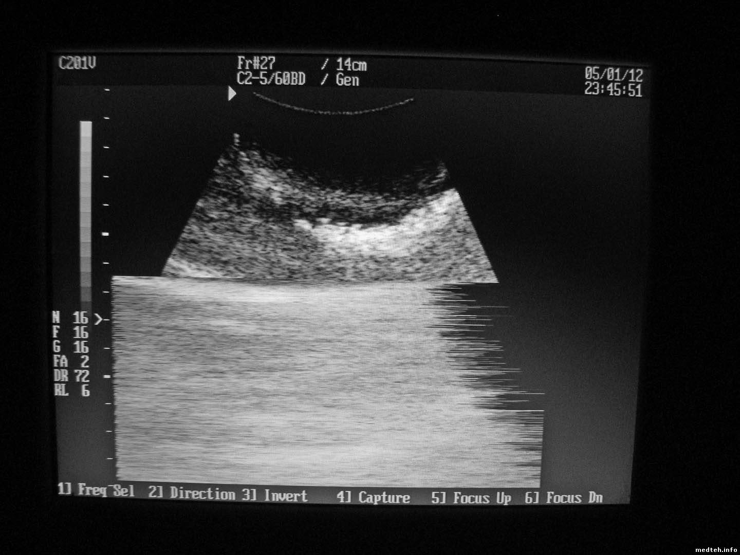

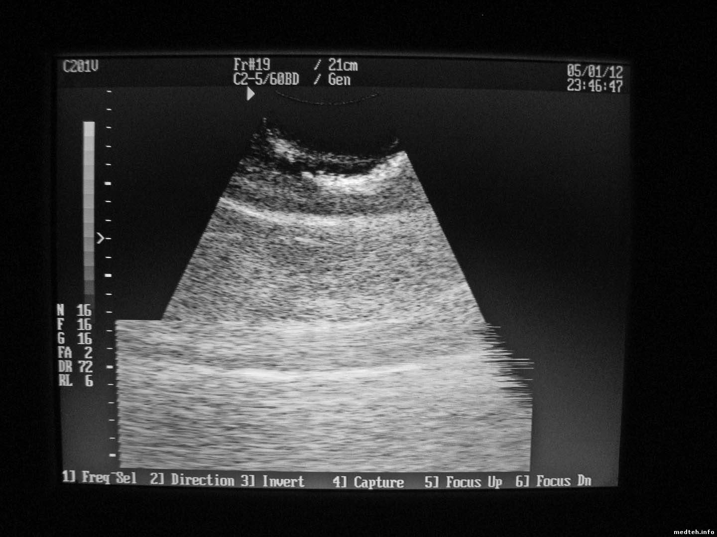

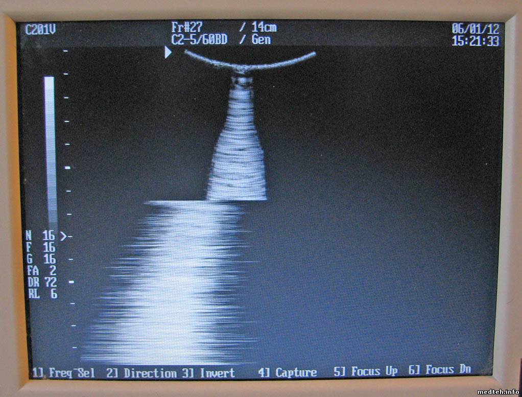

После лет 5 простоя нарисовалась проблема с Mysono 201 (см. фотки)
Впрочем, сейчас уже никто не помнит, была ли эта проблема раньше.
Изображение разделилось на 2 части: в верхней нормальное, а в нижней непонятно что, но тоже сформированное из отраженного сигнала. Как только аппарат начинает работать, правая часть нижнего изображения дрожит горизонтальными линиями (как на фотках), но в течение 1-2 минуты дрожь уходит дальше вправо и совсем исчезает. Таким образом на лицо реакция на прогрев. Но ни охлаждение до 0 град., ни длительный прогрев не упорядочивают картинку в нижней части.
Еще, замечено, что граница раздела (всегда строго горизонтальная) смещается вверх или вниз при изменении глубины сканирования.
Заменил 8 электролитов в блоке питания (не понравилось их ESR), но не помогло.
Аппарат малогабаритный, и весьма проблемно что-то измерять внутри, или нагревать - остужать.
Может, у кого-то было что-то подобное, или идеи есть какие?

Прошу не обижаться, но какое отношение ESR электролитов в блоке питания может иметь к этим картинкам?!
Или питания цифровой части были не в норме и с пульсациями?
Память ультразвукового кадра, скан-конвертер с интерполятором - эти могут такое выдать.
На линейном датчике (если таковой имеется) тоже плохо?
SonoLifeДата: Пятница, 06.Янв.2012, 11:48 | Сообщение # 151
У вас сообщений: 295
Судя по тому, что размазанная картинка начинается при достижении одинаковой ширины УЗ сектора (померял линейкой на фотографиях), это скорее всего проблемы скан-конвертера и (или) интерполятора (которые, вообще-то, могут быть и неотделимы схемотехнически).

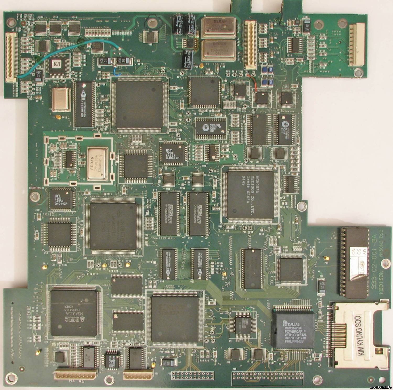

Да, это скорее всего скан-конвертер. Он находится на одной плате с управляющим компьютером, поэтому замена платы будет стоить немалых денег. Поэтому хотелось узнать, может дело в каком-нибудь пустяке в ней. Ковыряться самому проблематично - аппарат малогабаритный, а специфичных удлинительных кабелей нет.
С помощью лупы ничего не обнаружил.
Были пульсации по + 5 В и + 3,3 В милливольт 150 - поэтому и менял электролиты.
На всякий случай привожу картинку теста "линейка"

Наверняка дело в пустяке - в каком-то контакте, вернее, неконтакте. Схему тут коллеги искали, но так и не нашли. Может фото платы сделаете?
Повозите пальцем по плате во включенном состоянии, если это возможно. Висячие входы к этому очень чувствительны. И смотрите на экран. где-то что-то может проявиться.

Выкладываю фото платы.
Да, скорее всего проблема в пустяке.
К сожалению поводить пальцем по плате не получится - аппарат малогабаритный, даже щуп мультиметра не вставить, только разве что по краям.
Пробовал поливать спиртом с иголки шприца фрагменты этой платы работающего аппарата - ничего не получилось, попал на кварц и аппарат стал, пока плату не просушил феном. Хотел использовать тот факт, что эта плата, охлажденная до 0 град., быстро вставленная в аппарат, несколько секунд работает нормально.

Плату можно и в морозилке подержать, в водонепроницаемом пакете :)
А если серьезно, без изготовления удлиннителей не обойтись.
Еще шанс - помыть в ультразвуковой мойке, за пять лет простоя пыль-жиры-останки тараканов могли отложиться. И некоторые места на плате выглядят грязновато. Оптический обман?

Удлинители нужны, но разъемы там очень уж специфические, таких не то, чтобы на радиобазарах - в каталогах для заказа нет.
Следов тараканов нет, пыли внутри очень мало, спиртом уже протирал.
