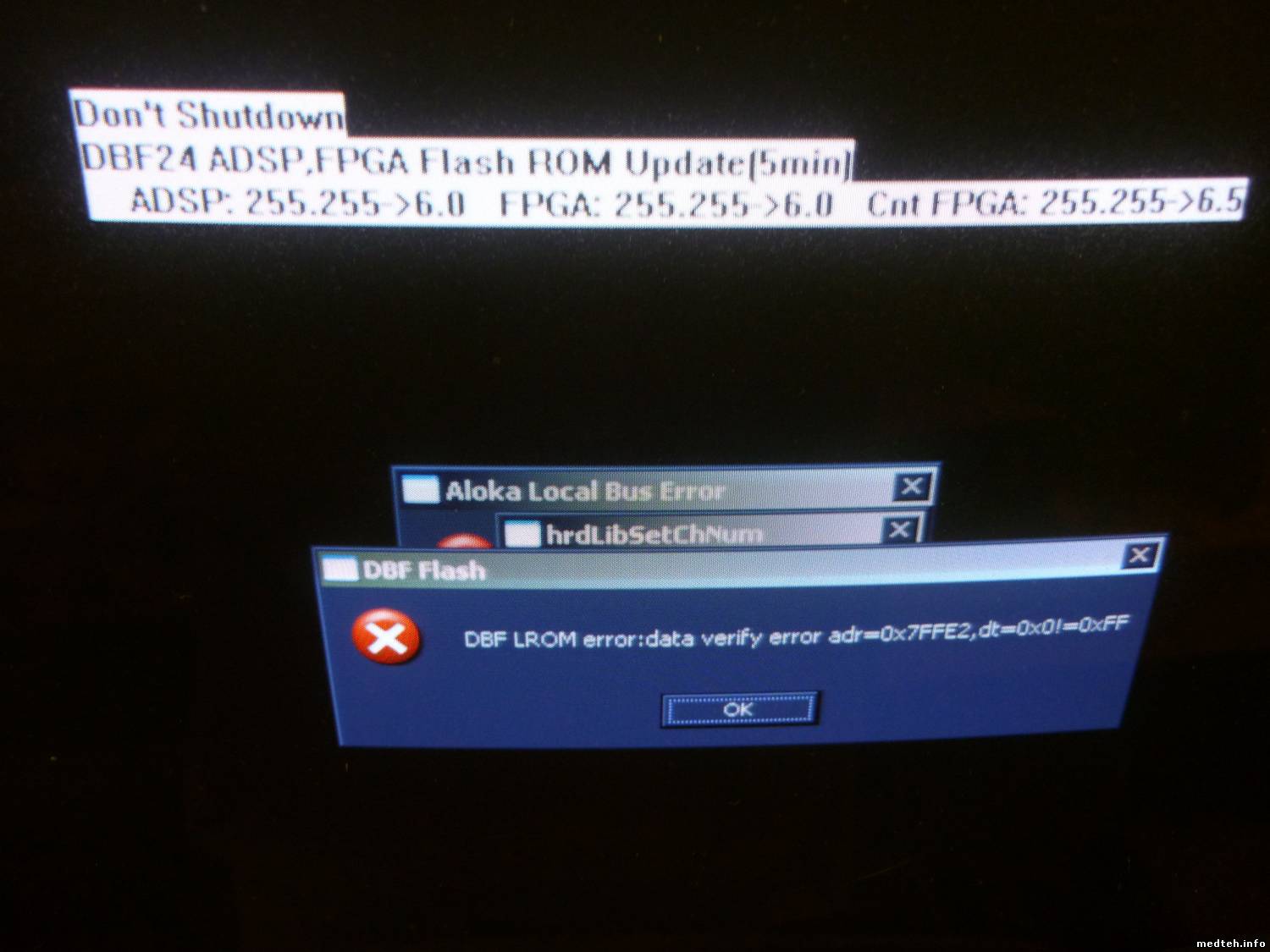

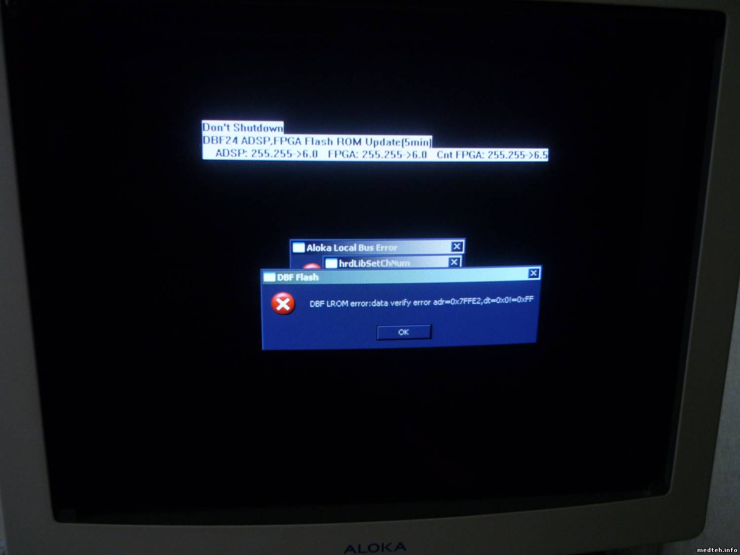

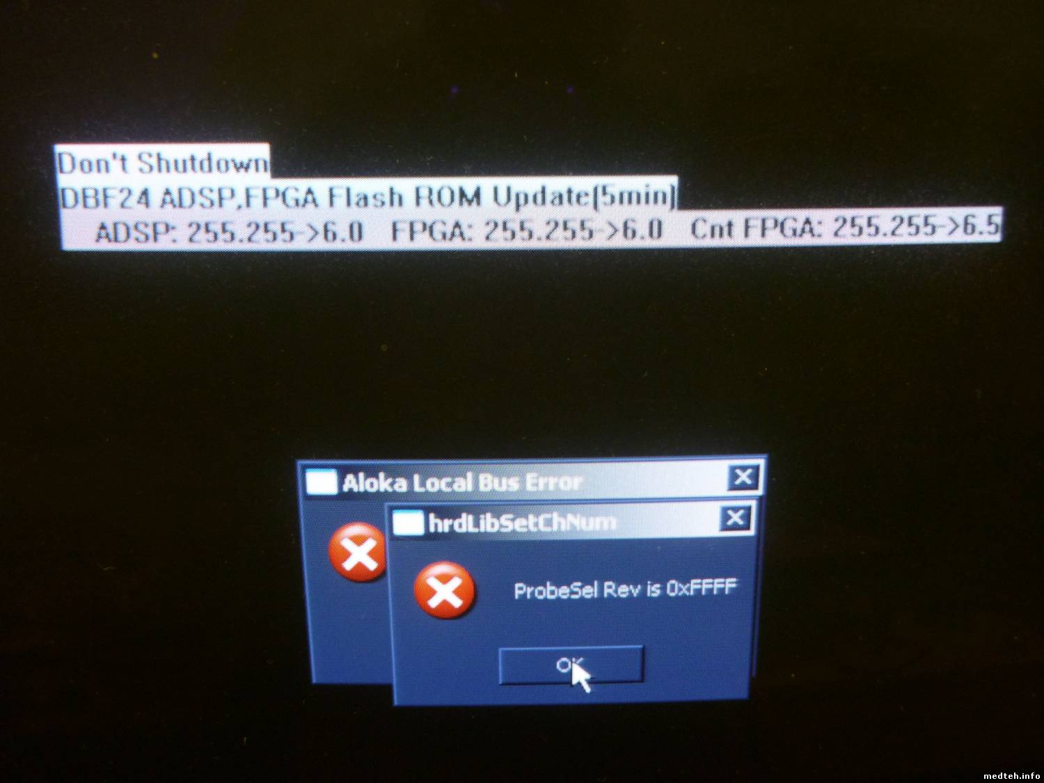

Доброго времени суток всем страждущим технарям!!!

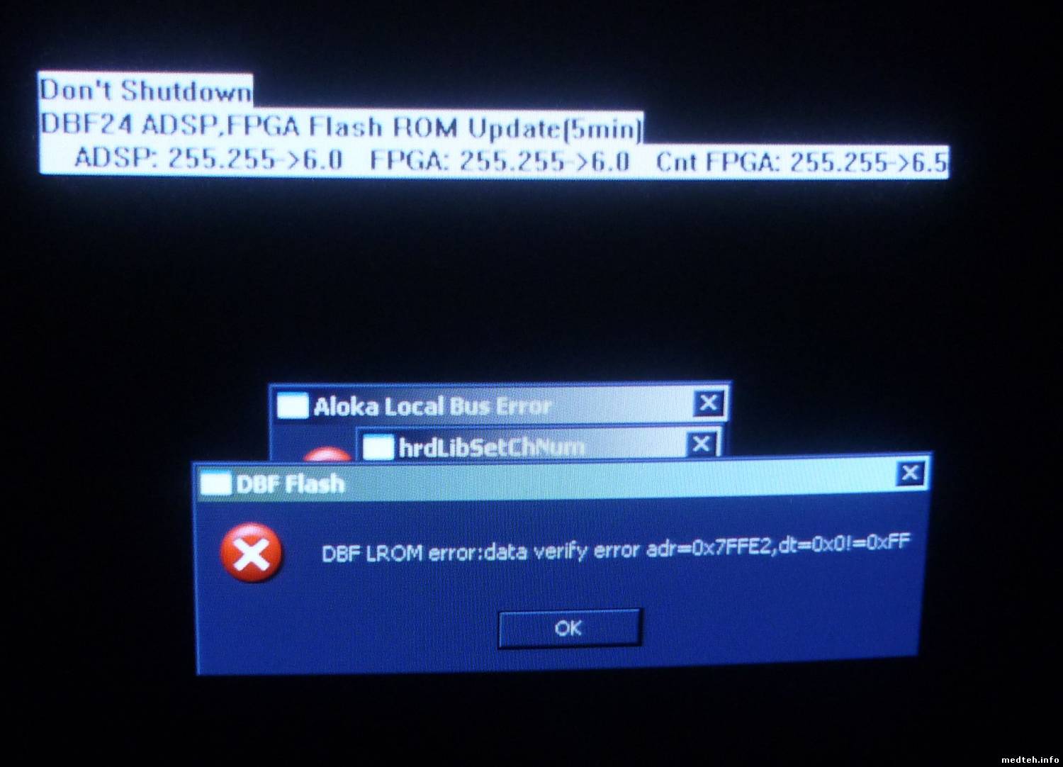

При загрузке ВИНДЫ, выскакивают ошибки (фото прилагаю), очень долго грузится, НО всё таки загружается основная программа УЗИ сканера. Но самого колокола СКАНЕРА НЕТ. Пробовал на винчестер ставить тот образ, который сам Вам выкладывал. Но НИ ЧЕГО НЕ ИЗМЕНИЛОСЬ!!!! Теперь репу чешу, аж волосы вылазят. С чем связаны эти ошибки: с железом ли, с ПО ли или платой генератора, ИЛЬ ЕЩЁ С ЧЕМ?????????????
Вообщем загадка №1.

creytДата: Понедельник, 22.Дек.2014, 13:19 | Сообщение # 5
У вас сообщений: 546
Кузня
Флеш померла.

SenergyДата: Понедельник, 22.Дек.2014, 13:20 | Сообщение # 7
У вас сообщений: 196
Инженер по сервису
Я уже догадался!!!
Это не оперативка?
Что за Флеш???
AlexiumДата: Понедельник, 22.Дек.2014, 13:20 | Сообщение # 8
ОТЛ, питание видеоусилителей.
d19631124Дата: Понедельник, 22.Дек.2014, 13:20 | Сообщение # 9
У вас сообщений: 86
Для начала замени оперативку, подходит
от любого старого компа.
Был похожий геморрой.
Сообщение отредактировал d19631124 - Понедельник, 19.Дек.2011, 13:31

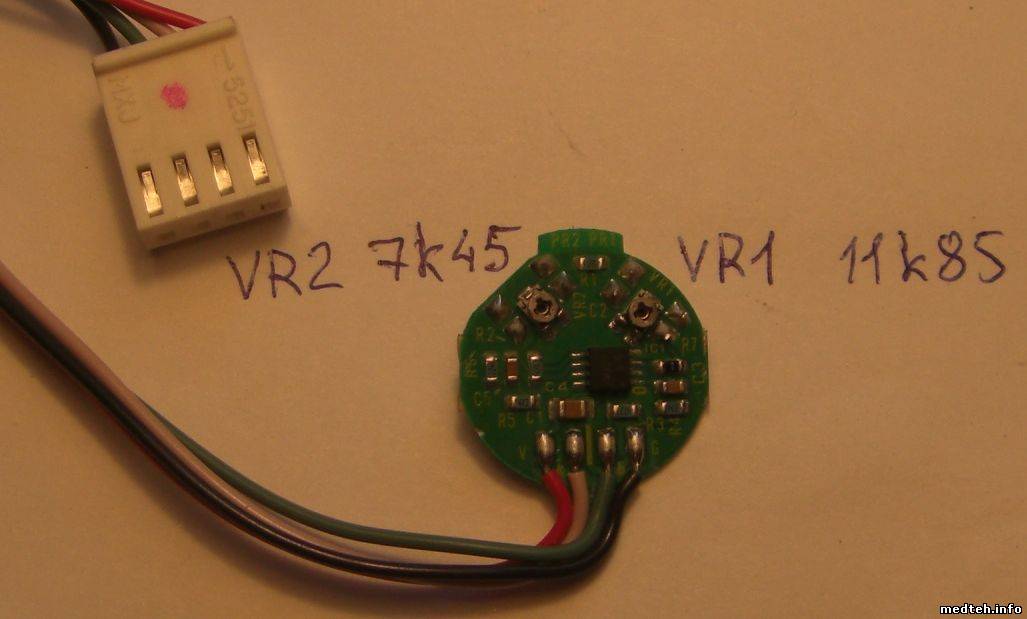

УЗИ сканер тот же ALOKA SSD-3500,почти перестал регулировать B GAIN, сто раз надо прокрутить регулятор,чтоб от 30 до 90.Залез внутрь: стоит след. деталь: JAPAN COPAL 9317 RESW20D50-201-1D. Внутри платка с SMD деталями приклееная эпоксидкой по краям. Пролил спиртом, просушил-без эффекта. В
ИНЕТе даташит не нашёл. Так понимаю что это резистивный переключатель? Может кто сталкивался с такой проблемой-жду совета...

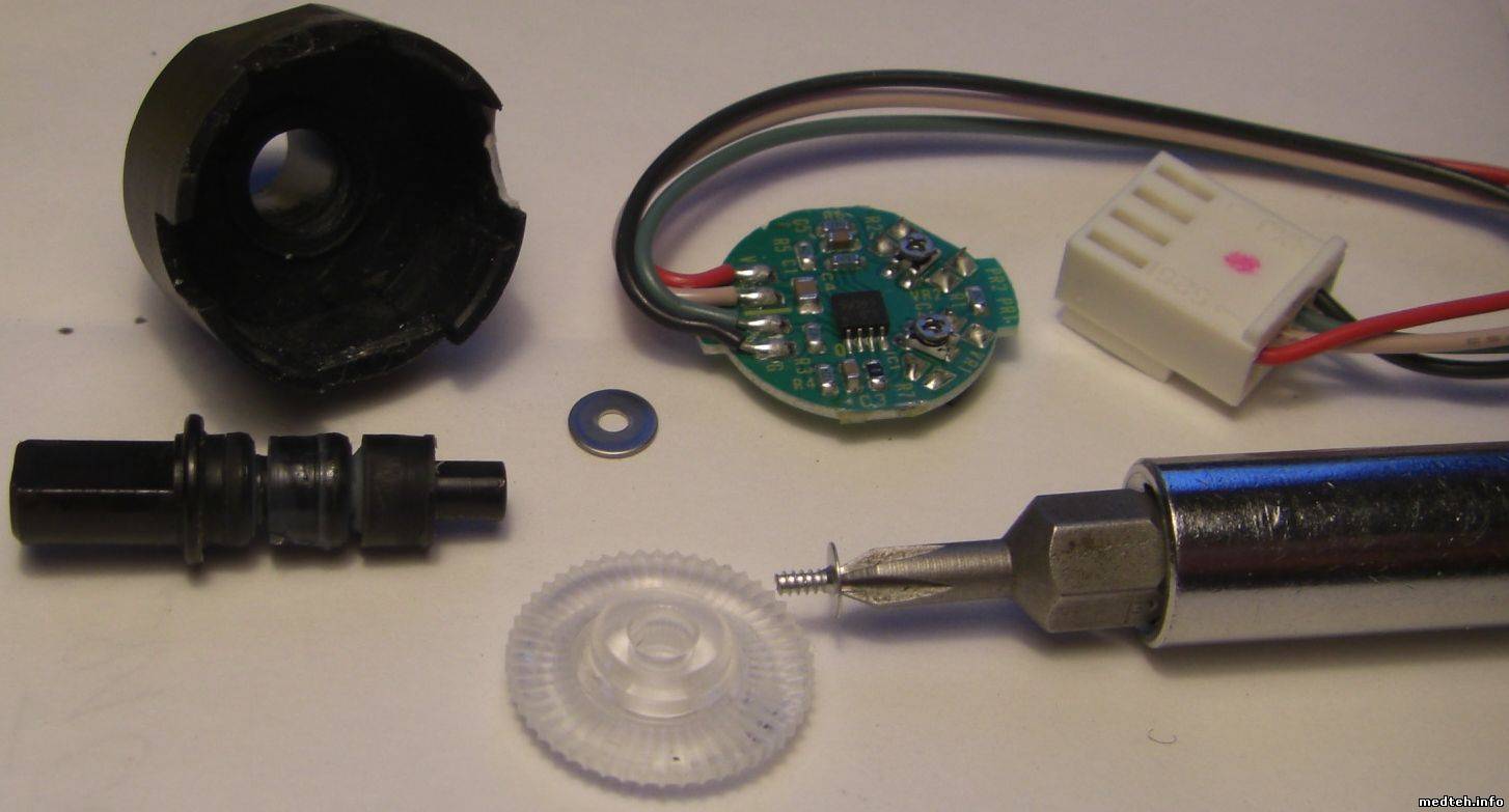

Quote (Svetaslav)
стоит след. деталь: JAPAN COPAL 9317 RESW20D50-201-1D. Внутри платка с SMD деталями приклееная эпоксидкой по краям. Пролил спиртом, просушил-без эффекта. В ИНЕТе даташит не нашёл. Так понимаю что это резистивный переключатель?
Называется оптический энкодер -
ckREC-RES_data_.pdf (111.2 Kb)
SvetaslavДата: Понедельник, 22.Дек.2014, 13:20 | Сообщение # 15
У вас сообщений: 108
инженер-электроник
Владимир
Внутри энкодера стоит плата с компаратором TA75W393FUTE12LF, есть рег.резисторы VR1,VR2(см.фото), их регулировка(достаточно острая)решила проблему!

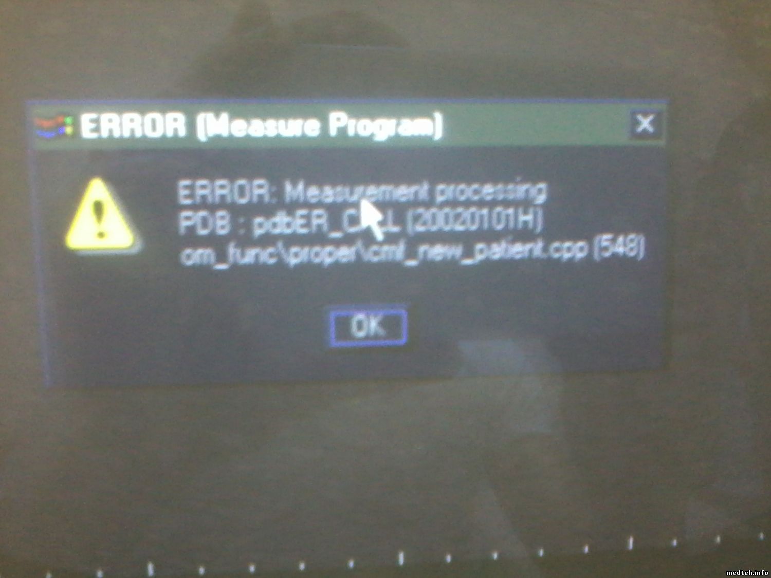

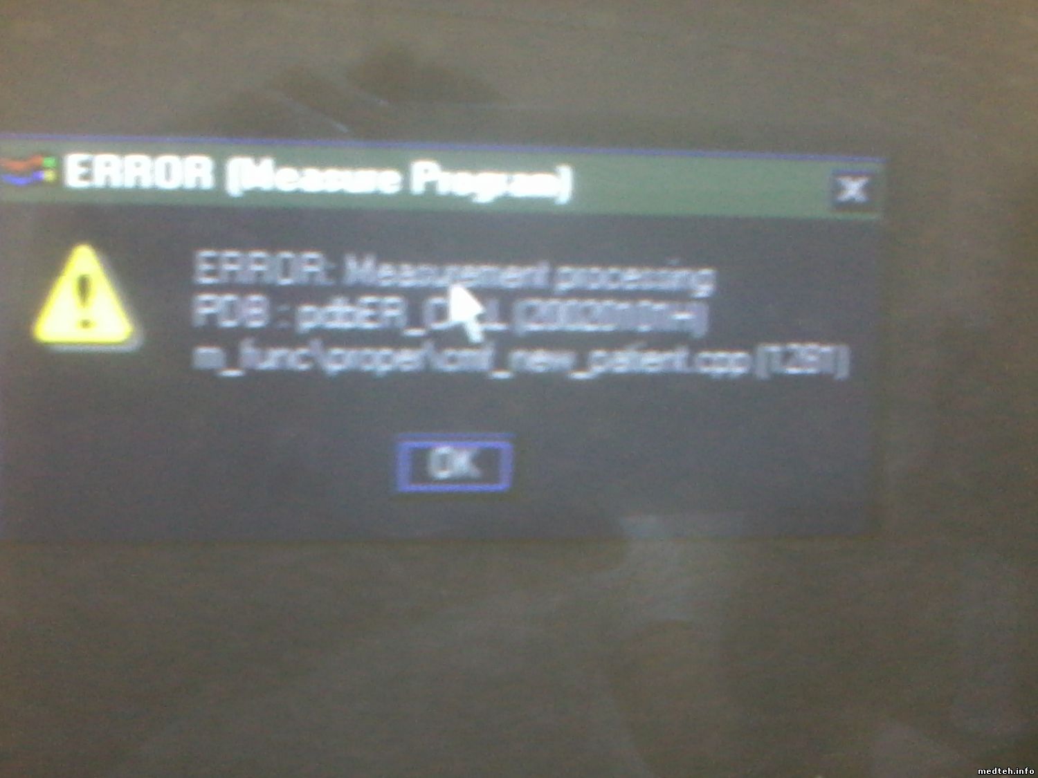

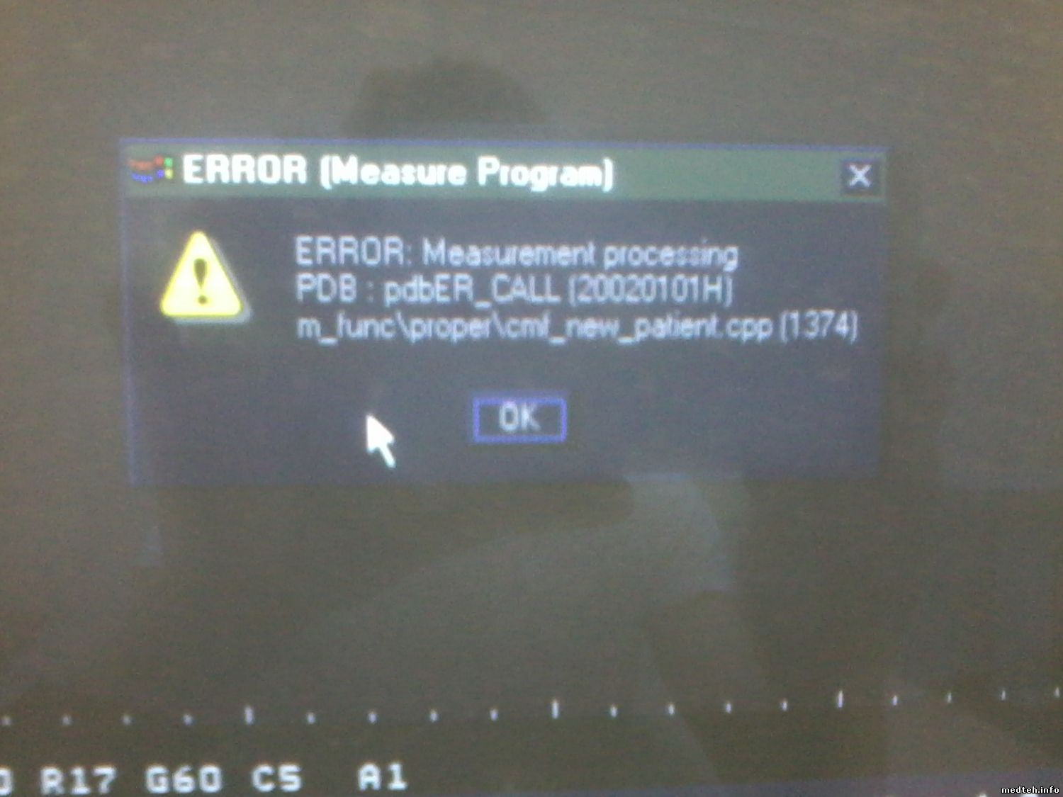

уважаемые форумучане!!!!! подскажите по аппарату узи aloka ssd-3500 plus. медтехникой занимаюсь недавно, по факту пару месяцев. скинули аппараты узи на меня.
суть проблемы с аппаратом в следующем: при включении выдает сообщения об ошибке, после закрытия которых аппарат все же работает, но закрыть их надо 6-8 раз. первое сообщение предлагает удалить старые данные о пациенте и начать новое исследование. а вот после его закрытия возникает следующее:
"error (Measure Programm) measurement processing".
В каком направлении копать? Заранее спасибо за подсказки.
olko13Дата: Понедельник, 22.Дек.2014, 13:21 | Сообщение # 20
У вас сообщений: 825
Львов
Быстрее всего проблема софтовая. Подпорченй файл "Measure Programm". Переустановка ПО поможет
artemiysvetДата: Понедельник, 22.Дек.2014, 13:21 | Сообщение # 21
великий новгород
спасибо. а где ПО взять можно?? и здесь аппарат 3500SV а у меня 3500plus... есть ли разница???
olko13Дата: Понедельник, 22.Дек.2014, 13:22 | Сообщение # 22
Львов
А выбор у вас есть? Пробуйте.
artemiysvetДата: Понедельник, 22.Дек.2014, 13:22 | Сообщение # 23
великий новгород
Логично... Еще разспасибо..
Alex-ALOKAДата: Понедельник, 22.Дек.2014, 13:22 | Сообщение # 24
У вас сообщений: 149
MСК
Сбой базы данных измерений или повреждена файловая система на диске. (50/50)
Preset -> [Ctrl+Q] Система спросит "А Вы уверены, что хотите уничтожить базу измерений пациентов?", отвечаете ОК, система должна пойти на перезагрузку. Если проблема была с поврежденной базой, то должно помочь.
В случае повреждения фаиловой структуры диска поможет только замена винта.

Может, есть, а может, и нет. Если FIRMWARE на платах отличается, можно убить железо, и кто тогда будет виноват? Правильно, невестка, потому что "вон ее панталоны висят!" Ау-у, народ! Кто знает, как вручную фирмваре перешивать??? Именно на вышеуказанной Алоке? Думаю, даже официалы этого не знают. Есть штатная процедура - И ВСЕ!!! Если нет 100% уверенности в совместимости железа и софта, лучше подобного не делать...
Alex-ALOKAДата: Понедельник, 22.Дек.2014, 13:22 | Сообщение # 26
MСК
"Убить железо" можно только в одном варианте. Если на платах стоит флешка, которая правильно читается, стирается, но не записывается. Тогда и только тогда, смена винта приведет к автоматическому обновлению версии фирмвара, которое заткнется после стирания флешек. Ситуация для медтехника неприятная, но опыт показывает, что незаменяемых флешек нет. (Ситуация исключительной редкости. Всего несколько случаев за 20+ лет обслуживания Алок.)
(процедура "нештатного" перезаписывания стандартная. Выпаял флешку, прочитал программатром, записал. Только зачем? штатная процедура работает в 100% случаев. За исключением, конечно, других неисправностей железа)

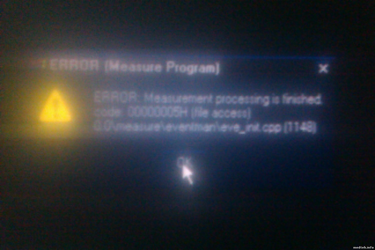

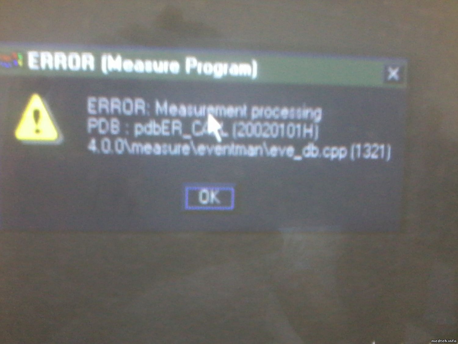

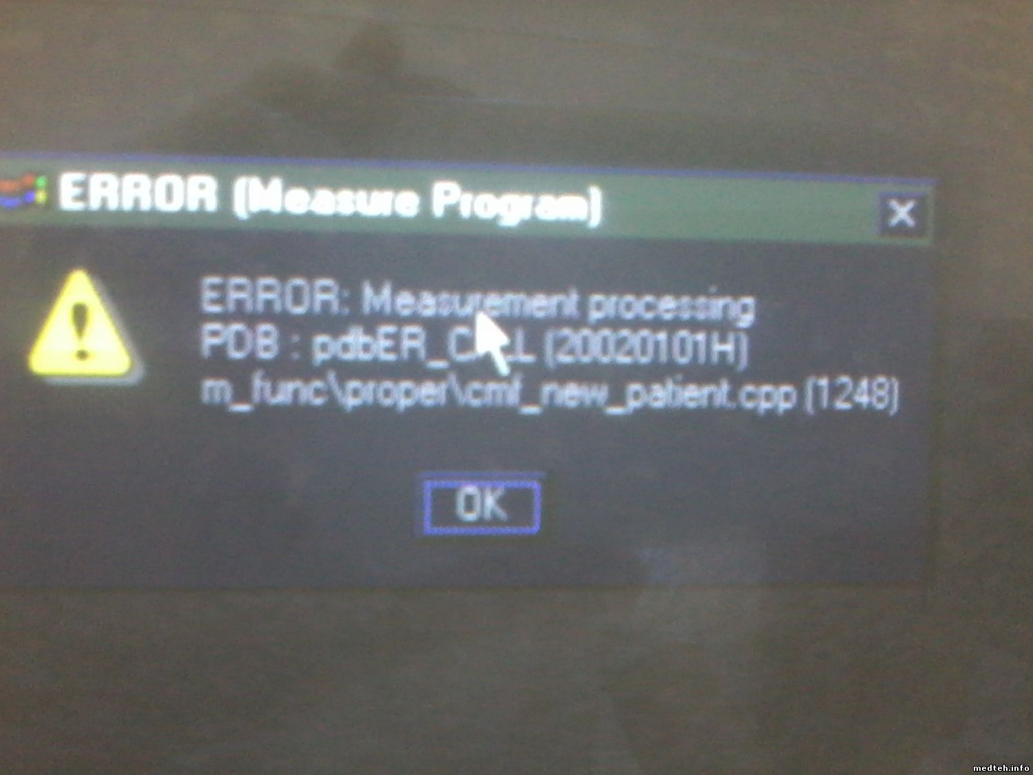

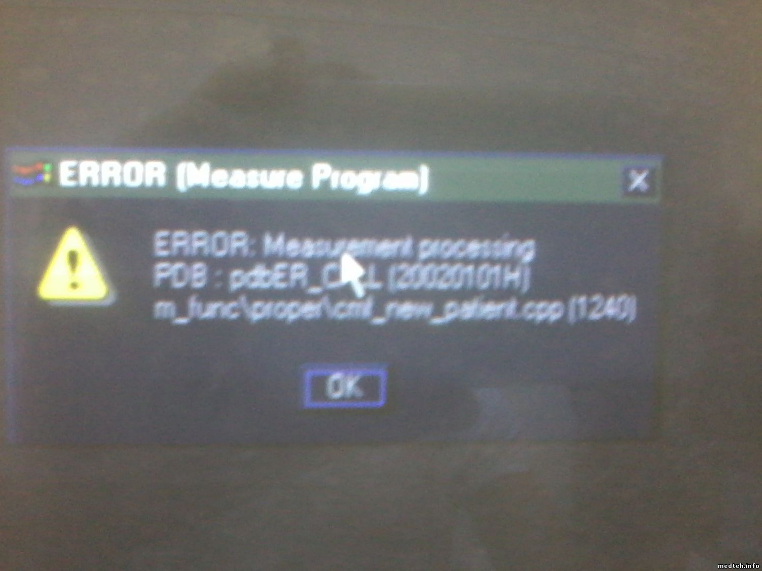

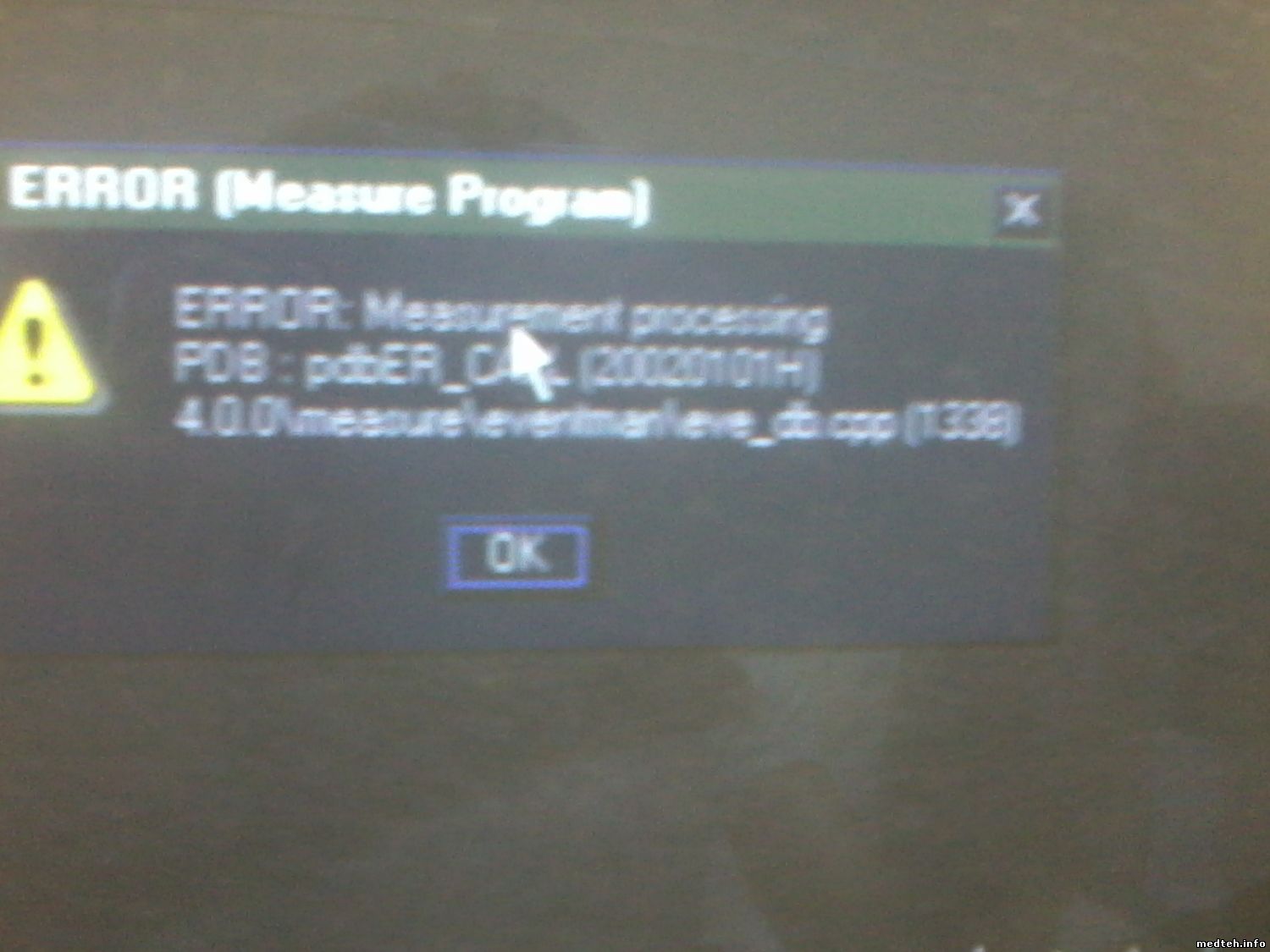

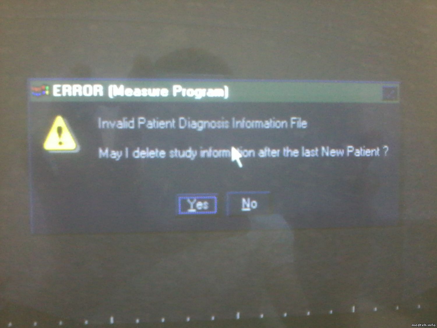

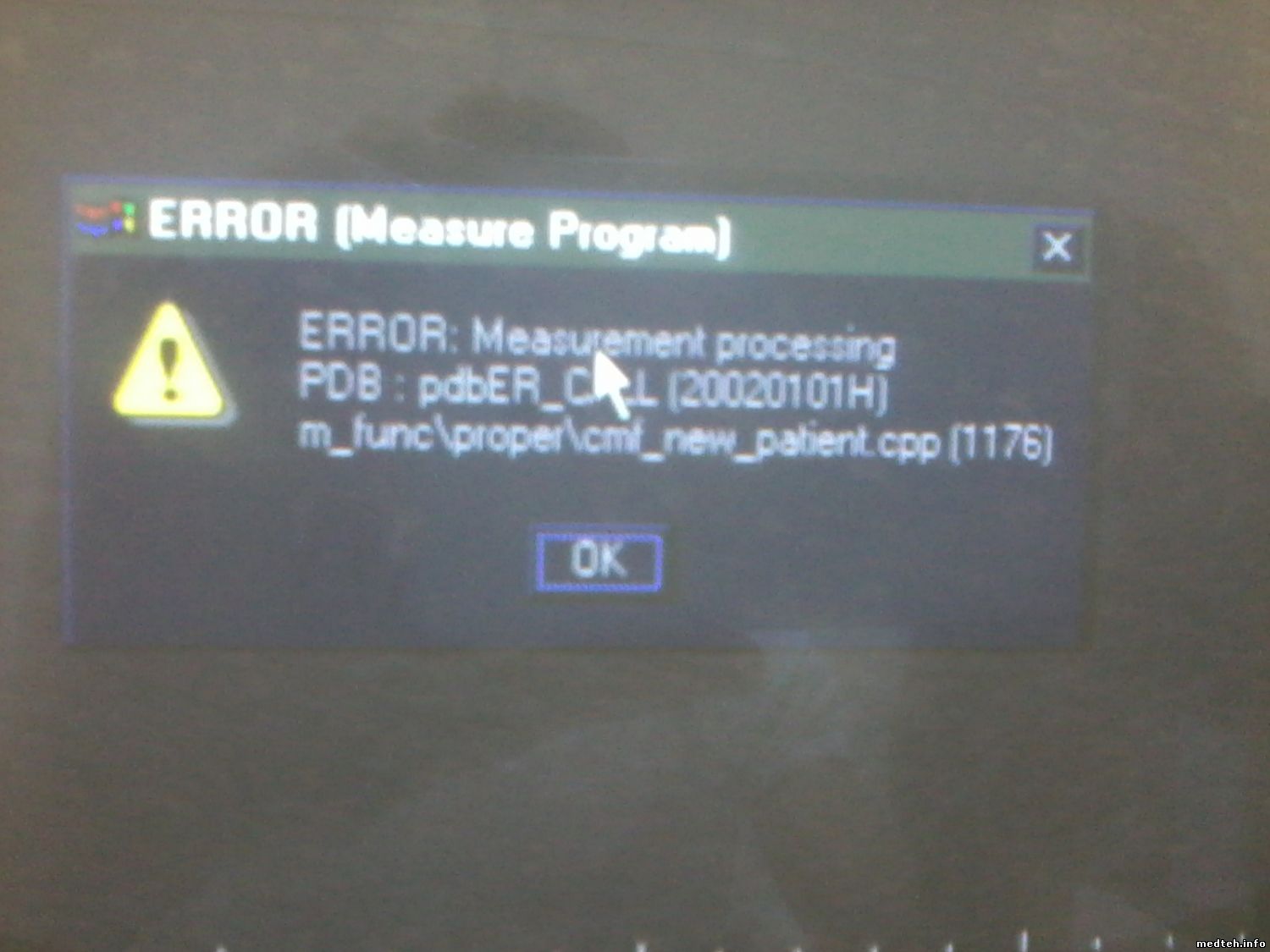

artemiysvetДата: Понедельник, 22.Дек.2014, 13:22 | Сообщение # 27
великий новгород
сделал фотки ошибок
2870659.jpg (83.6 Kb) · 0645676.jpg (85.3 Kb) · 0566507.jpg (81.2 Kb) · 9050930.jpg (82.3 Kb) · 0945003.jpg (85.9 Kb) · 5734423.jpg (83.5 Kb)

olko13Дата: Понедельник, 22.Дек.2014, 13:23 | Сообщение # 29
Львов
проверили жесткий диск, на битые сектора, все ок
Судя по фоткам, быстрее всего это повреждение файловой системы программы измерений, что не редкое явление.ИЗМЕРЕНИЯМИ ПОЛЬЗУЮТСЯ при каждом исследовании и часто эскулапы неадекватно выходят из программы, что приводит к её порче.
Сообщение отредактировал olko13 - Среда, 15.Июн.2016, 10:41
artemiysvetДата: Понедельник, 22.Дек.2014, 13:23 | Сообщение # 30
великий новгород
спасибо за совет! после очистки базы старые ошибки ушли, но вылетела новая. и врачи говорят что на аппарате не сделать измерения. с этик как бороться??
artemiysvetДата: Понедельник, 22.Дек.2014, 13:23 | Сообщение # 31
великий новгород
Со
дак можно ли это как то исправить??
Alex-ALOKAДата: Понедельник, 22.Дек.2014, 13:23 | Сообщение # 32
MСК
ошибка файловой системы диска. Когда то винт рухнул, но винда его вылечила, удалив поврежденные файлы. Вот сейчас программа их и не находит. Лечится заменой винта. Версий ПО на Алоку 3500 очень много, почти 70, но большинство из них взаимозаменяемые. Ищите в интернете совместимую версию, или заказывайте у нас. У нас есть все версии.
