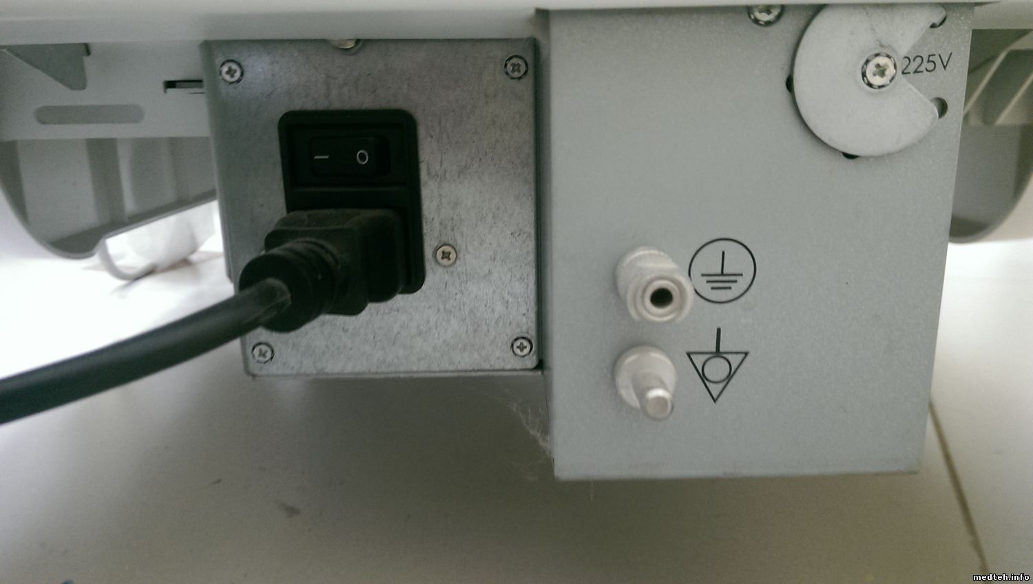

IrishstyleДата: Среда, 08.Окт.2014, 12:56 | Сообщение # 10
У вас сообщений: 35
Цитата olko13 ()
Я так понимаю, что аппарат вообще не заземлён. Если я прав, то начните с банального заземления.
А как это можно сделать? В аппарате предусмотрена такая возможность?
olko13Дата: Среда, 08.Окт.2014, 13:12 | Сообщение # 11
У вас сообщений: 825
Львов
В районе входа 220 д.б. клема заземления. Её необходимо соеденить проводом не менее 2.5 кв.мм с шиной заземления, если такая существует. Если её нет, а в розетке есть три контакта, узнайте у електрика есть ли там реальная земля, и выводите землю из розетки. Это не очень корректно, но выхода у вас нет, или же закапуйте в подвале контур и организовуйте свою земляную шину.
IrishstyleДата: Среда, 08.Окт.2014, 13:33 | Сообщение # 12
У вас сообщений: 35
Оно?
olko13Дата: Среда, 08.Окт.2014, 13:34 | Сообщение # 13
Львов
Цитата Irishstyle ()
Оно?
Оно
