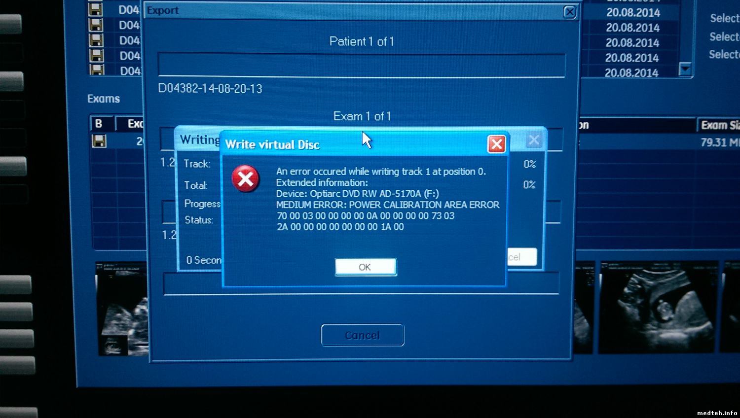

День добрый. Есть аппарат Voluson E8, на нем стал выделыватсья привод(ошибка на скрине). Захотел поменять, купил другой IDE привод, поставил. При попытке записи обследования пишет Insert disk. Беда. Если попробовать записать из под Windows, пишет прекрасно. Накатывал заново софт с новым приводом - не помогло. Может я что-то не так делаю?
Кстати пробовал подкинуть USB привод, такая же песня - insert disk
