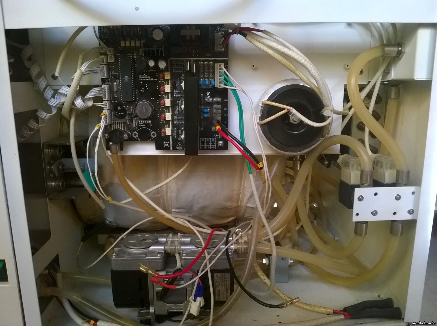

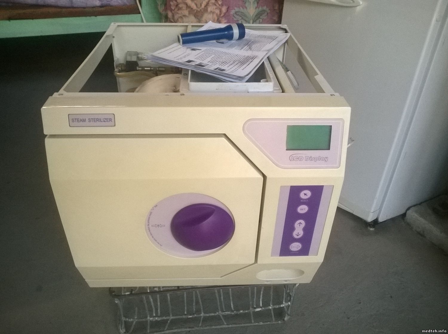

Приветствую, коллеги. достался мне на ремонт китайский паровой стерилизатор STE18L, до меня с него сняли плату управления , я подключил все понятные разъемы но остались пять проводов которые не знаю куда подключить. помогите фоткой внутренности аппарата или может у кого есть схема подключения.

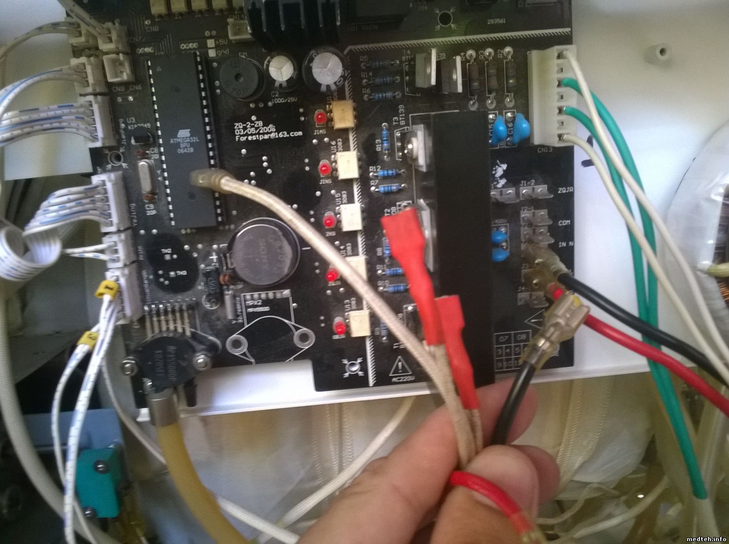

вот фото платы

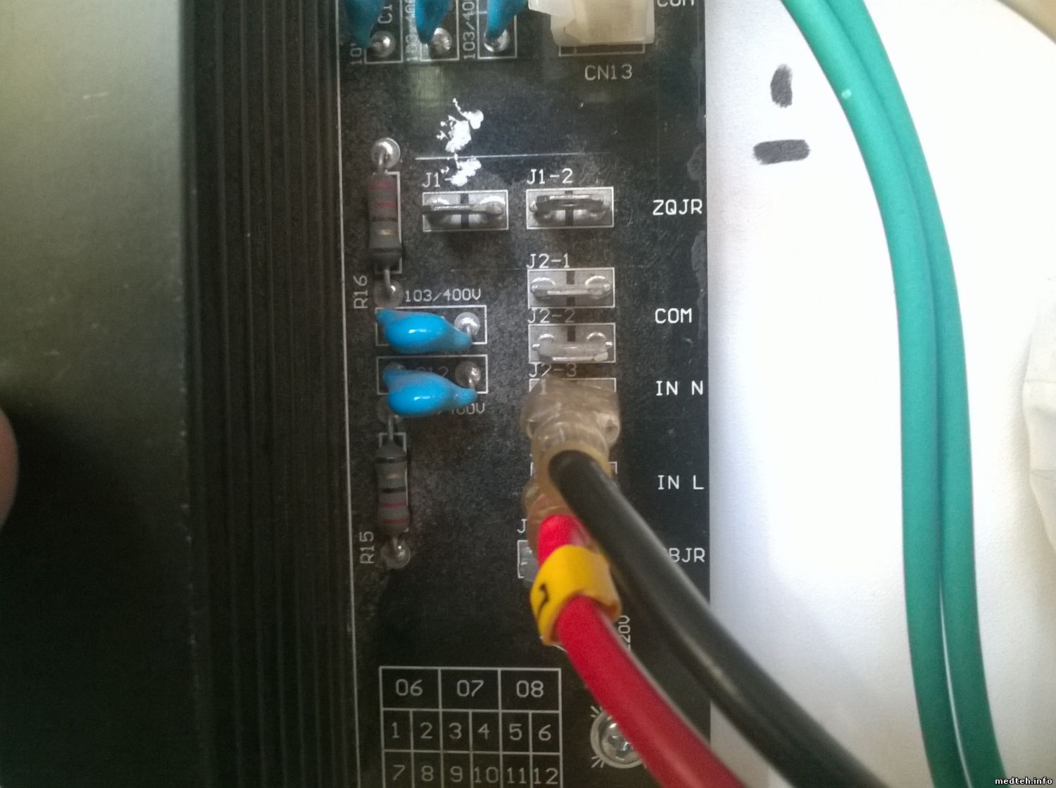

вроде бы разобрался с проводкой. аппарат начал что-то делать, но не то. в общем по программе он должен набрать 134 градуса но сколько не ждал больше 88 никак не набирает(
воду в парообразователь тоже не подает
п.с. вакуум тест дает 0.7 бар
