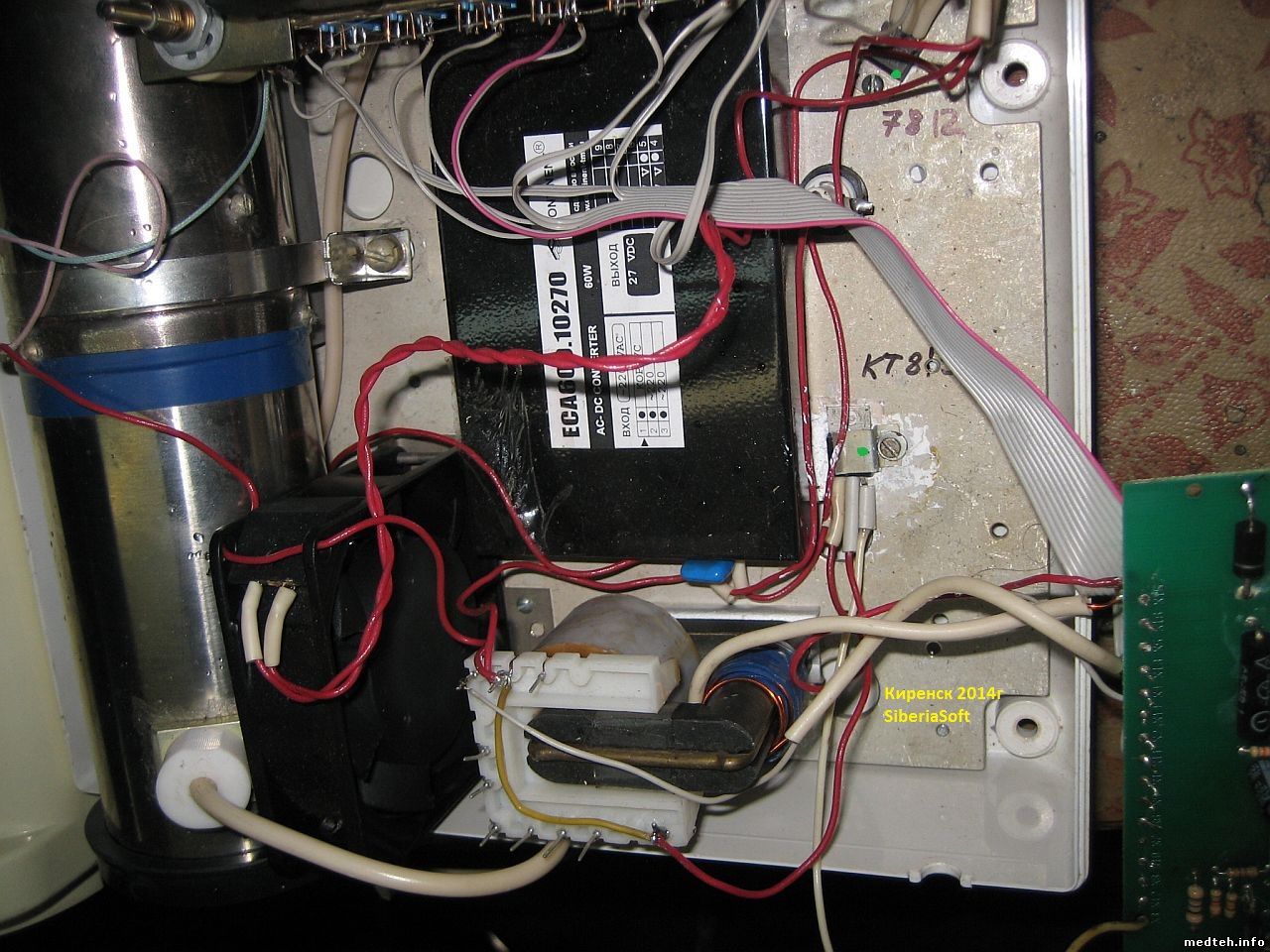

Обратилась тут местная больница ко мне за помощью в ремонте озонатора ОРИОН-3 (ОП1-М).
Ранее он уже был в ремонте тот кто ремонтировал вспомнить что менял не может (но похоже транзистор КТ819Г) после того ремонта перестали работать 5..6й режимы.
Ныне же аппарат вообще не подает признаков жизни.
При включении запускается вентилятор обдува высоковольтного трансформатора и еле заметно подергивается продувной вентилятор в камере изготовления озона, светодиодный индикатор не светится вообще.

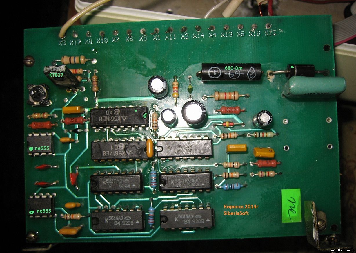

* Заменил оба таймера 555 изменений нет.
Начал было менять все микросхемы пока заменил только верхнюю 561ИЕ8
не покидает мысль что неправильно мыслю. По любому проблема не так глубоко и где то в выходных цепях авария. Конечно нетакая уж и проблема паялкой перекинуть все микросхемы:
561ла7 ; 561тм8 ; 561ИЕ8 ; CD4093 ; ne555
(не учитывая прицеливаний по отверстиям)..

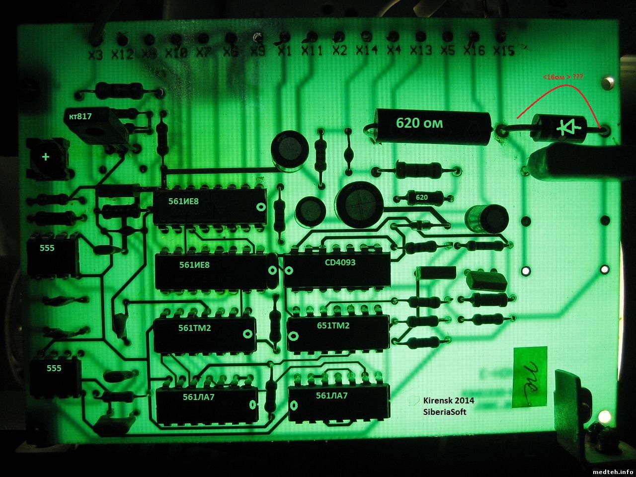

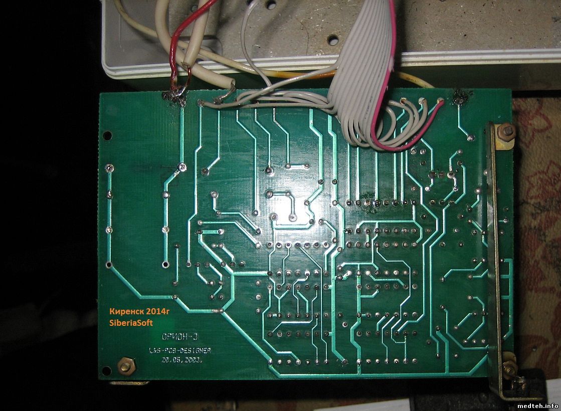

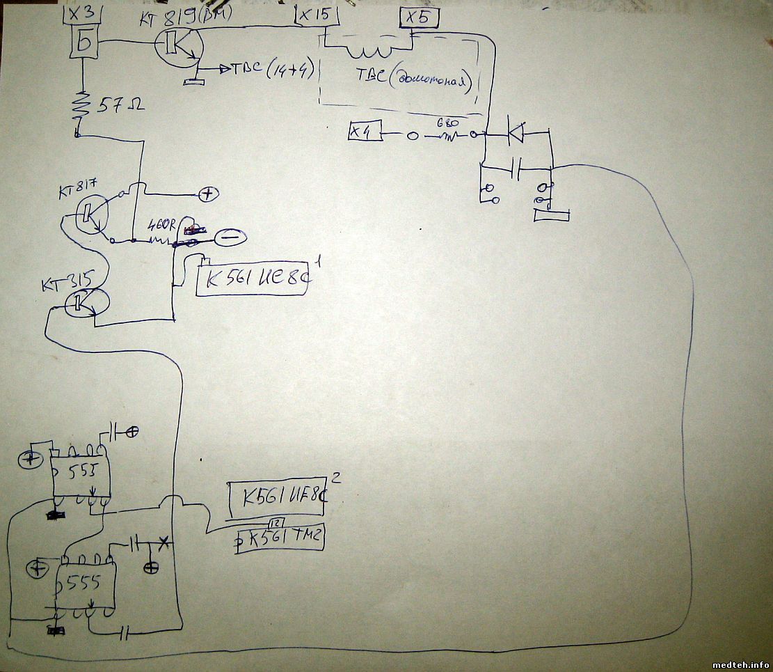

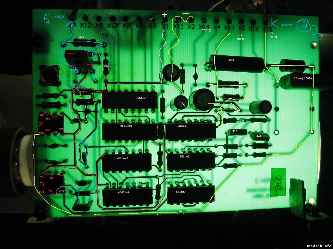

порисовал паинте на фотке печатки на просвет. осенило. дрочь вентилятора это TRICLE-STATE 7812. она стоит на корпусе без диэлектрика и как она так раньше могла работать не представляю..
поднял ее с подложки светодиод показал зеленый свет. но генерации озона нет.

не трахай нам мозг, генератор там собран на первом 555, все остальное, это защита и ничего более. если такой великий электронщик, то отрежь одну ногу от входной 555 и соедини ее на массу и генератор озона запуститься как тупая желязяка, если конечно ВВ трансформатор не пробит и нет пробоя в диэлектрике трубы.

похоже до меня там уже кто-то побывал и теперь трудно догнать что доделано а что нет
вентилятор дергался из-за того что КР142ен8А уходила в защиту (сидела тупо на корпусе без втулки и слюды)
кт819Г сидел также на корпусе - и был мертв(пробит) - заменил на кт819ВМ
все сопли (провода) какие-то почиканые короткие . нарастил хорошими советскими мягкими цветными (настриг с совкового оборуд)
минус вентилятора с корпуса на норм минус посадил и
аппарат начал подавать признаки жизни шумит (противно) вентилятором продувки камеры, горит красно-зелёный индикатор, высокого судя по всему нет(только что заметил при включении вилки в розетку проскакивает несколько разрядов)(но искра очень хреновенькая).
измерения показали 21.6кгц на выходе таймеров откидывание 4й(ресет) нижнего 555 ноги не чего не дало.
идею починить в лоб похоронил, (как и идею починить вообще). начал рисовать в паинте по плате и рисовать схему выхода. возникли вопросы вида: или мои знания не те или что-то не так в схеме (кто-то что-то изменил)
не пойму нафига столько транзисторов одинаковой проводимости (n-p-n )(315, 817й, 819й), почему 817й так странно включен (коллектором в + питания а эмиттером через резюк на базу 819ого)

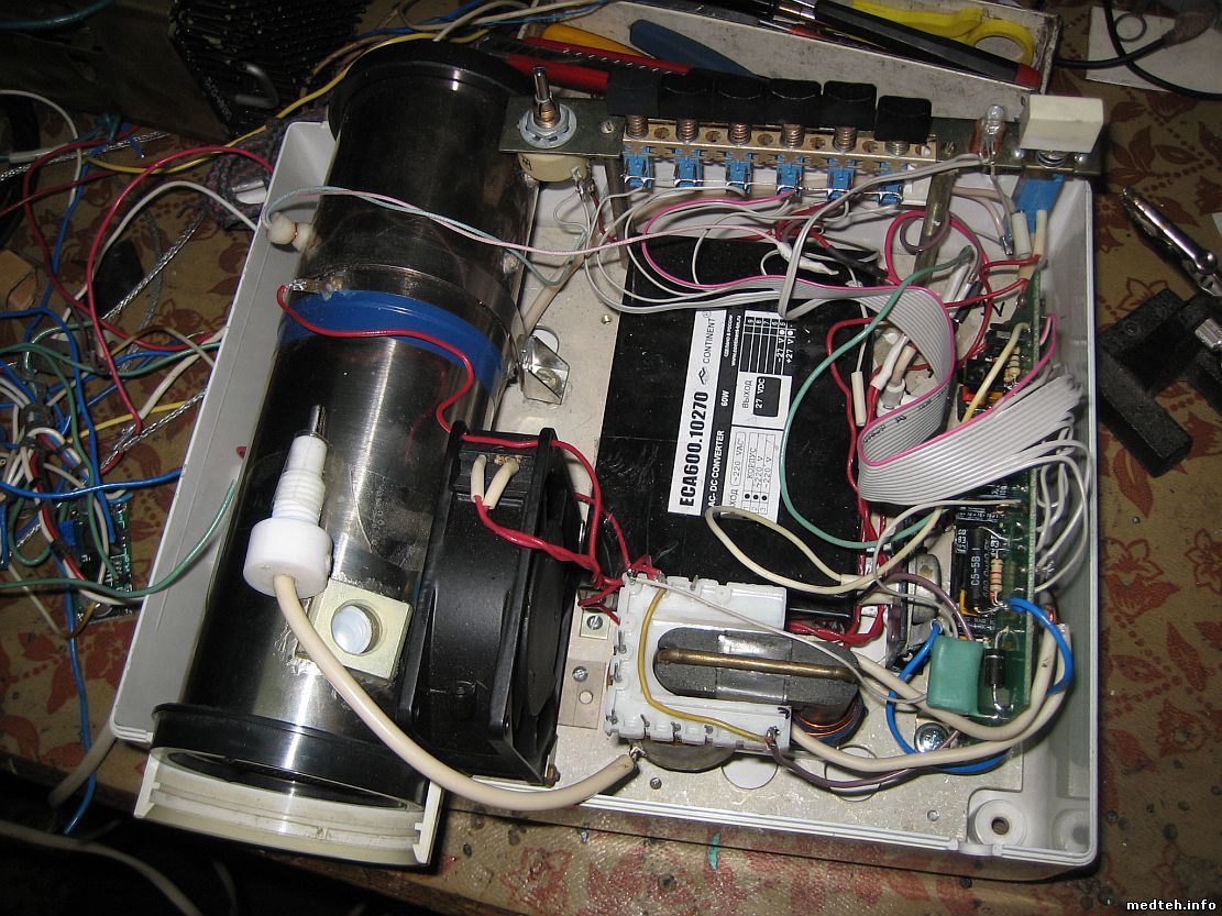

вентилятор обдува транса стоит глупо. тянет воздух а не дует
