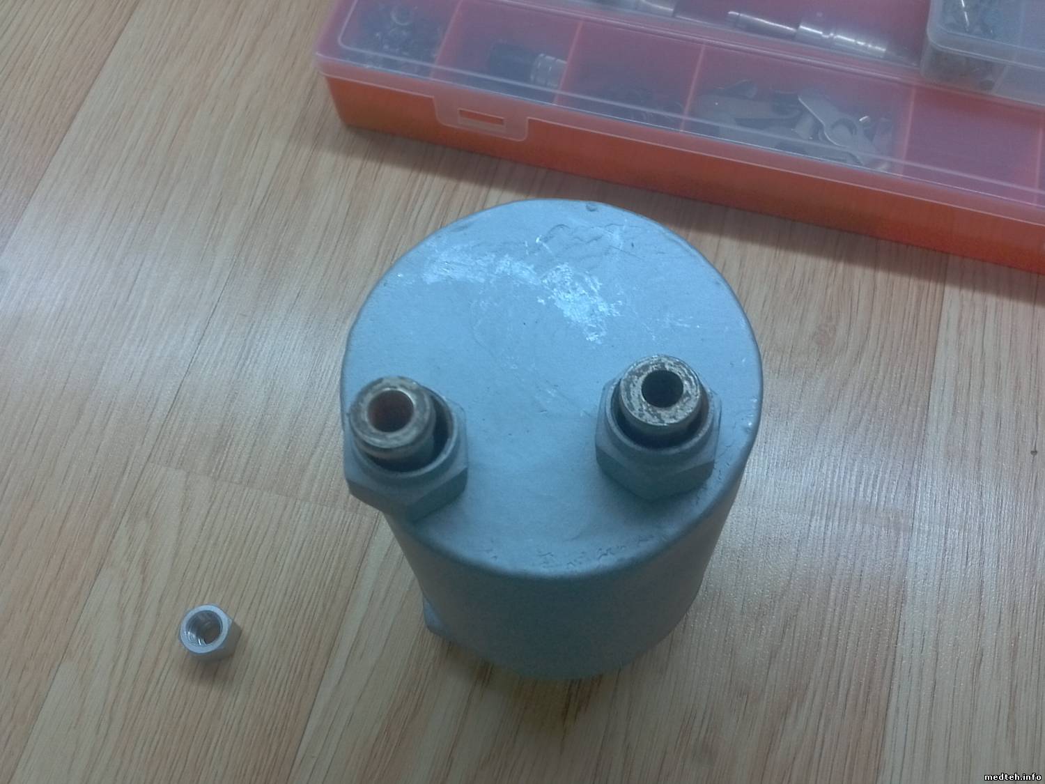

Alexey65Дата: Понедельник, 03.Фев.2014, 00:34 | Сообщение # 1
монтажник
ростов-на-дону

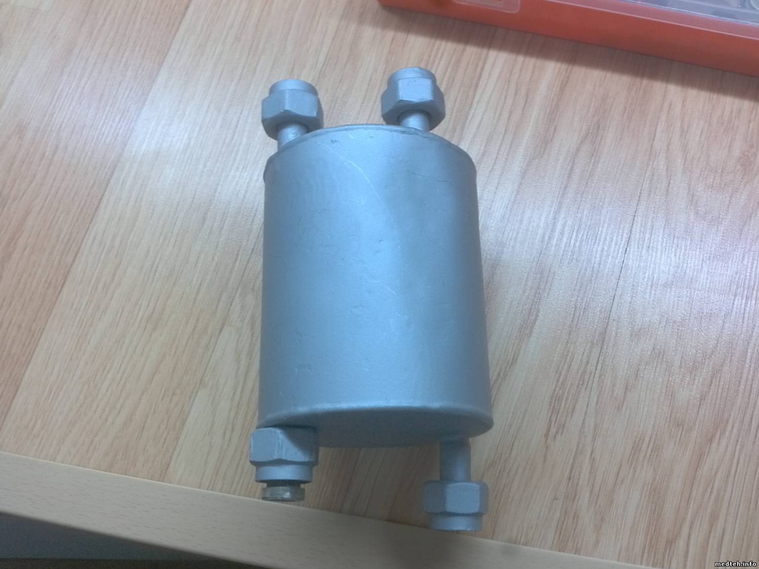

Прислали для установки ГК 100 с парогасителем с четырьмя патрубками, но без инструкции и без обозначений на парогасителе.
Кто ставил сие чудо и что там куда подключать?
Может у кого инструкция имеется?

Alexey65Дата: Понедельник, 03.Фев.2014, 19:13 | Сообщение # 4
монтажник
ростов-на-дону
Сегодня дали телефон чела от поставщика.
Он сказал, что два патрубка просматриваются насквозь. Это на воду.
Два других это вход пара и выход на канализацию.
Я все равно не понял.
При трехпатрубном устройстве один патрубок на вход воды, второй - вход пара и третий это выход смеси из воды и пара в канализацию.
Для чего нужен второй патрубок воды при четырехпатрубной схеме, я так и не понял.
Спец сказал, что четвертый можно просто заглушить.
Возникает вопрос: зачем он тогда вообще нужен?
Anakonda2aДата: Понедельник, 03.Фев.2014, 19:21 | Сообщение # 5
У вас сообщений: 508
Инженер по Т.О. мед. техники
Подольск
Они там делают так: вся емкость парогасителя заполняется водой, в воде помещен змеевик через который проходит пар. Выходные патрубки снаружи парогасителя соединяются и уходят в канализацию. По крайней мере у нас было так. Работает не очень эффективно. При пластиковой канализации дополнительно ставили свой, самодельный.
Alexey65Дата: Понедельник, 03.Фев.2014, 19:59 | Сообщение # 6
монтажник
ростов-на-дону
В смысле выход пара и выход воды соединяются и направляются в канализацию?
Я правильно понял?
Есть еще один неясный момент.
Если дуть в один патрубок (я парогаситель изучал по-всякому), воздух выходит сразу из двух других патрубков.
Получается, что они там соединены?

TexnikimsДата: Понедельник, 03.Фев.2014, 20:59 | Сообщение # 8
У вас сообщений: 549
Сервисный Инженер
МО Люберцы
Alexey65, ничего глушить не надо,берешь парогаситель и ставишь его так чтобы трубы камуникаций стерилизатора совпали с фланцеми парогасителя, далее один фланец в канализацию а другой на подачу воды,слив на полдюйма из гибкой подвоки не подойдёт,так как у неё малая пропускная способность.

Alexey65Дата: Понедельник, 03.Фев.2014, 21:00 | Сообщение # 9
монтажник
ростов-на-дону
Да, это он.
Огромное спасибо.
Выручили.
Alexey65Дата: Понедельник, 03.Фев.2014, 21:06 | Сообщение # 10
монтажник
ростов-на-дону
Выводить пар в канализацию собираюсь пропиленом. Там четыре метра тащить. На час делов. Армированным шлангом долботно и несолидно.
О гибкой подводке речь не идет. Я халтуру не леплю.
TexnikimsДата: Понедельник, 03.Фев.2014, 21:08 | Сообщение # 11
Сервисный Инженер
МО Люберцы
Вообще заводские парогасители комплектуются паспортами со схемой монтажа,ошибиться не возможно...

Alexey65Дата: Понедельник, 03.Фев.2014, 21:25 | Сообщение # 13
монтажник
ростов-на-дону
Не положили паспорт на парогаситель в комплект. Попросил дослать. Прислали на трех-патрубный.
Теперь два дня что-то бессвязное мычат.
Сегодня заводской спец предлагал выход воды заглушить.
Смотрю схему и не понимаю, что там глушить можно?
Шаровые краны уже стоят на ГК. Еще один поставлю на подводку воды, чтобы отсоединить ГК можно было.
Фильтр вварю в пропилен. 100 рублей делов.

TexnikimsДата: Понедельник, 03.Фев.2014, 21:33 | Сообщение # 14
Сервисный Инженер
МО Люберцы
Может я что то не понимаю??? На стерилизаторе две трубы (ведь так???) к ним прикручиваем парогаситель,остаётся ещё два свободных,один на подачу другой на сброс,зачем что то глушить???

Alexey65Дата: Понедельник, 03.Фев.2014, 21:50 | Сообщение # 15
монтажник
ростов-на-дону
Мне тоже непонятно.
Именно поэтому я вопрос на форуме и задал, ибо заводской специалист посоветовал выход воды заглушить.
Их схемы, любезно предоставленной Гуест150, видно, что заглушить ничего не получится.
Да и зачем?
Все стало достаточно понятно.

Anakonda2aДата: Среда, 05.Фев.2014, 18:38 | Сообщение # 17
Подольск
Если парогаситель встроен в автоклав, то подключение как в паспорте (здесь представлен), а если отдельно, то выход воды глушится или соединяется с выходом пара. В случае если выход воды глушится, то вода в парогаситель поступает через отверстие внутри (она так и так через него поступает). Эффективность при этом так себе. Если выходы объединить, то вмести соединения получаем дополнительное охлаждение пара водой.

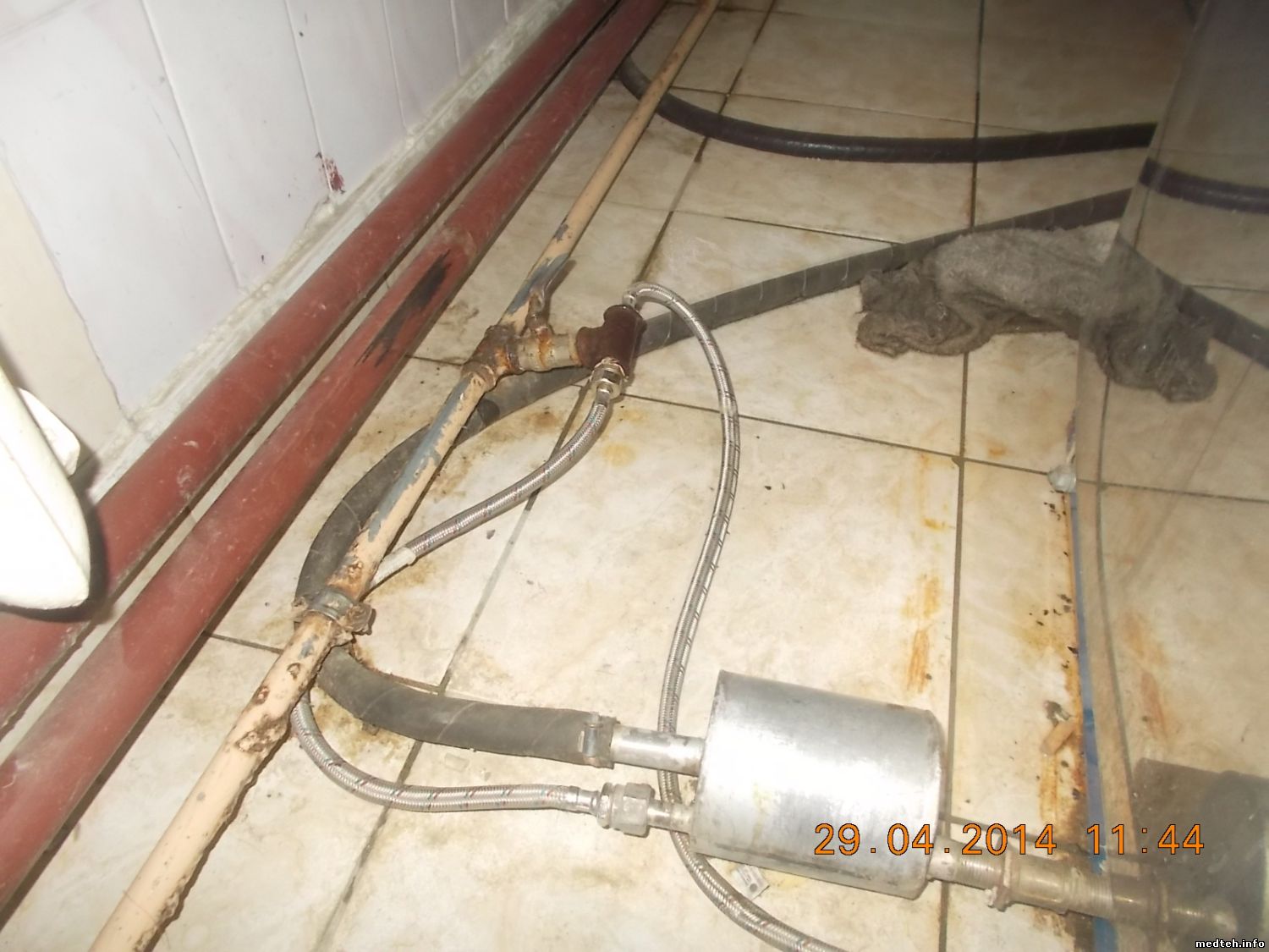

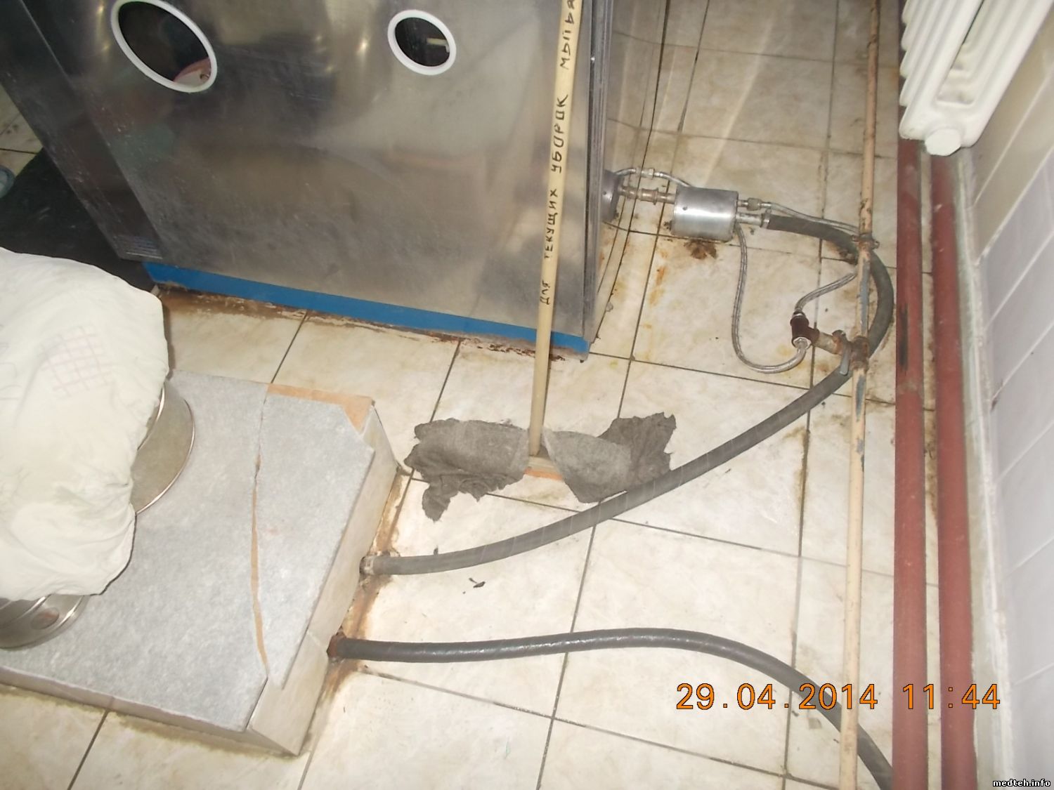

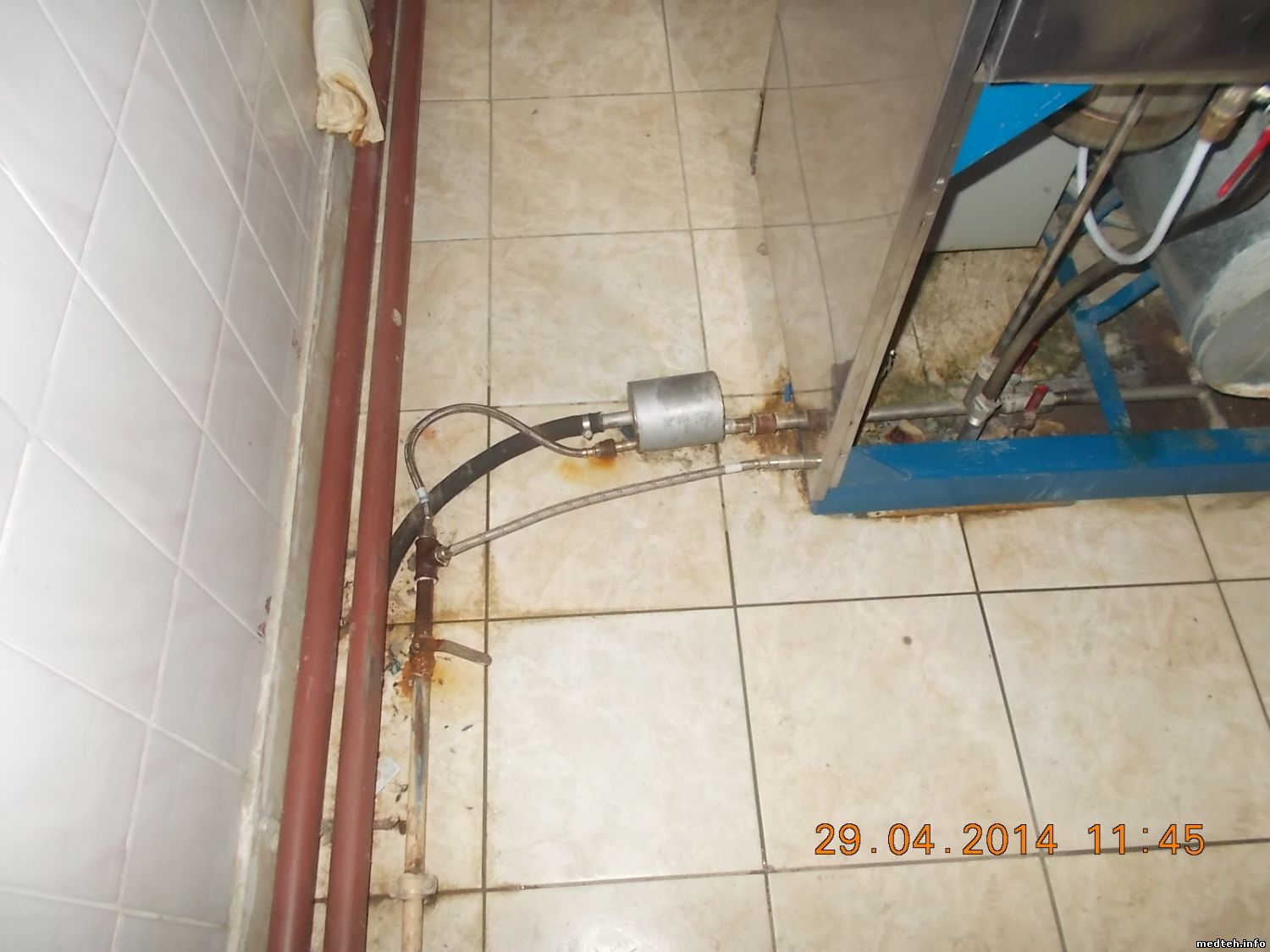

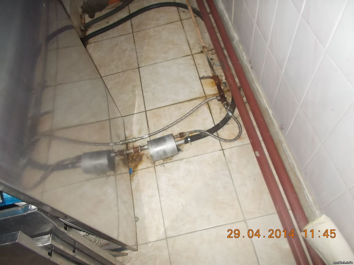

СержантДата: Суббота, 09.Май.2015, 08:38 | Сообщение # 19
У вас сообщений: 105
Инженер по ремонту
Добрый день Коллеги! ЛПУ жалуется на то, что бельё влажное вынимается из стерилизатора. Посмотрел схему подключения аппарата, почитал паспорта. Уверен, что схема требует дополнительно вентилей и обратного клапана? Хотелось бы узнать мнение коллег о работоспособности схемы включения аппарата(фото) по воде и канализации для 100% уверенности.
kipmanДата: Суббота, 09.Май.2015, 13:58 | Сообщение # 20
У вас сообщений: 51
слесарь
Тель-Авив
Возможно у тебя парогаситель полностью заполнен водой. Это препятствует свободному выходу пара. Смотри устройство парогасителя в прикрепленном файле.

ancestorДата: Суббота, 09.Май.2015, 15:33 | Сообщение # 22
У вас сообщений: 55
А технология загрузки бигса и камеры стерилизации соблюдается?
До скольки вакуум опускается и держится ли заданное время?
Давно ли эта проблема началась?
Парогаситель здесь не причем, хотя я бы поставил дополнительный кран на подвод воды в парогаситель, чтобы напор воды при вакууме на него не терялся...
СержантДата: Суббота, 09.Май.2015, 15:48 | Сообщение # 23
Инженер по ремонту
Спасибо коллеги.Буду ставить доп. краны.О результатах напишу.
Kipman, на Вашем фото как раз и показано , что парогаситель практически полностью и заполнен водой...
Сообщение отредактировал Сержант - Суббота, 09.Май.2015, 16:58
