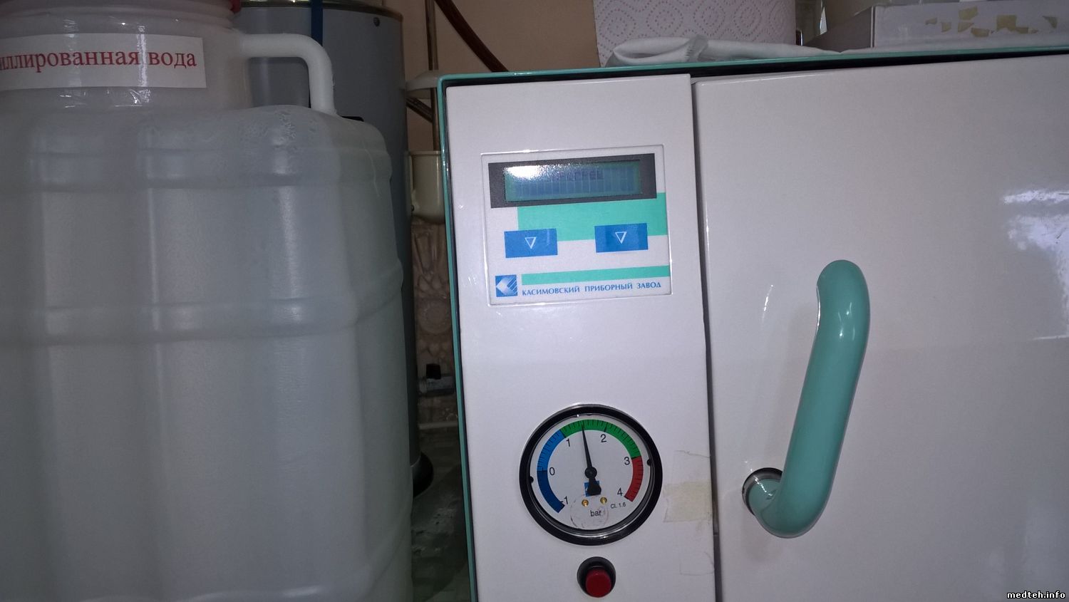

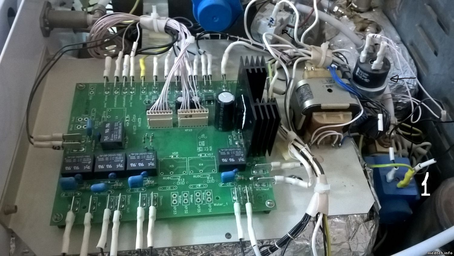

Всем здрасьте чего-то тема заглохла что-то не верится что все у всех окей с этой проблемой. Я лично каждые 3-6-9 месяцев кувыркаюсь с этим.Сегодня поставил ВАЛТЕК ПО ПАСПОРТУ 3 БАР 120 ГР. А срывает уже на 2.3 2.5 бар то есть фактически идет стерилизация и сброс пара как не странно парогенератор тянет.отрегулировал сам чтоб не стал шипеть на 2.5 бара и все пошло на мази сухари не сушу жене говорю пошел процесс не подходи ближе 1 метра и все. стерилизатор Гпа10пз.. drinks никто ничего не сказал насчет этого http://santehgrad.ru/klapan-....0c.html как я понял клапан в основном разрушает температура потому что он стоит прямо на парогенераторе.
да и в конце концов до него срабатывает два датчика по давлению и температуре . слева на фото датчик температуры а справа давления.. http://www.medteh.info/_fr/8/4452274.jpg
прошу подсказать кто сталкивался.. на фото с надписью 1 синий электромагнитный клапан так вот он у меня сейчас работает так 2.4 - 2.5 бар начинает срабатывать( щелкать) раза три четыре иногда 7-8 раз и только после этого на дисплее появляется надпись Стерилизация( как было раньше не помню,но по моему по давлению раньше срабатывал и переходил в режим Стерилизация.) а то что поддерживал давление 2.2-2.3 бар это точно,сейчас упрямо держит 2.5бар иногда 2.4 бар. и где то в середине стерилизации чаще ближе к концу сбрасывает до 2.2- 2.3 бар.Что не так кто подскажет..Конечно для стерилизации это хорошо но тогда наконечникам и зеркалам раньше времени будет хана blush ..
Сообщение отредактировал hak134 - Понедельник, 18.Апр.2016, 03:28

hak134, на дисплее давление не показывает? Возможно требуется калибровка канала измерения давления, а может замена датчика. Процедура калибровки там достаточно проблематичная, на заводе в основном делается.

sashok, а я не говорил про давление на дисплее, у этой модели ниже дисплея стоит манометр-вакуумметр (смотри фото) вот по нему я и отрегулировал клапан сброса давления на границе щипения 2.5 бар подкрутил регулятор на нем еще где-то на пол оборота и все вроде функлицует. но подскажи как влияет этот клапан EV 210B на ПЕРЕХОД РЕЖИМА С ПРОГРЕВ НА РЕЖИМ СТЕРИЛИЗАЦИИ. по моим наблюдениям пока он от 3-4 раз и до 7-8 раз не сработает перехода не происходит ( запускал процесс 7 раз). Сейчас при работе на манометре во время стерилизации в среднем до середины цикла давление 2.4- 2.5бар потом сбрасывает до 2.3-2.4 бар и доводит цикл до конца. Сегодня после допроса жены и медсестры и по моим воспоминаниям на 90% уверен что начало срабатывания EV 210B было начиная с 2.4 бар и главное поддерживание давления 2.1-2.3 бар .
каким образом способом калибровать канал измерения давления? замена какого датчика нужна? mail1

hak134, регулировка давления происходит по датчику давления, нагнетается пар в камеру клапаном "подача пара" - сбрасывается клапаном "сброса пара", на дисплее может выводится, а может и не выводится давление с этого электронного датчика(в настоящее время выводится). То что вы крутили маностат давления и настроили его на какую-то величину это одно дело(настроен он должен на 2,5 атм), давление на продувках 0,9 атм, на цикле стерилизации при 134 градусах -2,1-2,2 атм, иначе у Вас, что - то не работает. Либо клапан не закрывается(причины разные - реле, засор и.т.д), то есть оценивать неисправность нужно сначала цикла, а не с середины, тогда намного понятнее какой узел не работает. С калибровкой на завод.

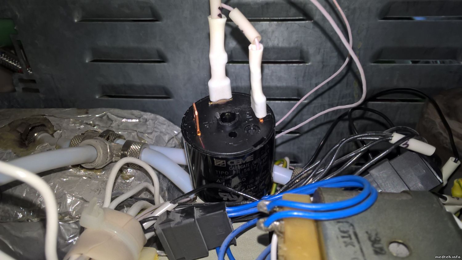

какую роль выполняет этот датчик http://www.medteh.info/_fr/8/2056805.jpg он делает впуск пара или выпуск? хотя как видно по его подключению он должен работать на впуск. а у меня при его срабатывании происходит выравнивание или чаще снижение давления с 2.5 бар на 2.3-2.4 бар иногда где-то в середине цикла может сбросить до 2.1бар. потом опять подьем давления минимум до 2.3 бар..вообщем странный он какой то .. почти всегда так было со дня покупки.
Это маностат который настраивается на рабочее давление(2.5 бар) для парогенератора - НЕ ДЛЯ ПОДДЕРЖАНИЯ ДАВЛЕНИЯ В КАМЕРЕ. То есть - это не датчик по своей сути, а реле давления. В парогенераторе поддерживается рабочее давление, а давление в камере напускается и сбрасывается клапанами, а измеряется датчиком давления MPX5600. То что сбрасывается на цикле - это сброс конденсата, так и должно быть. А вот то, что у Вас на цикле 2,5 - это не правильно. Хорошо, а Вы пробовали запустить режим на 121 градус, давление должно быть 1.1-1.2. Проверьте - на сколько будет завышать. Если неисправность клапана впуска, то у вас вместо 1.1 те же 2.5 будет.
при его срабатывании просто выключаются ТЭНы парогенератора.

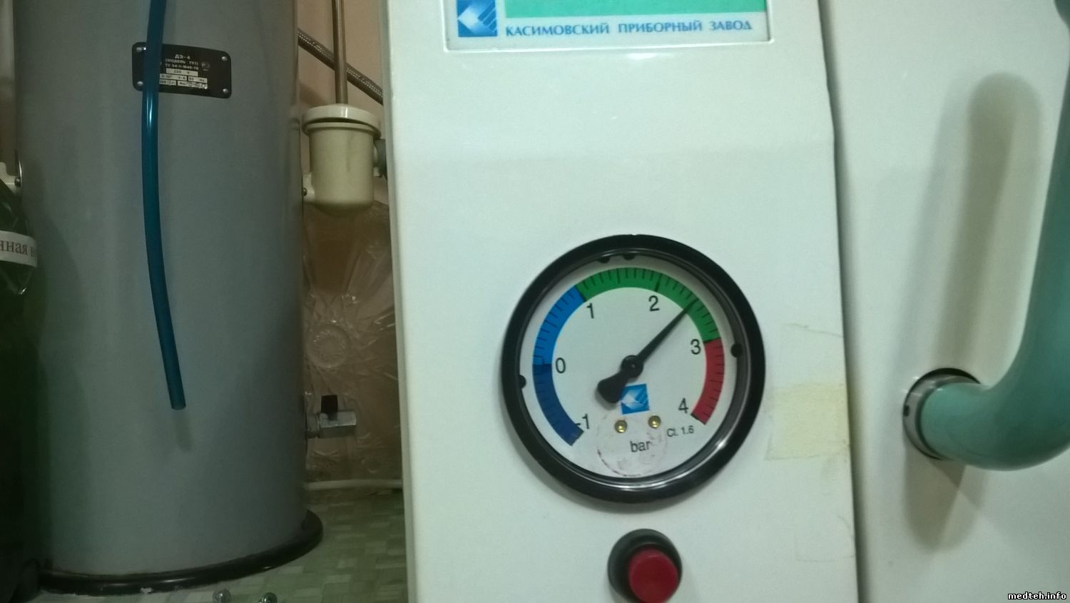

вот он шипел по манометру автоклава на 2.5бар. хотя на крышке 3.0 бара.подкрутил регулятор не больше чем на пол оборота он и замолчал.( манометр автоклава врет что мало вероятно.) скорее всего предохранительный клапан с завода отрегулирован не точно.

1) Нам поставляют уже отрегулированные предохранительные клапана - на заводе ничего не регулируют дополнительно.
2) Вы так и не поняли - манометр который на автоклаве - показывает давление в камере. Предохранительный клапан и маностат - стоят на парогенераторе. То есть оценивать давление в парогенераторе по манометру камеры не совсем корректно.
3) Проверили на режиме 121 градус? Или вас не смущает что на цикле 2.5 бара?
не вроде не тупой я это понял, но правду говоря как -то в мыслях не связал( трудно быть сразу специалистом в нескольких специальностях мысли путаются сразу о многом думать) blush
твоя правда.. blush

Цитата hak134 ()
продувка03 продувка02 потом снова продувка01 потом опять продувка03 (давление 09-1.2атм) сразу переходит на вакуумирование 03 в это
время срабатывает Предохранительный клапан травит не хило ( это с переменой частотой на режиме 134 тоже бывало), переходит на продувка 02 потом продувка01 снова вакуумирование01 потом пошел прогрев давление плавно дошло до 1.5
так может это 3 продувки паром, далее 3 продувки с вакуумированием и на прогрев - режим для упакованного инструмента, если так - то в чем не нормальность...
Найти специалиста по отечественному намного проще - а привозное, ничем не лучше того, что вы имеете на данный момент.
У многих опыт есть с продукцией оттуда - почитайте и здесь на форуме... Я бы с Вами на счет отечественного не согласился - говорим о стерилизаторах естественно, решать конечно потребителю...

hak134Дата: Вторник, 03.Май.2016, 00:49 | Сообщение # 59
У вас сообщений: 271
НЕТ
Махачкала
во общем для начала так мерил на выводах напряжение MPX5700 АР. Не знаю как должно быть но в зависимости от давления напряжение меняется.
Цитата sashok ()
в котором так сказать "поковырялись", здесь нужно разобраться...
согласен если "поковырялись".. Но тот кто помогал ковыряться имеет серьезное образование в электронике на уровне конструктора .Когда его спрашиваю можно ли это починить у него бывает только ОДИН ответ можно, но БУДЕТ ли это экономически выгодно.
так он же не должен туда сюда скакать а все делать по очереди.. короче все что выше отменяется потому что сегодня проверил батарейку снятой с платы напр. 2.8v по его совету заменил на новый, он сказал что когда батарейка на плате может напряжение на нем еще больше проседать. После замены батарейки все сделал согласно инструкции (смотри фото) но ничего не происходит на экране появляется программа 1.. никаких тестовых программ сам не запускает как написано в инструкции ..
Цитата sashok ()
самое тяжелое - это когда накрывается процессор
если накроется проц то он вообщ ничего делать не будет.
Цитата sashok ()
или канал давления нужно скорректировать.
интересно а как можно его корректировать не пойму.
какой клапан название или место расположения причины отказа подскажете.
по инструкции джамперами как не крути ничего не меняется ни какой тест режим не запускается.. 6 свободную программу сам настроил 1 продувка 1 вакуумирование 134гр. 5 мин 15 мин. сушка. на продувке зависает подкручиваю моностат в + все пошло дальше. пошел прогрев 2.0 атм завис опять подкрутил моностат хр600 продвинулось до 2.3атм опять зависла вообщем пока по манометру не покажет 2.5атм и не сработает ЕВ210 РАЗ ПЯТЬ он не переходит в режим стерилизация и почти он постоянно срабатывает сбрасывая давление до 2.2атм после давление опять нарастает. думаю накрылся моностат хр600 вернее уже отработал свое и поэтому не корректно работает. blush
http://www.medteh.info/_fr/8/5332635.jpg
так в том и не нормальность продувка должна чередоваться вакуумированием разве не так,... вот я же писал как он себя ведет это нормально :продувка03 продувка02 потом снова продувка01 потом опять продувка03 (давление 09-1.2атм) сразу переходит на вакуумирование 03 ....какая то каша получается.

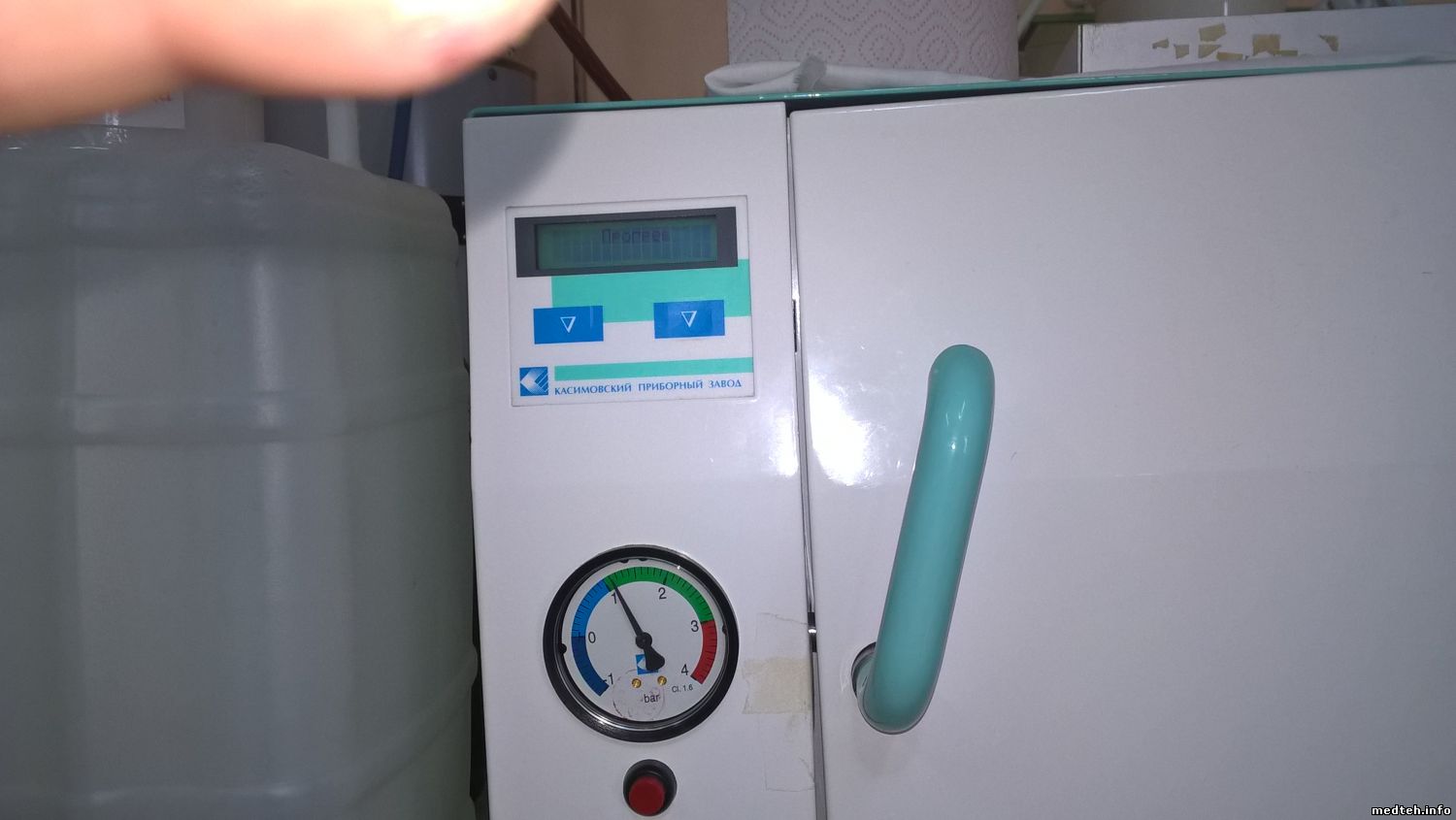

Во общем все закончилось заменой МПХ 5700АР купил на али производство Корея. bye2 Думаю моностат тоже заменить так как кажется подыхает он.Сейчас он в дороге. dance2 РЕЖИМ 134 гр. ПРОДУВКА 1атм. стерилизация 2.2-2.3 атм. купил датчик здесь если кому надо http://ru.aliexpress.com/item....87.html
Прилагаю фото старого датчика: http://www.medteh.info/_fr/8/9916453.jpg
sashok, Вот у меня вопрос к производителю покупал прямо с завода. Вот вроде бы качество внутренней сборки у него хорошее и электронные комплектующие фирменные и работоспособен за ту цену в 69000 т.р. А КОРПУС вся передняя панель я не знаю как подобрать слова гнули на чем руками что ли все кривое не совпадают технологические отверстия для крепления к корпусу.Мои попытки исправить не к чему не привели так как отверстия крепления пробиты не верно . Да и какой пр....ок придумал левую часть панели где управление сделать с креплением типа как в железных игрушках 50-60 гг. раз два и отломалось теперь панель на что крепить. mad
http://www.medteh.info/_fr/8/6271064.jpg
да еще если обратили внимание на фото ручка запора двери перевернута. это не спроста.... в том положении как было с завода после вакуума он ослабевал и опускался вниз и один раз при прогреве пар в камеру его из за этого сорвало хорошо не кого не обожгло даже инструмент по вылетал.пришлось самому доделывать на что я обратил внимание после изучение его запорного механизма... что палец который входит в паз не до конца паза садится пришлось тоже доработать фрезировал теперь сидит до конца плюс в этом положении даже при вакууме он не отойдет так как угол и его вес не дадут ему это сделать. ТАК ЧТО ПРИВЕТ ПРОИЗВОДИТЕЛЮ И ИХ ИНДЖИНЕРАМ. mad

Конкретно для этой модели испытывается другой механизм запирания. Насчет того, что отломалась - предполагаю, что дело в разборке. Но да - может не совсем удачное решение было. В сервисном отделе ни разу ничего не сломали.
Если ослабевает, нужно подтянуть дверь(отрегулировать) - при вакуумировании - запор ослабевать не должен, отсюда вывод - обслуживание не проводилось. Если так было с самого начала, в чем я глубоко сомневаюсь, нужно было обращаться и жестко требовать исправления.
В любом случае, Ваши замечания будут переданы конструкторам для проработки, спасибо.
